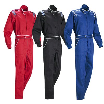

pour les combinaisons c'est assez galére moi qui suis grand et gros tu te contorsionne dans tout les sens pour pouvoir l'enfiler et l'été tu transpirent comme un malade à l'interieur
mais si ça peux sauver une vie c'est à conseiller c'est sur
combinaison_sparco_one_ignifugee_simple_
Pour tous ce qui est équipement SPort auto, il n'y a pas 36 solutions, il faut essayer.
Une combar Alpinestar ne taille pas comme une sparco. Largeur aux épaules, bassin, parties élastiques pour les mouvements. C'est important de trouver un produits ou l'on est bien dedans et qui correspod à ce que l'on cherche.
Il faut prendre une norme FIA ignifugé (NOMEX). Les combi de karting, bien que visuellement identique et beaucoup moins chère,  ont plus un role de protection contre les agressions externes et sont homologué CIK (autres normes).
Les gants nomex sont important aussi. Cagoule, chaussettes, pompes, t-shirt et sous vêtement complète la panoplie.
Pareil pour le casque;  Jet et autre bol à proscrire, intégral avec visiere ou casquette est parfait.

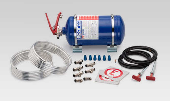

Pour les extincteurs automatiques, il y a une promo interessante pour les "berlines" et assimilées.
http://www.oreca-store.com/kit-extincteur-fia-omp-automatique-mécanique-pour-berline.html
Les buses seront placées pour viser les jambes du conducteur et du pilote par exemple sous le tableau de bord, en suite une buse sur la rampe d'injecteurs et une vers le collecteur, ce sont les informations glanées sur les forums de rallymen.

L'extincteur, le problème, c'est l’accès si tu as un harnais... (penser au coupe harnais aussi...)
Pour cette raison, les automatiques sont montés sur des pistardes, tu tends la main et tu déclenches.

pour ce qui est de l'extincteur qui est mon prochain achat la question est extincteur automatique c'est automatique type sprinkler ou a déclenchement via bouton .. auquel cas l'interet par rapport à une tirette ?

personne qui sait pour l'extincteur auto
Juste un push ou un detecteur capable de se déclencher tout seul ?
J'ai toujours vu avec une tirette
