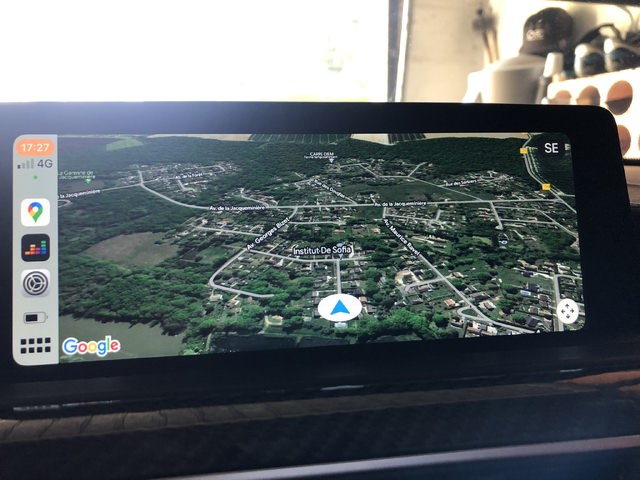

j’aurais besoin d’une recommandation j’ai l’option CarPlay sans fils et j’utilise exclusivement Waze et coyote mais je trouve que cet écran coupé au 3/4 c’est vraiment trop dommage😠
quelqu’un aurait une solution pour passer en plein écran avec CarPlay? Ou un retour d’expérience sur un achat de codage qui fonctionne correctement?

Bonjour
tu a une photo de ton écran afin de faire une comparaison avec le mien
Moi j’ai seulement une partie de l’écran l’écran est coupé

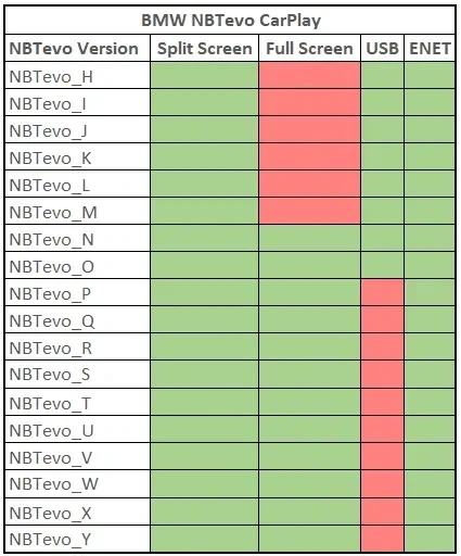

mais j’avais déjà vu le sitece qui me pose problème c’est qu’apparemment d’après ma version je dois le faire en branchant un ordinateur pas une clef USB
Bah oui tu branche un ordinateur c’est très rapide. Ça prends même pas 5 minutes.

Je n’ai pas de PC portable mais ça se trouve 😜 tu n’a pas eu de bug après l’installation? Tu as quelle version?
moi j’ai cette version
Moi j’ai flash de mon MacBook.
Non jamais eu aucun bug c’est d’une stabilité extrême.

Le codage CarPlay fullscreen se fait très simplement à partir du moment où le logiciel de la voiture a un certain niveau d’intégration. Dans le cas contraire il faut d’abord mettre à jour la voiture.

Qu’est-ce que tu entends par niveau d’intégration? Comment savoir s’il y a une mise à jour?

Encore de l'info erroné,  la maj du NTB est complètement indépendante de celle des calculateurs boite moteur etc ...
Après rien n'empêche la concession de faire l'ensemble des maj mais rien de lié en tout cas.
Et tu peux faire le flash sans crainte du carplay full screen ta la bonne version ! Tu peux faire toutes les maj concessionnaire que tu veux il te mettrons jamais le full screen sur cette génération de NTB

LA solution officielle de BMW, et sur une M2C c’est la voie à suivre car il n’y a pas de bidouille matérielle à faire, c’est une mise à jour avec ISTA de toute la voiture au dernier niveau d'intégration (de tous les modules électroniques de la voiture).
Sauf qu’ISTA ne permet pas de ne pas mettre à jour un module donné et que pour une reprog,  l’obd Unlock est verrouillé depuis 2019.
Donc pour du CarPlay fullscreen, s’il n’y a pas de reprog et si la voiture a déjà du CarPlay d’origine, un niveau d’integration à partir de mars 2021 et un codage FDL suffisent.
Si la voiture n’ a pas le CarPlay d’origine, deux méthodes:
- retrofit officiel avec un FSC CarPlay officiel (300€ environ). Là on se retrouve dans le cas précédent après injection du FSC, mise à jour du VO/FAFP et codage de la voiture
- un patch du NBT Evo. Là on est dans le royaume de l’ombre avec des outils que les concessions BMW n’ont pas. Ça va très bien marcher, juste que ça sautera si BMW doit faire une maj du niveau d’integration qui inclut le NBT Evo.
Je pense qu’il est préférable de passer par la case retrofit CarPlay officiel, surtout pour une auto récente. Et surtout quand on dépense 40k€ dans une prépa châssis qui ne nous plaît plus/fait peur.
