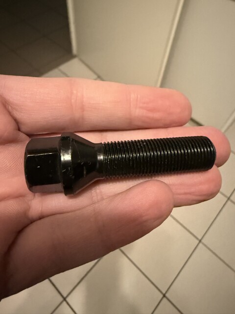

Bonjour, je compte monter des entretoises de 10mm, pouvez-vous me confirmer que les boulons d’origine sont bien en M14x1,25.
merci

A priori et à la lecture de Realoem, tu as bon. Vérifie avec l'année de ton modèle pr être certain.
Boulon de roue noir M14X1,25 20
