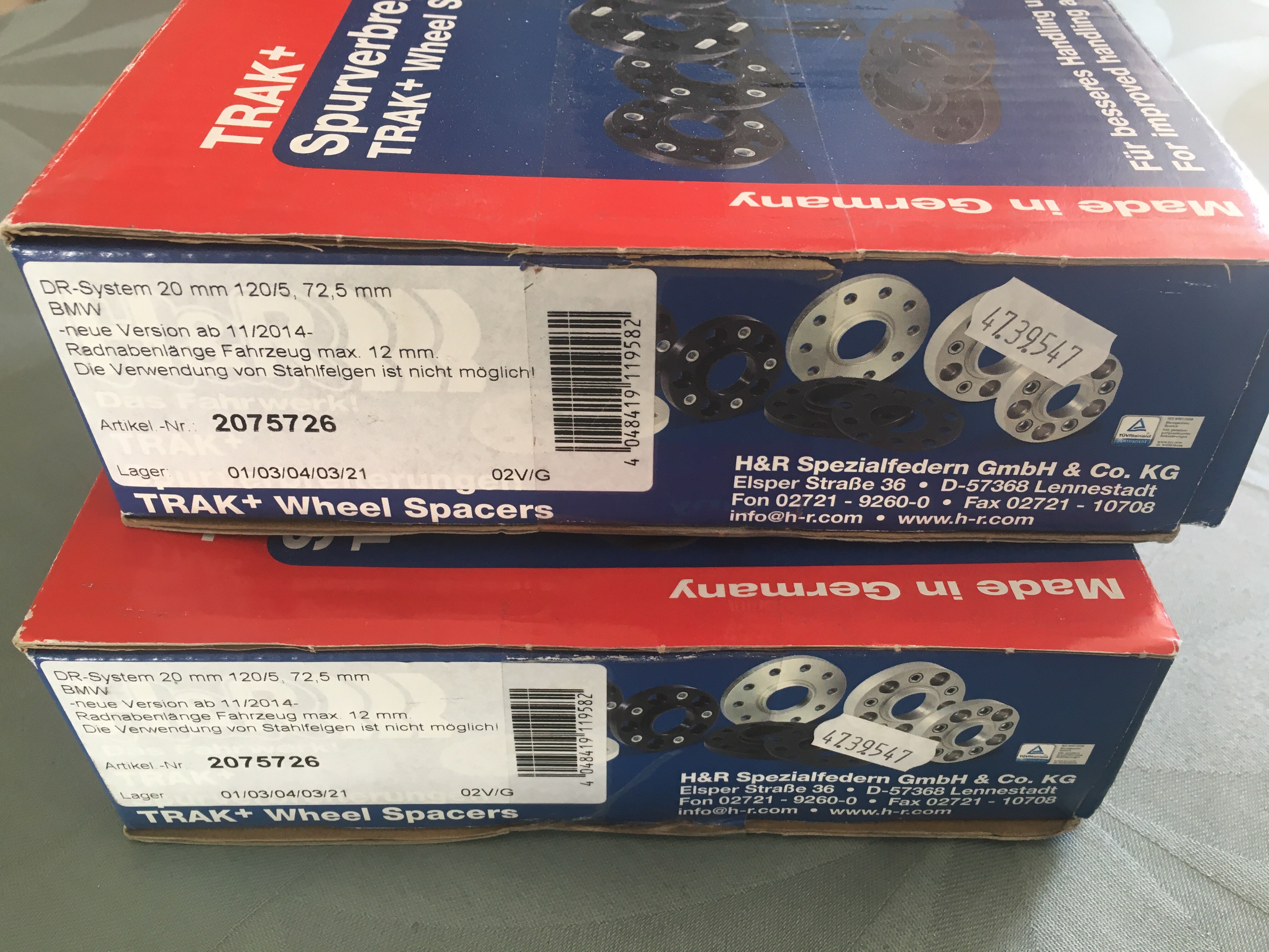

H&R fait des kits complets cales+vis adaptées, c'est ce que j'ai pris pour des cales de 10mm et j'ai pas de soucis
C’est ce que j’ai pris aussi sur conseil de Jérôme 👌🙏… idem nickel !

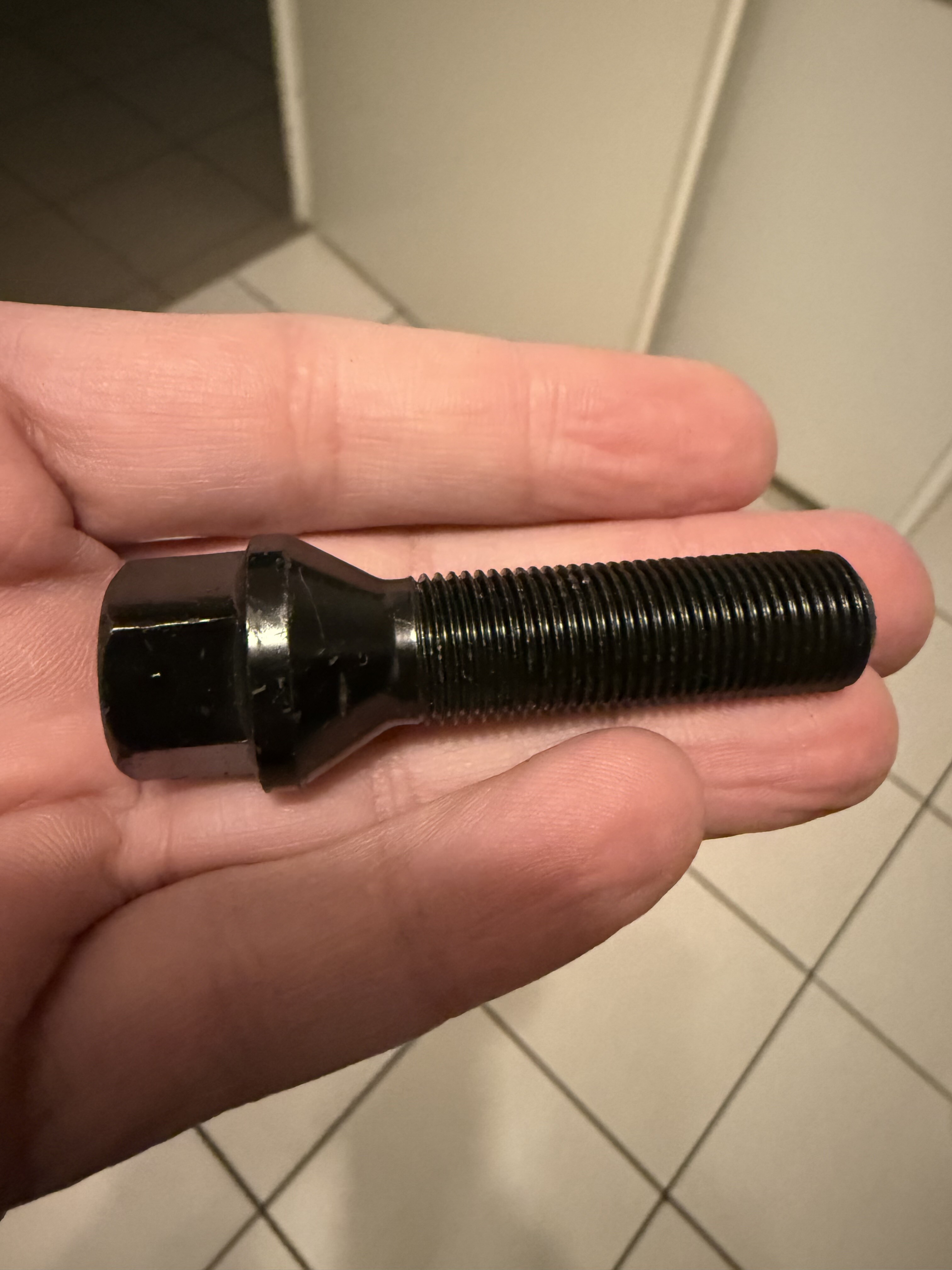

Le 31/01/2025 à 14:05, Nakamiki a dit :
M14x125 en F8x et F2x ....  et pas M14x150
Les ecrou evidement qu'il faut prendre du bon matériel et pas du wish en alu. Mais ça reste pas des acier technique pour aller sur la lune. c'est du 10.9 .  l'important c'est la Lg en prise surtout
Merci à vous tous,
Du coup j’ai pris chez DriftShop du M14x125 mais avec un filtage de 43 au lieu de 28 ou 30 d’origine.
Modifié par Dom77

Bonjour à tous.
Ecrous reçus, bonne qualité, écrou assez lourd comme ceux d’origine.
Content de mon choix.
Bonne journée.

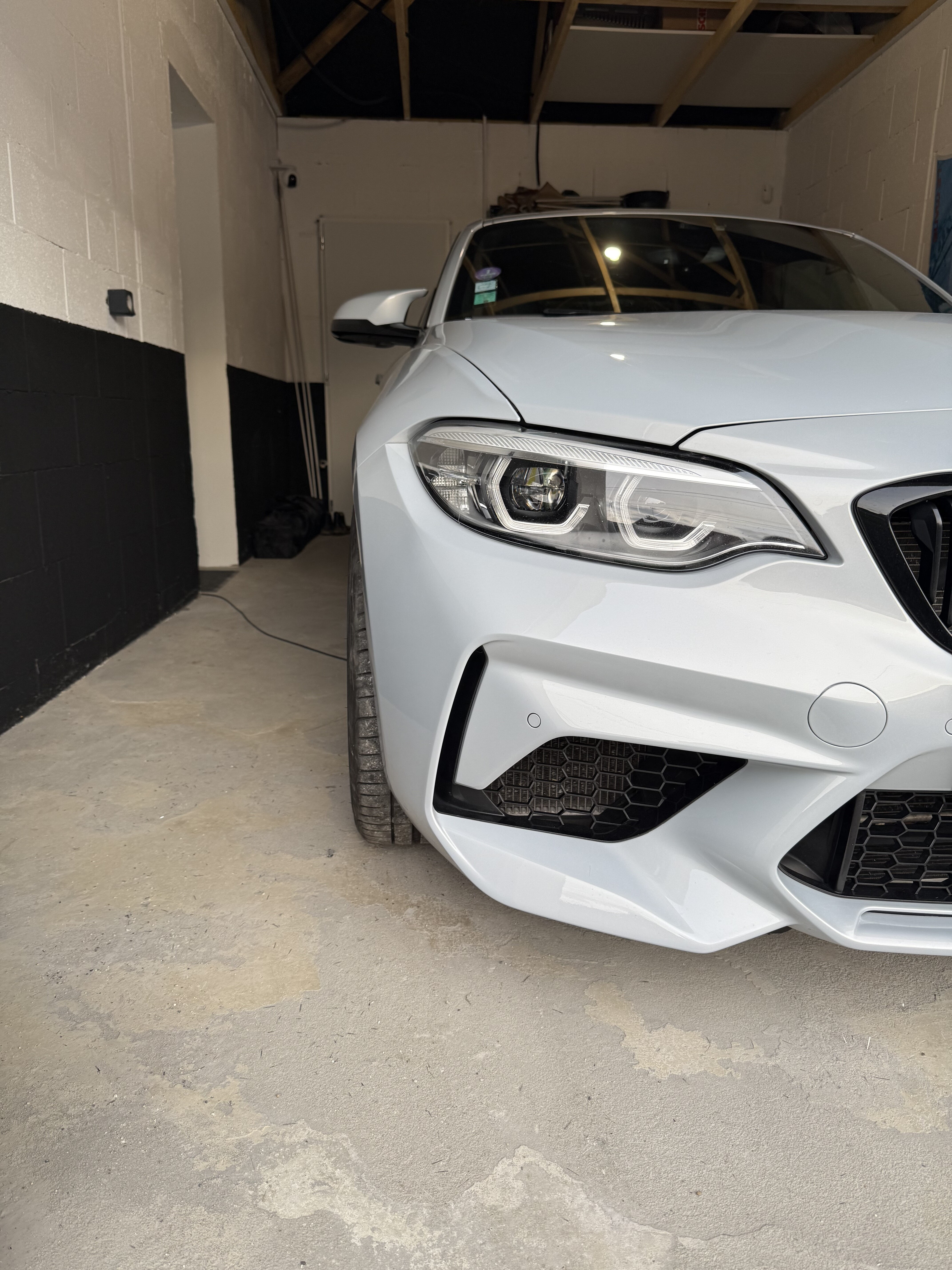

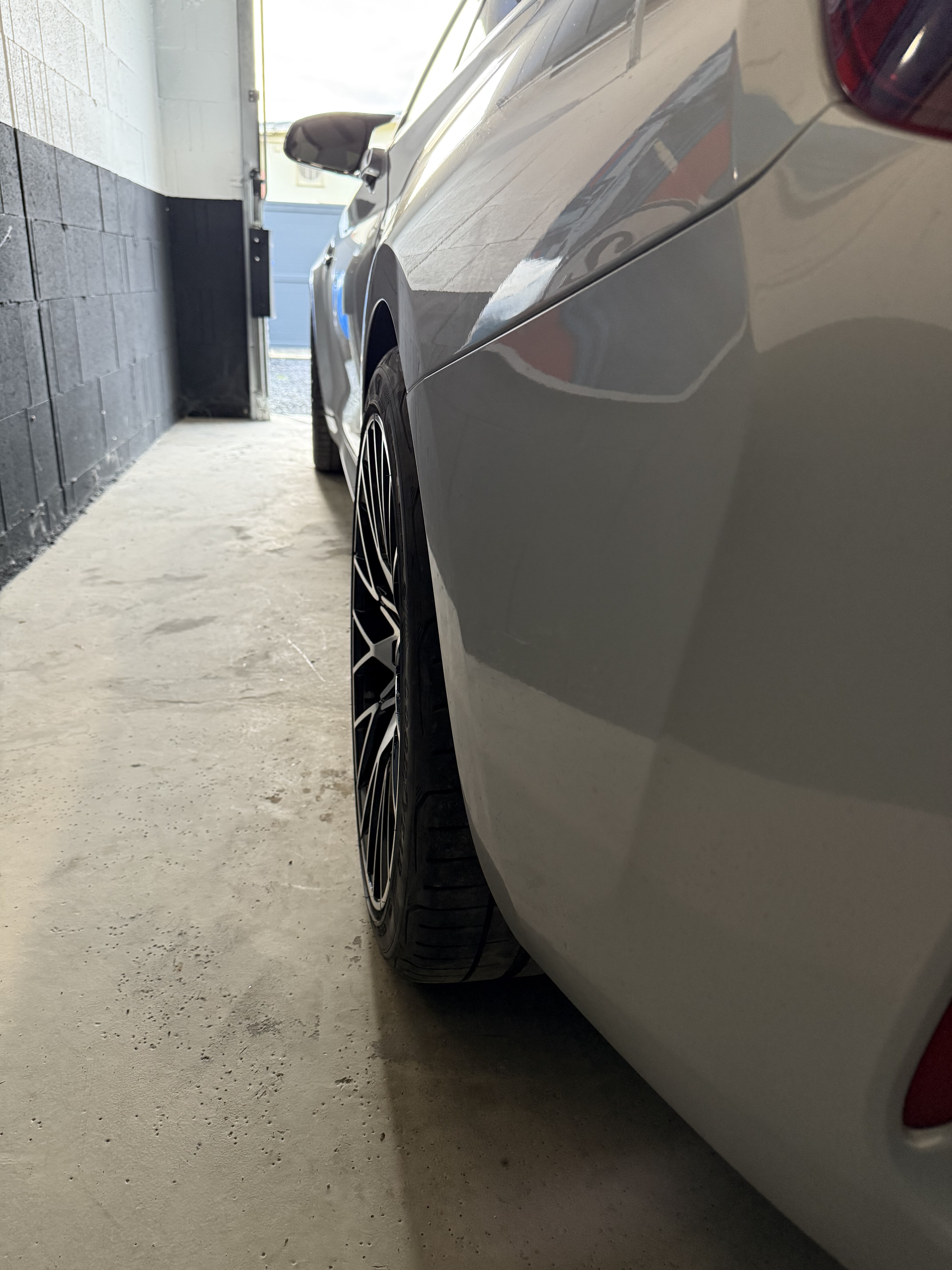

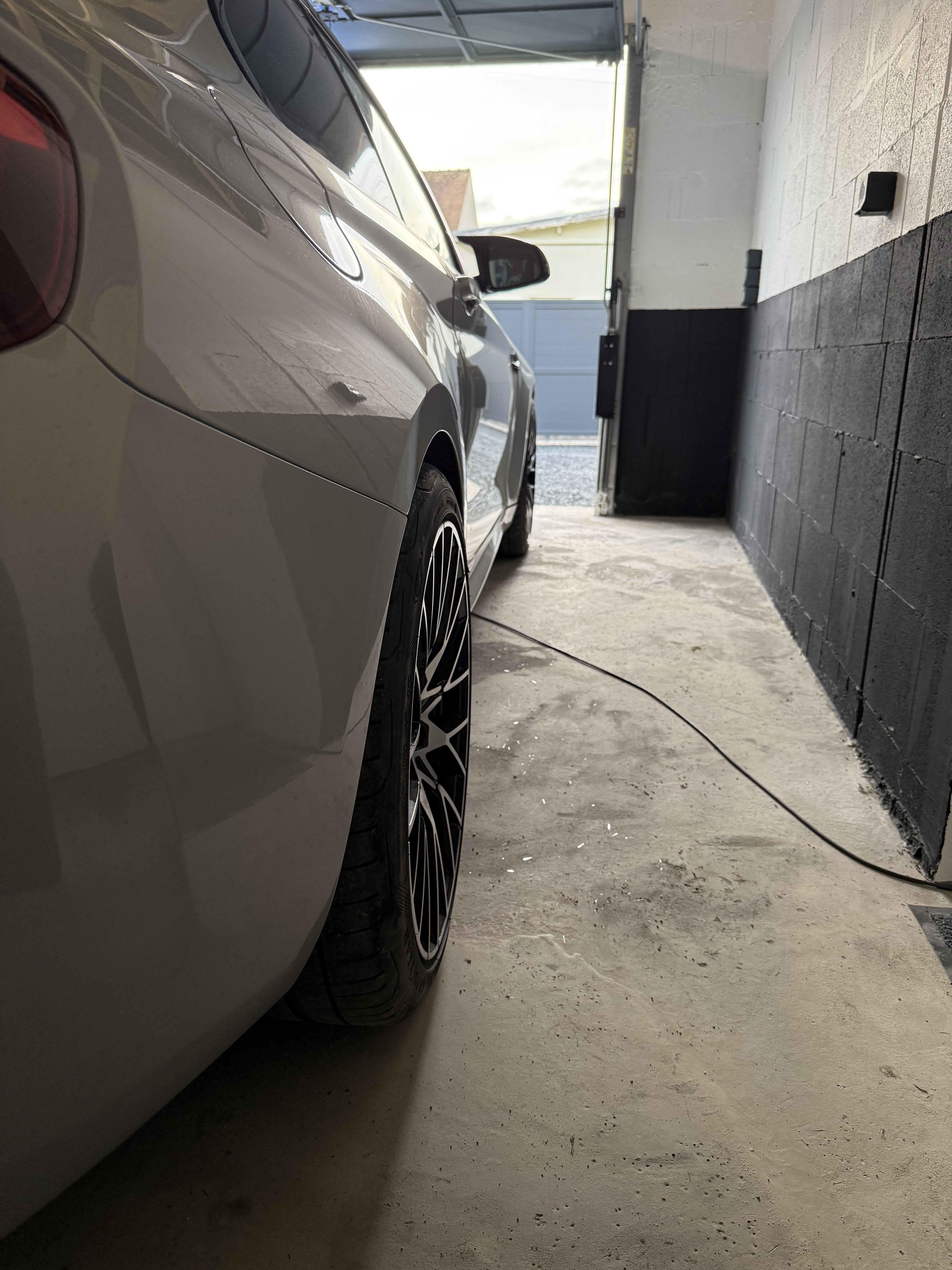

Bonjour à tous
voila c’est fait le rendu est sympa, j’ai juste une petite oscillation du volant entre 70 et 80km/h qui disparaît au delà..
Tout est bien serré au couple, donc je ne sais pas pourquoi ça fait ça, bref sinon c’est top.
A IMG_7956.thumb.jpeg.442cb997a3a53f37a2eb0568fd7a1844.jpegIMG_7951.thumb.jpeg.a48ae035dbb979a7ff17ef743345ed78.jpegsurveiller.
Effectivement c'est juste ce qu'il faut 👍
