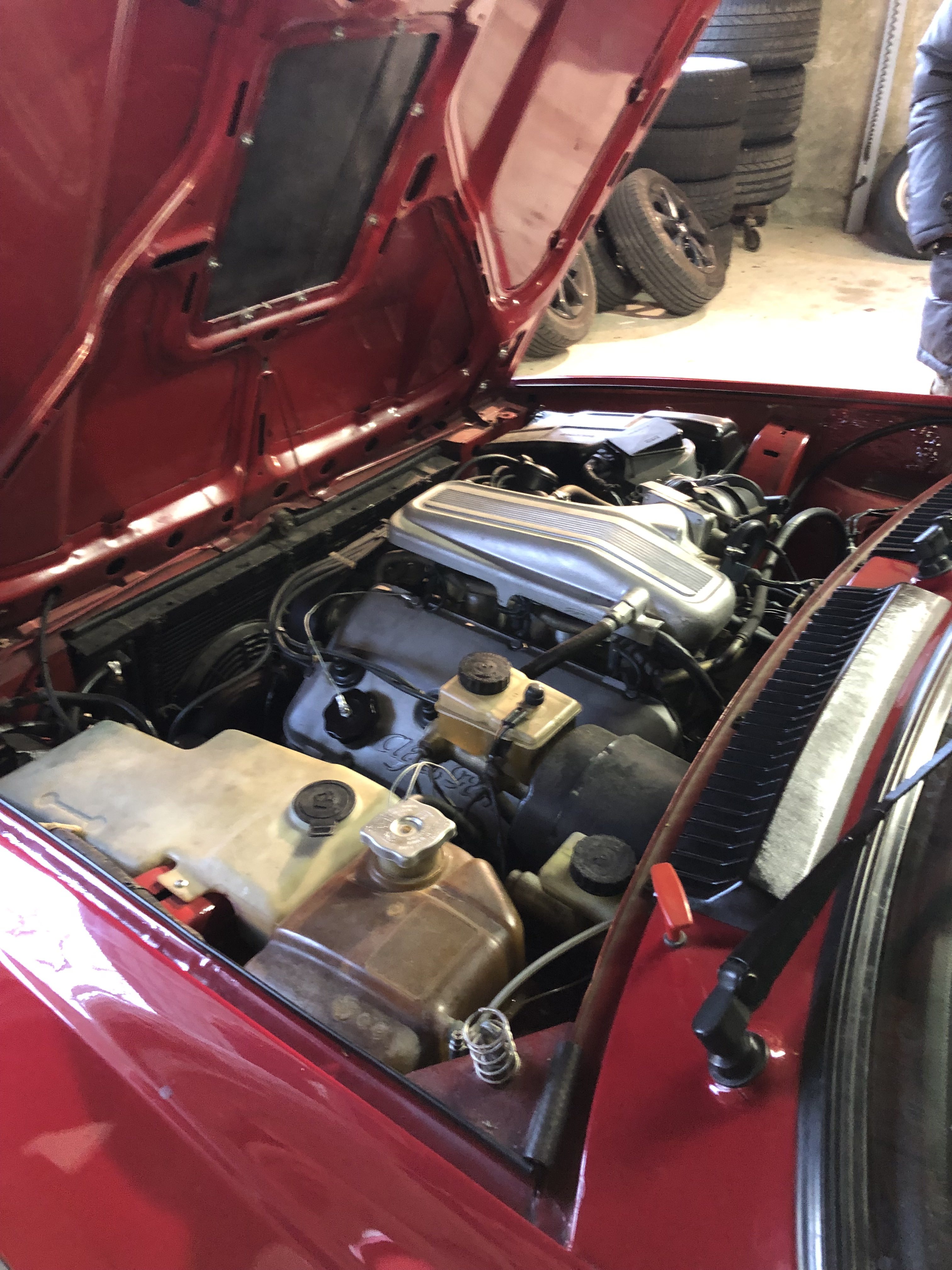

On contrôle les niveaux, la pressions des pneus, on essaye de démonter les bougies mais elles sont bien trop serrées. On verra donc plus tard !
Plus rien ne nous retient pour aller faire un tour avec par une belle et froide journée d’hiver !
Je roule tranquille histoire de faire monter tranquillement en température l’auto !
On a un peu de buée, on ne sait pas comment marche le chauffage et la ventilation, on essaie de comprendre à quoi correspond un des Mano de la console centrale, c’est la pression d’huile et puis en enquille gentiment dès que la route se libère.
Bon l’échappement fait un bruit magnifique, une vraie diva sans que cela soit envahissant !
Le moteur tourne vraiment bien, l’auto freine très correctement, les rapports de boite passent sans soucis mais il faudra quand même s’y faire, mais, c’est vraiment sympa à conduire. C’est une auto d’un autre temps, il faudra la conduire voire essayer de la piloter mais il y a un truc qui est sûr, c’est qu’elle ne le fera pas à votre place !

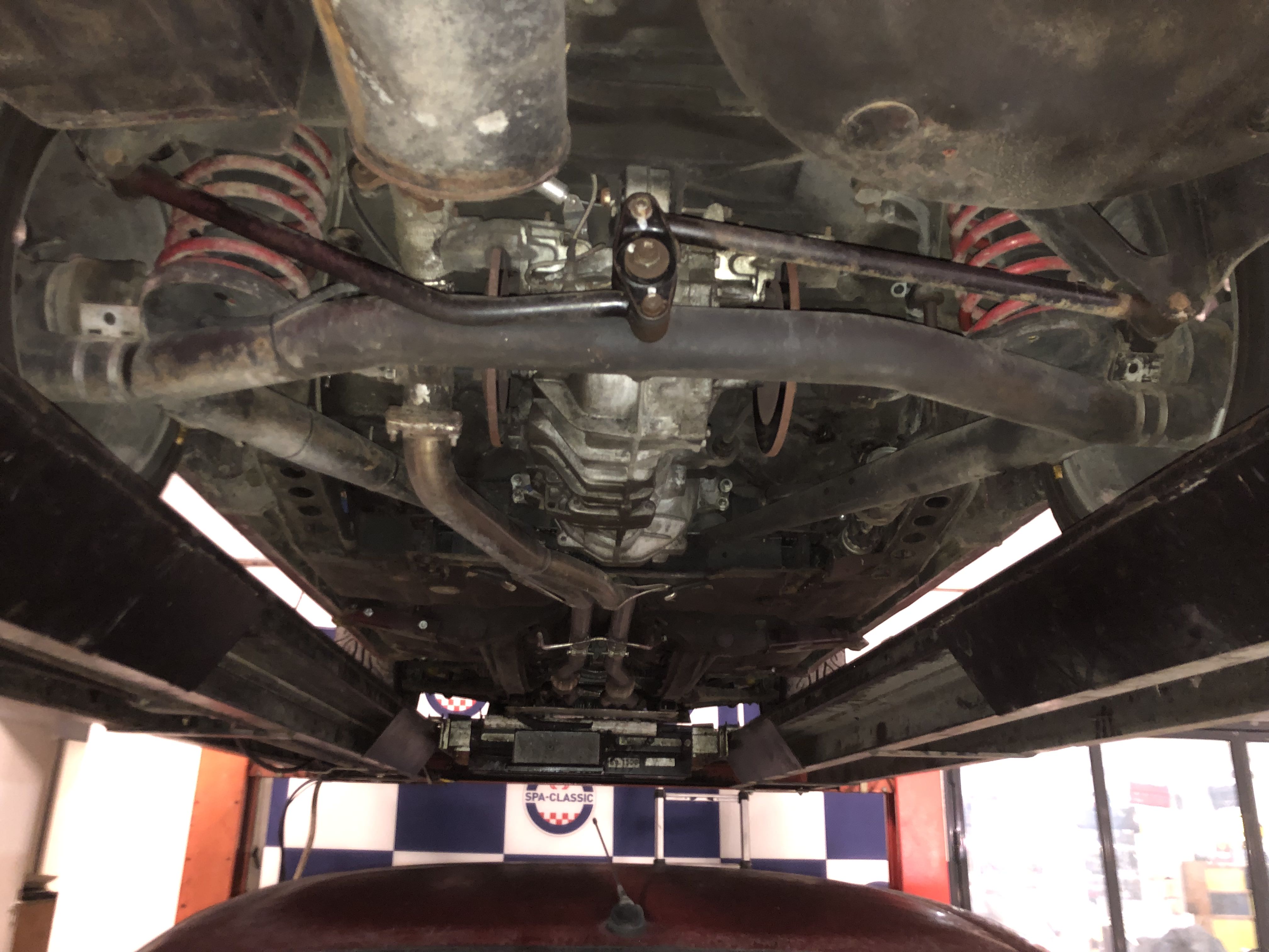

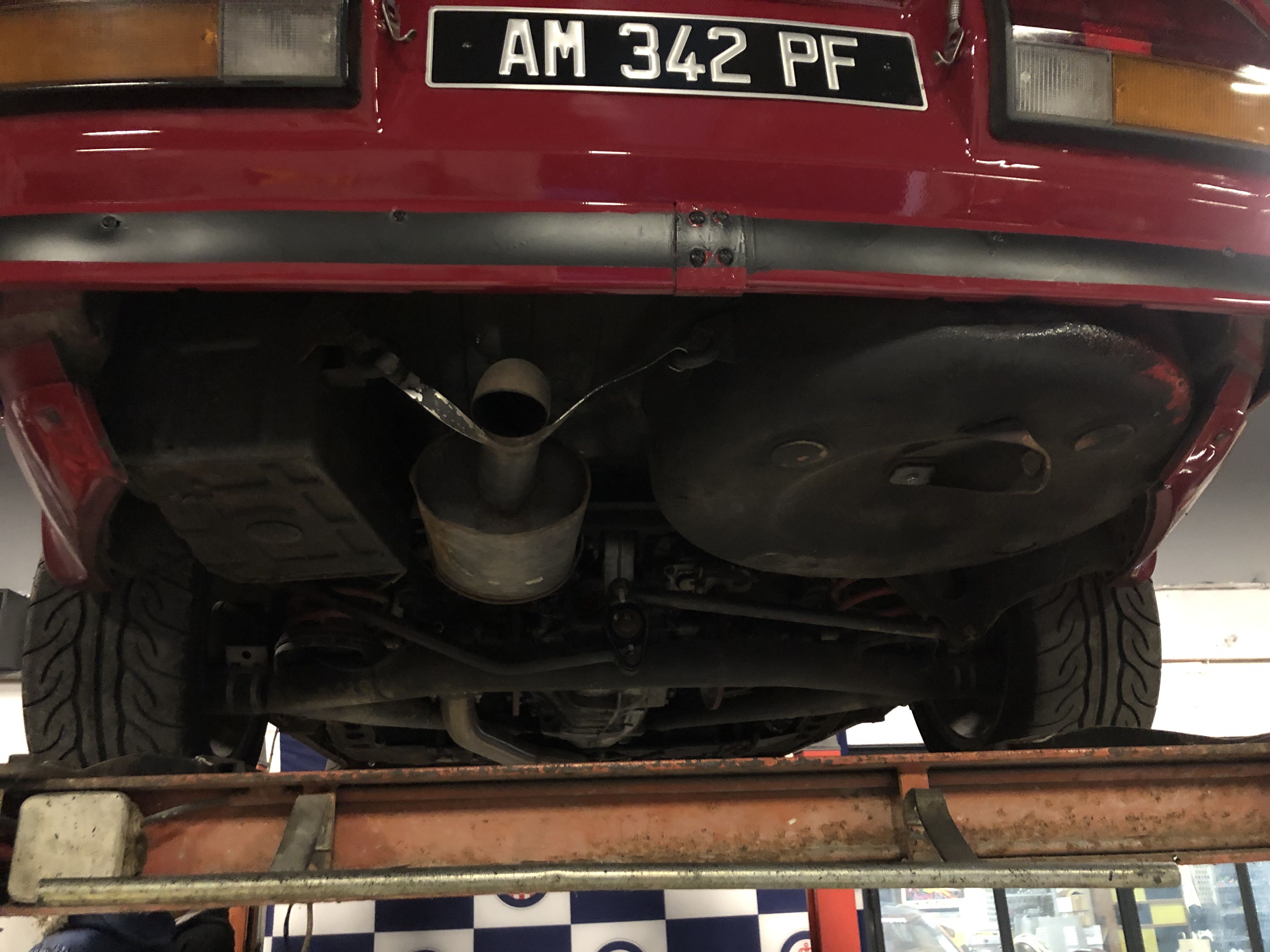

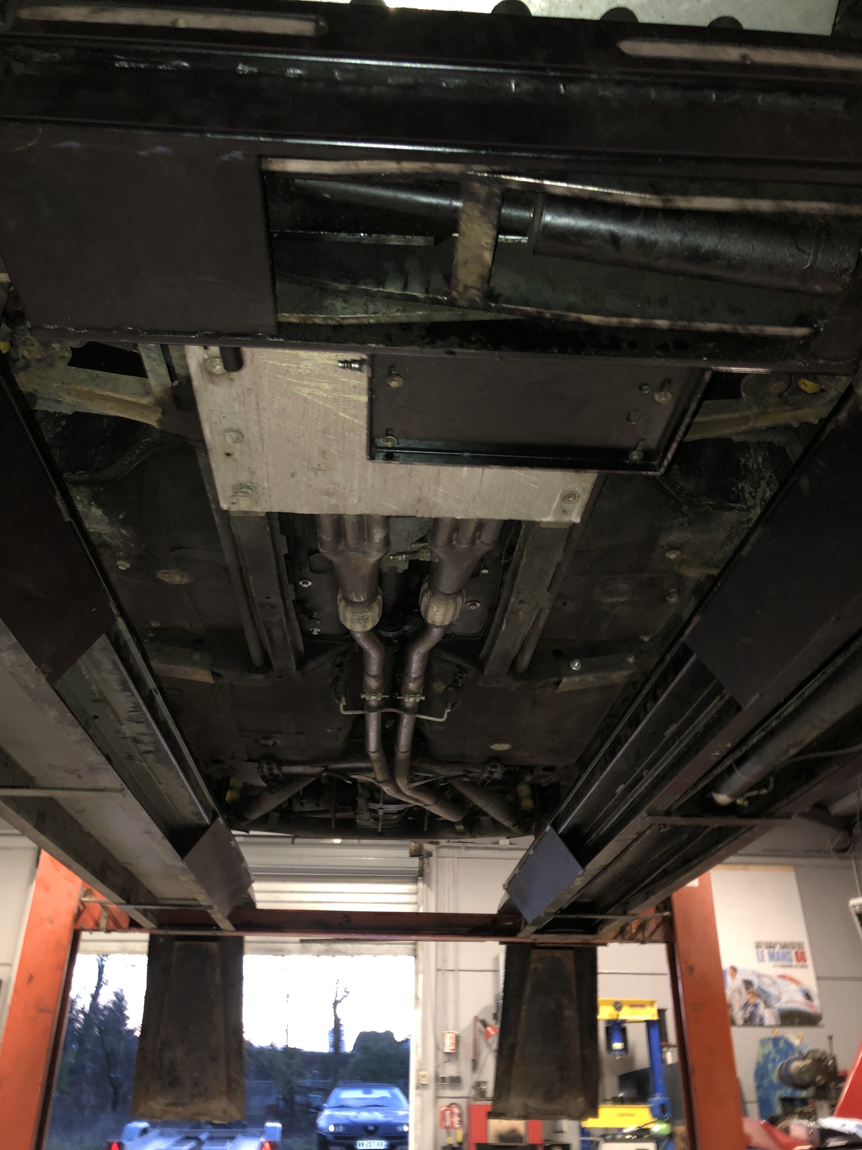

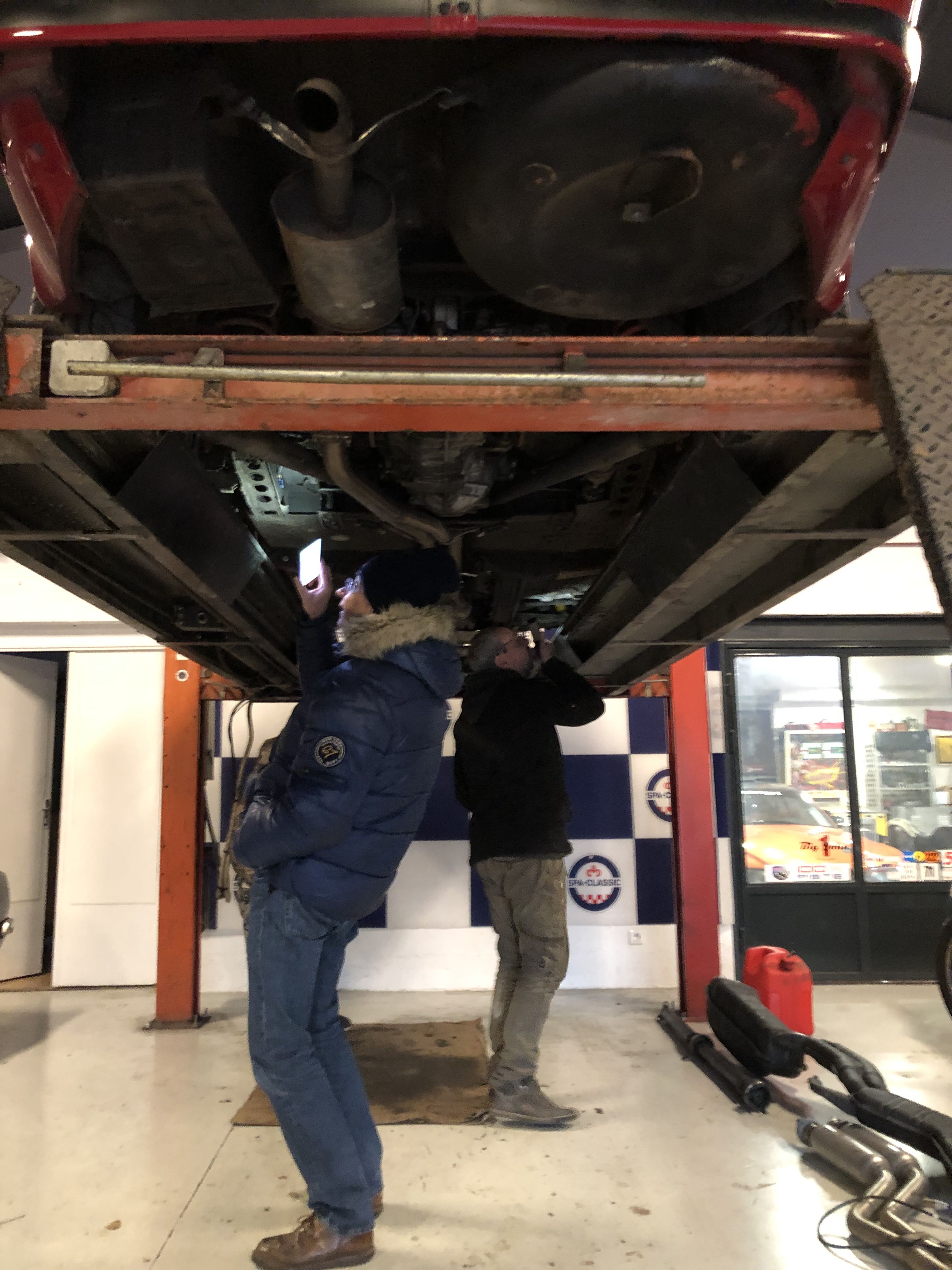

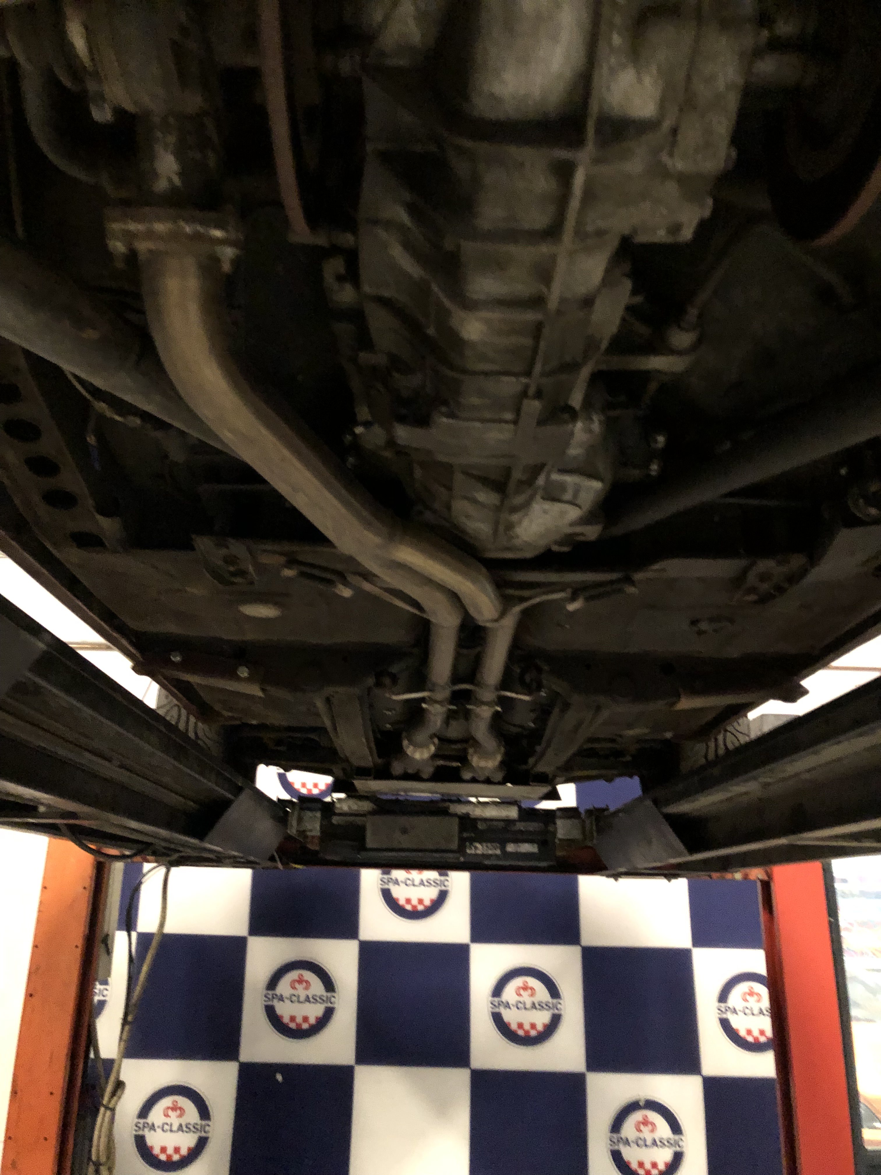

Après on a vraiment pu la mettre sur le pont ….
Docteurs C et G sous la table d’examen

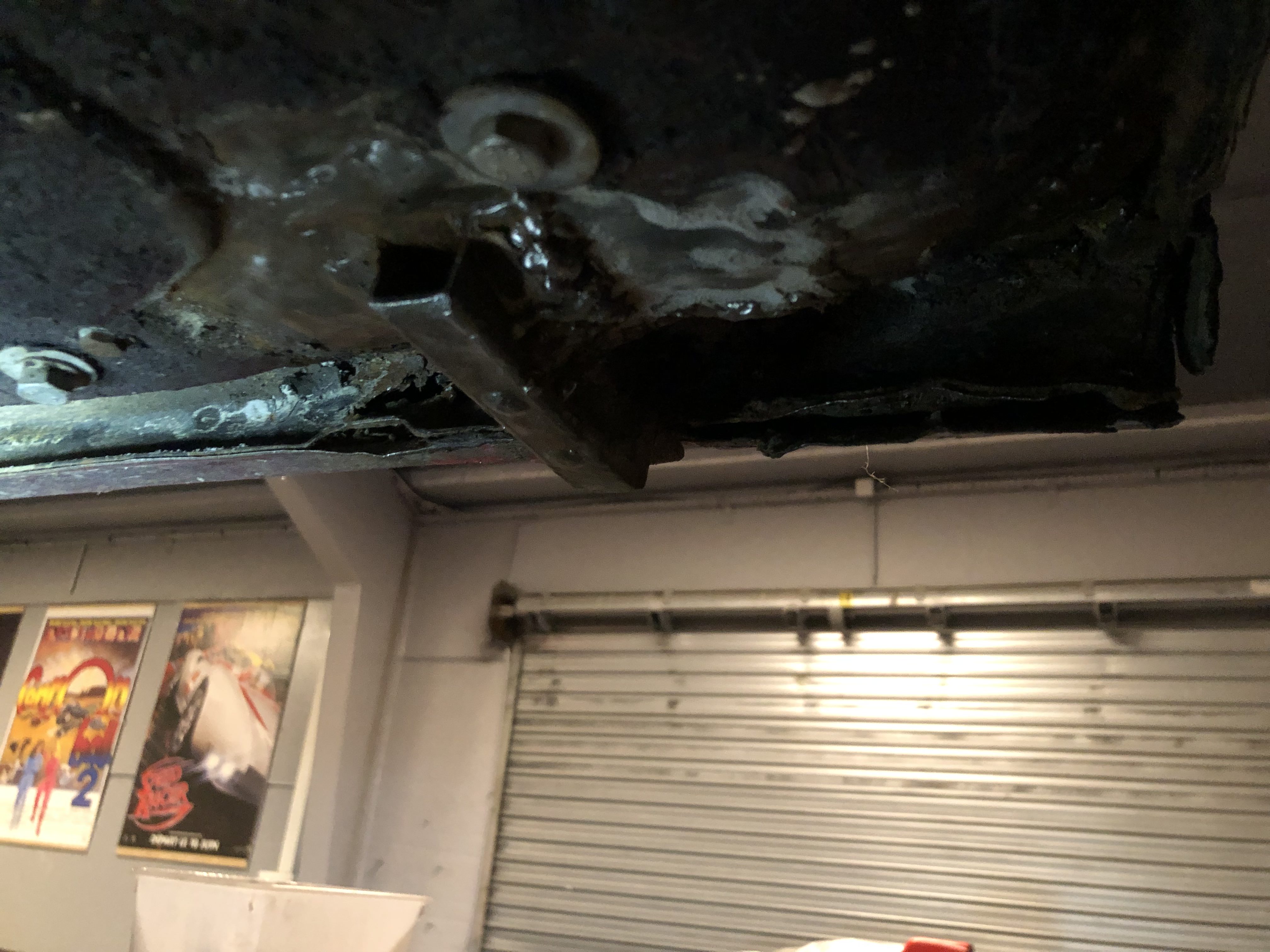

Pas grand-chose à voir pour une italienne de 41 printemps, un bon nettoyage, un peu de cosmétique pour éviter que la rouille ne s’installe et un bon entretien. Enfin, c’est une Afla des années 80, il ne faut l’oublier, mais l’auto est saine et conforme à sa description !
J’asperge quelques endroits au WD 40 et j’essaye de donner un coup sur la carrosserie mais j’arrête vite fait, il faudra attendre le dégel pour la laver correctement

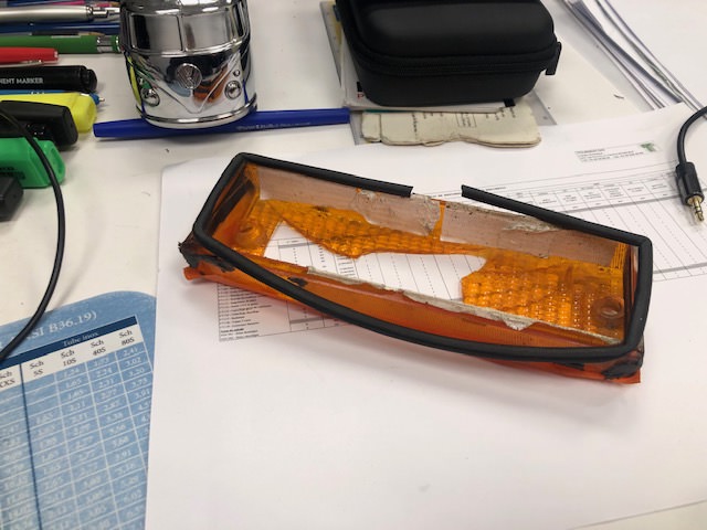

Je démonte quand même la glace du clignotant avant droit qui était cassé pour voir ce qu’il faut commander.

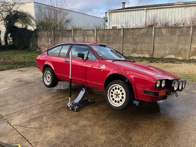

Après cette pause forcée dû aux fêtes, j'ai pu retrouver ma fameuse GTV 6 .
Cet intermède m'a permis de commander un peu de fourniture pour attaquer une petite révision (vidange, filtre à huile et essence pour commencer).

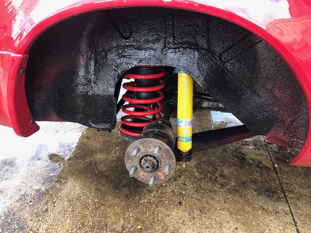

Avant d’attaquer cet entretien et comme à chaque fois après l’achat d’une auto, j’ai passé un bon coup de karcher et de brosse sous l’auto pour notamment enlever toutes les terres accumulées. Cela permet aussi de travailler plus agréablement en suivant.
Très pratique le support pour installer un cric !
Avant
Après
C’est du taf avec une bonne journée de boulot. Après cela permet aussi de comprendre pourquoi une Alfa Romeo des années 80 rouilles … Il y a plein de recoin sous la caisse…   On voit tout de suite la différence avec une BMW des mêmes années.

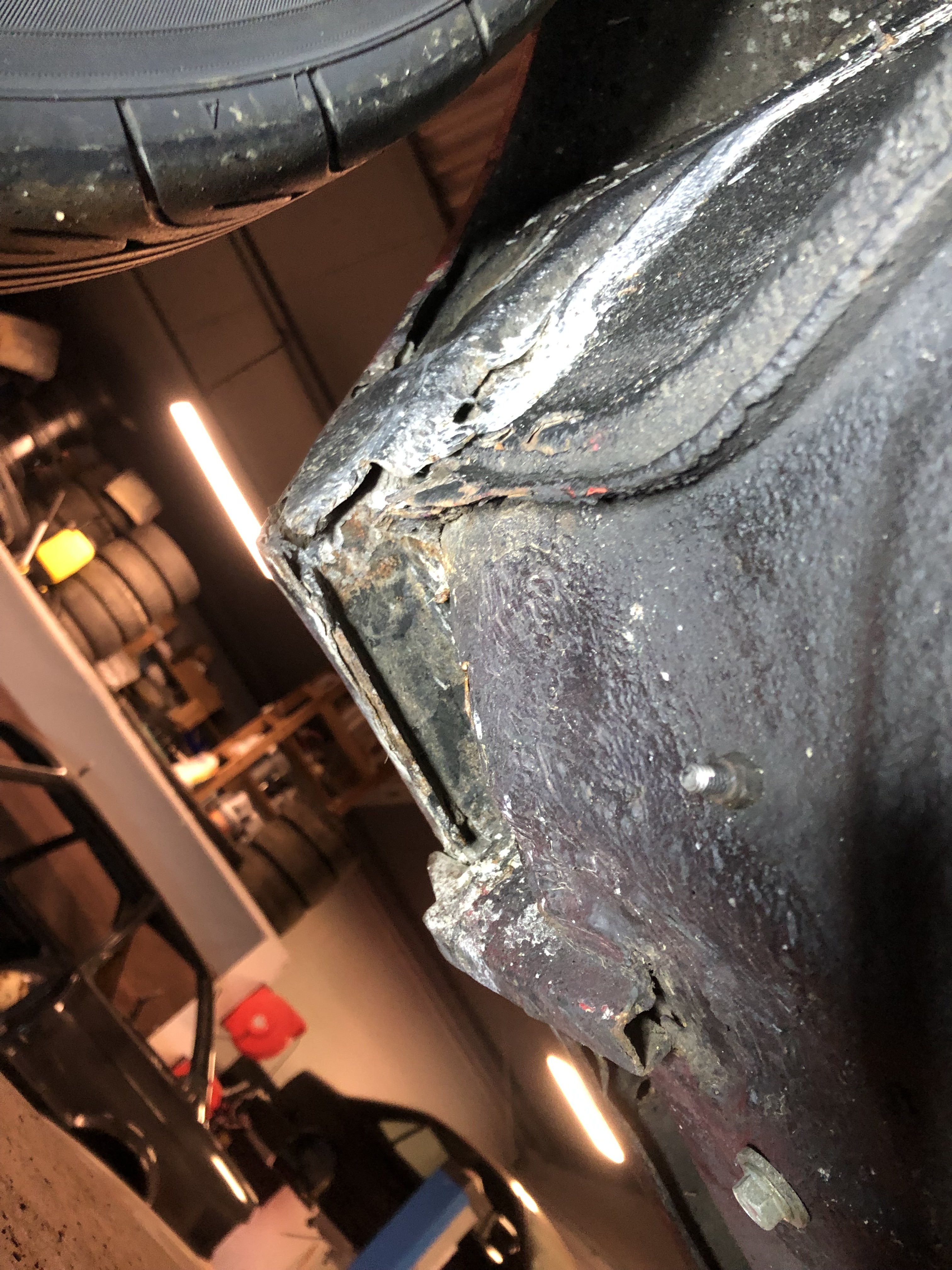

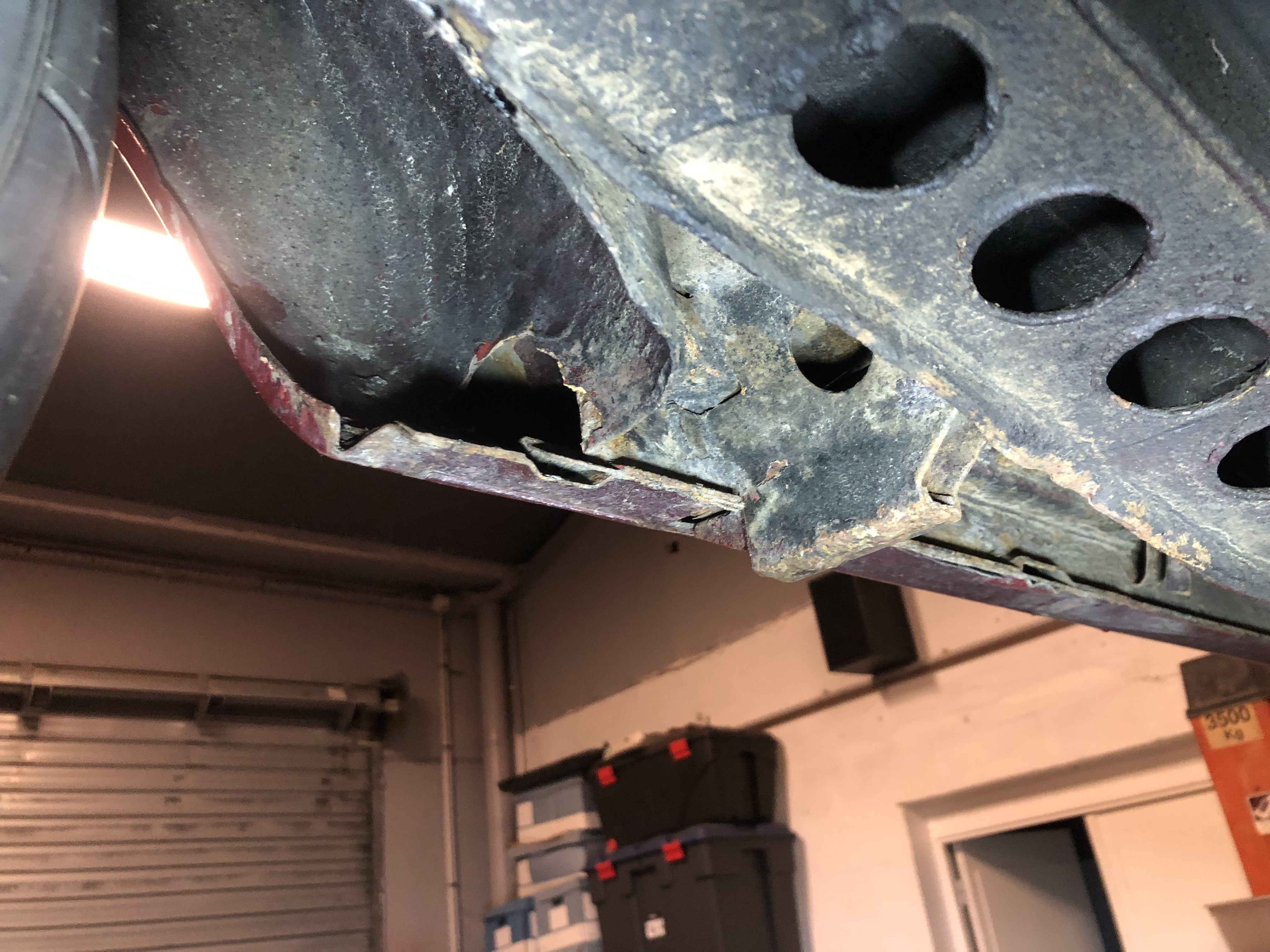

Sinon je le savais mais les bas de caisses ne sont pas nickels. On va déjà faire en sorte que cela ne se propage pas avec un bon coup de traitement anticorrosion. L’auto passera un jour sur la rôtissoire... mais on a encore un peu de temps devant nous. Cela reste une auto de "rallye" et pas une auto de concours de beauté sur les parkings !

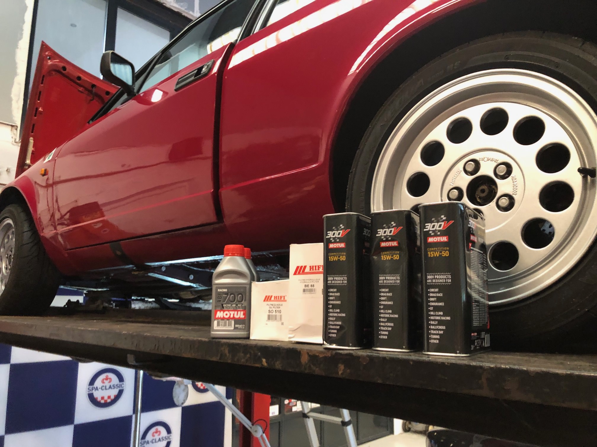

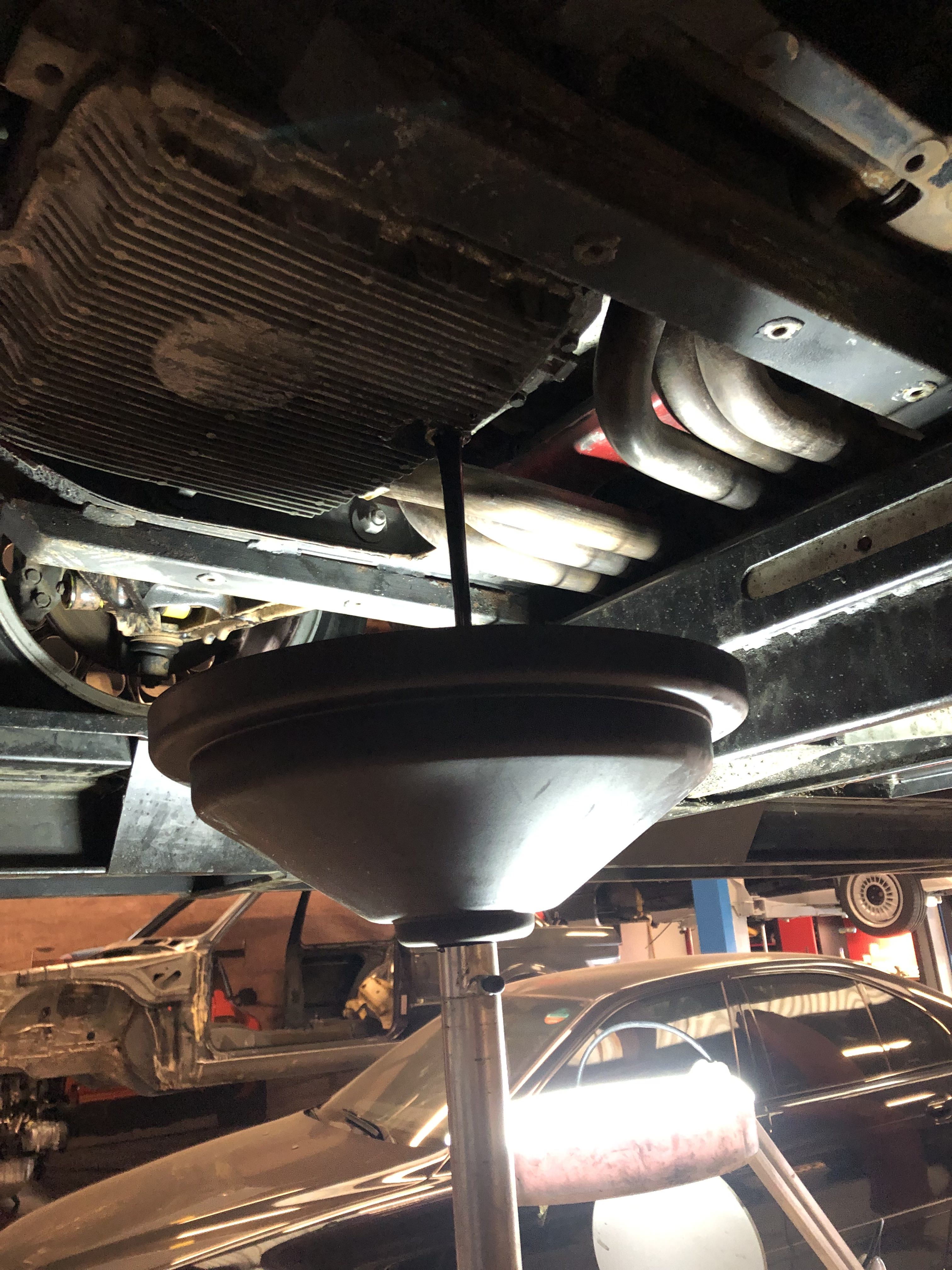

Tout a donc commencé le samedi après-midi par un petit entretien de l’auto
Au programme, une bonne vidange à la 300V, une purge complète des freins et le remplacement du filtre à essence
Bon j’ai habitude de travailler sur les BMW plutôt contemporaine mais là je n’ai pas eu de gros soucis surtout que ce sont des opérations très communes.
La vidange sans soucis et même le filtre à huile n’était pas si inatteignable que cela

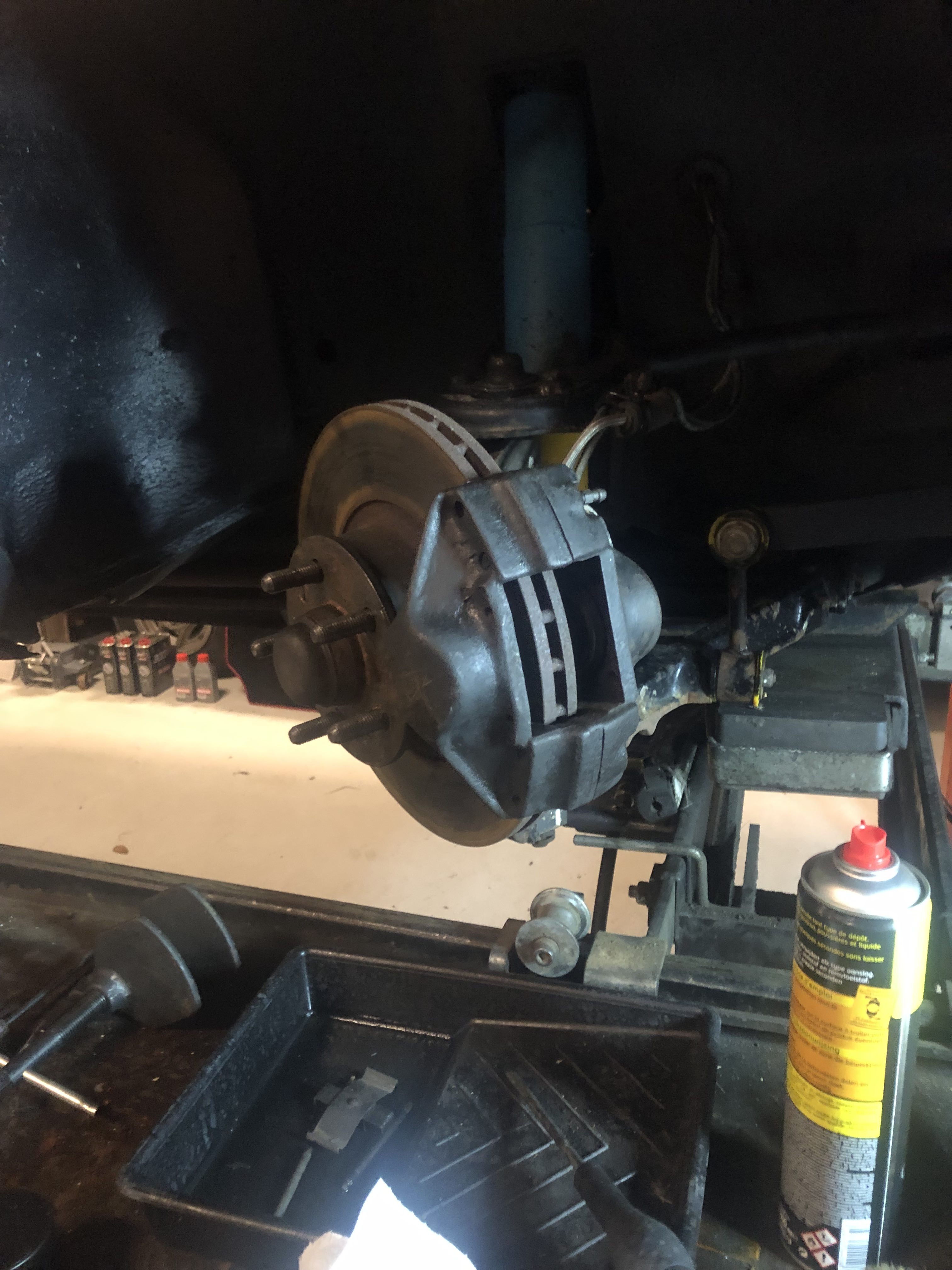

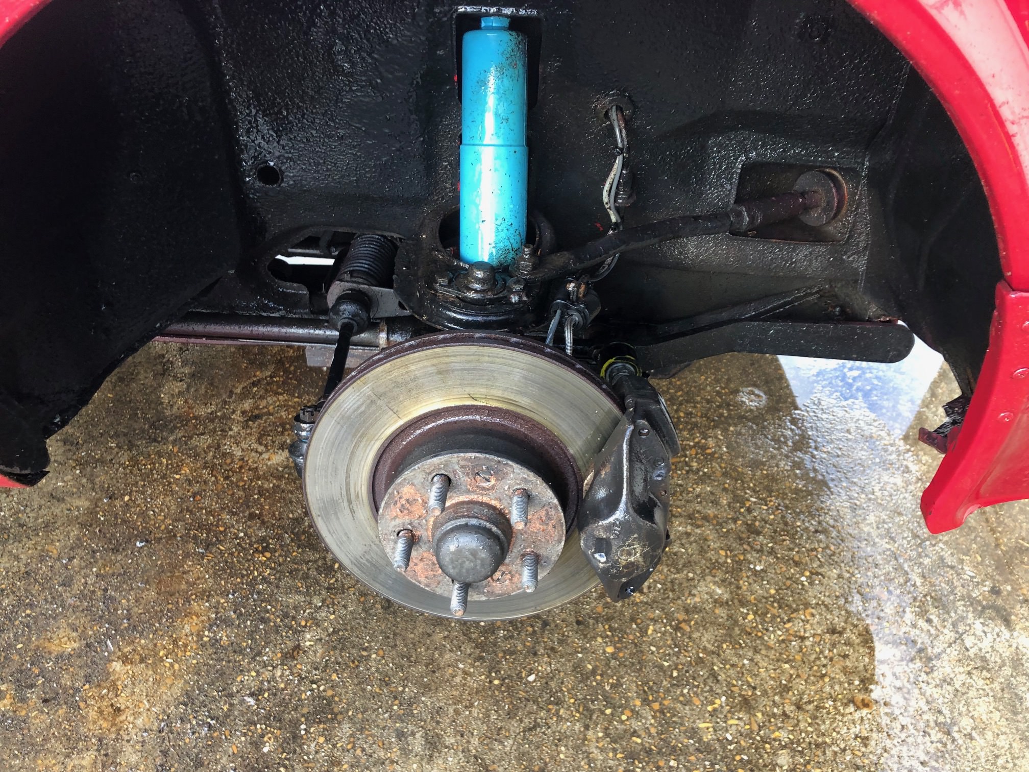

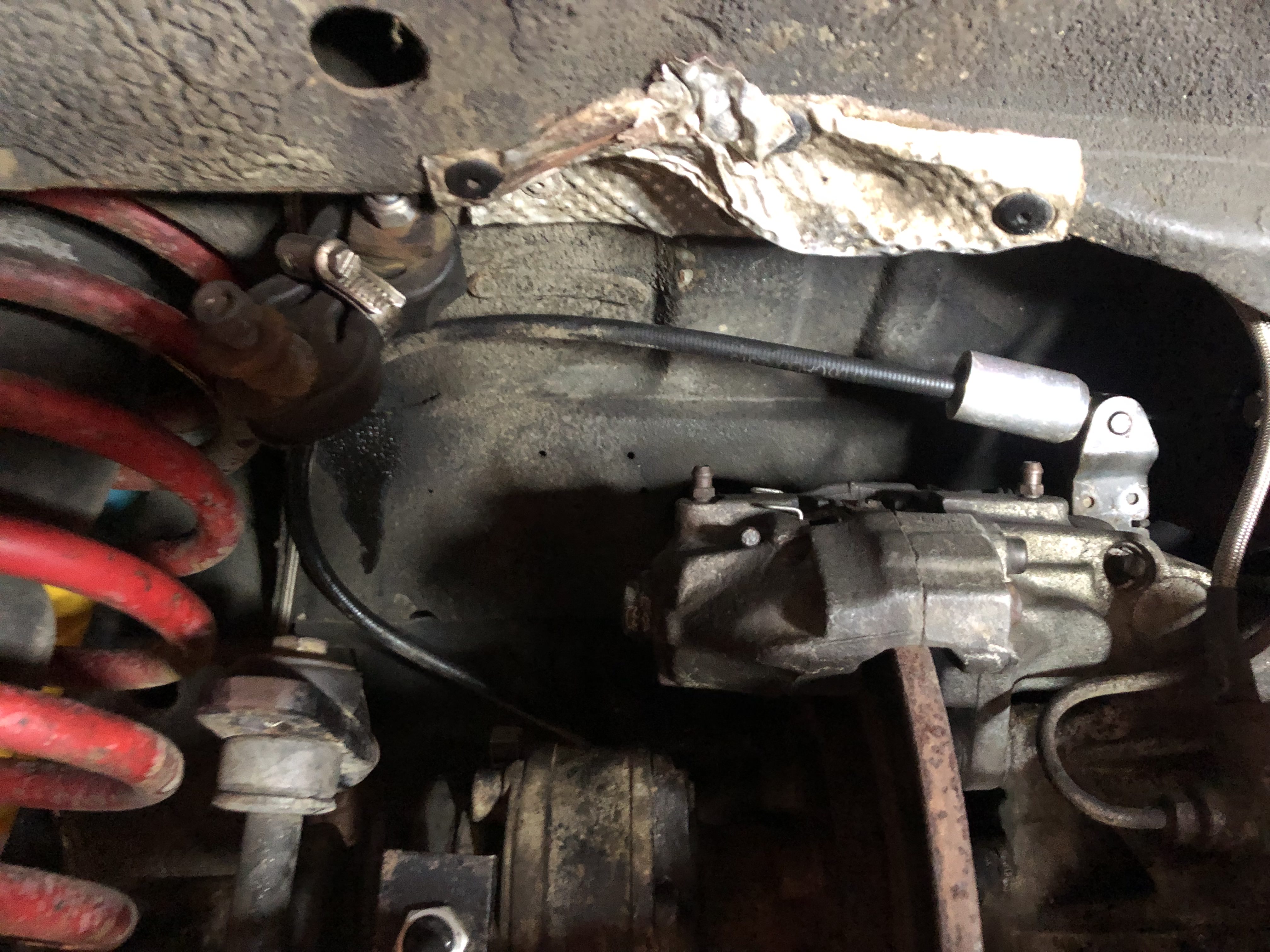

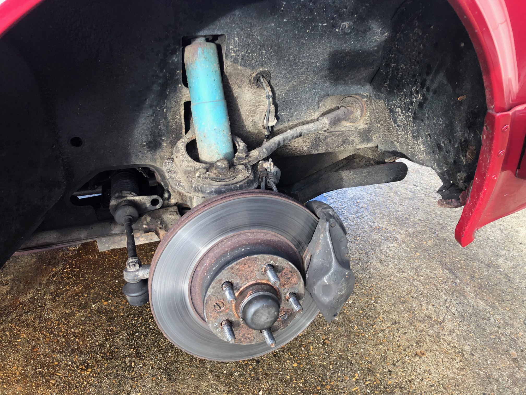

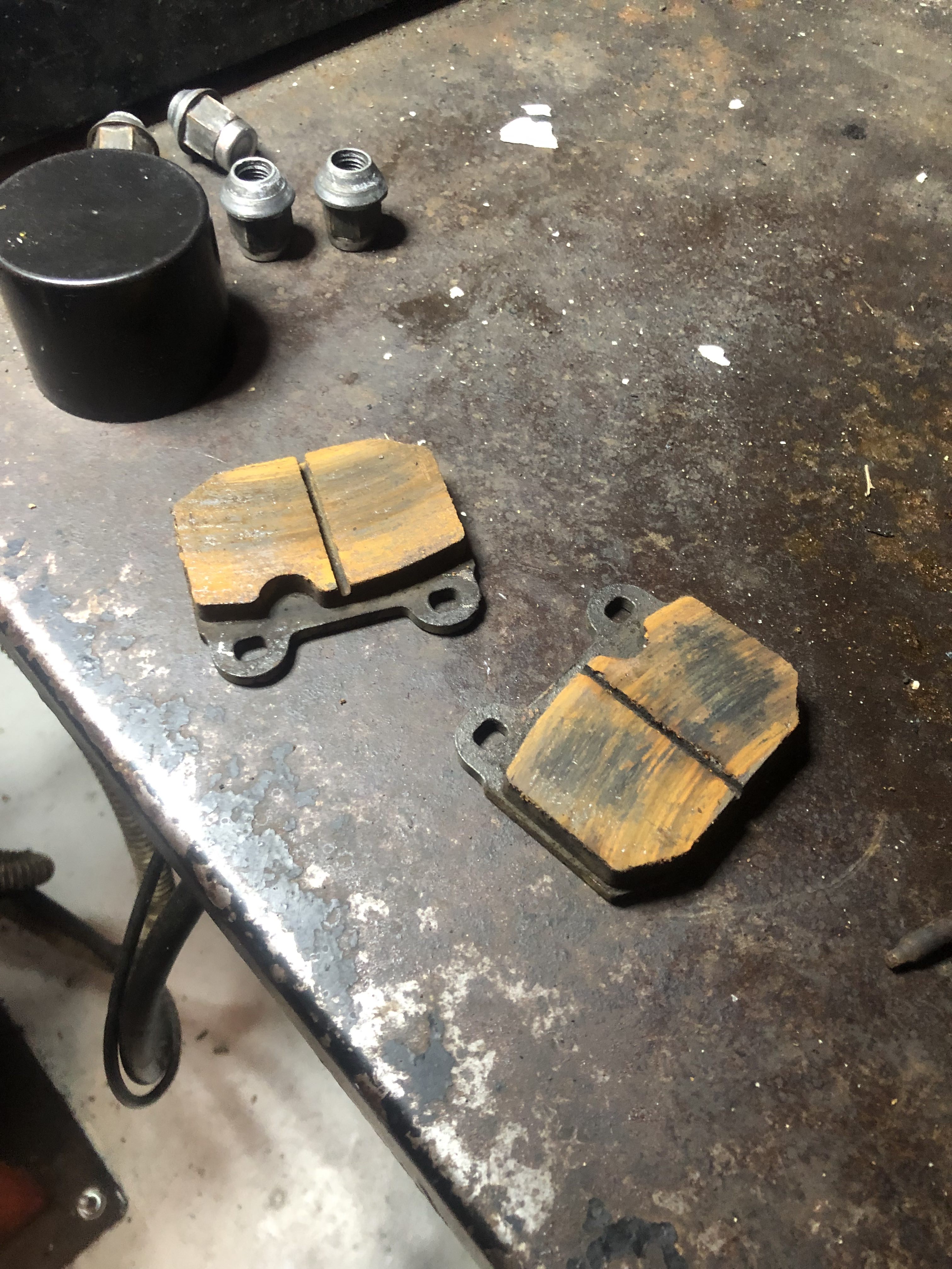

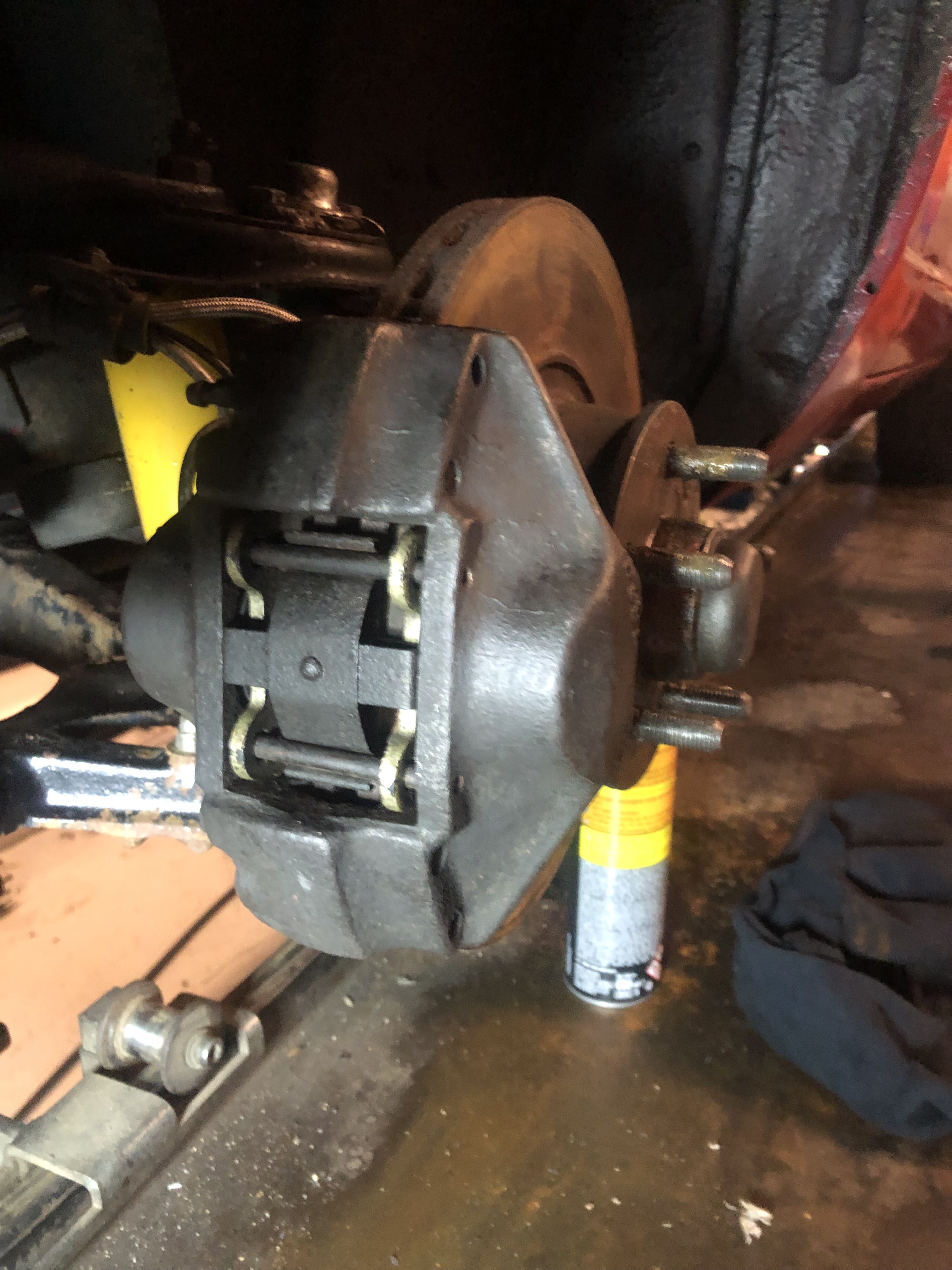

Puis j’ai jeté un coup d’œil au plaquettes, disques et étriers avant
Les disques ne sont pas frais (état de surface, corrosion).  P
our les plaquettes cela n’est pas tellement mieux. Je crois que l’on est en yellowstuff à l’avant (usage routier rapide et un peu de circuit) sur des disques d’origine.
Pour l’arrière, j’ai juste pu faire une purge des étriers. Je n’ai pas voulu y toucher car j’avais pas le temps et vu que l’accès n’est pas exceptionnel, on ne va pas attaquer pas cela un samedi soir à 18H quand on doit rouler le lendemain... J’ai vu aussi qu’il y avait un rattrapage du jeu manuel sur les étriers arrières à faire. On regardera cela tranquillement une prochaine fois en ayant du temps devant soi. Il faut à priori se faire un outil avec une douille de 17 et laisser un jeu de 0.25 entre le disque et la plaquette (dixit la doc technique).

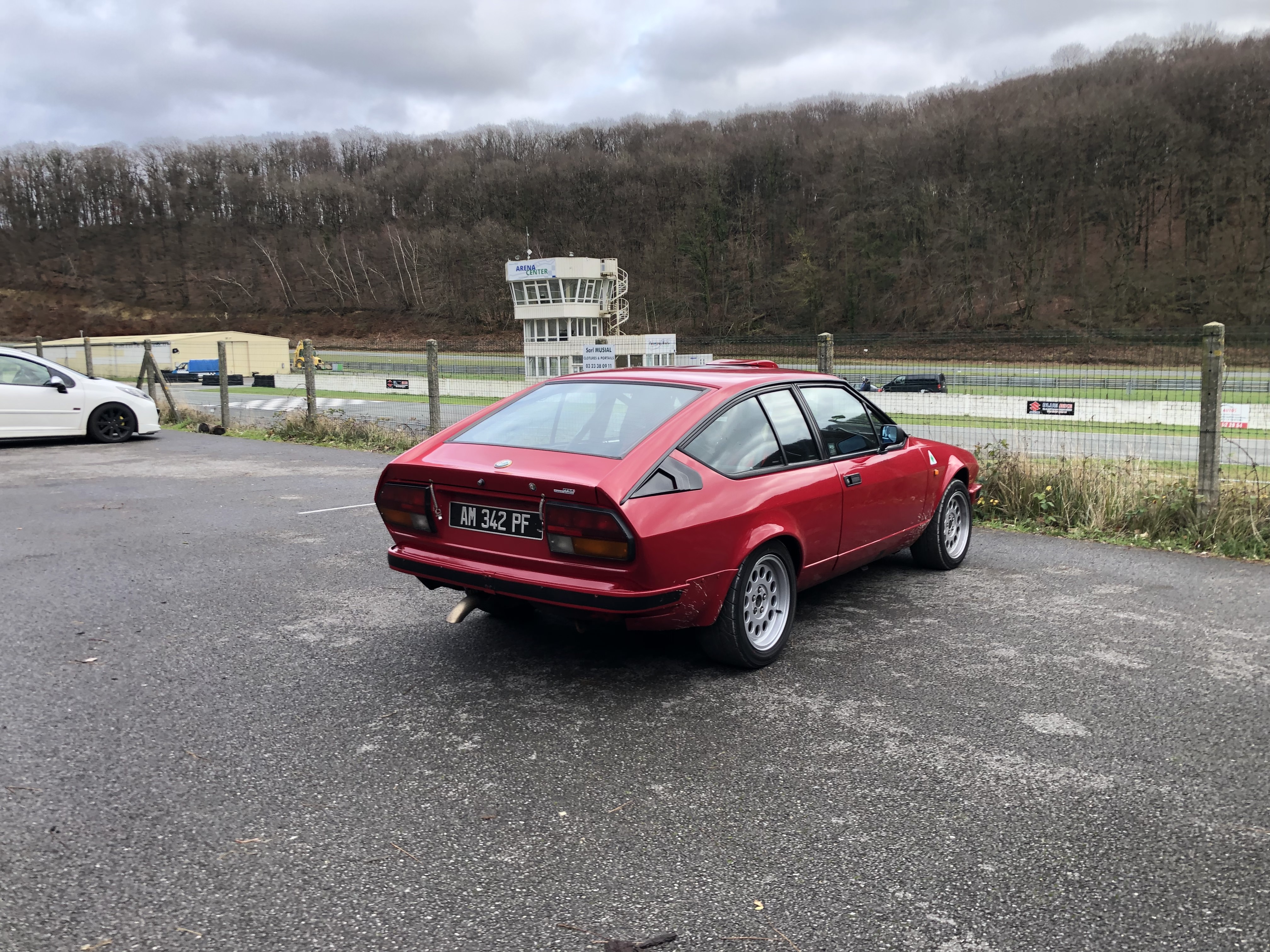

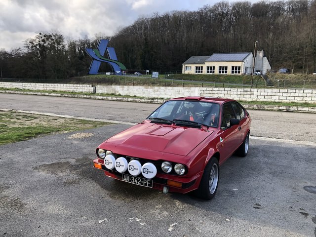

Circuit de Folembray – dimanche 15 janvier après midi – essais en condition piste de la GTV !
Fin de matinée, on décolle et on prend la route de Soisson auprès duquel se trouve cette fameuse piste de Folembray. Ce n’est pas le meilleur des circuits mais il défend plutôt très bien, aussi bien par son tarif attractif, que par son affluence limitée et sa proximité de la région parisienne.
Enfin pour moi, c’est la piste parfaite pour essayer une nouvelle auto voir valider une belle évolution ou préparation sans gâcher une journée track days sur un grand circuit.
La route s’est passé sans encombre. Je commence à être plus à l’aise avec l’auto et cela lui fait aussi le plus grand bien.
Il faut que cela roule!

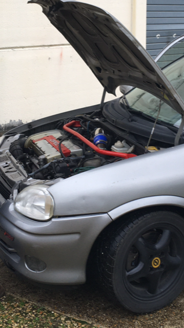

On retrouve les copains sur place qui eux mettent sur la piste un engin de plus improbable
Une Opel Corsa ancien modèle avec un 4 cylindre 2L Turbo de Calibra…
Cela souffle fort !
Mon instinct de survie m’a indiqué qu’il ne fallait sans doute pas monter dedans trop rapidement. J’attends un peu de voir ce que cela donne mais le moment venu, je me cramponnerai avec le sourire dans le siège passager.

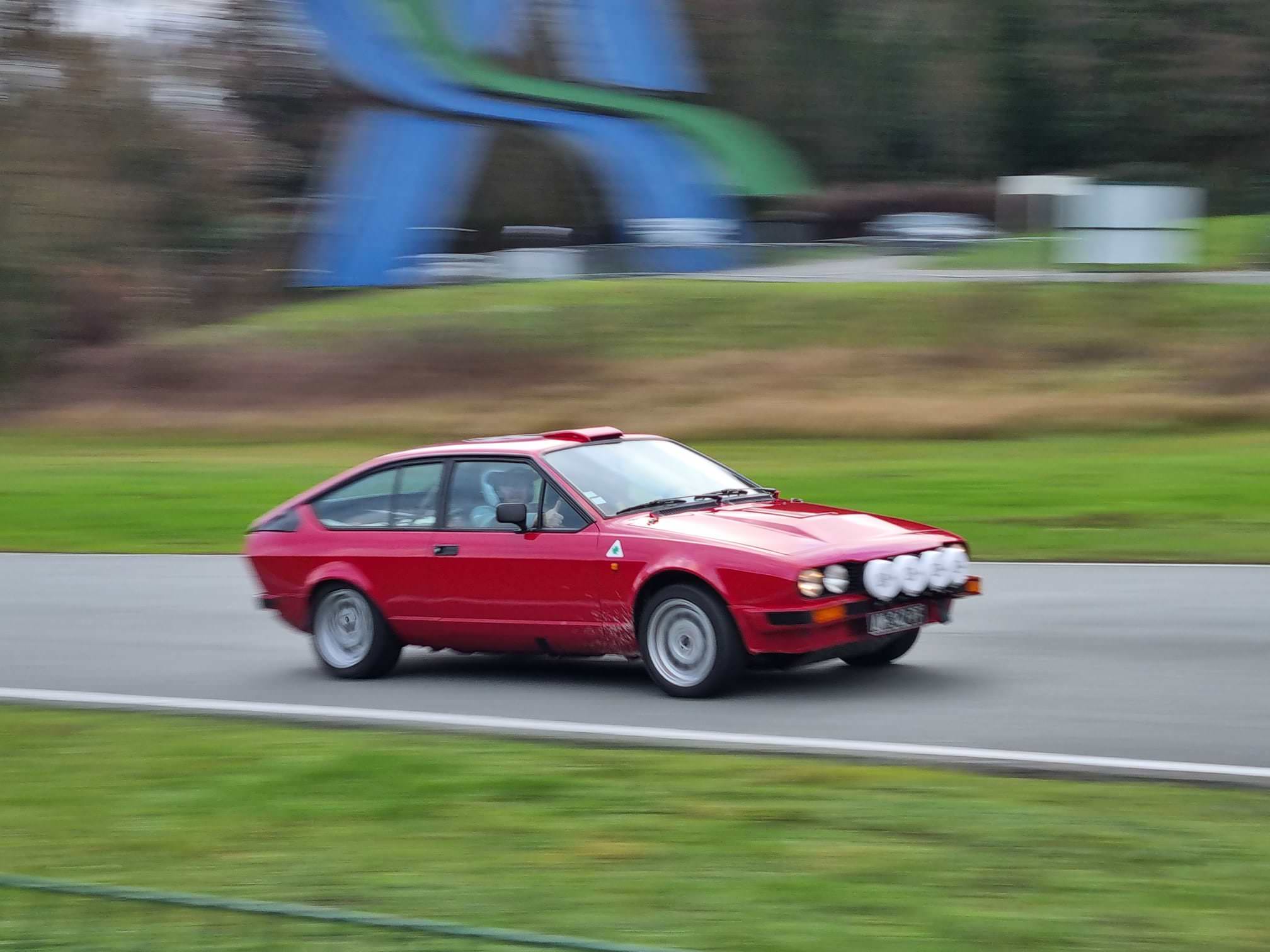

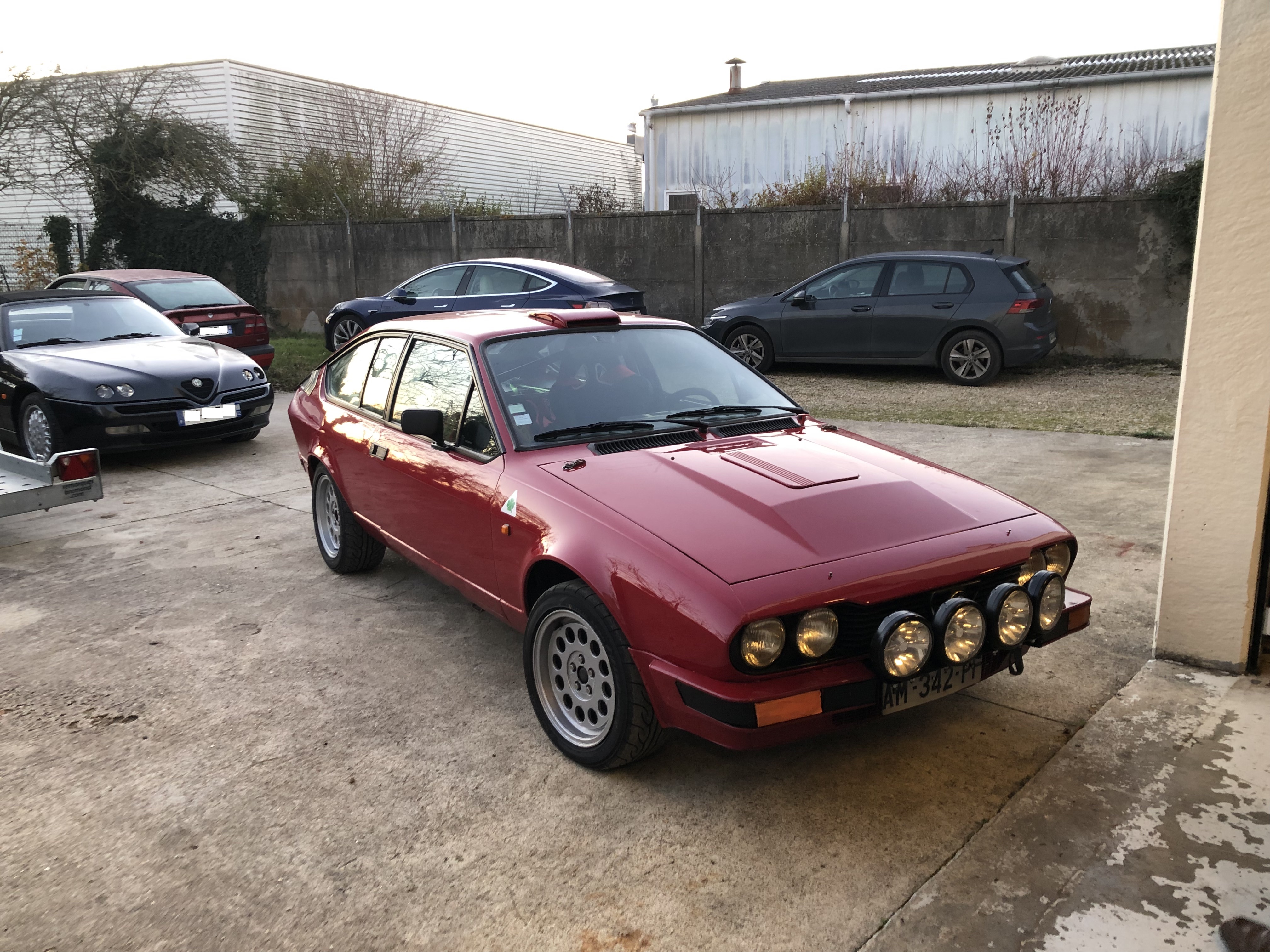

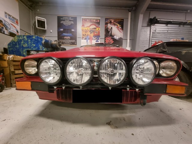

J’ai mis les protections CIBIE sur les phares additionnels, outre que cela donne un look très sympa, cela protège également les phares longues portées.
69548509808__A679ED21-A0FE-4F51-B737-AE7B8E672E01.thumb.JPEG.d0b5b408d875245f182f8b5f132d146a.JPEG
Il y a 4 autos en piste… le rêve pour rouler sans appréhension
On contrôle les niveaux et on part tranquillement. Je fais une première session assez courte histoire de me mettre dans le bain et de contrôler que tout va bien. On réajuste la pression des pneus en partant sur du 2.2 à chaud. On est en Yoko en AD08RS, de très bon pneus pour un usage mixte avec à priori une baisse de performance sur la dernière génération suite à l’interdiction à la vente des pneus classés F et G. Bon cela fait parfaitement le taf pour une GTV de 160cv !
Après je découvre quand même un autre univers avec une auto d’une ancienne génération mais vraiment pas ridicule. C’est une très bonne école pour apprendre la conduite sur circuit. Je ne parlerai pas de pilotage car j’en suis très loin.
L’auto est très saine en comportement avec un train arrière moins joueur que sur une BMW (meilleur répartition des masses ?). Après pour pouvoir commencer à rouler vite il faut vraiment s’y employer et notamment bien charger le train au freinage. L’auto n’étant pas non des plus très puissances, il faut aussi soigner ses trajectoires pour ne pas trop ralentir l’auto. C’est plutôt sympa comme problématique !
Le freinage n’est pas si mauvais que cela mais il faudra que je passe par un remplacement des 4 disques et plaquettes à court terme. Je vais déjà commencer par régler les étriers arrières pour retrouver une course plus courte de la pédale ( ?) et un frein à main fonctionnel.
Un autre point à revoir sera la position du volant avec la mise en place d’une entretoise pour avoir un volant plus proche car là je suis un peu loin. Sans direction assistée, les virages lents sont compliqués pour mes bras « trop courts ».
On a pu enchainer les cessions sans soucis pendant près de 2h sans que l’auto de faiblisse. On est aussi resté respectueux dans notre usage.
Le C. et G. de la CGT MOTORSPORT ont même pu faire quelques tours de piste et on voit malheureusement pour moi, la différence de pilotage…
Peu après 16h, on a levé le camp et on est rentré à la maison. Cette journée a fait un grand bien à l’auto. Je sentais le moteur mieux fonctionner sur la route du retour, plus agréable, plus libéré.
Cette journée m’a permis de me familiariser avec l’auto et de voir aussi ce qui était à travailler/améliorer. J’ai une bonne petite liste pour occuper mes week-end :

  • Remplacer les disques et plaquettes avec de l’origine pour les premiers et je pense des DS2500 pour les seconds
  • Poser une protection thermique entre le silencieux et l’étrier arrière gauche. Actuellement, il y a de la bande isolante sur le silencieux et cela faire pourrir ce dernier ‘tranquillement ». Il faudra que je lui redonne aussi un coup de peinture pour essayer de prolonger sa vie quelques temps.

  • Finir la révision de l’auto avec le remplacement des bougies, filtres à air, vidange boite, remplacement du liquide de refroidissement, purge du liquide d’embrayage…

Oui architecture transaxale boîte pont à l’arrière super équilibre et encore c’est moins bien avec un 6 cylindres en 4 cylindres c’est 49/51 la répartition des masses, le secret c’est de la chasse carrossage à lavant règle dur et arrière souple sur le sec c’est super sous la pluie les gars en bmw équivalentes les mettent en vente le lendemain ! C’est quoi les collecteurs des cscs ?

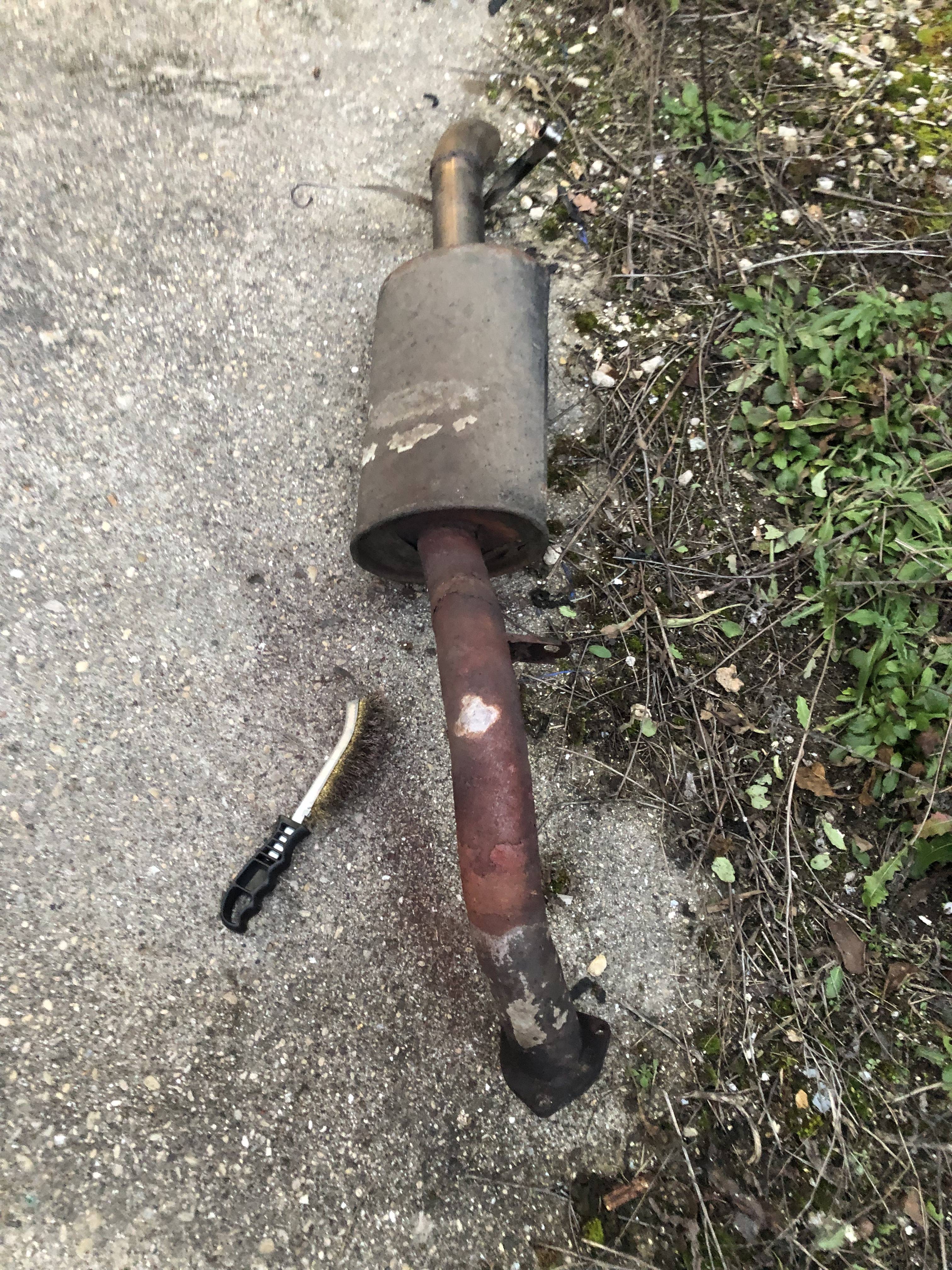

Oui cela doit être cela. Il y a le collecteur et la ligne intermédiaire.
Le rendu sonore est sympa sans que cela devienne trop fort. Après il parait qu'ils sont pas d'une faibilité extraordinaire (fuite). Ils ont aussi pour la particularité de passer sous l'auto et donc la ligne est très vulnérable sur la route. Il a été mis un sabot sous l'auto pour le protéger.  Il a même était soudé des tube carré sur le longeron pour pouvoir l'installer correctement et donc portéger le collecteur et la ligne.

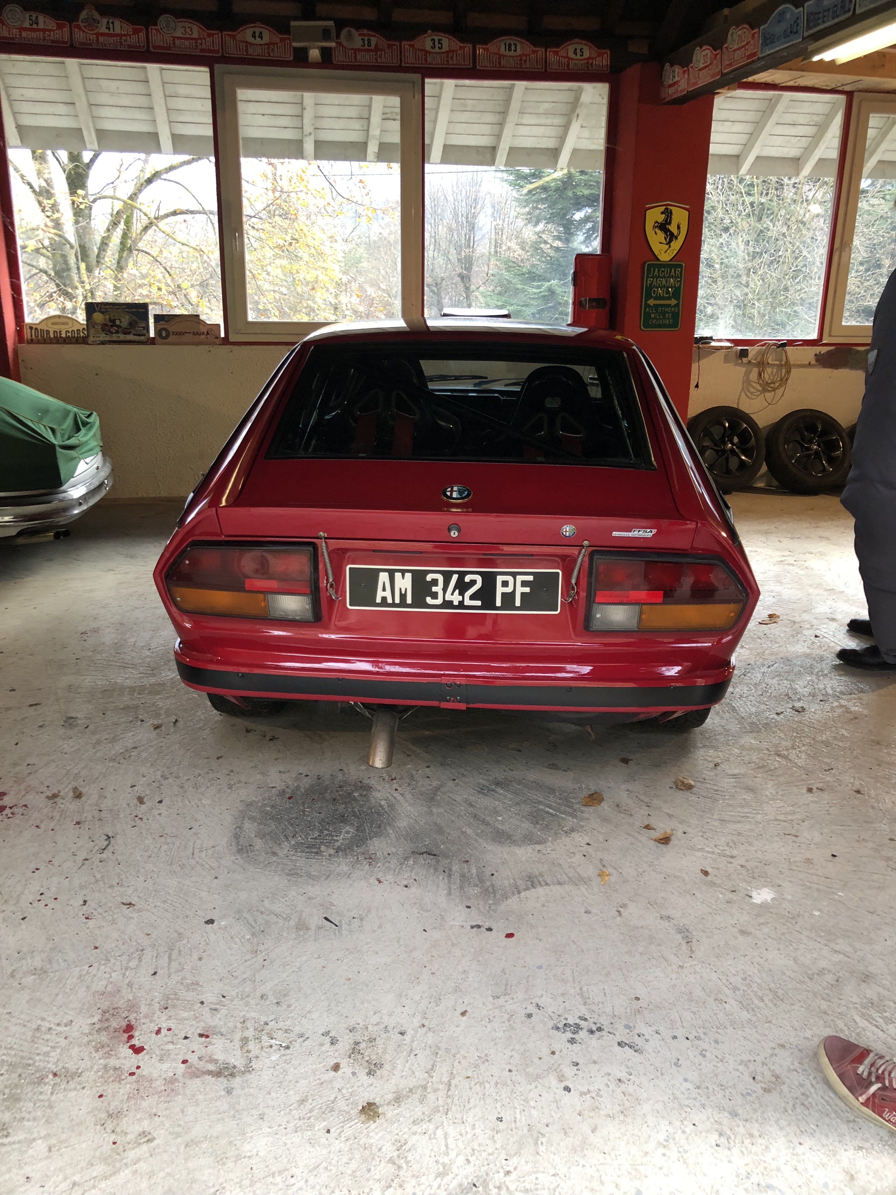

L'échappement arrière lui est en tôle en aftermarket. Je suis entrain de lui redonner une seconde jeunesse car il a notamment pas aimé la bande pare-chaleur installée sur la partie qui est située à proximité de l'étrier arrière gauche.
Les freins arrières sont "in board" donc  collés à la boite /pont.
Le silencieux (démonté sur la photo ci-dessus) passe au milieu de tout cela quasiment collé à l'étrier.
Donc on a le choix, soit on perd les freins encore plus rapidement soit l'échappement se fait manger doucement par la corrosion avec l'humidité emprisonnée par la bande pare-chaleur :cool:
Cela se terminera par un silencieux full inox mais j'aime bien le look de échappement actuel (sortie modifiée)
Comme sinon vous pouvez l'imaginer, l'accessibilité des étriers arrières est exceptionnelle... avec un plus un réglage de jeu à faire au niveau des plaquettes. Le rêve de tout bon mécanicien du dimanche....

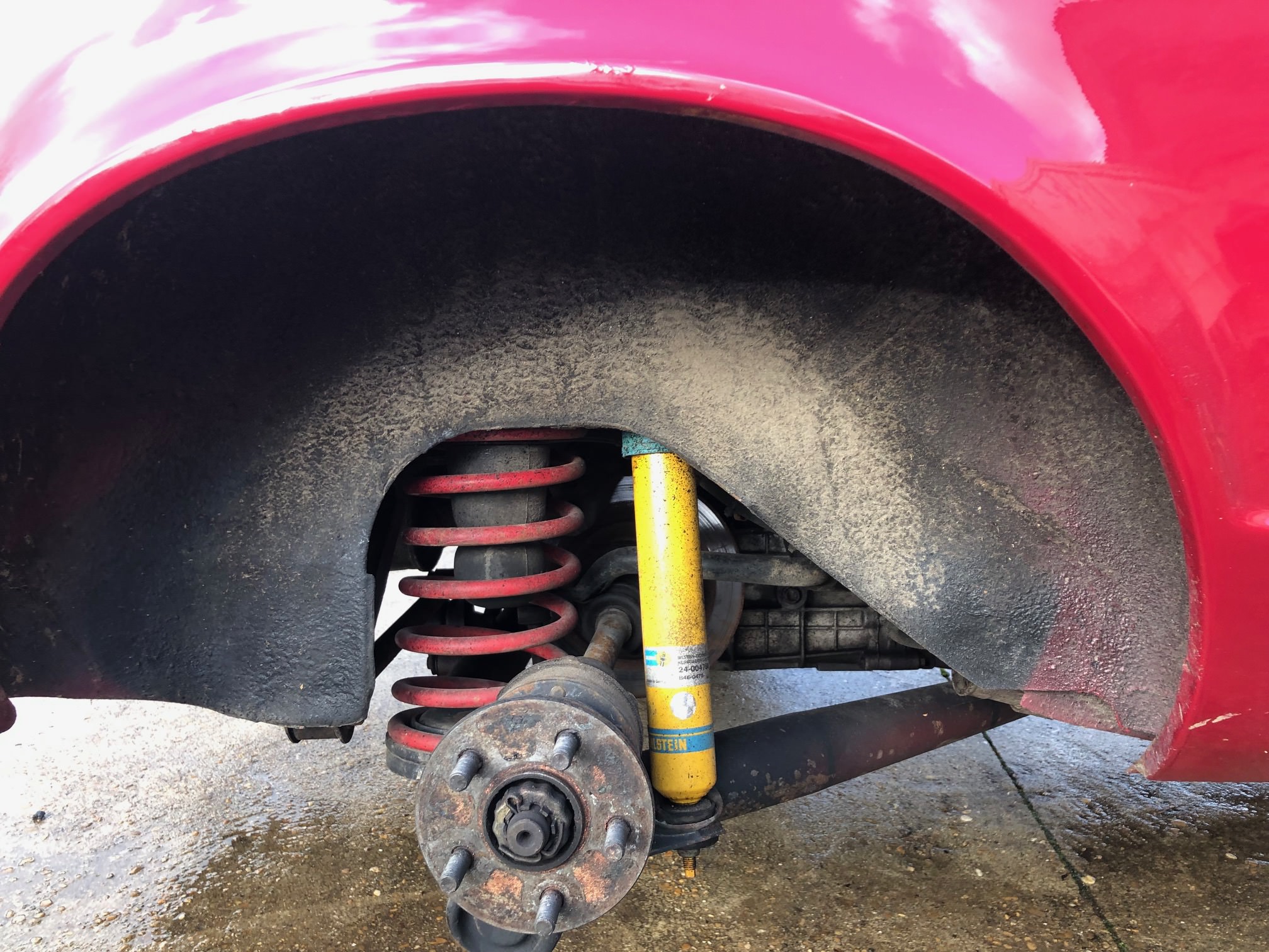

En  ce moment, je suis entrain de gratter sous l'auto notamment au niveau des bas de caisse
Pas terrible côté conducteur.. vieille réparation pas terrible et des petits trous
Je suis même passé au travers au niveau de passage de roue arrière quand j'ai passé l'autre jour le karcher.
côté passager cela ne sera pas tellement mieux
Cela sera le premier gros chantier sur l'auto car on ne peut pas laisser cela comme cela.
Le carrossier fera aussi un tour au niveau de la baie de pare brise qui est aussi pour moi à revoir.
Je reste de l'auto est saine avec juste le traitement de corrosion superficielle (commande de chez RESTOM reçue !)
Il faut regarder les joues d’ailes à l’intérieur du compartiment moteur au milieu c’est le gros point faible ensuite réservoir d’essence qui rouille , hayon
oui c'est pas top top aussi à cet endroit :non:
Bon elle rouile aux endroits habituels où les kits de reparation existent.. c'est déjà ça !
