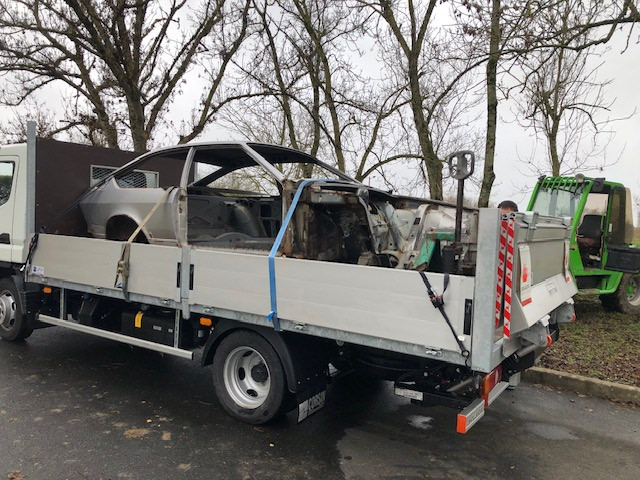

  • Après une bonne nuit de sommeil, on reprend la route à 8H pour aller en direction de Grenoble où nous attend la GTV ! La route se passe sans encombre et on arrive à 10H à destination.

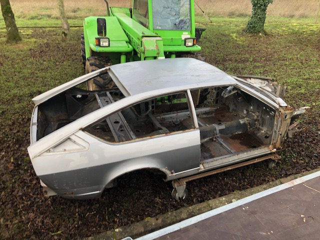

  • Bon le projet va rebondir et dans le bon sens ! J'ai trouvé l'introuvable ... Une caisse neuve d'Alfa Romeo GTV6... Et quand je vous dis neuve... elle est neuve la caisse A part quelques traces

Sinon, j'ai trouvé une donneuse via notre fameux Yannick... Oh Grand Maître de la GTV dans notre beau pays !
Cela passe nickel !

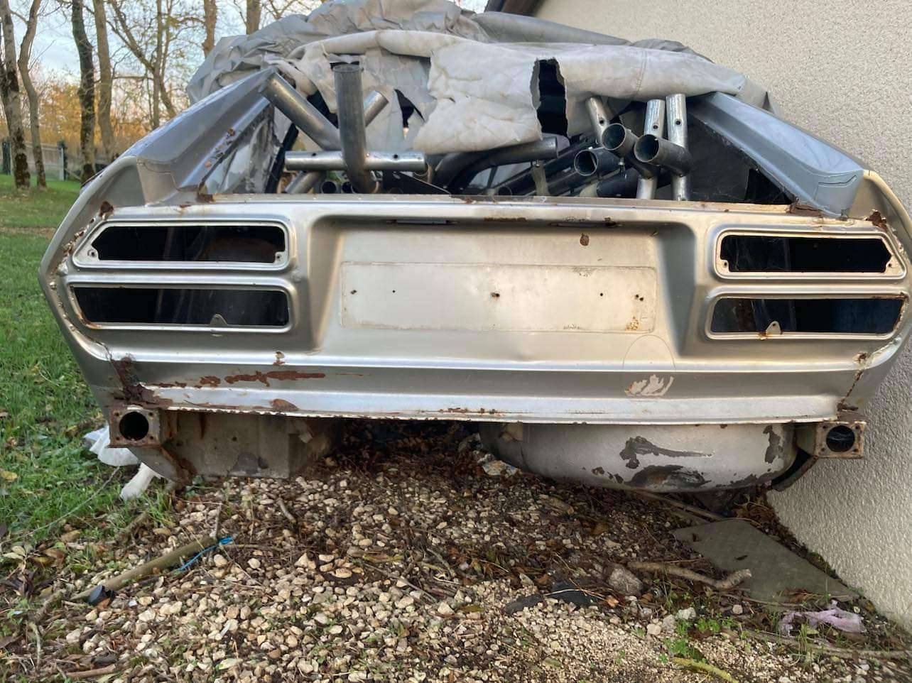

J'ai besoin d'un toit non découpé

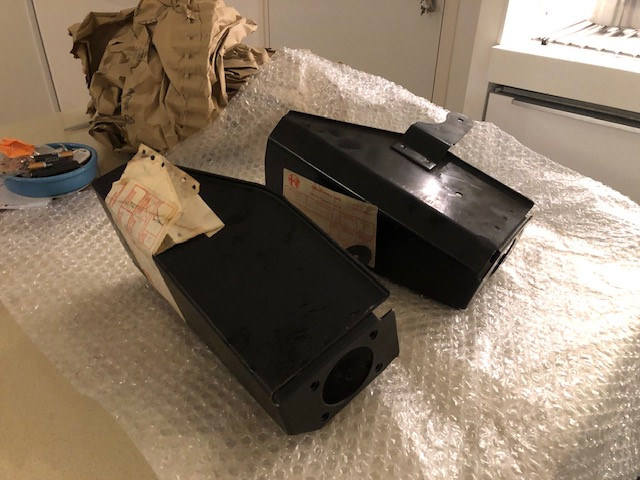

Des supports de pare-chocs arrières

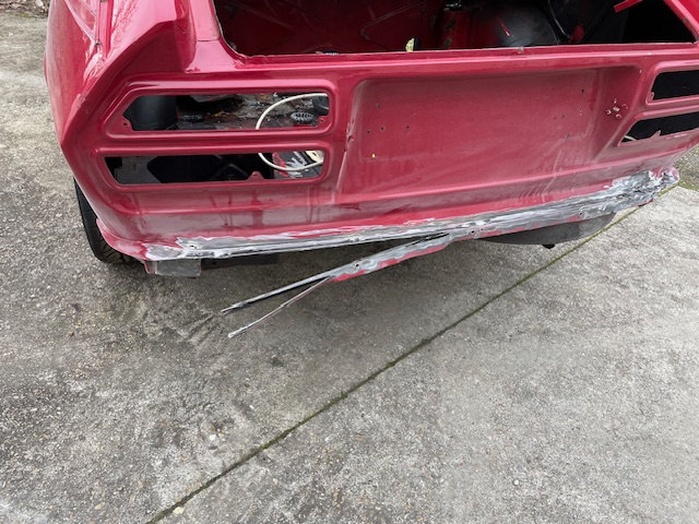

Ils ont été coupé sur la mienne. A la mode pour virer le pare chocs arrière et se rapprocher des GTV qui ont roulé dans le championnat de Production !
On va essayer de récupérer les bas de caisse, un bout à droite et à gauche pour boucher les trous et se faire aussi une belle déco voir un meuble avec le reste de l'arrière de l'auto dans l'esprit Automobilia !
Pour les supports de pare chocs arrières, j'ai aussi trouvé les pièces de réparation en NOS

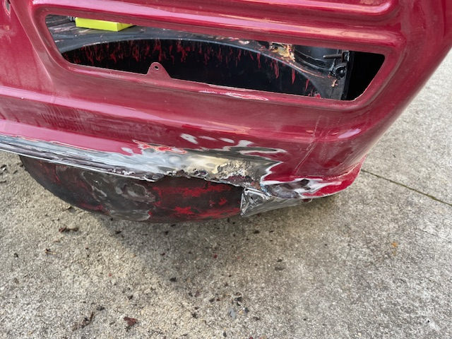

Dépose de l'équerre installée pour supporter l'ancien bout de pare-chocs
et on continué dans les "découvertes" cachées par du mastique
C'est pour cela que j'ai acheté une sableuse !
Je vais la sabler partiellement avant de l'envoyer chez le carrossier !

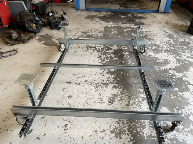

Je pense que l'on va se faire 2 supports provisoires sur les longerons arrières pour installer l'auto sur le tourne broche et laisser au carrossier le soin de les repositionner correctement sur un marbre (chacun son métier !)

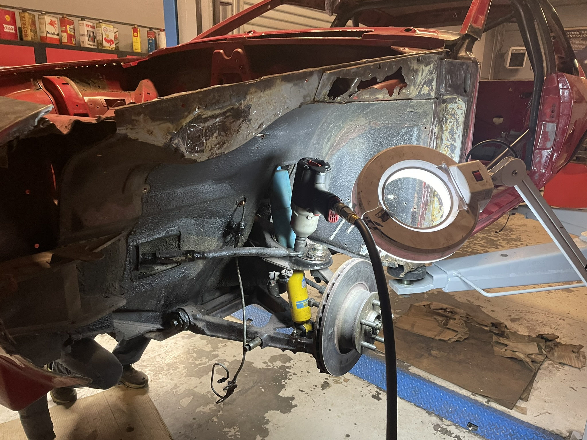

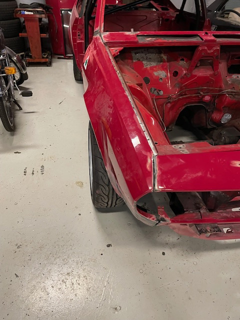

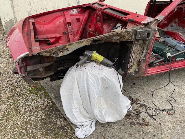

Dernière journée de boulot pour bien terminer l'année 2023 avec la dépose des ailes avant.
Côté conducteur, c'est terminé !
C'est pas top top ...
Avec une belle tôle popée en cache misère
Bon, c'est sauvable enfin c'est la maladie sur le GTV et les tôles réparation existent en kit pour quelques centaines d'euros.
Aile aussi est attaquée mais sur la partie basse. C'est pareil, ll faudra passer par le kit de tôle de réparation pour la partie attaquée.
Enfin, c'est juste du taf pour le carrossier.

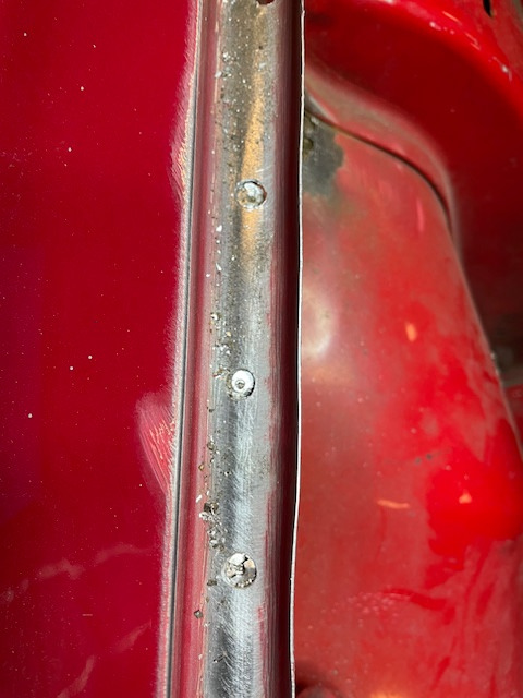

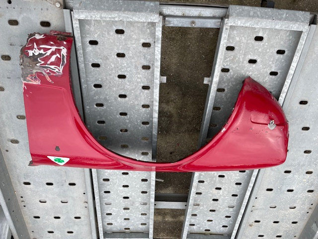

En suivant, j'ai attaqué l'aile côté passager
Dépointage en règle, on commence à être meilleur et à ne pas passer aux travers de l'équerre côté intérieur à chaque fois.
J'y vais doucement mais surement mais celle-ci n'a jamais été démonté. C'est plus facile de faire sauter les points de soudures côté joue d'aile mais plus embétant côté passage de porte. On est pas dans l'axe avec une tôle plus fine et beaucoup moins large... J'ai recommandé un kit de foret à dépointer complémentaire qui va j'espère me permettre de finir de déposer l'aile proprement .

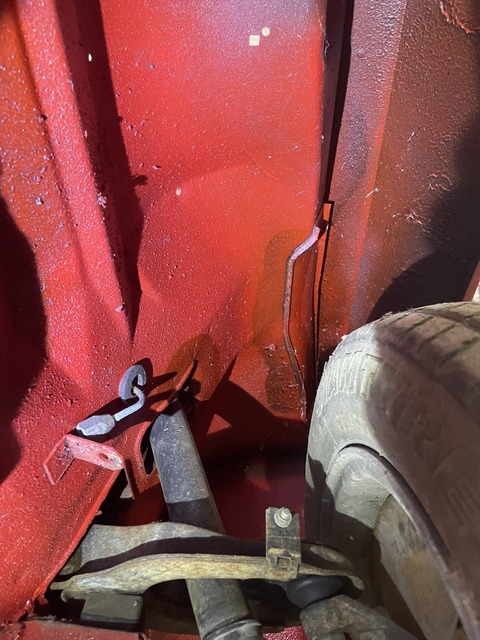

C est pas tant la cata, je m attendais a ce que tu découvres pire…c est pas non plus une attaque structurelle.
a croire que ton cabriolet E36 c etait trop facile et que tu ais ete déçu de pas sortir l,artillerie pour laisser parler tes bas instincts de ferailleur 😂😇
Elle venait pourtant du Luxembourg ... J'ai repris 2 points de rouilles et remis les trains roulants en peinture.
Oui, là rien de structurel, c'est rattrapable. Elle rouille aux endroits habituels.
C'est pas pire que pas mal de E30...
J'ai souvent remarqué que les gros soucis de corrosion venait d'auto mal réparé dans le passé...Les conséquances sont souvent assez catastrophiques. Après il faut pas oublier que la valeur vénale de ses autos n'étaient pas toujours extraordinaires et que pas mal de propriétaire /professionel préférait cacher la misère que de traiter le soucis correctement.

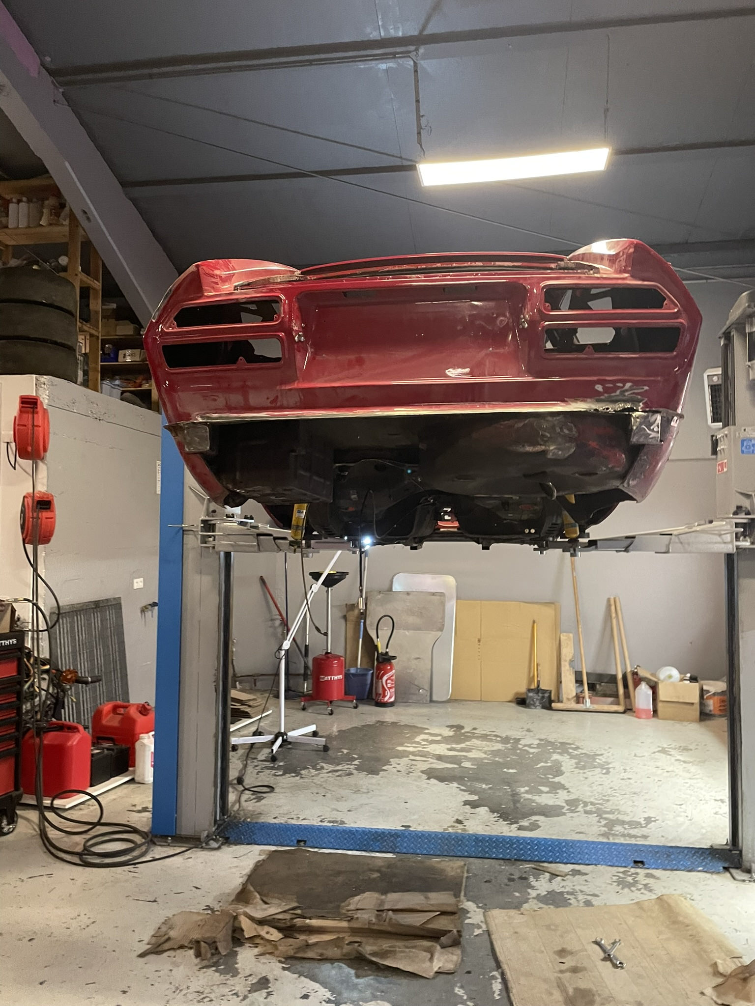

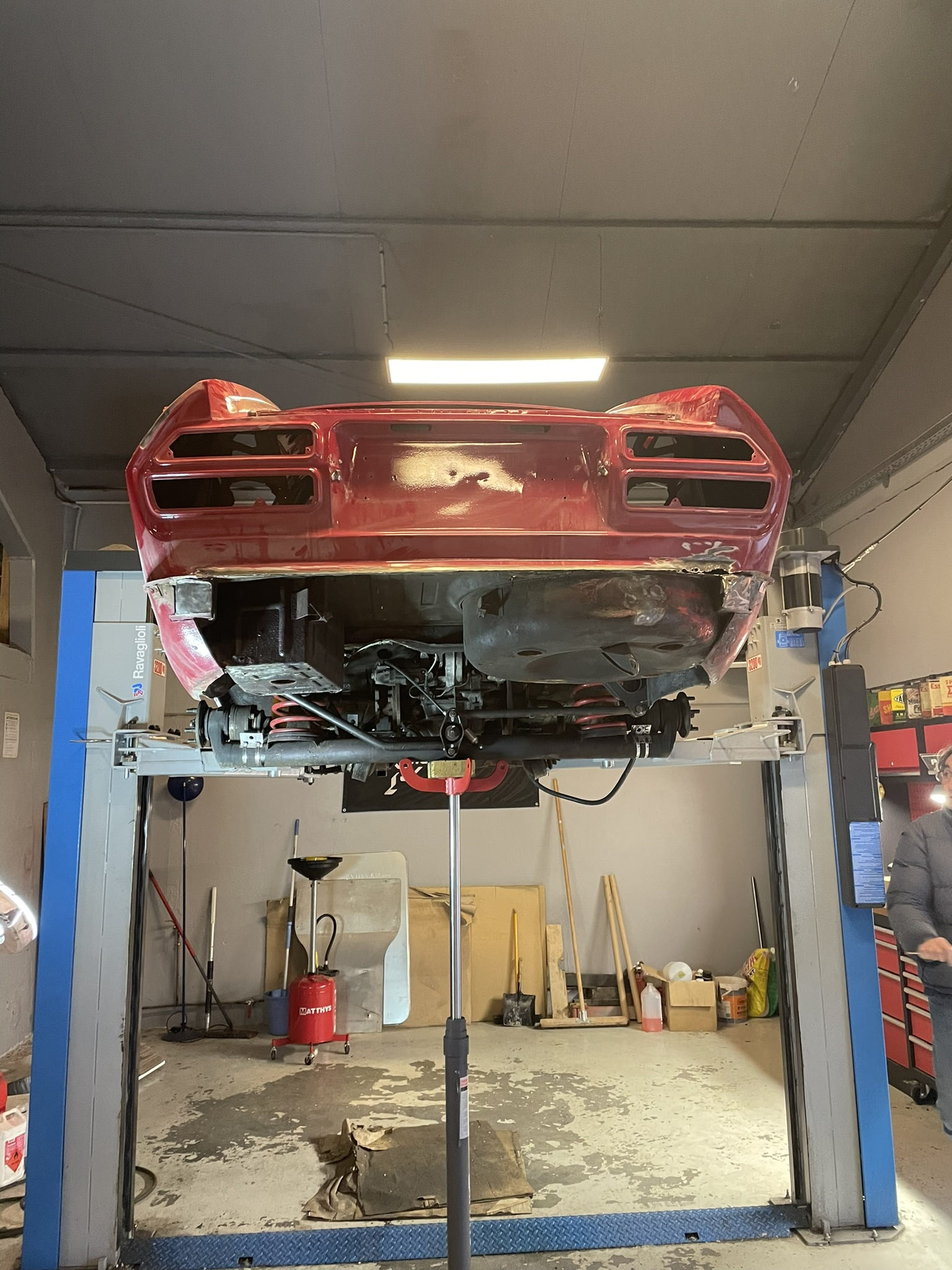

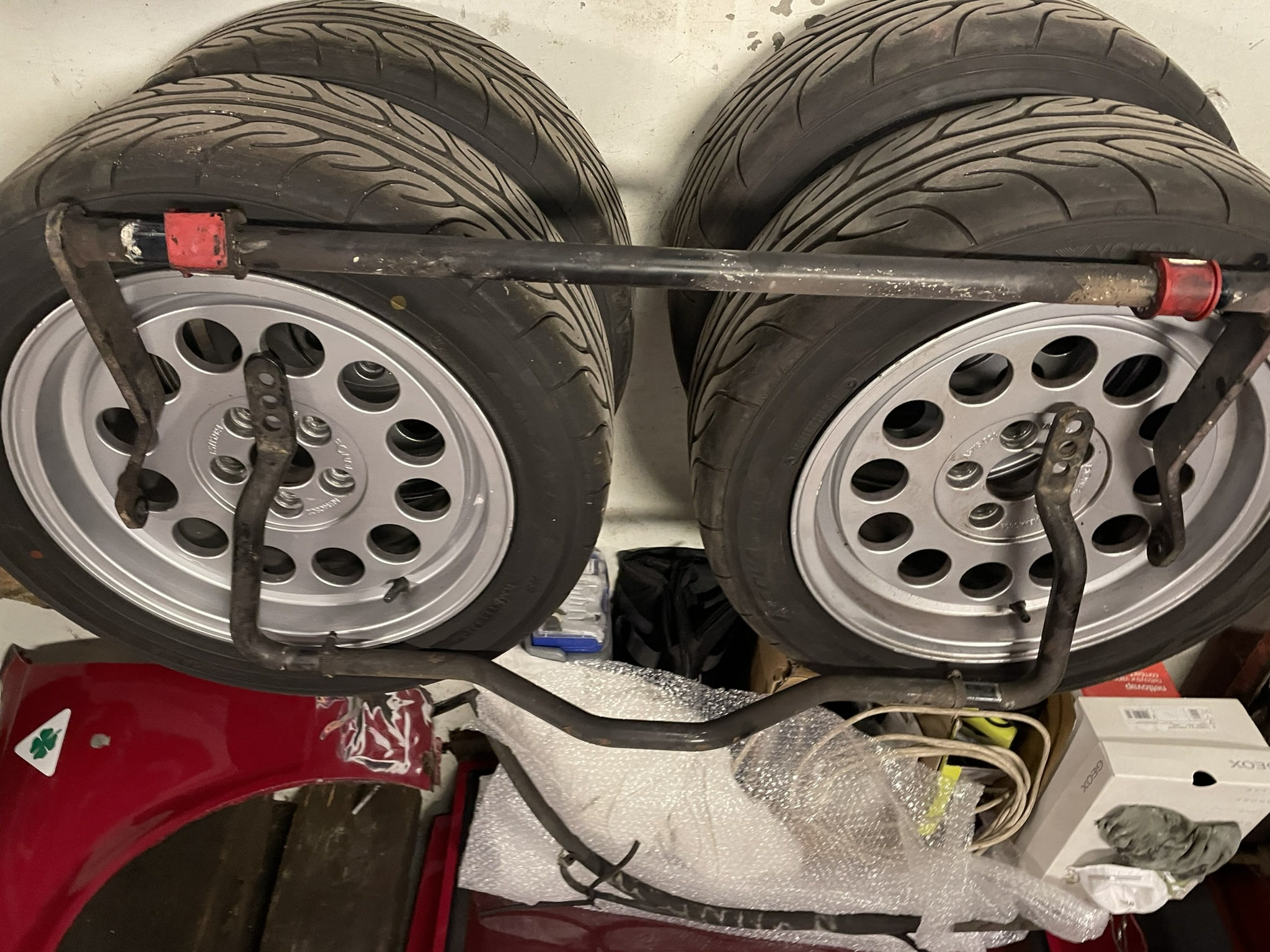

Les roues ne sont plus sur la caisse...
Et la caisse prend de la hauteur ...

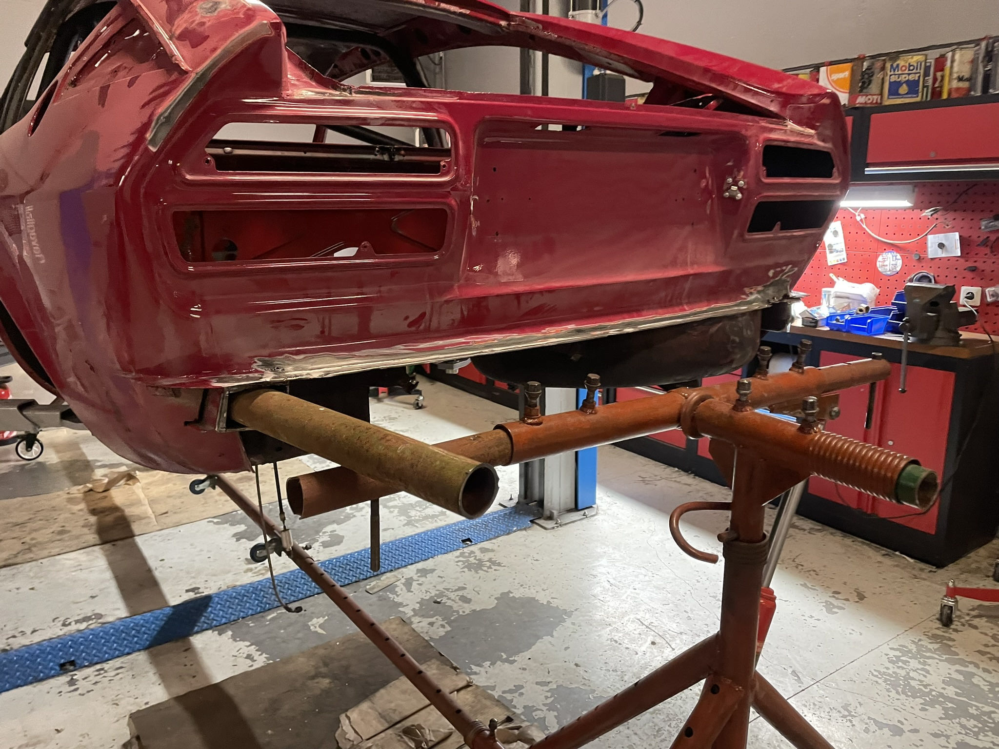

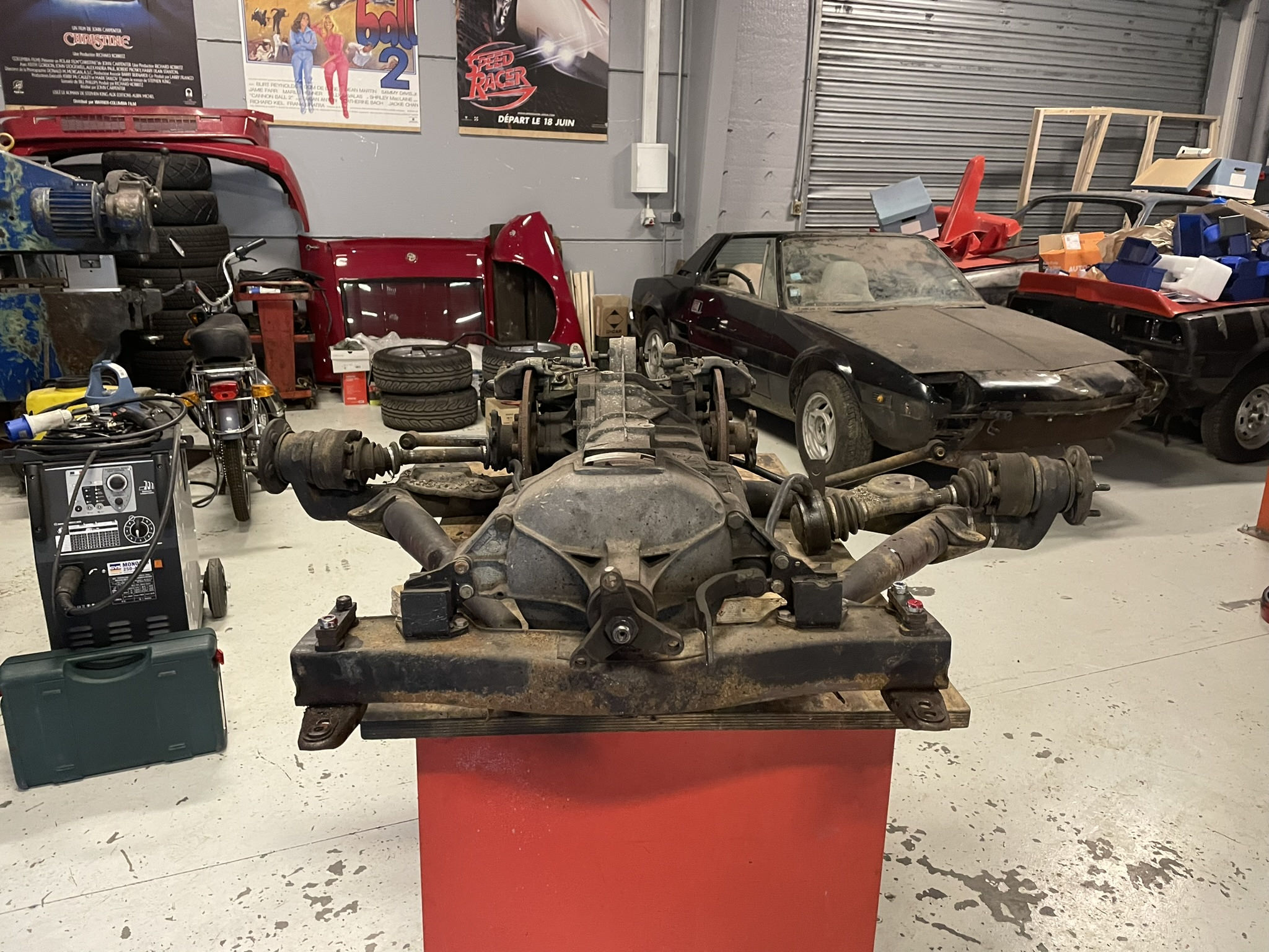

Et en un tour de main... le train arrière et la boite ont disparus !
Ils sont pas loin rassurez vous
On a attaqué le train avant !
Et puis il se faisait tard !

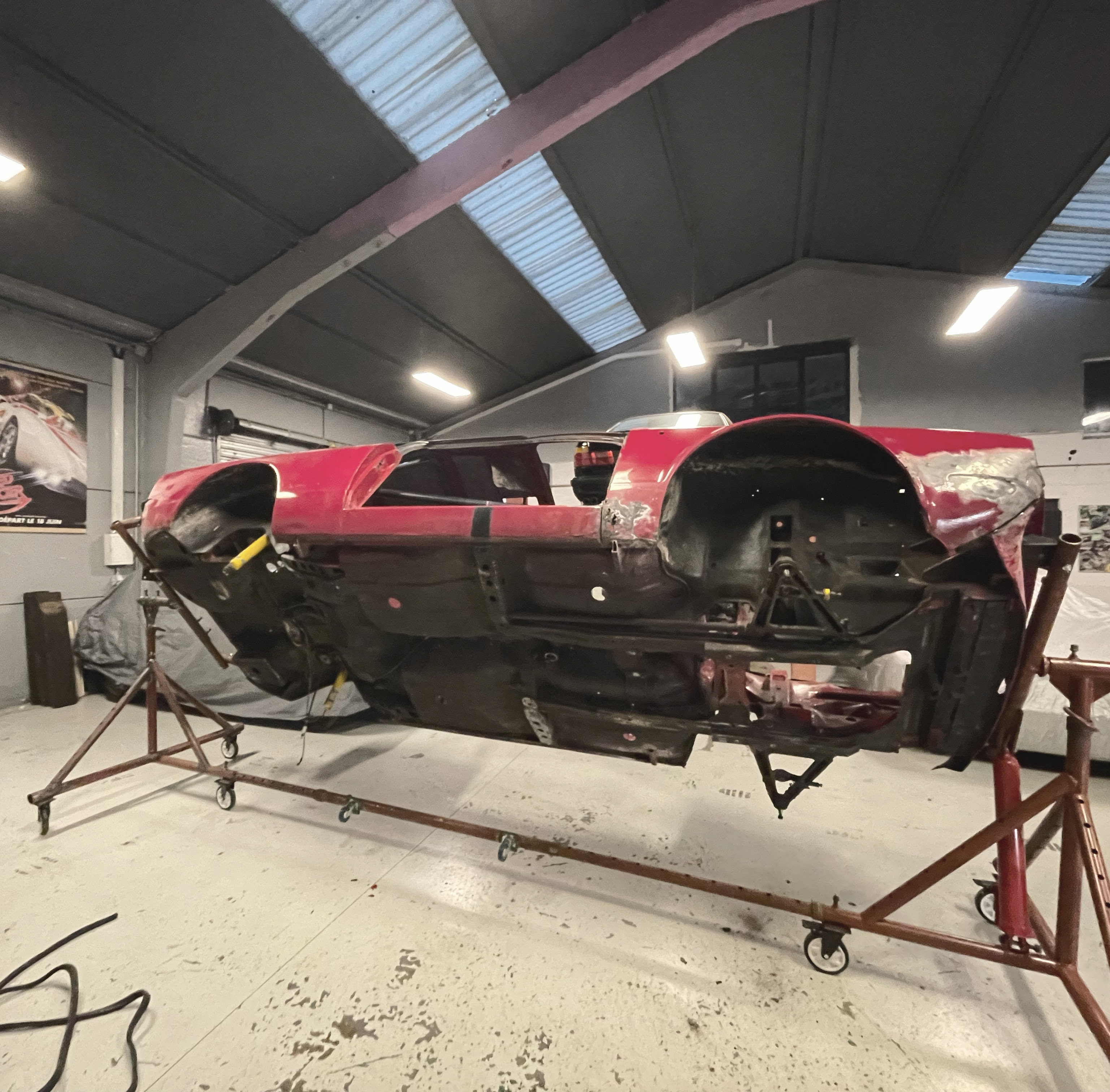

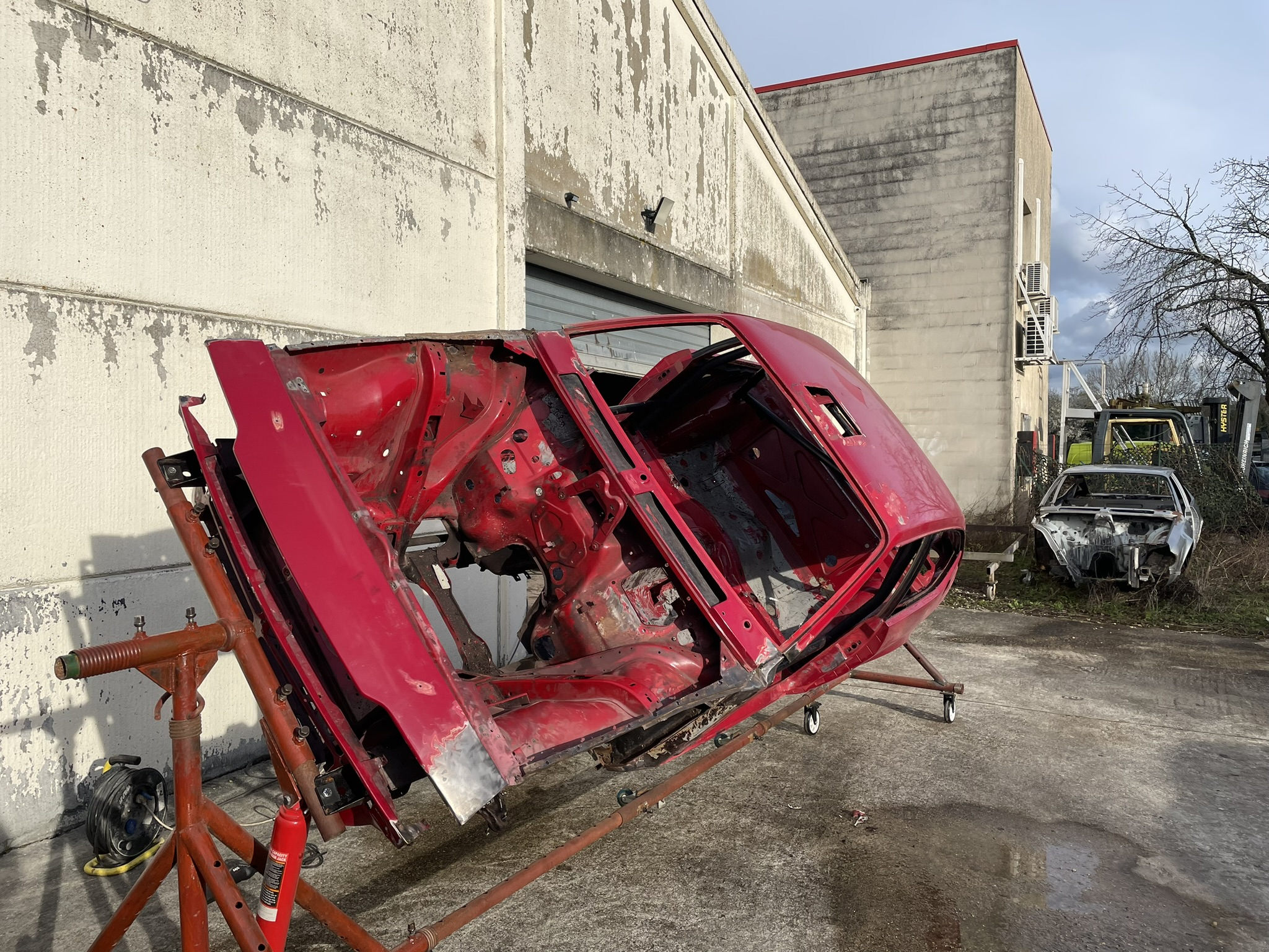

Objectif du week-end prochain:  caisse nue sur le tourne broche :smile:
Tu vas me faire penser à OkTech 😅
Bon on a pas chaumé ce week-end...et pas que !
Mes potes ont bosé dans la semaine

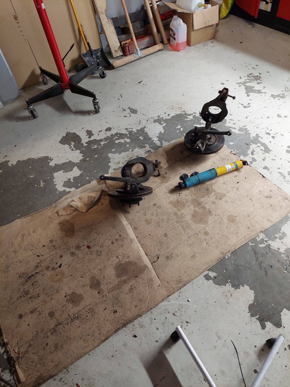

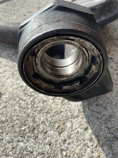

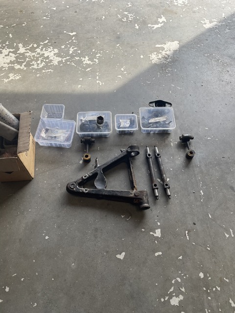

Moyeux et triangles supérieurs déposés

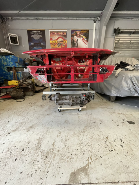

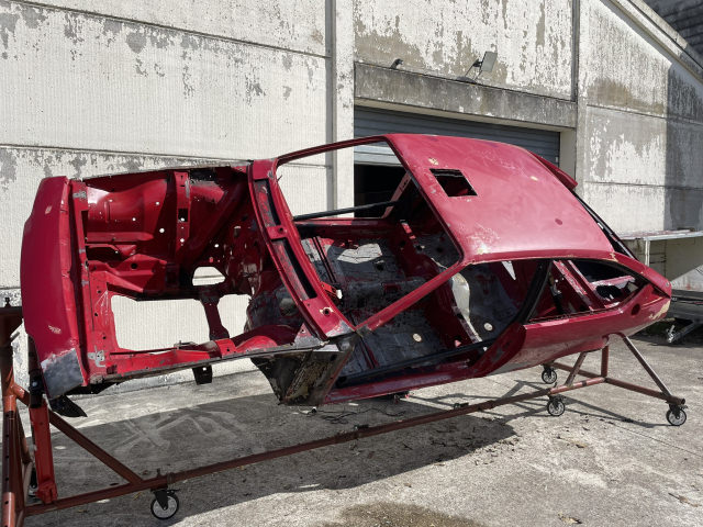

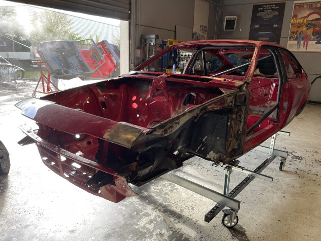

Et puis ce week-end... l'auto a fini sur le tourne broche !

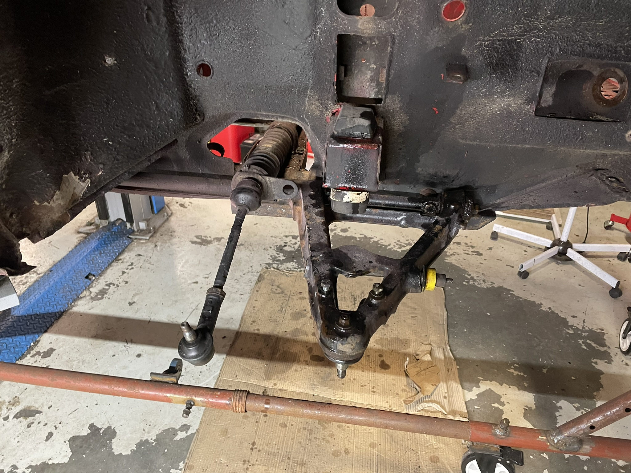

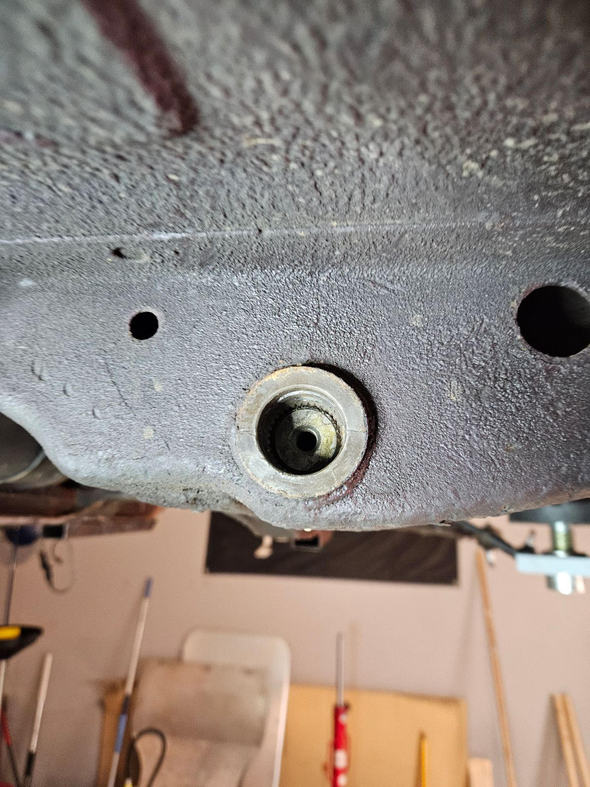

il reste les triangles inférieurs à déposer et pour cela il faut déposer les barres de torsions !

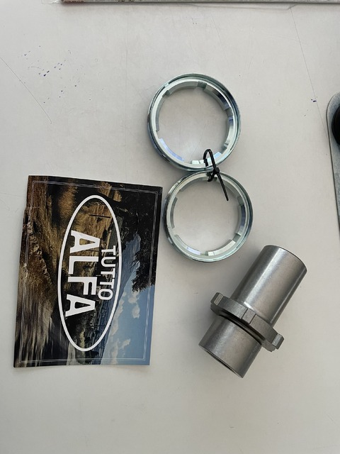

Je viens de commander des vis avec le bon filet pour pouvoir se faire un extracteur... Il faudrait pas que cela foire...
Après l'auto avait reçu une belle remise à niveau en 2018/2019 sur le chassîs donc ils devraient pourvoir sortir sans trop de problèmes (déjà démonté)

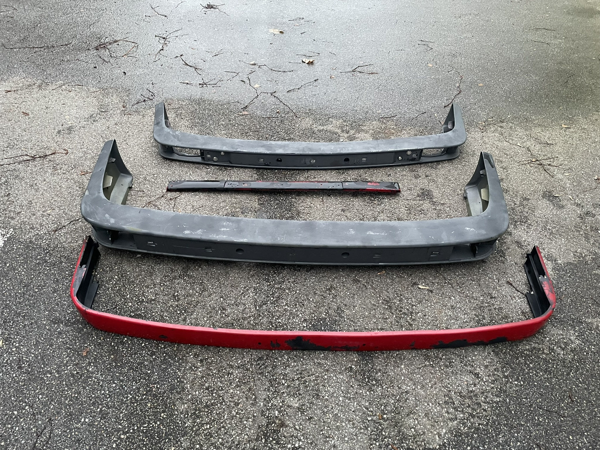

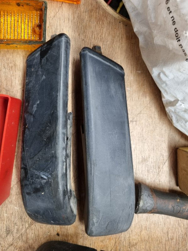

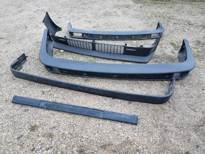

Sinon j'ai maintenant une collection de pare-chocs OEM "déguelasse" mais malheureusement obligatoire... conformité à la fiche FIA de l'auto !
ceux récupéré sur Bourges le week-end dernier !
et ceux de ce week-end
Les derniers sont vraiment propre avec notamment un spoiler très propre !
et même les fameuses bananes.
Il va y avoir du boulot pour les refaires propres mais on a pas trop le choix... Aucune pièce n'est refabriqué pour le moment ... il y a bien quelque pièces en fibres mais c'est plus pour faire des copies des GTV de Production plutôt que des autos d'origine.
Après c'est comme d'habitude, il fut acheter 3 fois la pièce pour en final avoir un truc de propre...

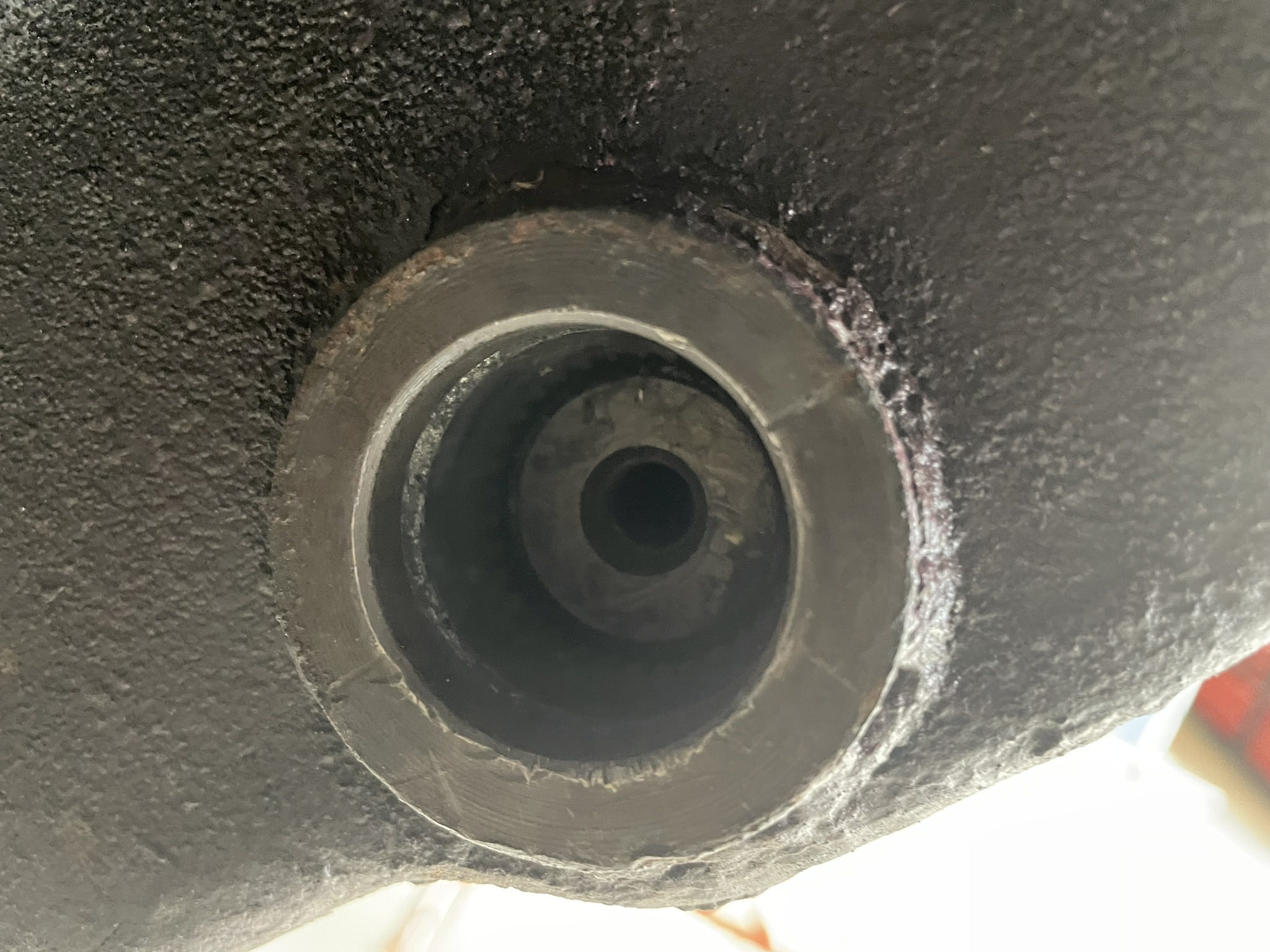

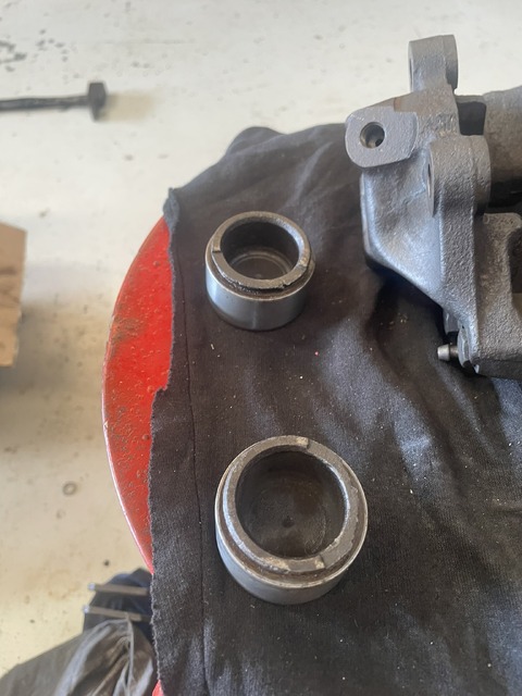

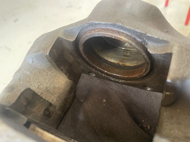

Quelques news, il reste que les triangles avant à virer... les barres de torsions font de la résistance enfin surtout le pas de vis pour enquiler un extracteur...
J'ai essayé une vis en M10 en pas fin de 100 mais cela ne marche pas , le M8 en pas de 125 est trop petit.... je vais m'acheter l'entre deux en dimension US... pas trop le choix en croisant les doigts. Je voudrais bien éviter de sortir la meuleuse !

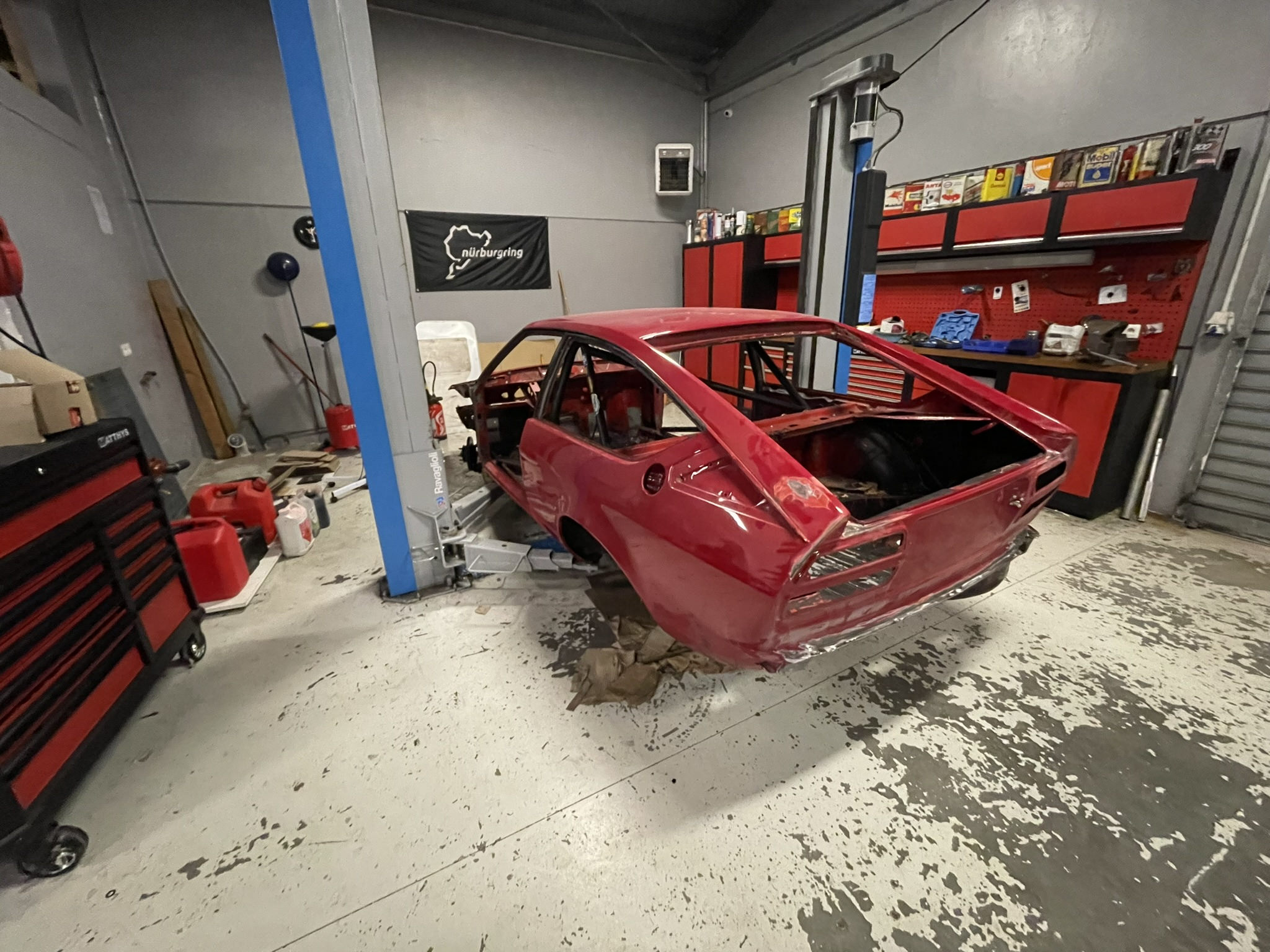

Sinon le reste de l'auto est complétement démonter jsuqu'au moindre boulo et supports ....

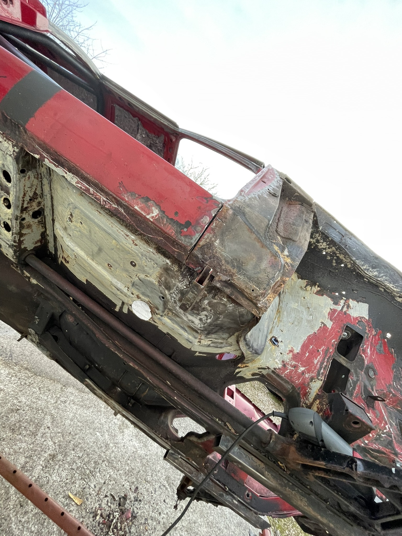

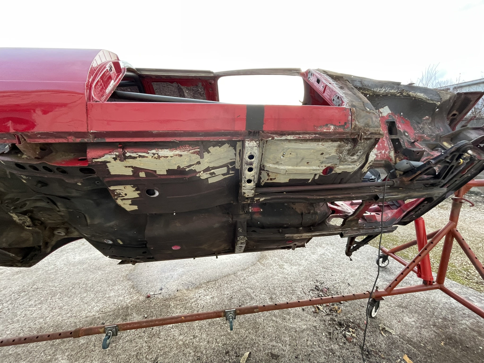

Dimanche, on a même eu un peu de soleil dans l'après midi et j'ai pu commencer à gratter en dessous. Cela fait trop de bruit et de poussière pour faire cela à l'intérieur
Le carrossier va avoir du boulot :shock: .!
Je ne ferai pas cela tous les jours ... enfin refaire une caisse dans sa vie de fond en comble est une sacré aventure.
Chalumeau pour réduire la rouille sinon impossible déjà vecu
