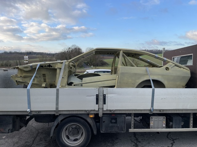

Auto récupérée hier après midi juste avant "d'être bloqué par la neige" ...

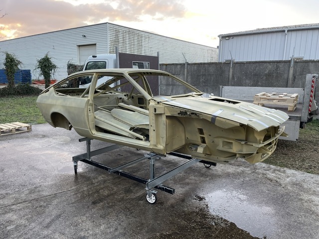

L'auto a retrouvé son châssis sur roulette !
J'ai pas eu le temps de regarder en détail l'auto car il fallait la mettre rapidement au sec. Le phosphatant sur la caisse déteste la pluie ou humidité.
Bon, il va y avoir du boulot quand même vu on repart du début sur une caisse qui a du vécu !
Après cela restera une auto de rallye, il faudra faire du propre, solide dans le temps et dans l'usage ! Je serai moins à cheval sur la position de la soudure ou la remise en forme de l'élément en OEM Style que pour une autre auto.... Après me connaissant, je serai quand même assez emmerdant sur ce sujet là. oui
Demain, reportage photo pour le devis du carrossier et puis en suivant début de la préparation des supports pour le futur aménagement intérieur (position du chauffage, des faisceaux électriques , des circuits de freins et d'essence etc...).

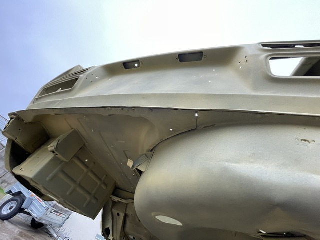

  • Dernière journée de boulot pour bien terminer l'année 2023 avec la dépose des ailes avant. Côté conducteur, c'est terminé ! C'est pas top top ...  Avec une belle tôle popée

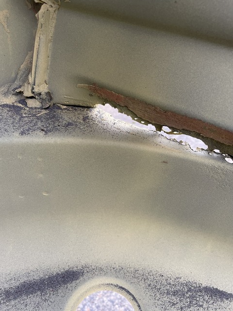

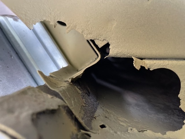

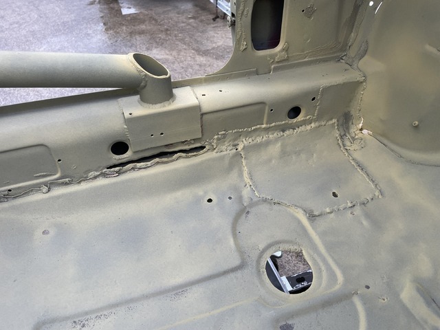

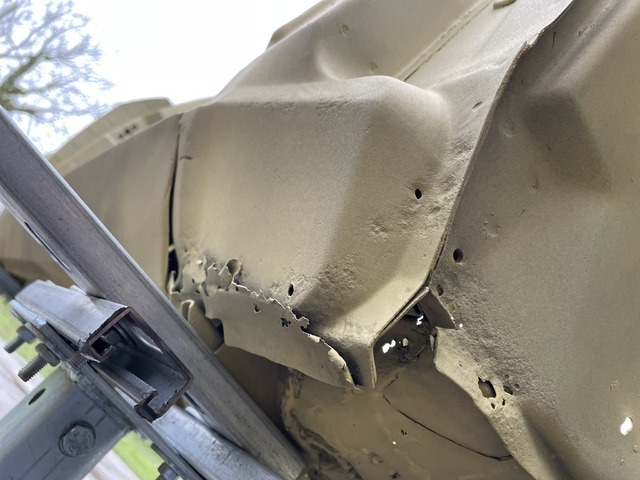

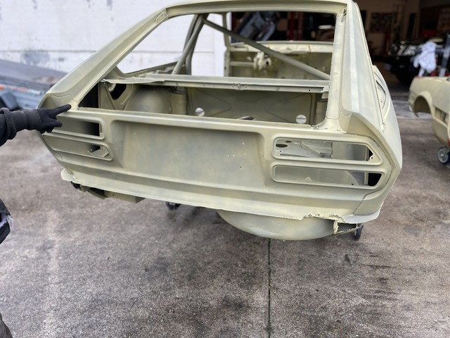

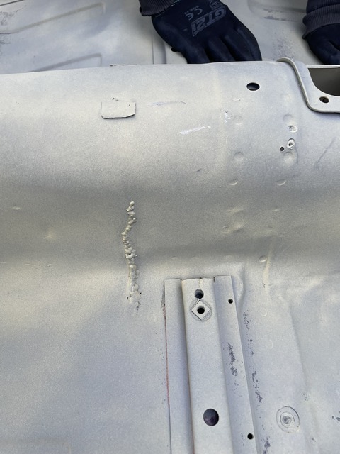

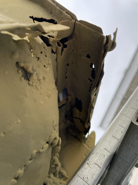

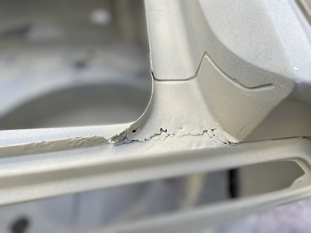

Petit retour suite à " l'expertise" un peu plus poussée de la caisse... C'est pas brillant neutral

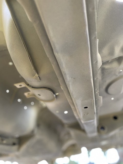

Caisse fissurée ...

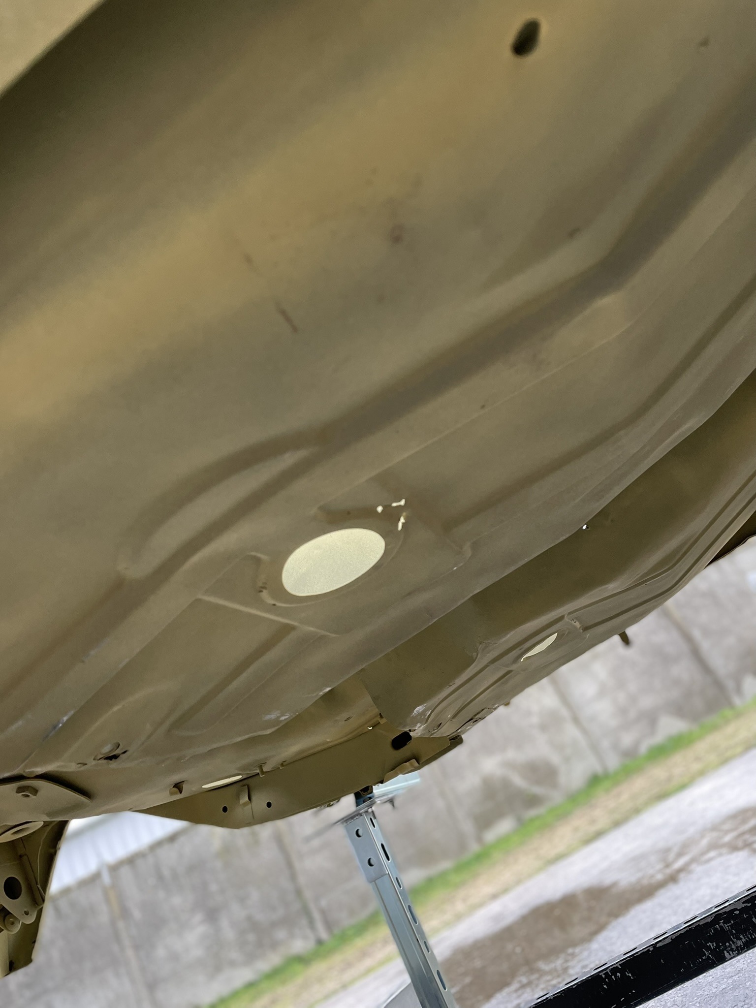

Planchers/ longerons déformés
Bas de caisse bien attaqués
Elément arrière remplacé, moyennement modifié dans le passé mais mal protégé
Enfin toutes les éléments de la caisse sont à reprendre.... 500h de taf pour la faire nickel avec la facture qui en découle ! Sachant que très peu de pièces de carrosserie sont disponibles pour les GTV .... il reste quelques vieux stocks OEM mais c'est rare et donc cher !

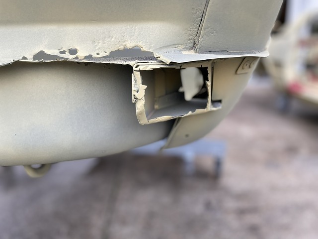

il y a 5 minutes, theplumber a dit :
Ouuuuuuuuuh put***n, y'a les freinages de porc, mais y'a aussi les soudures de cochon.
Waaaaaacon, le ponton eventré, faut reprendre tout ça de A à Z.
Pas de soudage bord a bord sans soyage, ou tole rajoutée derriere.
put***n ça me rend fou du boulot comme ça.
Tu as un bon soudeur sous la main ?
Le coté gruyère était visible sur les photos du post précédent mais là, c'est encore un autre niveau ☹️
Malheureusement, la décision finale t'appartient, en fonction du budget disponible pour le projet, tes potes, etc...

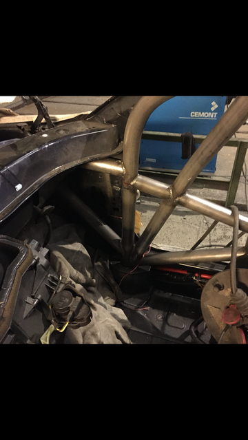

L'arceau sur mon E46 !
Après savoir souder un arceau, ne fait pas de vous un carrossier mais pour le gros cela pourra être fait chez eux ! Cela restera une caisse de rallye !
Bon je suis plus à 2 mois près ...
Rooooooooooo le bon vieux MIG/MAG Cemont 380V en arriere plan.😁

Oui, mais pour en avoir cotoyé pas mal, des anciens et encore aujourd'hui, les carrossiers ne sont pas très bons soudeurs.
Je te posterai des photos de la reparation du train arriere de ma E36, va falloir tout reprendre et meuler pour refaire poropre, il aurait soudé à l'arc, sans masque en fermant les yeux, 🤣qu'il aurait peut etre pu mieux faire, cheuuuuudecon !!!
Tu as le choix du qualificatif ... carnage, massacrage, bouillie de tôle, etc...

Le 06/12/2025 à 12:37, Bimmer a dit :
J'aurai pas mieux dit, ça sort d'ou un truc pareil?
La vu le temps à y passer, essayer de trouver une autre coque moins fracas est peut etre un bon plan
Il y a 1 heure, aramis a dit :
A l'endroit du trou, il devait y rester un peu de tole dentelle ou du mastic, c'est parti au sablage.
Après tout se répare, et il vaut mieux ça, mais ça va prendre du temps, il faut surtout trouver un bon soudeur, passionné qui viendra pour une somme décente mais pas un bombardement en mode Poutine.
Ca me rappelle une fois, j'avais fait sabler une jante de M3 E46 qui avait été repeinte, car réparée, et v'la la réparation, waaaacon.
Elle traine dans le garage, va falloir un jour que je la soude, il manque un peu de matiere à l'interieur du rebord, un coup de pétard, un coup de fraise et repartira comme en 40.😅
La caisse est morte économiquement pas réparable plutôt car tout est possible mais là….
la, faut de la bonne tole, decouper, former souder, reprendre, zinguer, etc...boulot de titan et faut le gars qui maitrise un peu tout ça, pas joe je traine la baguette en faisant des cratères et des eboulements
il y a 12 minutes, Gatouille a dit :
Je reconnais que la quantité de travail est pharaonique.😓

Mais pour le reste, il vaut mieux être certain de l'état de la caisse car au bout de quelques kilomètres elle peut commencer à s'éventrer...Tunnel de boîte, fixation du pont, tête d'amortisseurs, etc...Compliqué sur ces vieilles autos
