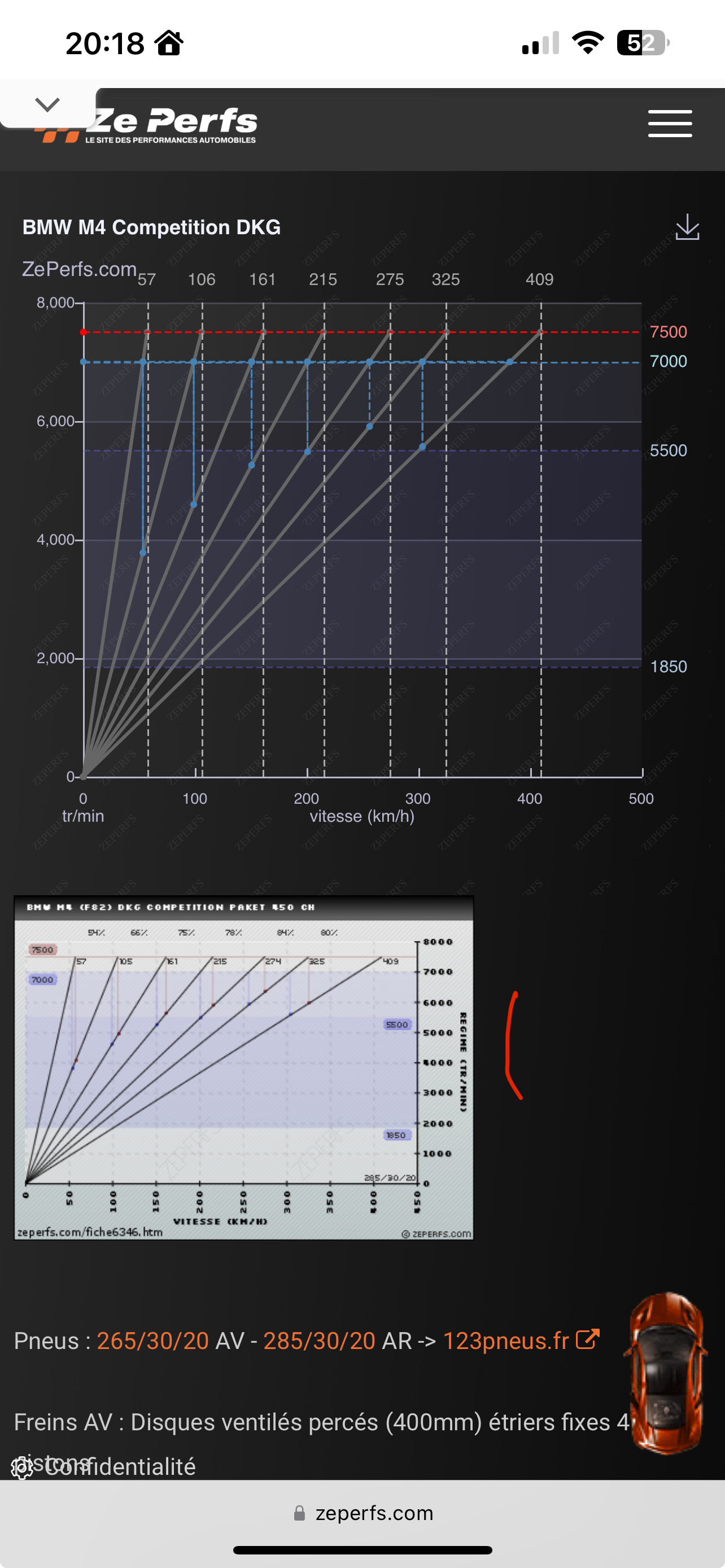

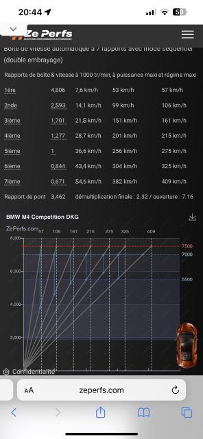

Tout dépend de ta courbe de couple… il faut qu’il te reste de la puissance à 7000tr/min pour prendre les 300km/h en 6eme…
pour la vmax, ce qui compte, c’est l’aéro et la puissance (on se fout du poids et du couple)… avec plus de 500ch à 7000tr/min, ça devrait effectivement le faire ! 😁

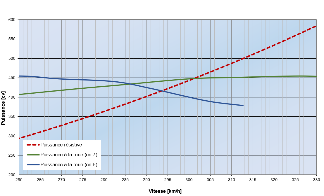

Voilà ce que j'ai calculé pour la mienne :
Passage de 6 en 7 à 286 km/h et en théorie, 302-303 km/h en VMax en 7 ! (294 km/h max en 6, le couple baisse pas mal sur ma cartographie passé 6500 t/min)
( @Stefan2M4 😉)

Ça m’intéresse ton fichier de calcul! Accepterais tu de me l’envoyer ? 🙏

For sure!
C'est un excel que j'ai fait y'a... 20 ans ☺️
J'ai dû l'adapter un peu parce qu'il était pas prévu en boîte 7 😁 donc il est "moins propre" que sa version d'origine mais avec plaisir.
