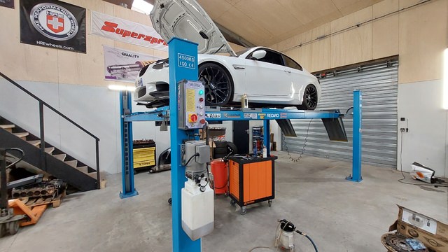

Aujourd'hui c'était entretien en vue du 1er trackday de 2023 à Fay le 4 février.
Au programme : vidange moteur, boîte, pont et remplacement du liquide de frein.
J'ai également pu peser la caisse pour voir où j'en suis. Résultat : 1560Kgs avec un peu moins de la moitié du plein.

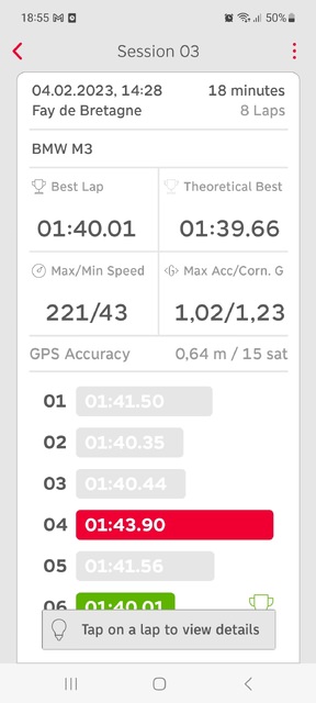

Je n'avais pas encore reçu les apex, du coup j'ai roulé avec les enclumes et les PS4s. Qu'importe, j'ai pu poser un temps qui me servira de référence.
Concernant la journée, qui a été sèche, l'auto est toujours aussi plaisante à emmener. Le comportement est sain malgré le fait que j'ai dû composer avec le sous-virage. J'ai dû m'appliquer pour rouler proprement et éviter la surchauffe des pneus avant.
J'ai aussi fait 2 sessions avec un coach qui m'ont permis d'améliorer certains enchainements.
Et le meilleur de la journée ça été la rencontre de @thomass et sa m3 E36 ;)
Mes stats de la journée, avec mon temps de référence :
