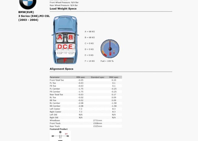

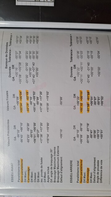

Les valeurs pour le 3,2 L E36 d'origine :
Même si ce n'est pas réglable, BMW donne des valeurs de carrossage avant et de chasse, afin de vérifier malgré tout, si la voiture est conforme ou non pour une utilisation en toute sécurité. Il suffit que le véhicule touche un trottoir plus ou moins violemment et hop, on peut être en dehors des valeurs constructeurs.
Carrossage avant : -0°16' à -1°16' pour le côté gauche, inversement pour le côté droit.
Chasse : 8°05' à 7°05' pour le côté gauche, inversement pour le côté droit.
Parallélisme avant : 0°08' à 0°13' pour le côté gauche, inversment pour le côté droit.
Total du parallélisme avant : 0°15' à 0°25'
Carrossage arrière : -1°35' à -1°55' pour le côté gauche, inversement pour le côté droit.
Parallélisme arrière : 0°08' à 0°13' pour le côté gauche, inversement pour le côté droit.
Total du parallélisme arrière : 0°15' à 0°25'
Angle de poussée : -0°03' à 0°03'
Voilù :wink:

Juste pour référence, les valeurs préconisées par BMW pour la 330 (oui, je sais, c'est pas une ///M :wink: )
Carrossage avant : -0°4 à -1.1°
Chasse : 5.1° à 6.1°
Parallélisme avant : 0°04' à 0°17'
Carrossage arrière : -1.8° à -2.3°
Parallélisme arrière : 0°08' à 0°17'
Angle de poussée : -0°06' à 0°06'
Si j'ai bien appris ma leçon quand j'étais petit :
plus de carrossage négatif =
- meilleure tenue en courbe
- moins d'adhérence à l'accélération / freinage (suivant qu'on cause du train avant ou arrière)
- les pneus vont se bouffer plus vite à l'intérieur en roulage normal sur route.
- voiture plus vive (instable)
Moins de carrossage négatif = le contraire
Aprés il faut jouer sur les angles AV et AR suivant qu'on veuille un train AV ou AR plus ou moins adhérent en courbe et une voiture plus ou moins vive ou stable.
Là s'arrêtent mes connaissances aproximatives sur le sujet.
