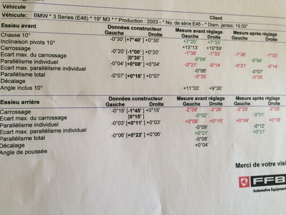

Qu'avez-vous comme géométrie sur vos ///M3 E46 ?

  • La géo c’est un ensemble … c’est pas simple c’est toujours un compromis, c’est jamais simple surtout très spécifique a chacun à un usage et des choix, moi qui roule que sur la route et des routes pas
  • je "plussoie" le réglage de @sebos92 avec : -légère pince avant (0°05) pour avoir un train avant plus incisif -pince arrière plus prononcée (0°10-0°15) pour stabiliser et maitriser la poussée -carros
  • Et celle que m'avait proposer Mike, le gars qui a fait ma géométrie s'en est inspiré même si c'est n'est pas exactement du copier/coller😅
Déjà bien comme résumé de tes impressions
Il me faudra plus de Km pour pouvoir donner des "vraies" impressions, surtout concernant ce qui se passe à la limite.
J'en reparlerai dès que j'aurais une idée plus précise. Il faudra attendre un peu car le trajet travail (de nuit en ce moment) n'a rien d'idéal pour ça.
Je devrais me faire une sortie à Dreux Bois Guyon en Janvier (si il ne neige pas) pour valider tout ça et avant de me jeter dans le "grand bain" avec ces nouveaux réglages... oui oui, là bas en Allemagne

Blague à part, je suis très content. J'ai pu pas mal causer avec Stéphane pendant qu'il réglait ma voiture (malgré le panneau interdisant l'entrée dans l'atelier). C'était très sympa et ça m'a permis de mieux lui décrire ce que je cherchais. Le travail m'a paru parfaitement réalisé.
