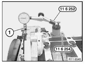

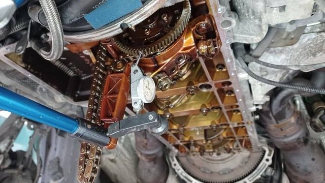

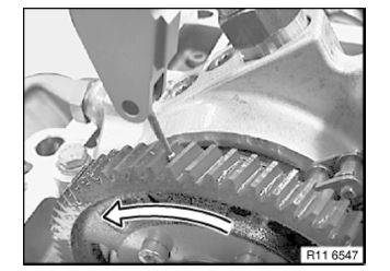

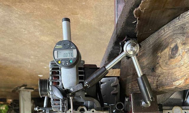

  • Bon finalement rien coté BV, j'aurais aimé que ça soit ça car le verdict du mécanicien n'est pas très sympa.....pompe huile dans le carter qui est fatigué 😔   2 pompe à huile sur le S65, la
  • Coussinet mal montés.....et dégâts dans 1 piston.   Voilà pourquoi j'avais exclu le bloc car toutes ces pièces sont neuves :   Chaine de distribution neuve Glissières d
