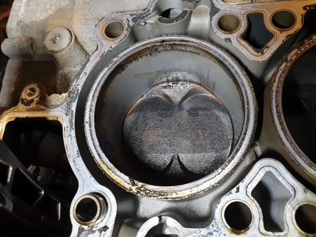

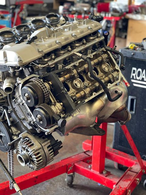

  • Bon finalement rien coté BV, j'aurais aimé que ça soit ça car le verdict du mécanicien n'est pas très sympa.....pompe huile dans le carter qui est fatigué 😔   2 pompe à huile sur le S65, la
  • Coussinet mal montés.....et dégâts dans 1 piston.   Voilà pourquoi j'avais exclu le bloc car toutes ces pièces sont neuves :   Chaine de distribution neuve Glissières d

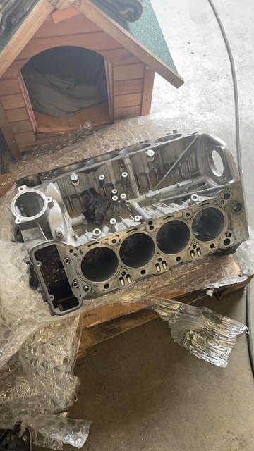

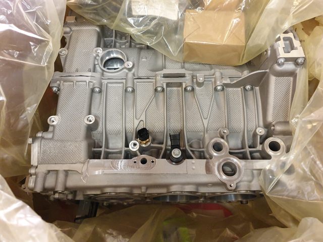

1er bloc était trop atteint donc poubelle, il y a eu un second bloc avec alésage.

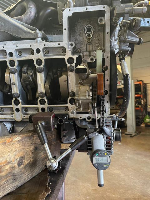

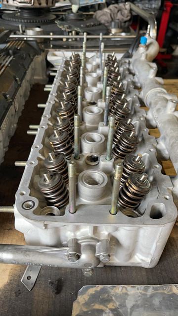

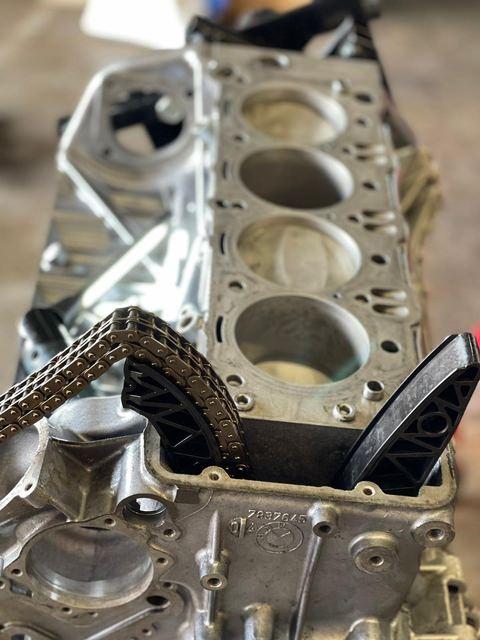

2.thumb.jpg.72f33c5f217538de27e71f3c3411fb12.jpg3.thumb.jpg.610ca67526f7c0837d8e9d7cf0fb1f51.jpg4.thumb.jpg.a7f39769e6475490177b458d5248296a.jpg1.thumb.jpg.ca0ca00563d00e10cd93140d63324be2.jpg
Il y a 7 heures, ssilver.3 a dit :
Aie le verdict fait mal.. maintenant que le coupable est donné, on trouve effectivement des symptômes similaires :

Et le bloc ils l'ont récupéré comment?
Il a mechamment pris le cylindre quand même, les coussinets ont tourné?
Une jupe de piston tapait dans le bloc et coussinets de bielles montés a l inverse de ce que préconise BMW.
Montage chez un pro très connu en Suisse 😅

Alors un autre bloc réalesé ? Pistons pas changes ?
Si si pistons aussi 😉 le bloc était nu.
Donc pourquoi réaléser ?
le bloc est à la cote du piston s il est neuf
il y a 14 minutes, krouny a dit :
Mea-culpa.....c'est des souvenirs de discussions avec le vendeur où j'avais mal interprété.... Je viens de regarder la facture en détail.
Bloc nu avec piston côte d'origine donc pas de réalésage 😉
