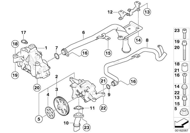

  • Bon finalement rien coté BV, j'aurais aimé que ça soit ça car le verdict du mécanicien n'est pas très sympa.....pompe huile dans le carter qui est fatigué 😔   2 pompe à huile sur le S65, la
  • Coussinet mal montés.....et dégâts dans 1 piston.   Voilà pourquoi j'avais exclu le bloc car toutes ces pièces sont neuves :   Chaine de distribution neuve Glissières d

C'est laquelle qui serait défectueuse ?
Car c'est un peu comme nos S85, c'est un travail au tarif des cousscouss et faut rajouter 1-2H (comme tu fais pas les cousscouss tu peux bien enlever 4-5H). Nous on le fait pour changer note durite HP.
Par contre dire que les pompes coutent rien ... dans les 1000€ pces quoi donc si tu fais les 2 ca fait une OP a 3-3.5K€
Le réglage doit aussi être comme nous sans regarder la vidéo, faut laisser un jeu dans l'engrenage ? Si c'est le cas ca se fait bien.

Justement on se sait pas laquelle est défectueuse......
Je pense quand même faire les 2 et il est clair que je vais regarder ce qui merde dans l'une des pompes.
j'ai retrouvé une vidéo via l'ancien propriétaire qui date de 2019 et le bruit est déjà présent mais clairement moins marqué, donc bien avant les problèmes de coussinets.....donc ça fait déjà  un bout de temps qu'elle fatigue.
Pour le tarif c'est 490€  la  pompe à huile (pièce 1)  et 568 € la pompe d'aspiration (pièce 2) + toutes les petites conneries........
Pour le jeu dans l'engrenage......je ne sais pas 😅 Va falloir que je me renseigne de toute façon !
