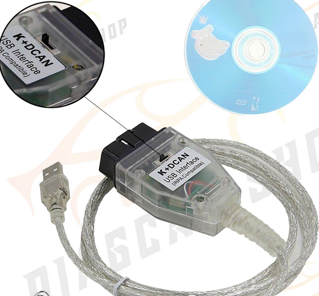

Interface K+DCan = ~1998/2000 -> ~2012 (toutes les Exx) :
Câble USB permettant de faire toutes les BMW Exx ne nécessitant pas l'ADS
Ebay est votre ami, cherchez K+Dcan BMW : Veillez à ce qu'il ait le switch comme sur la photo si vous souhaitez qu'il soit compatible ~98/2000-> 2012.
Ce switch est nécessaire pour basculer entre les modèles de ~98/2000 à 03/2009, et les modèles à partir de 03/2009.
Je vous recommande personnellement celui ci :
https://www.bimmergeeks.net/product-page/bimmergeeks-pro-cable
Dans le cas où vous avez une prise ronde dans le moteur, il faudra un adaptateur OBD2 - 20 pin.
https://www.one-stop-electronics.com/product/obd2-female-to-20pin-adapter-cable/

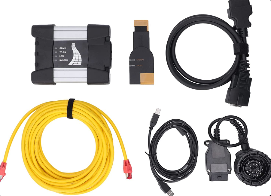

Interface ICOM = Toutes les BMW :
Interface réseau LAN originale ou clone de chez BMW permettant de faire tous les modèles.

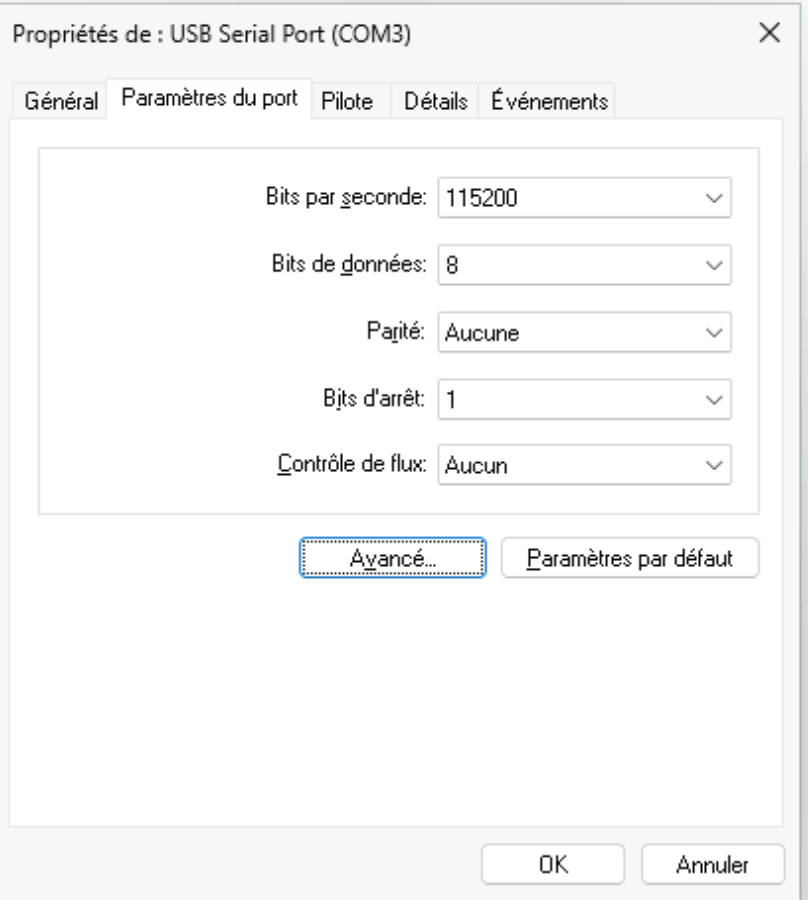

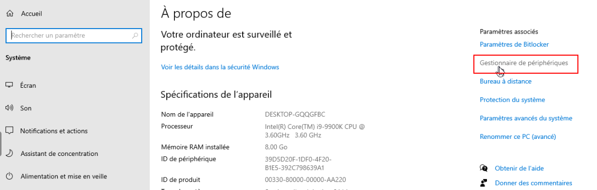

Brancher le câble sur le PC
Il est normalement automatiquement détecté et configuré par Windows 10.

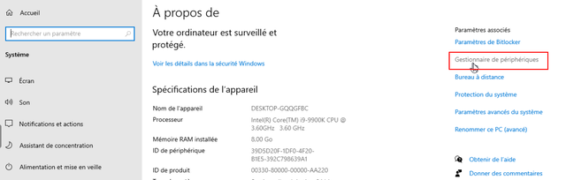

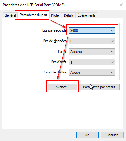

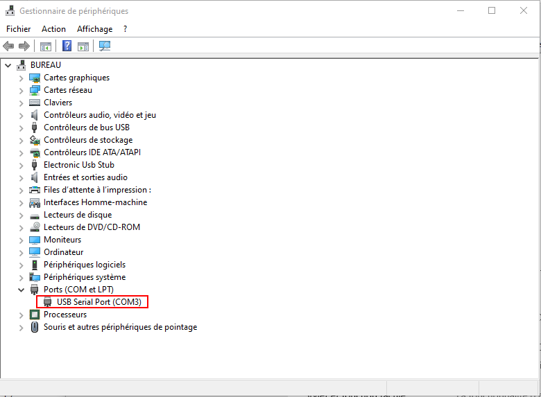

Il faut simplement re-configurer le port COM associé en Port COM3 :
Double click sur USB Serial Port (COMX)

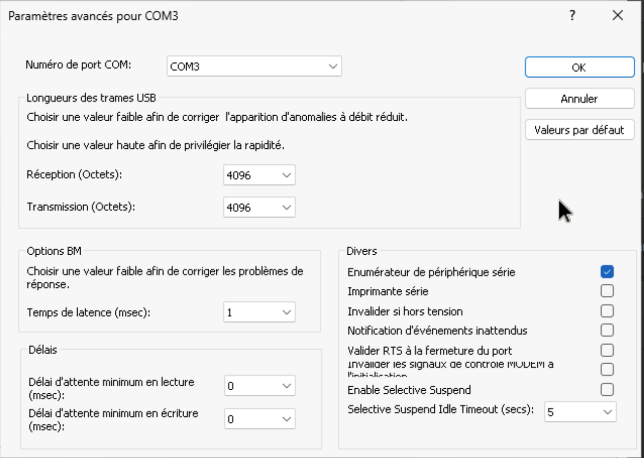

sur l'onglet "Paramètres du port" remplacez "9600" par "115200" puis cliquez sur "Avancé..."
Changez le port "COMX" en "COM3" et le temps de latence à "1"
Résultat final :

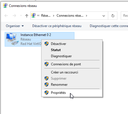

Cable ENET :
Citation
Branchez le câble ENET réseau à la carte réseau RJ45 du PC.
Si votre PC n'est pas équipé d'une carte réseau LAN RJ45 et n'a que le WIFI, il existe sur Amazon des carte réseau USB :
USB-A standard : https://www.amazon.fr/Adaptateur-Ethernet-BENFEI-Compatible-Ordinateur/dp/B08KWC7D78/
USB-C : https://www.amazon.fr/UGREEN-Adaptateur-Compatible-Thunderbolt-ChromeBook/dp/B07M8GSLQB/

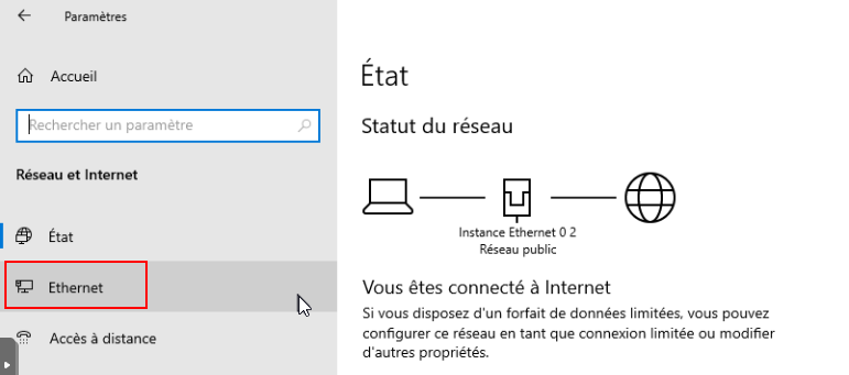

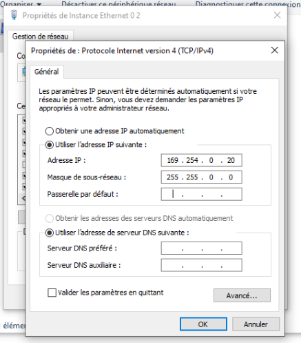

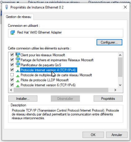

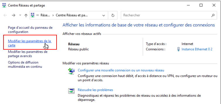

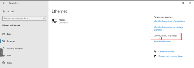

Configuration du PC :
Cette étape n'est pas obligatoire, Windows étant capable de le faire automatiquement quand il n'y a pas de serveur DHCP sur le réseau. c'est uniquement pour faciliter la connexion.
ATTENTION Il s'agit ICI d'identifier la carte réseau sur laquelle le câble ENET est branché, ne vous trompez pas avec la carte WIFI par exemple.
Double-cliquez sur Protocole Internet version 4 (TCP/IPv4)
Renseignez les valeurs suivante comme ci-dessous :
° Utiliser l'adresse IP suivante
Adresse IP : 169.254.0.20
Masque de sous-réseau : 255.255.0.0

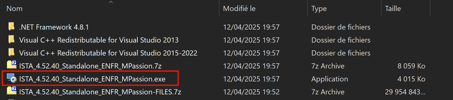

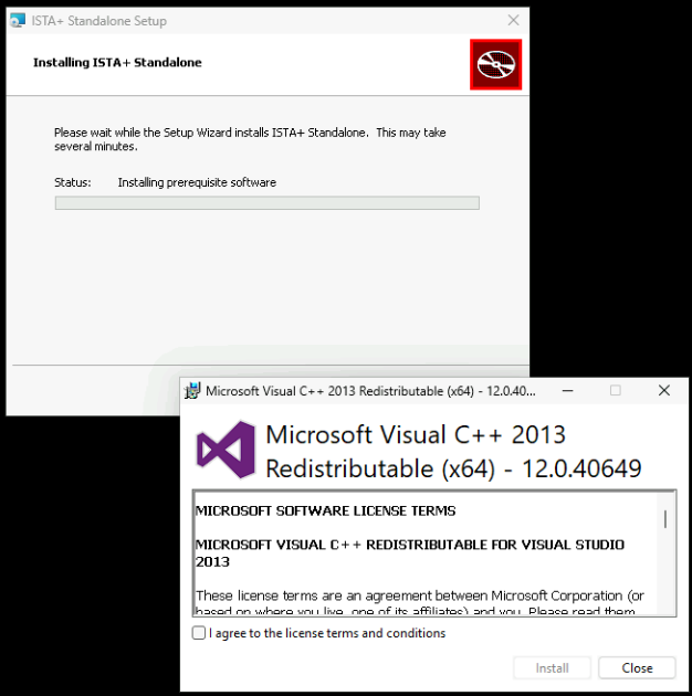

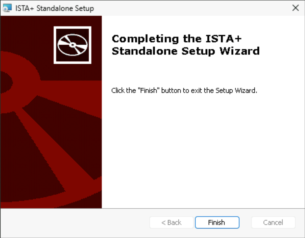

Lancer l'installation du programme ISTA_4.52.40_MPassion.exe
Renseigner le mot de passe fourni en message privé (seulement après donation).
Lors de la première installation, il va installer les prérequis, il peut y avoir une nouvelle fenêtre qui s'ouvre, vérifier dans la barre des tâches qu'une appli ne clignote pas en attente de validation... ceci pour les 5 prérequis, donc jusqu'à 5 fois une nouvelle fenêtre peut s'ouvrir.
Une fois l'installation terminée, l'icone "BMW Group ISTA" sur le bureau sert à lancer ISTA.
LE TEMPS D'INSTALLATION EST RELATIVEMENT LONG, SURTOUT SI VOTRE PC EST VIEUX OU LENT, POTENTIELLEMENT PLUSIEURS HEURES. VOUS POUVEZ DESACTIVER L'ANTIVIRUS WINDOWS DEFENDER POUR ACCELERER L'INSTALLATION...

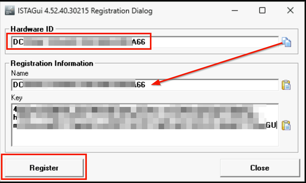

Executer "BMW Group ISTA"
Il vous sera demandé une clé de licence.
Cette clé ne sera communiquée qu'aux membres "cotisants".

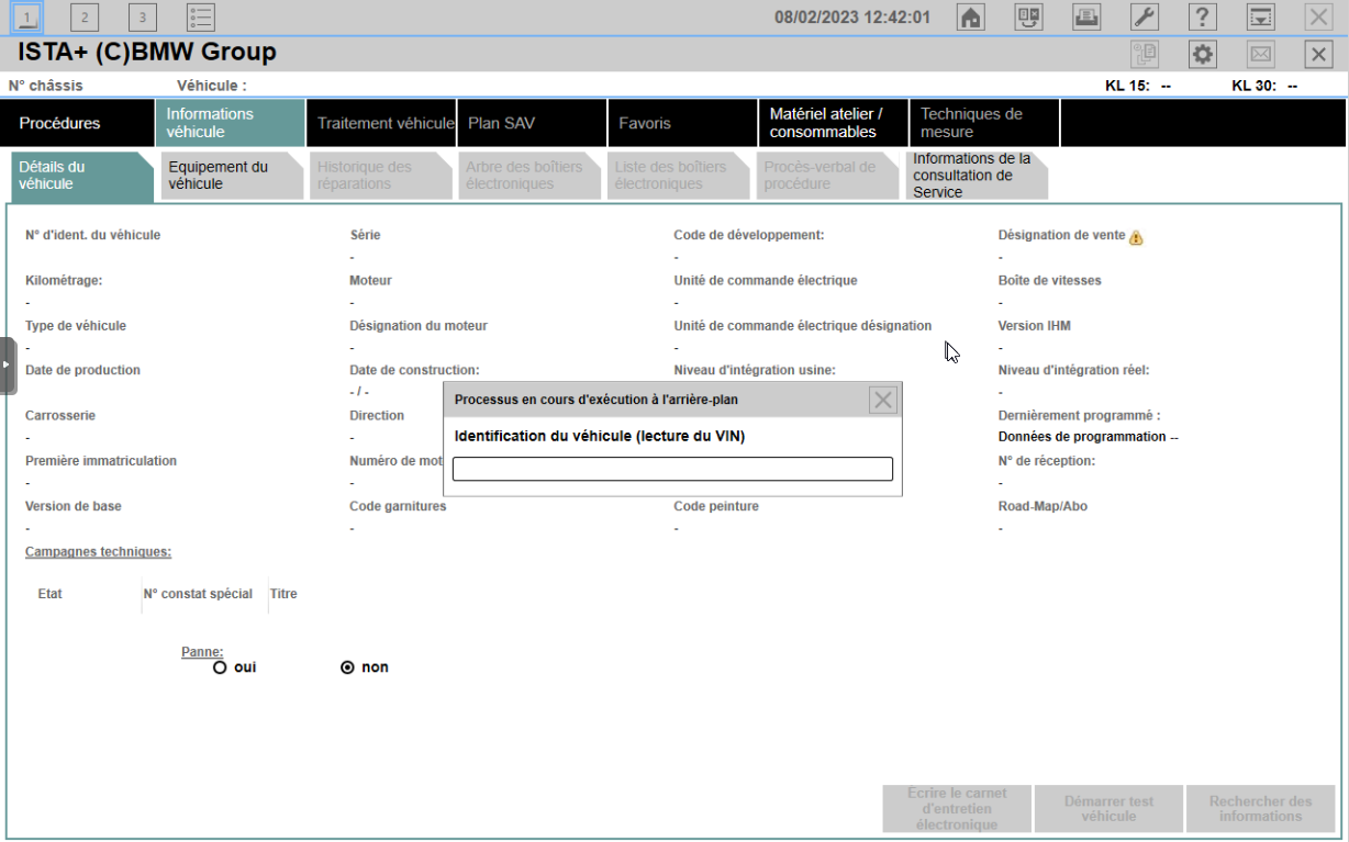

Pour se connecter au véhicule et le détecter, la marche à suivre est la suivante :

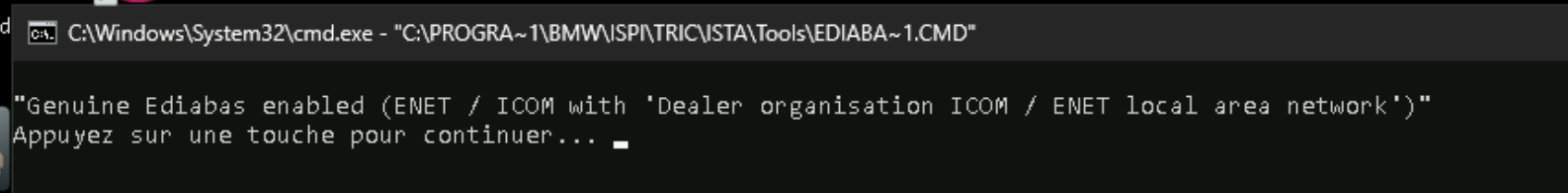

Si vous utilisez un câble ENET, une nouvelle fenêtre s'ouvrira vous demandant d'établir la connexion avec le câble (capture trouvée sur internet) :
Enfin la fenêtre suivant apparait, et si tout va bien les informations du véhicule apparaissent.

Pour la clé de licence. Communiquez-moi ici votre "Hardware ID" demandé lors du lancement du programme. Et je communiquerai la licence à renseigner en réponse.

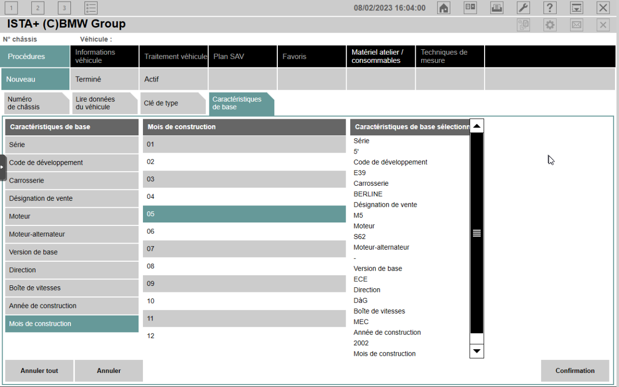

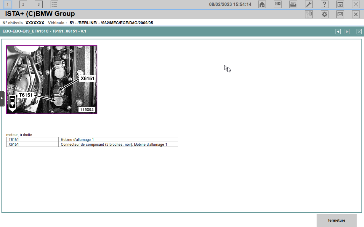

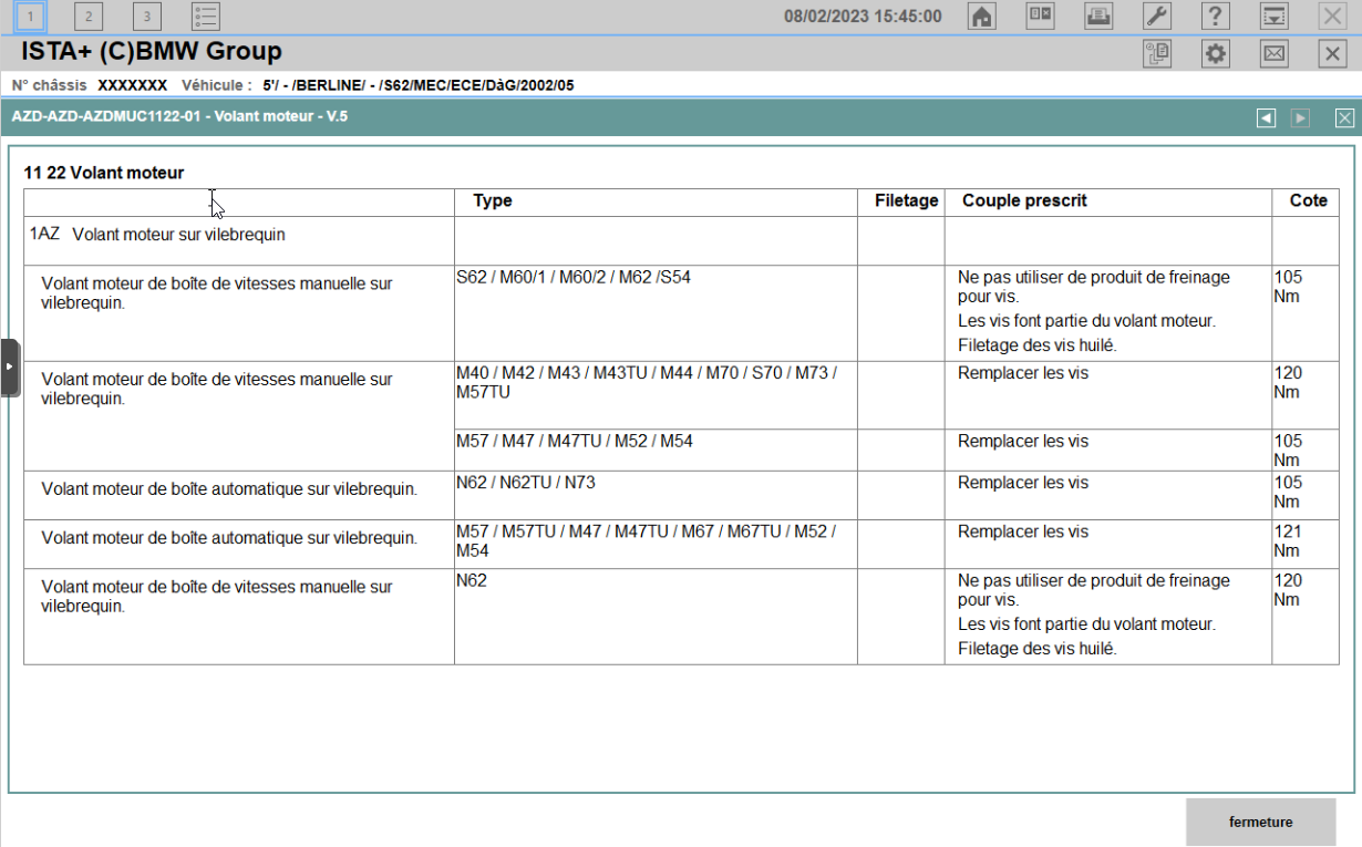

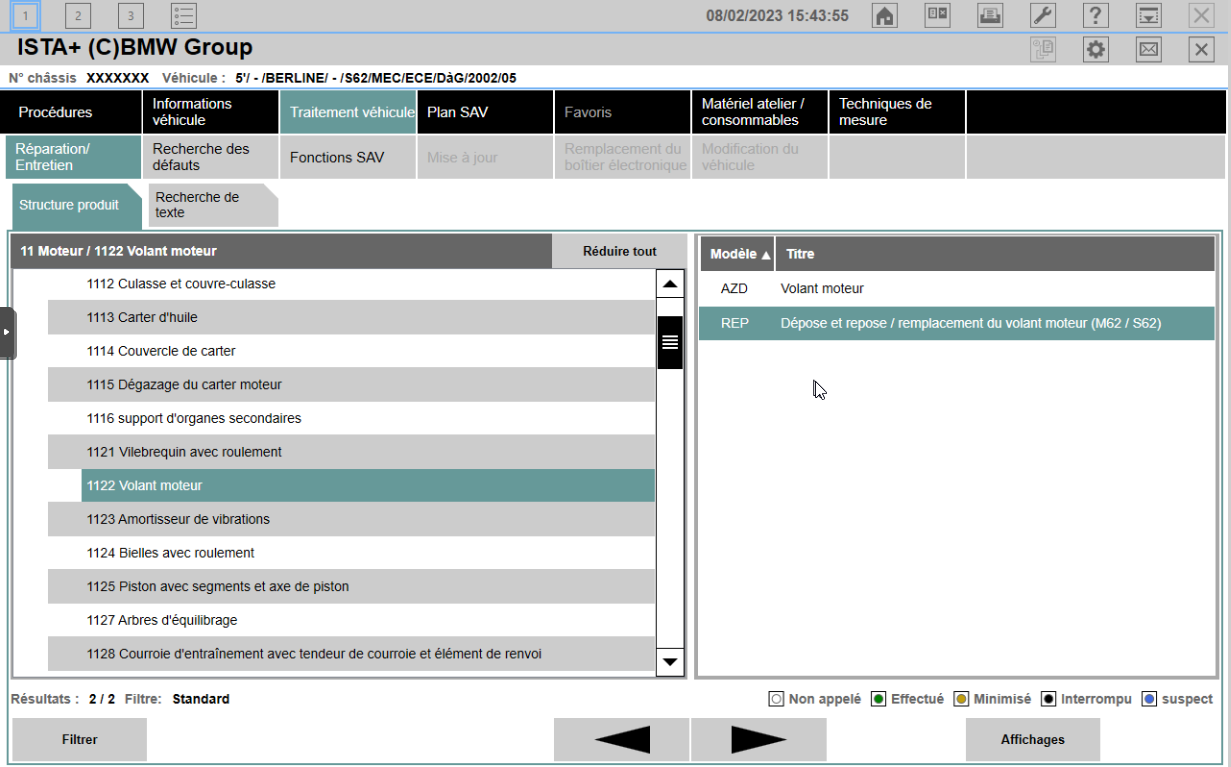

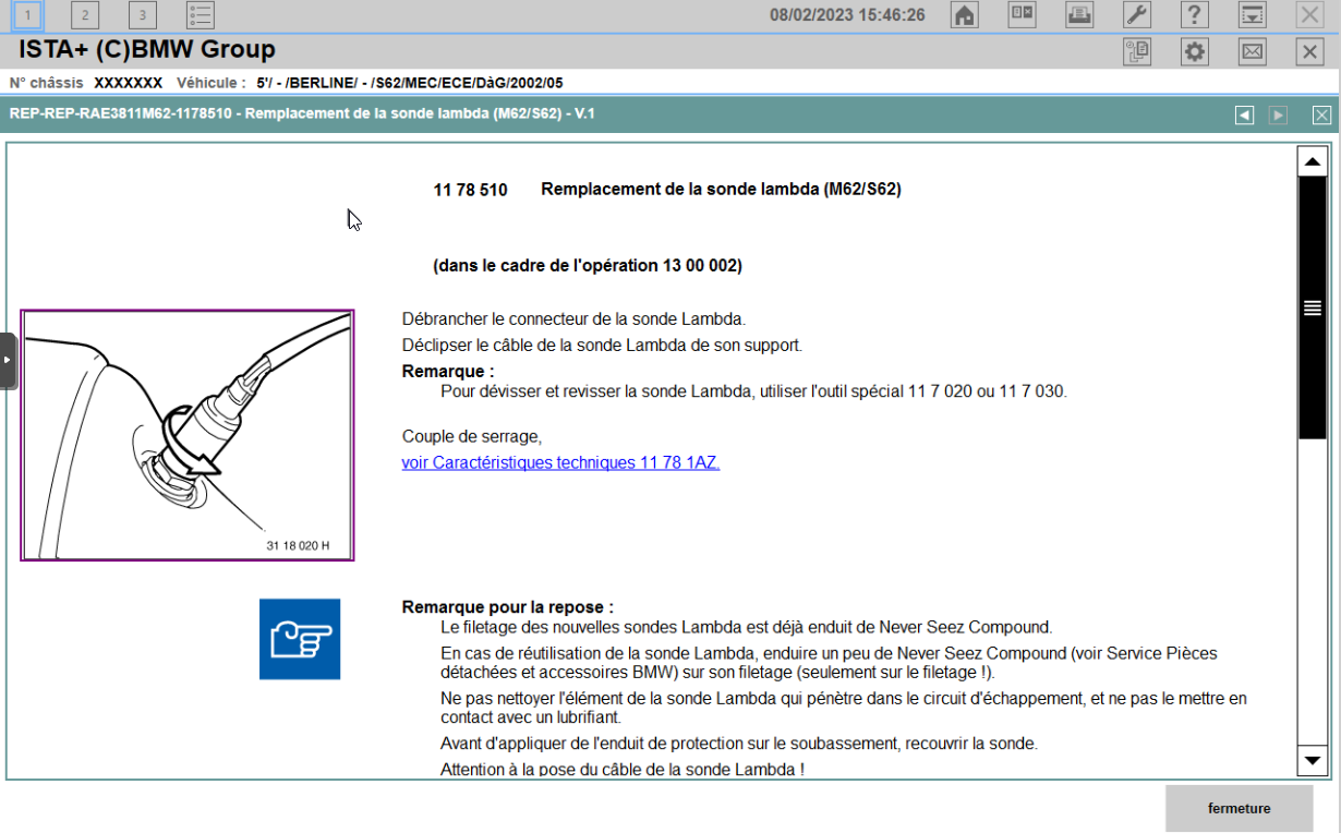

Sachez également que ISTA+ intègre le TIS, en français, et à jour.
Avec ISTA+ vous pouvez parcourir les documentations / tuto / couples de serrages sans forcément être connecté sur la voiture.
Vous pouvez renseigner le numéro de châssis manuellement, ou bien utiliser le mode "caractéristiques de base" pour chercher manuellement le modèle souhaité.

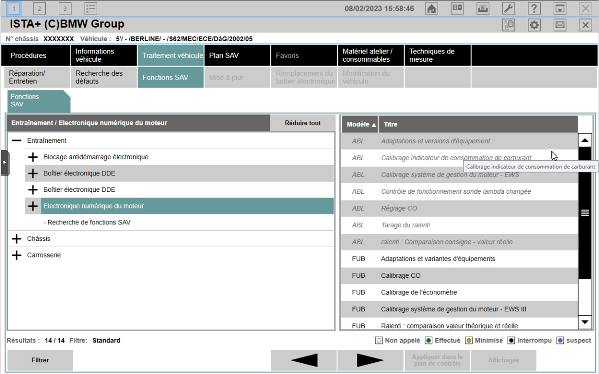

Un exemple de ce qu'on peut rechercher/trouver :
Les fonctions ABL ne sont disponibles que quand le véhicule est connecté et reconnu par ISTA+ (donc grisé en mode manuel)
Vous comprendrez surement mieux pourquoi le logiciel pèse 110 Go.

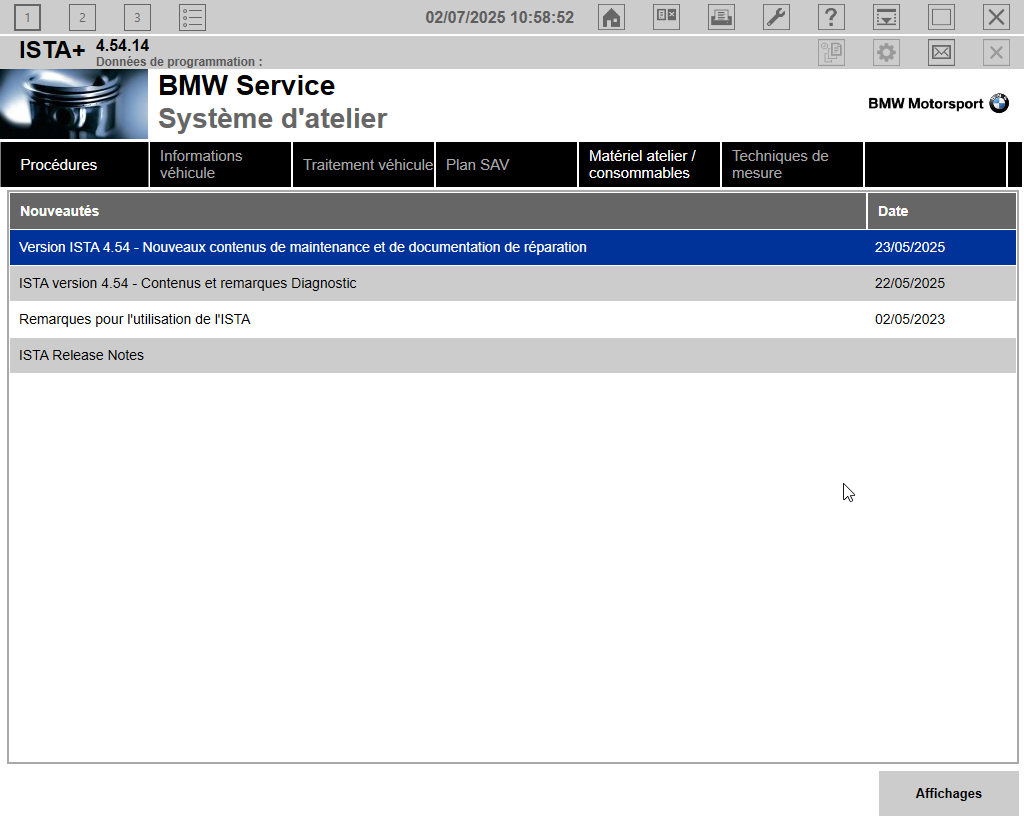

Alors petit update :
Officiellement cette version n'est pas compatible PC Windows 7.
Il faut minimum Windows 8.
Il existe un patch pour Windows 7, mais il ne fonctionne pas avec le version 32 bits. J'ai pas de version 64 bits sous la main pour tester.

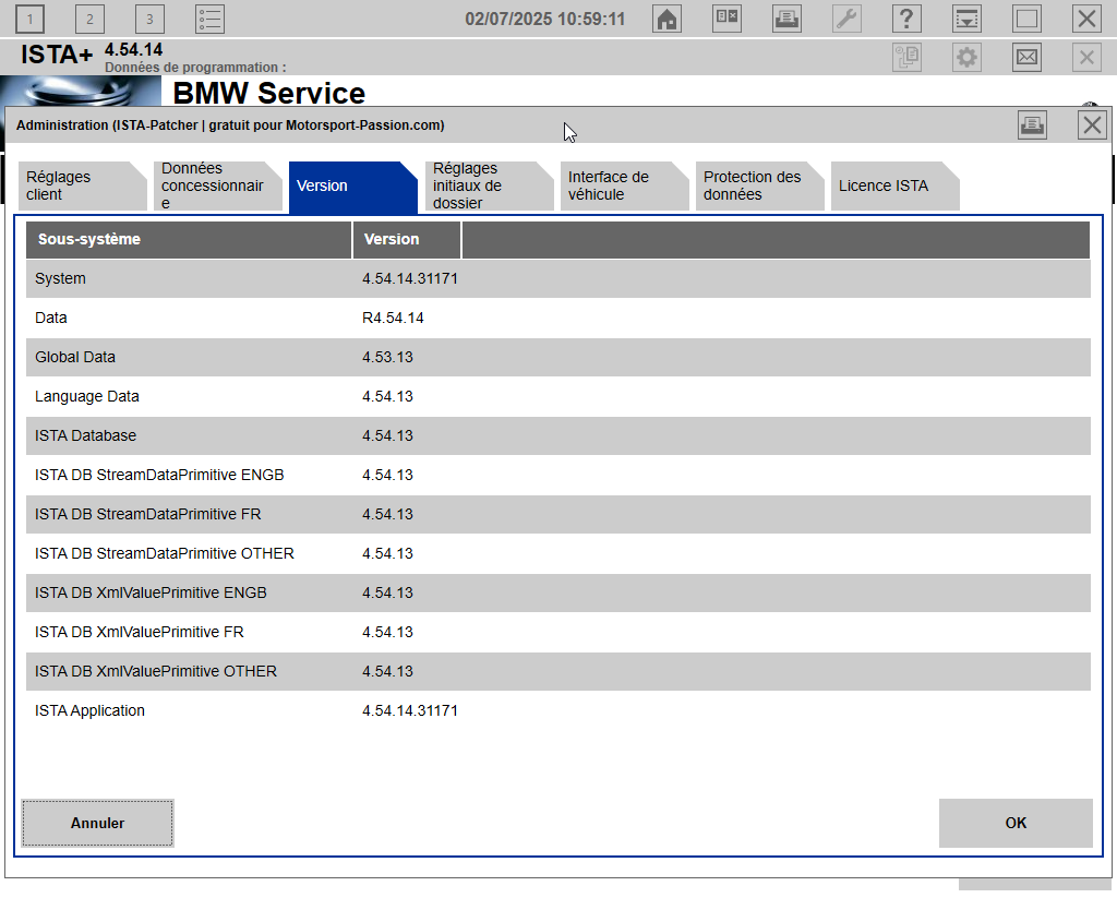

  • Orphée a modifié le titre en [Mise à jour] Outils Diagnostique ISTA+ 4.49.40 (aout 2024) pour BMW
  • 1 an plus tard...
Hello !
Mise à jour du sujet pour mise à disposition de la version 4.49.40 !
Elle date de septembre 2024, l'ancienne datait de 2019.
Petite mise à jour sympathique donc...
