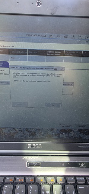

Merci Orphée l outil est fonctionnel rien à voir avec un pc digne de ce nom c est bien plus réactif. Je l ai testé avec l adaptateur Bluetooth sur la f83, je testerai sur la E36 avec l adaptateur quand elle sera remonté.
Sur mini r56 ils n utilisent pas ista chez bmw ? Car ça met véhicule incompatible faudra que je prenne une photo du message.
Il faut que tu aille modifier les options de ISTA
il est réglé par défaut sur BMW uniquement.

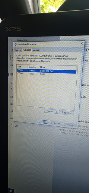

Salut

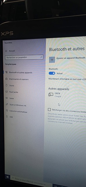

Je ne réussi pas a lié le logiciel et mon port bluetooth. J' ai acheté celui ci. Normalement c est celui que tu m avais recommande
https://ebay.us/m/98T0xF
Il y a un truc que je dois pas bien faire
Faut le mettre en COM 1 de mémoire. Je laisserai @Orphée si je raconte une betise
Hello, tu n'as rien à manipuler avec Windows.
Il faut utiliser EdiabasLibConfigTool https://github.com/uholeschak/ediabaslib/releases
C'est lui qui va scanner les périphériques bluetooth, trouver le bon.
Tu devras le sélectionner (code 1234), et cliquer sur je sais plus quoi pour que ISTA utilise EdiabasLib.
Une fois correctement configuré, et en ayant configuré dans ISTA > Ediabas.ini

Le 18/04/2026 à 14:43, Orphée a dit :
GitHub
No image preview
ediabaslib/docs/Replacement_firmware_for_ELM327.md at mas...
.NET BMW and VAG Ediabas interpreter library. Contribute to uholeschak/ediabaslib development by creating an account on GitHub.
Ca devrait fonctionner
Oula je n' avais pas vu ton message. Je fais ça
Merci 🙏🏼🙏🏼🙏🏼🙏🏼🙏🏼

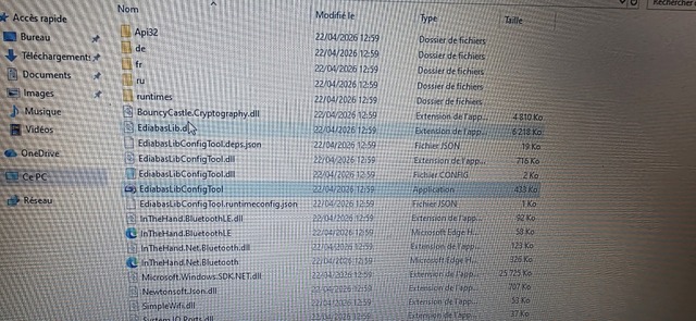

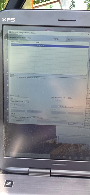

Du coup j' ai téléchargé et j' ai lancé ediabaslibconfigtool.
C'est bien ça? 😊
Oui, c'est ça, laisse toi guider normalement c'est assez intuitif

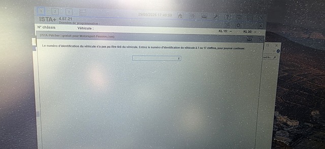

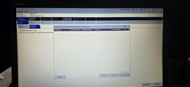

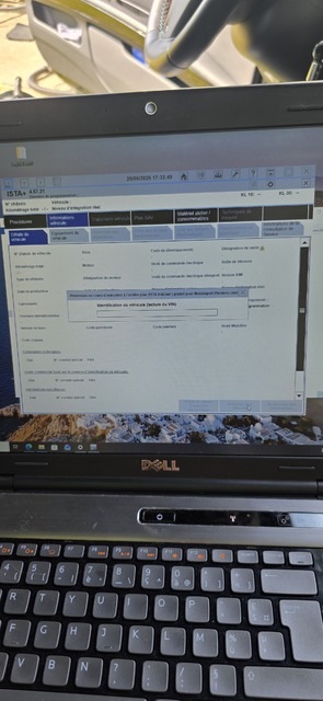

Bon je suis embêté.
Désolé
Ediabaslib voit bien mon module mais le logiciel ne communique pas. Pourtant j' ai bien mis ediabaslibconfigtool donc le menu tool.
