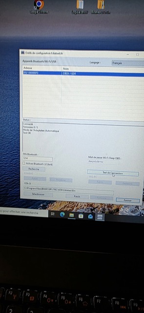

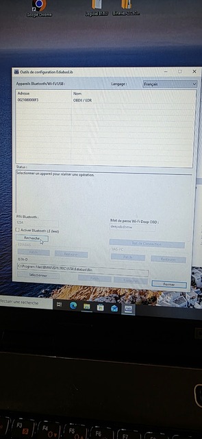

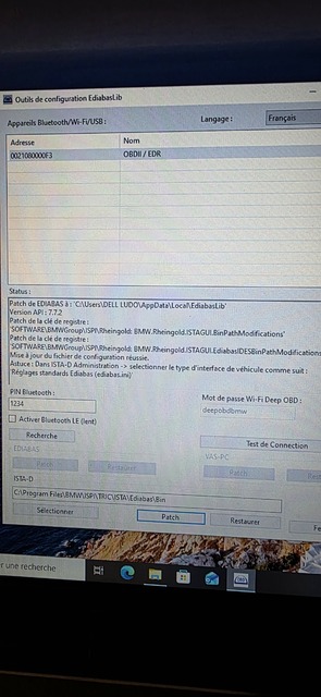

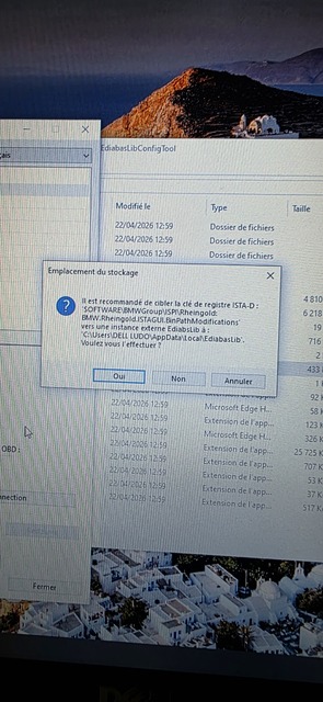

dans EdiabasConfigTool tu as fait "test de connexion" pour valider le module, puis ensuite en bas tu as clické sur "Patch" au niveau de ISTA-D ?

Le test de connexion je l' ai fait mais je n' ai pas touché au bouton patch. Je ne savais pas ce que ça voulait dire 😅
Il y a 7 heures, ludo_205 a dit :
Informatique Ajout de code pour corriger un défaut dans un programme. ➙ rustine.
recommandations officielles retouche, correctif.
Validée par Me @Orphée 😉
Bon je n' avais pas fait le truc avec le patch.
J avance 😅. Merci pour votre patience lol
Mon pc est lent 😱
C est bon ça fonctionne. J' ai pu voir que j' avais un défaut sur mon phare directionnel.
