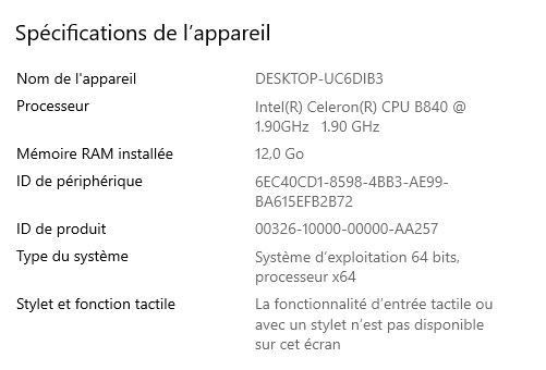

Voila les specs du pc de diag et l'installation bloque sur cet ecran.

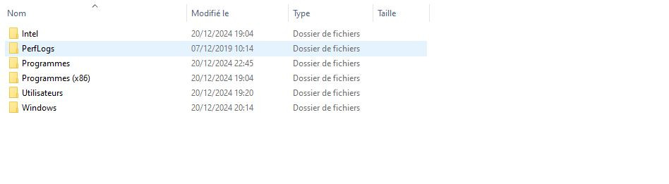

Sur le disque dur j'ai bien une centaine de giga qui ont été utilisé mais aucun dossier ISTA en creation.

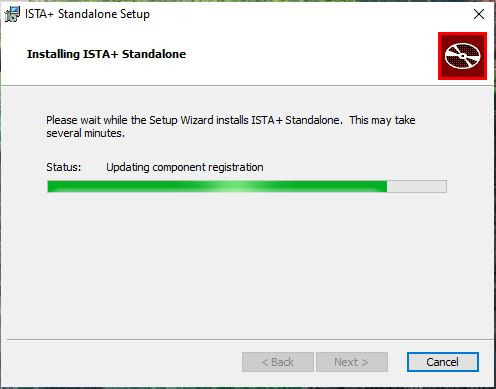

L'installation peut prendre 2 heures voir plus (jusqu'à 5 heures si c'est un PC vieux ou lent...), surtout si c'est un HDD et non un SSD, mais normalement ça va au bout, faut être patient.
Regarde l'activité CPU et HDD dans le gestionnaire des tâches.
J'ai testé l'installation à plusieurs reprises, même sur un très vieux Dell D630, c'est long, mais ça va au bout.
(Et j'ai supprimé l'ancien zip)
Autre détail, l'antivirus Windows Defender tue les performances d'installation...
Désactive la protection en temps réel et ça ira mieux
