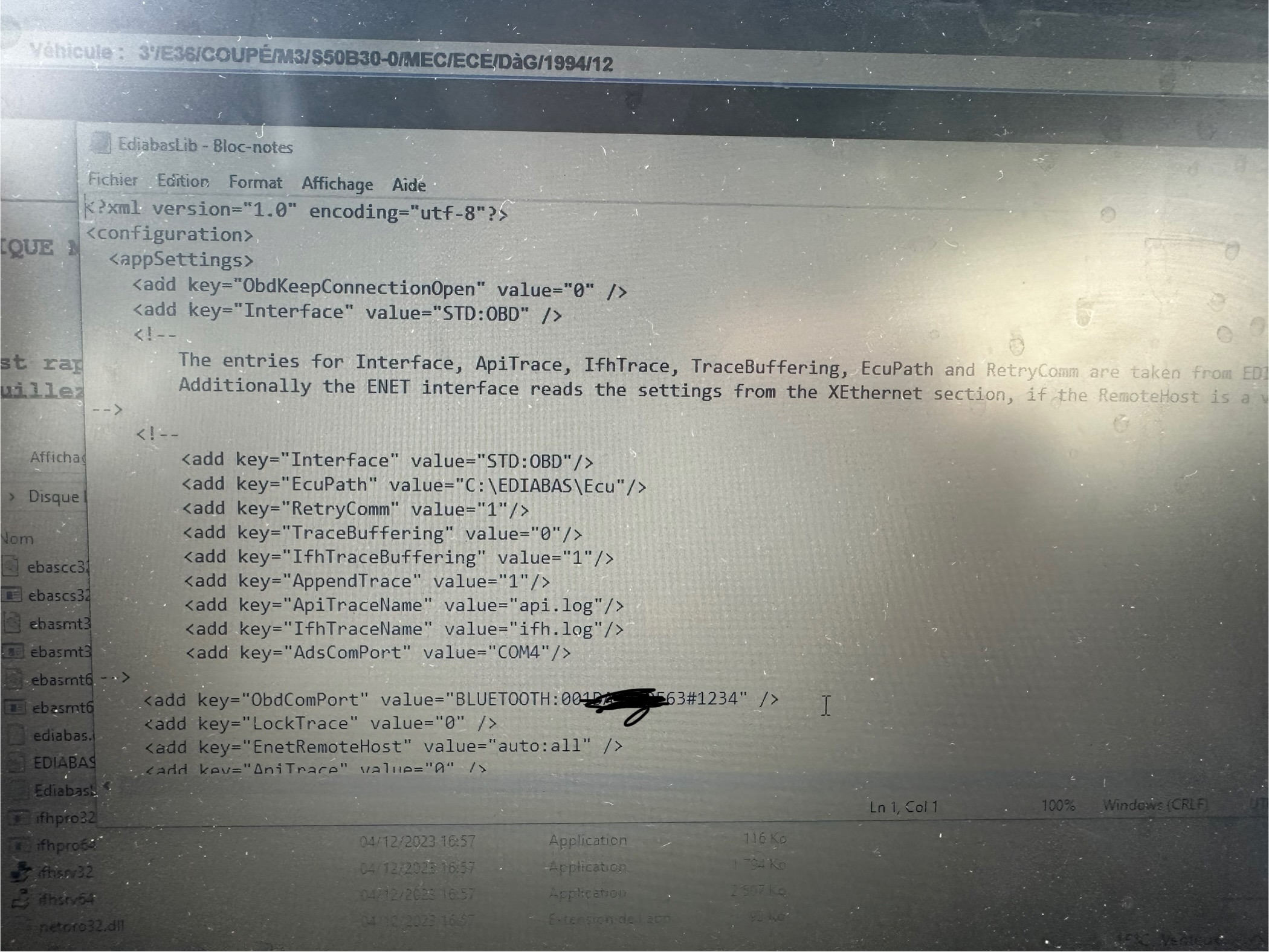

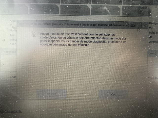

J ai réussi à me connecter enfin je pense. J ai modifie manuellement le fichier config situé ediabas/BIN en modifiant la ligne obdcomport

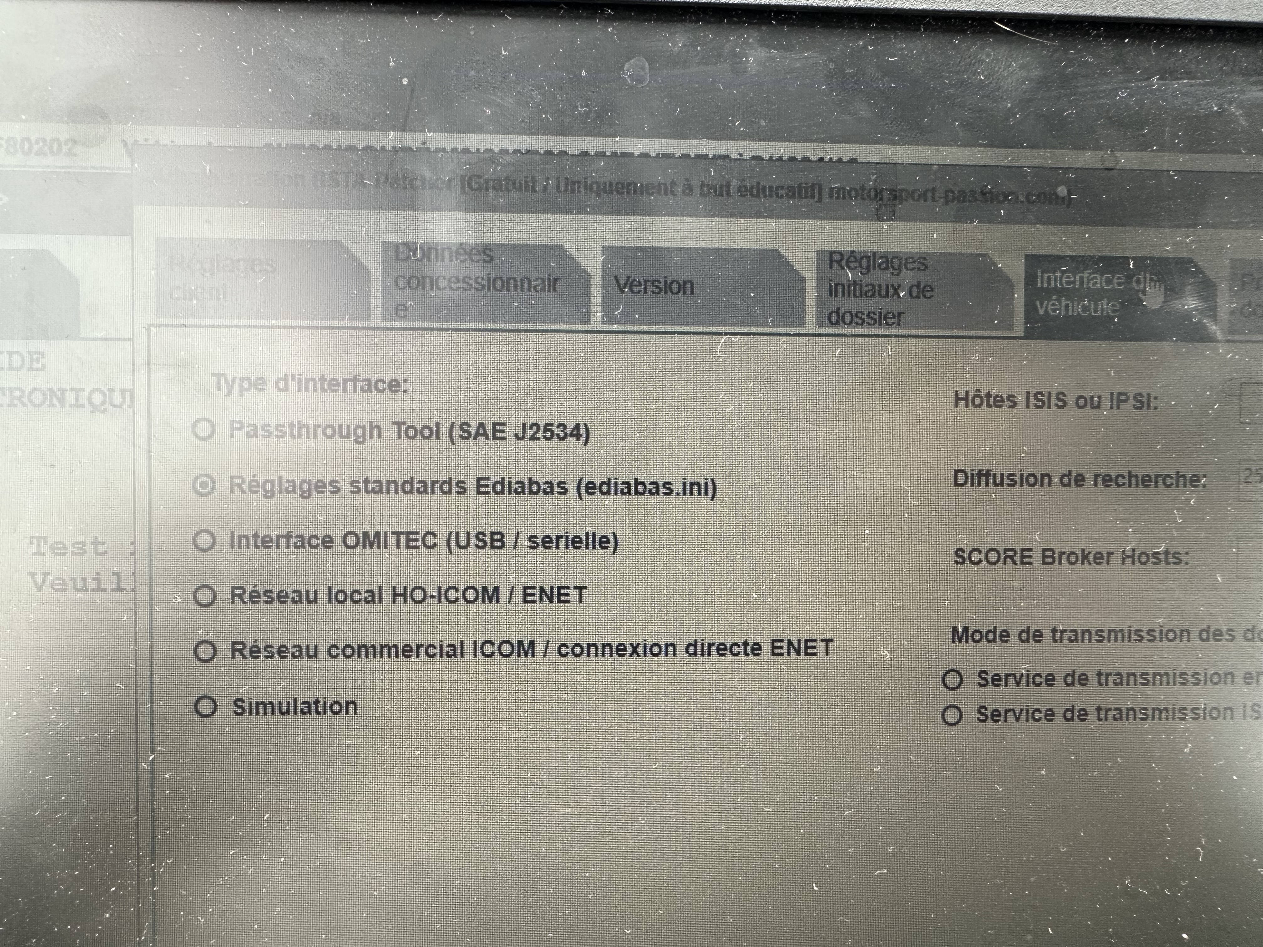

puis dans ISTA paramètres/interface du véhicule j ai coché .ini

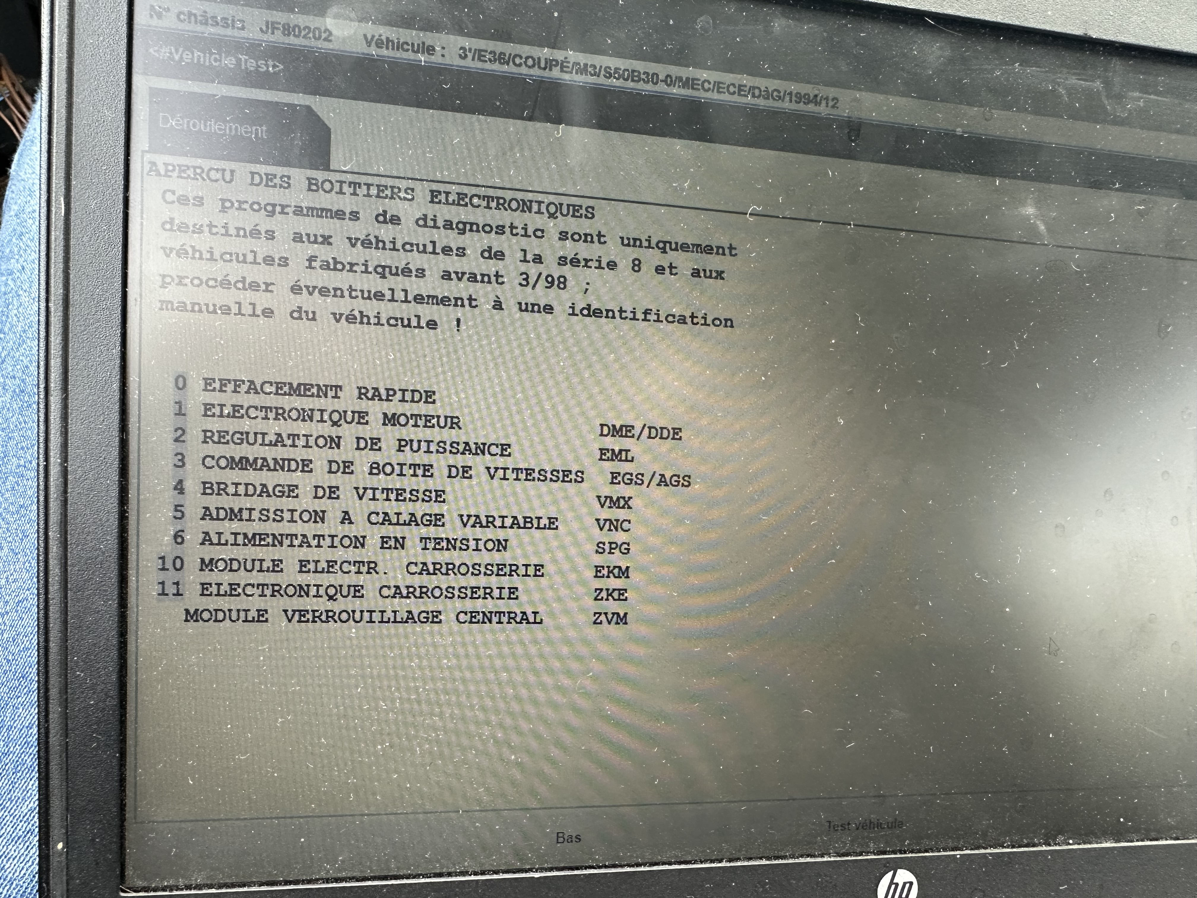

par contre pas d identification complète du véhicule automatique.

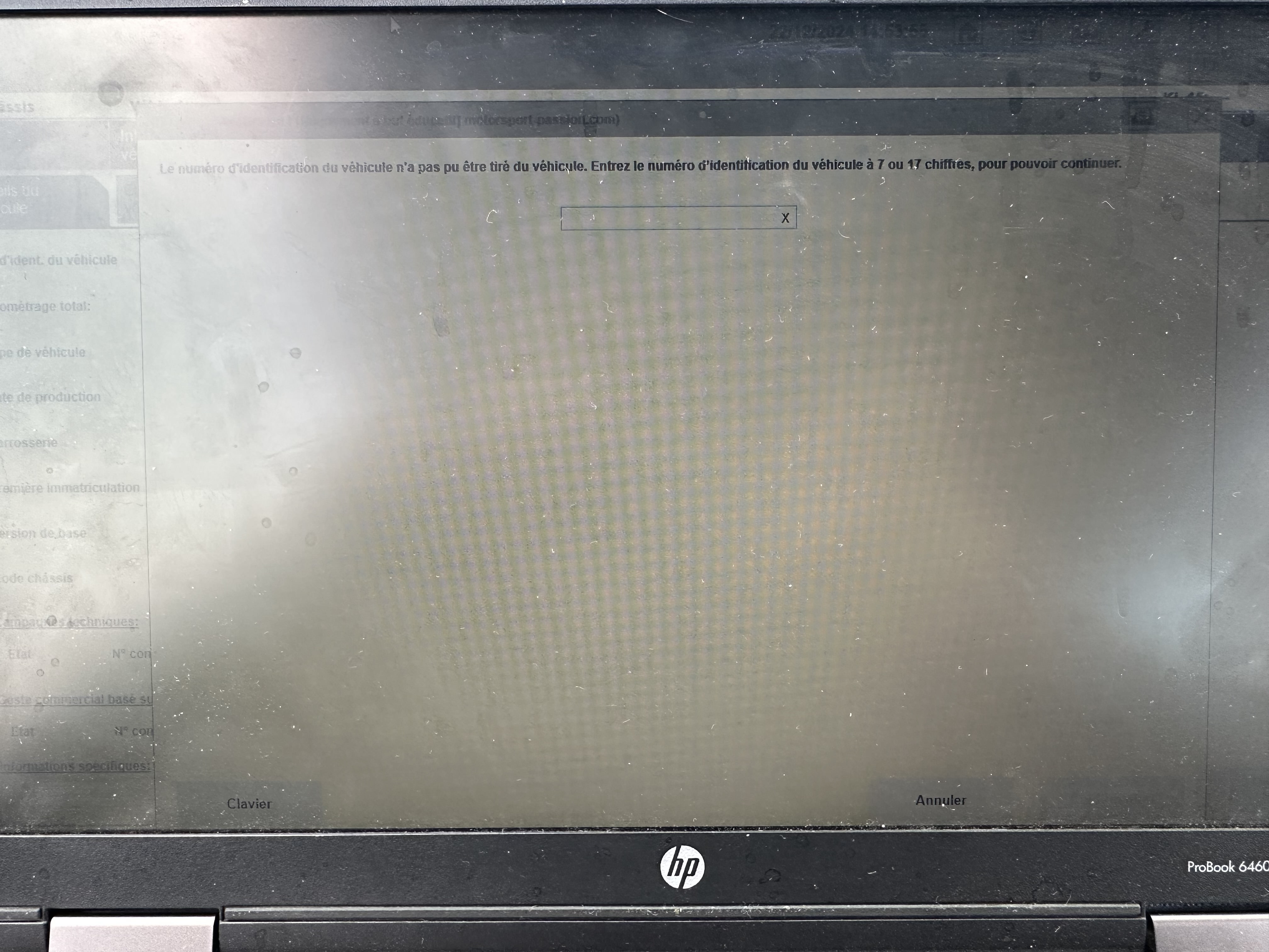

je rentré le VIN a la main, il identifie les caractéristiques de la voiture avec ces messages.

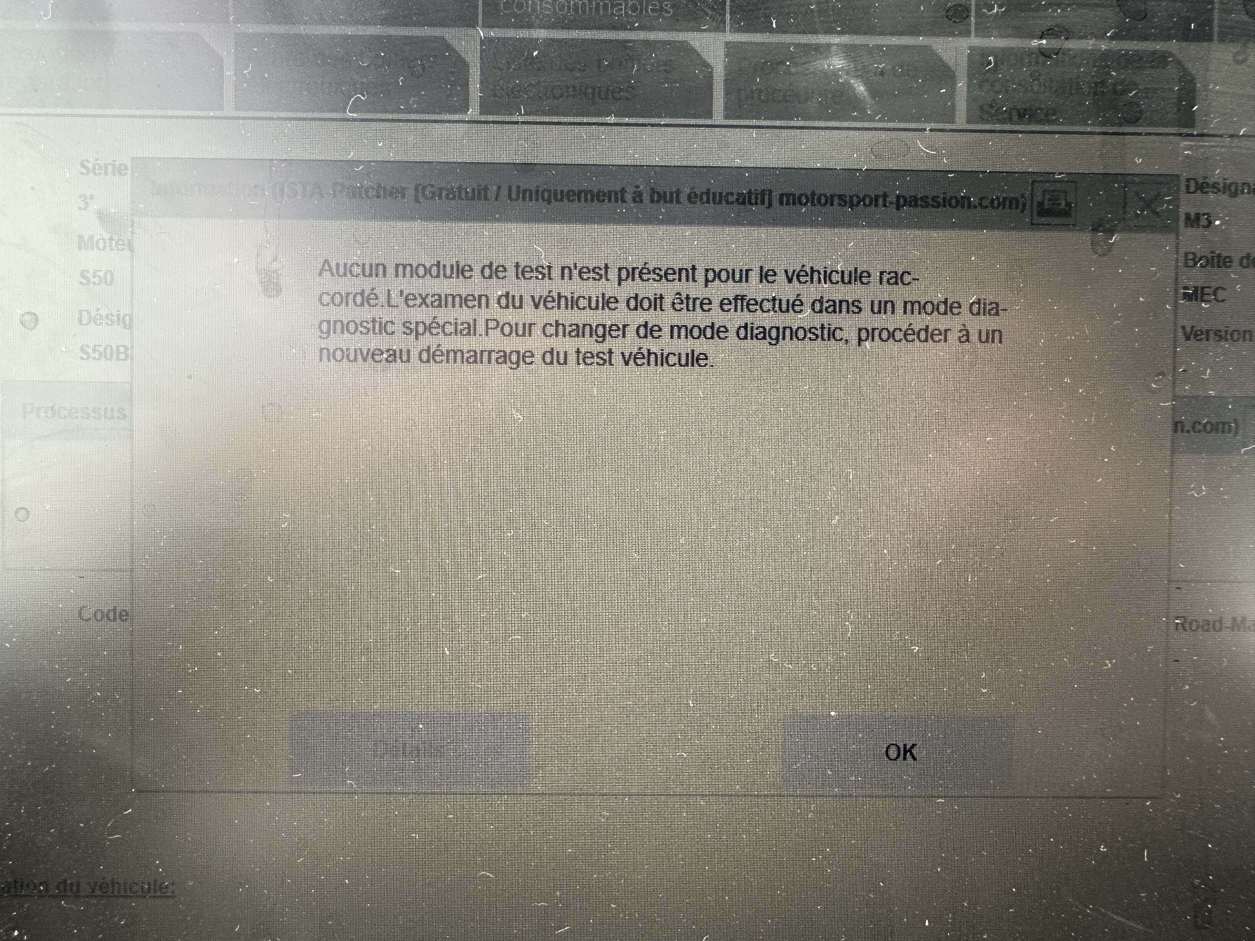

puis me voilà sur cette fenêtre.

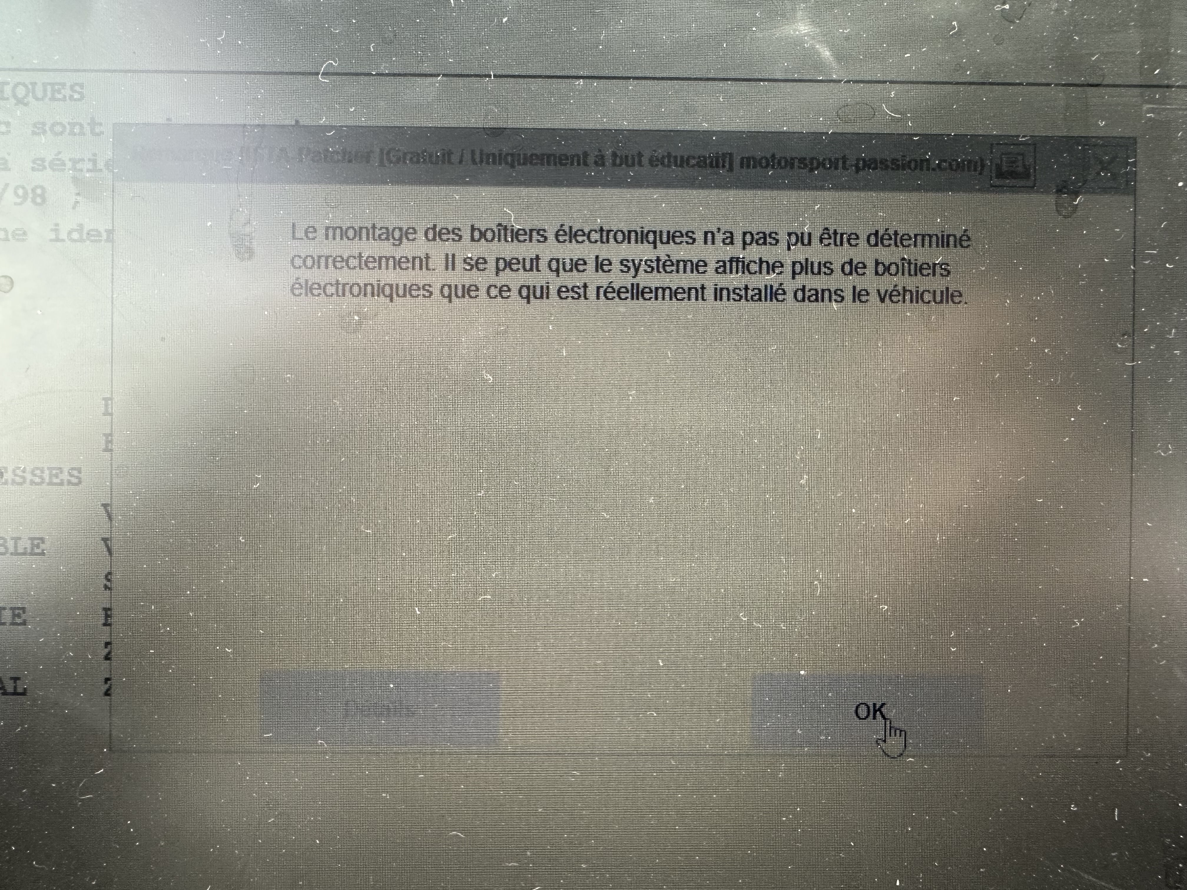

puis si je testé un module il ne trouve pas le boîtier de commande sélectionné
Modifié par Thy2610
As tu bien l'adaptateur 7-8 pin ?
Est-ce que ton adaptateur prise ronde est bien le bon ? D'où vient-il ?
Les câblages ne sont pas toujours correct.
J ai ca avec l adaptateur 7/8 pin. Avec l outil config tool il est bien reconnu
Je viens de trouver ça sur AliExpress : 5,12€ | Câble de Diagnostic OBD2 à 16 Broches pour BMW E31, E32, E34, E36, Connecteur à 20 Broches
https://a.aliexpress.com/_EzC5vOY
Modifié par Thy2610
Quasi aucun adaptateur aliexpress n'ont le fil :
Mais peut être que ça fonctionne quand même sans ce fil avec le bluetooth DeepOBD.
Je sais qu'avec le calbe USB K+DCan sur les E39/E46 ce fil est indispensable (faut souder / ajouter ce fil)
Et je crois savoir qu'à une époque, celui qui est vendu ici avait bien tous les fils :
https://www.one-stop-electronics.com/product/obd2-female-to-20pin-adapter-cable/
Mais je ne peux garantir que ce soit toujours le cas.

Moi j'avais décortiqué les miens au cutter pour tirer/souder le fil manquant...
Merci pour la recherche. je vais faire comme toi je vais modifier le mien.
il y a 17 minutes, Thy2610 a dit :
Ok mais contrôle toutes les connectiques alors, tous les adaptateurs 20 pin ne sont pas compatible d'origine, suivant l'interface pour laquelle ils ont été construit.
Pour rappel :
Dans l'idéal faire les ponts rouges indiquées sur la partie OBD2 de la prise ronde et vérifier la continuité de l'autre côté, avec les ponts indiqués également.
Le problème étant aussi que les prise ronde à pas chères n'ont tout simplement pas les pin à la base inutilisés dans la cosse OBD2... pour aller à l'économie, ils ne mettent que le minimum de pin... donc le trou des fil à aller rajouter/souder est juste vide...
