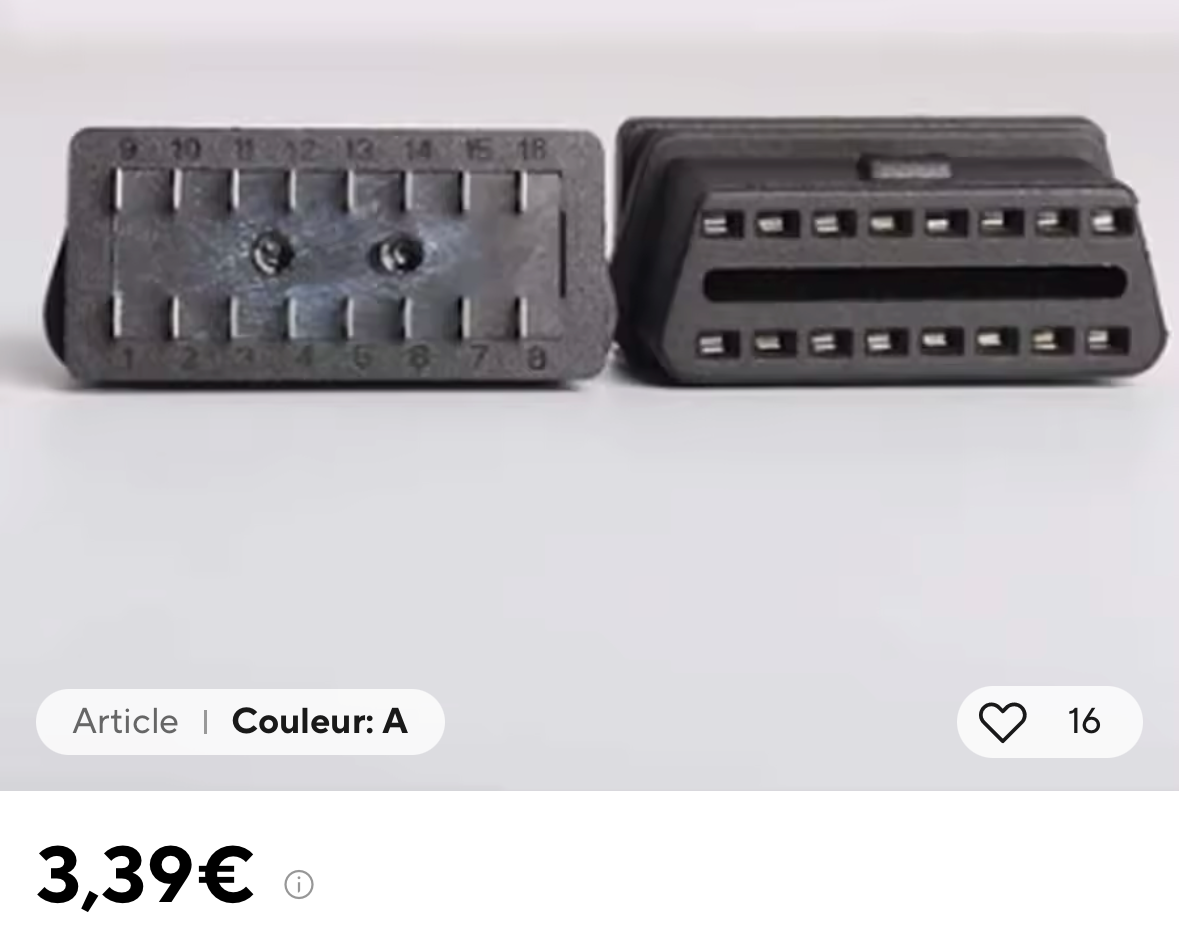

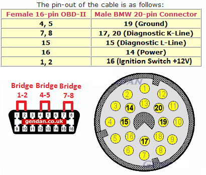

Ok mais contrôle toutes les connectiques alors, tous les adaptateurs 20 pin ne sont pas compatible d'origine, suivant l'interface pour laquelle ils ont été construit.
Pour rappel :
Dans l'idéal faire les ponts rouges indiquées sur la partie OBD2 de la prise ronde et vérifier la continuité de l'autre côté, avec les ponts indiqués également.
Le problème étant aussi que les prise ronde à pas chères n'ont tout simplement pas les pin à la base inutilisés dans la cosse OBD2... pour aller à l'économie, ils ne mettent que le minimum de pin... donc le trou des fil à aller rajouter/souder est juste vide...

Je vais commander ça et récupérer le reste de ma prise il y a déjà 5 fils.
Tu peux en effet récupérer l'un des 2 fils branchés à la PIN 7 et le dériver pour la pin 1-2. tout en faisant aussi un pont sur le pin 7-8.
avec ce pont directement dans la prise ronde, tu n'auras plus besoin de l'adaptateur pin 7-8.

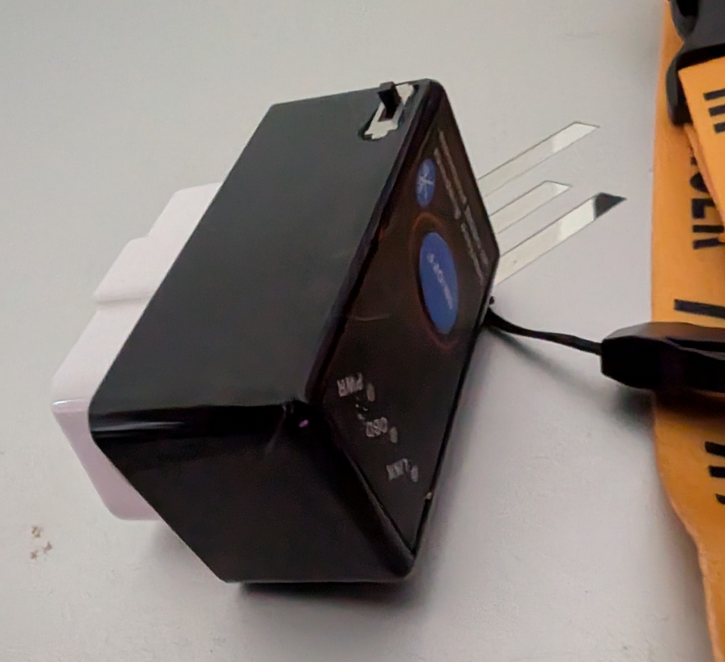

Bon après quelques recherche voici ce que j'en conclut pour un diag fonctionnel via ISTA+ sur une E36 :
Adaptateur Bluetooth avec le bon firmware déjà prêt à l'emploi :
https://www.ebay.de/itm/256599171440
Adaptateur 20 -> 16pin :
https://fr.aliexpress.com/item/1005007029363920.html?spm=a2g0o.productlist.main.1.2fce7317e0hqQN&algo_pvid=3435ac56-212b-4c79-8c92-71e5c8a1ddd9&algo_exp_id=3435ac56-212b-4c79-8c92-71e5c8a1ddd9-0&pdp_npi=4%40dis!EUR!5.31!0.99!!!5.41!1.01!%40211b815c17349509364128865e15ea!12000039150150273!sea!FR!0!ABX&curPageLogUid=BQtStxVDCkJq&utparam-url=scene%3Asearch|query_from%3A
Puis pour finir, vue qu'il faut modifier les connecteurs pour pouvoir dialoguer correctement (liaison 6-7) achat d'une fiche femelle à câbler soit même :
https://fr.aliexpress.com/item/1005005485782372.html?spm=a2g0o.productlist.main.21.c491ERwNERwNvx&algo_pvid=36cfff24-5e87-4e99-977d-746ebd9bff49&algo_exp_id=36cfff24-5e87-4e99-977d-746ebd9bff49-10&pdp_npi=4%40dis!EUR!4.01!3.99!!!4.09!4.07!%40211b804117349509711323963ed73e!12000033271462317!sea!FR!0!ABX&curPageLogUid=LFf6pu6o51jd&utparam-url=scene%3Asearch|query_from%3A
Du coup il suffira juste de démonter le tout, et lié chaque fils au bon endroit en respectant les liaisons !
Je pense être pas trop mal la ! 😁
EDIT : Je viens de voir qu'il propose directement un adapteur avec le 6-7pin sur le lien de l'adaptateur bluetooth !

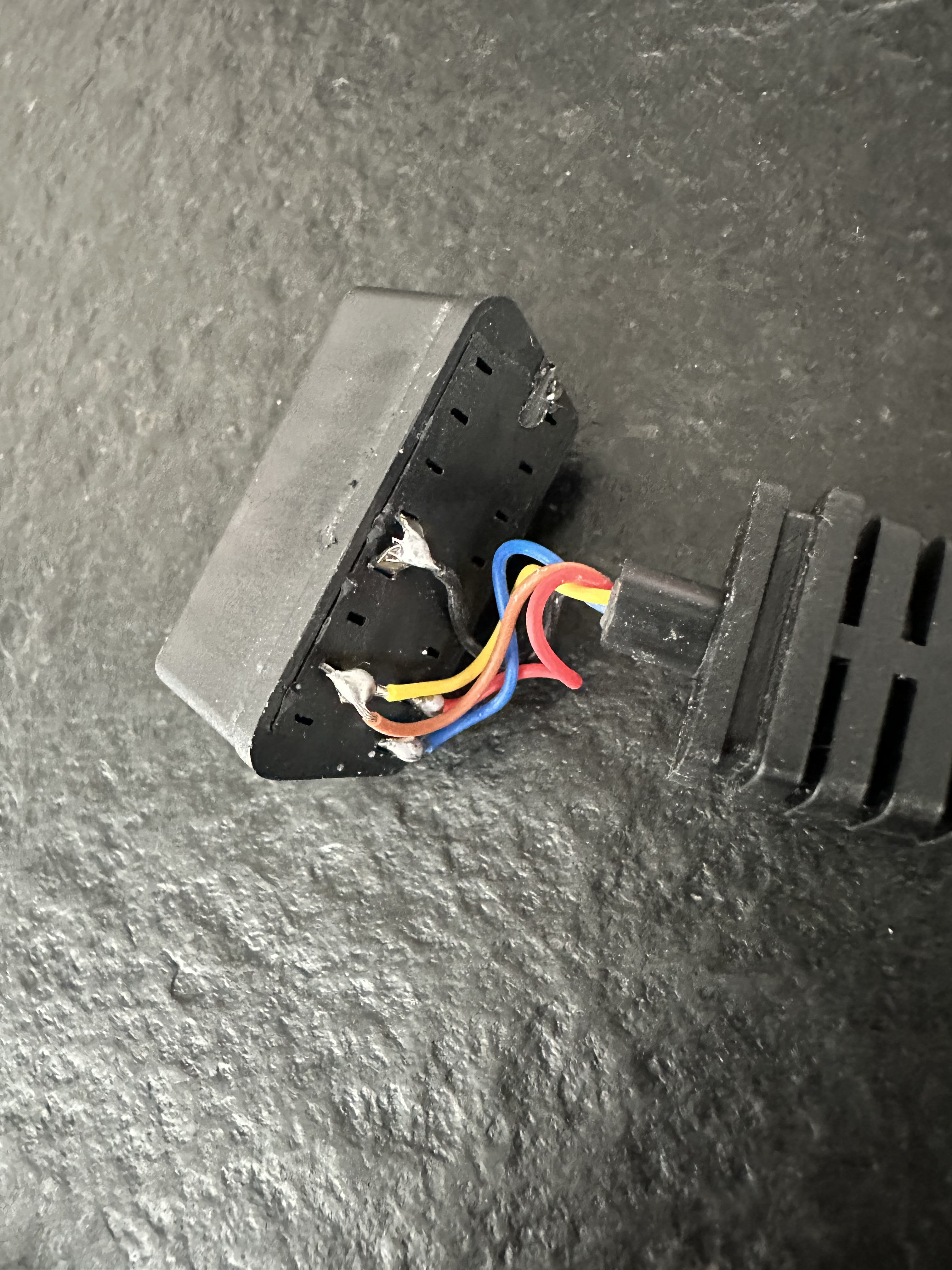

Tu n'en auras pas besoin si tu te re-fabrique la prise ronde.
Tu peux directement ponter les pin 1-2 / 4-5 / 7-8 au niveau de la prise ronde.
l’intérêt de l'adaptateur c'est pour ceux qui font des E39/E46 où pour ceux qui ne bricolent pas du tout.
Il y a 5 heures, Orphée a dit :
Ok d'accord ! bon ben je vais rester sur la prise ronde + un embout femelle avec les 16pin à cabler (j'ai cru lire que sur ali les embout lier a la broche ronde n'était pas "plein" uniquement les pin nécessaire)
Pour les pin 7-8 j'ai opté pour cette solution :
Dremel, fer à souder, étain, fil, interrupteur...
