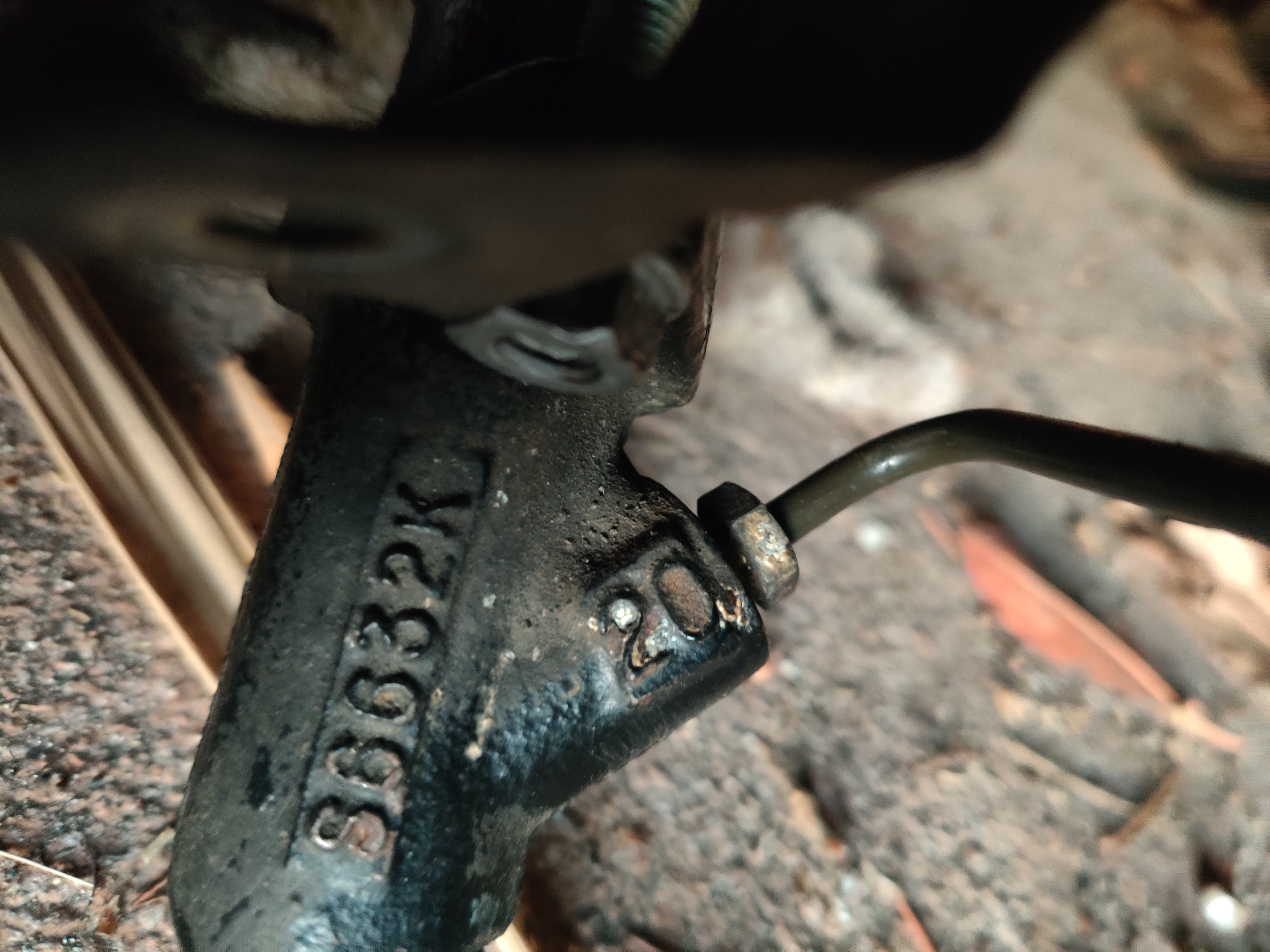

Salut à tous,
J'ai un récepteur d'embrayage issu de je ne sais quelle BMW en diametre 22.2 (ref : S6632K)
Ma question est, est ce que c'est compatible avec une M3 E36 3.2l ?
Car je vu que certains site différentie les recepteurs M et non-M
Une idée ?
Merci à tous ;)

Par contre je viens de remarquer un truc.
Sur le récepteur y a écrit 20... Ça serait pas le diamètre ??
Si le diamètre est plus petit, est ce que ça peut être la cause ?
Sachant que quand j appuis sur la fourchette d embrayage avec une tige filetée, l embrayage débraye bien...

non pédale plus dure , c'est tout , un circuit hydraulique ne connait pas l'amortissement de puissance ...
c'est un volume de liquide donné , envoyé dans un réceptacle qui pousse dans une chambre , sur une surface donnée , et crée un déplacement inversement proportionnel à la surface d'appui proposée en gros plus le réceptacle est petit plus c'est dur mais plus ça va loin ... et inversement plus le réceptacle est gros c'est facile mais ça bouge pas beaucoup
en quelques chiffre en l'air
si le cylindre émetteur envoi 3cm3 de liquide dans un récepteur de 20 mm la tige avance de 2cm
la même dans 22.2 c'est juste 1.5cm
mais actionnement est plus facile avec le 22.2 ....
le facteur étant la pression ... donc ta jambe

Bon donc, si je mets un récepteur en 22.2mm, ça sera encore pire...
Je me revois y a quelques années avec mon pb d embrayage sur ma E36 cabriolet... J en dormais plus 🤣
Bon, je vais tenter de rererere faire une purge et on verra bien 😁 je sens que je vais remettre la bva 🤣🤣

Pour clore ce sujet....
Le pb venait de la purge... J ai refait une purge en compressant au max le récepteur, des bulles d air sont sorties, et la voiture débraye correctement maintenant !!
Merci a tous !!
