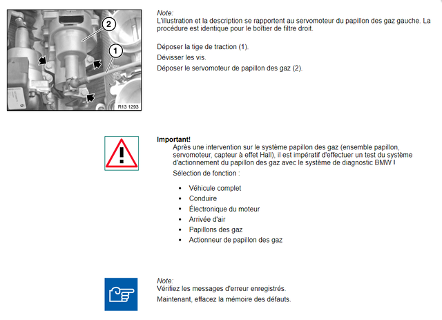

il y a 49 minutes, Babass a dit :
Si tu veux etre sur que c'est l'actuateur d'apres ce que tu dis tu en as un en defaut et l'autre pas pour le moment.
Si c'est le cas tu les inverse tu diag si le défaut a changé de rangé alors c'est le coupable.
Mais je ne comprends pas trop en quoi l'actuateur ferai bugger ta crevaison, le DTC and co
PS :Je trouve dingue que le defaut semble beaucoup plus présent sur E9X que sur E6X.
C’est normal, y’a pas assez de place sur terre pour solliciter suffisamment un S85 au point de lui user les Actuateurs 🤣

le 2B16 c'est l 'actuateur d'un coté...
apres difficile à dire avec ta video, ça pourrait etre la pompe à air secondaire, et tellement de choses....
si tu peux change les ...ou alors va chez BMW pour un diagnostic mais ils te sortiront les memes défauts et ils te diront...ah ben c'est pas sur que ça soit ça
