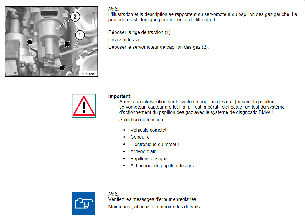

Je vois pas trop pourquoi il faudrait faire un apprentissage.
Ce qui crame sur la platine c'est les mosfet qui sont juste des sorte de résistance mais qui sont capable de faire varier la demande.
Tout le reste c'est de la partie mécanique avec l’engrenage donc...
Voila ce que je trouve : en gros c'est pas un apprentissage c'est voir s'il fonctionne. Donc tu le fais avec Ista mais franchement c'est branlette...
PS : Si tu as besoin de la totalité de la fiche pour le démonter, je peux te la coller sur la discussion.

Pour moi idem pas de réapprentissage
C'est plug and play
Le nombre de mecs qui les ont changé eux même après les avoir récupéré de chez REBUILD.

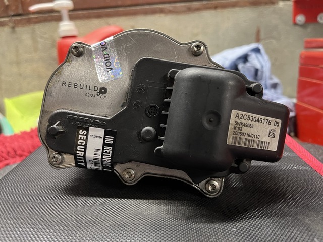

J’ai démonté les actuateurs ce matin (merci au passage à Motorsport.buissonville pour le tuto sur le forum!), et commandé directement en UK. Au final, il y a eu besoin d’un ré apprentissage ou pas?
il y a 59 minutes, Maieu a dit :
Hello à tous,
je relance ce post car j’ai le même problème, avec exactement les mêmes voyants, y compris l’avertisseur de défaut d’indicateur de crevaison.
En ce qui me concerne non, montage des reconditionnés et RAS tout est rentré dans l'ordre.
