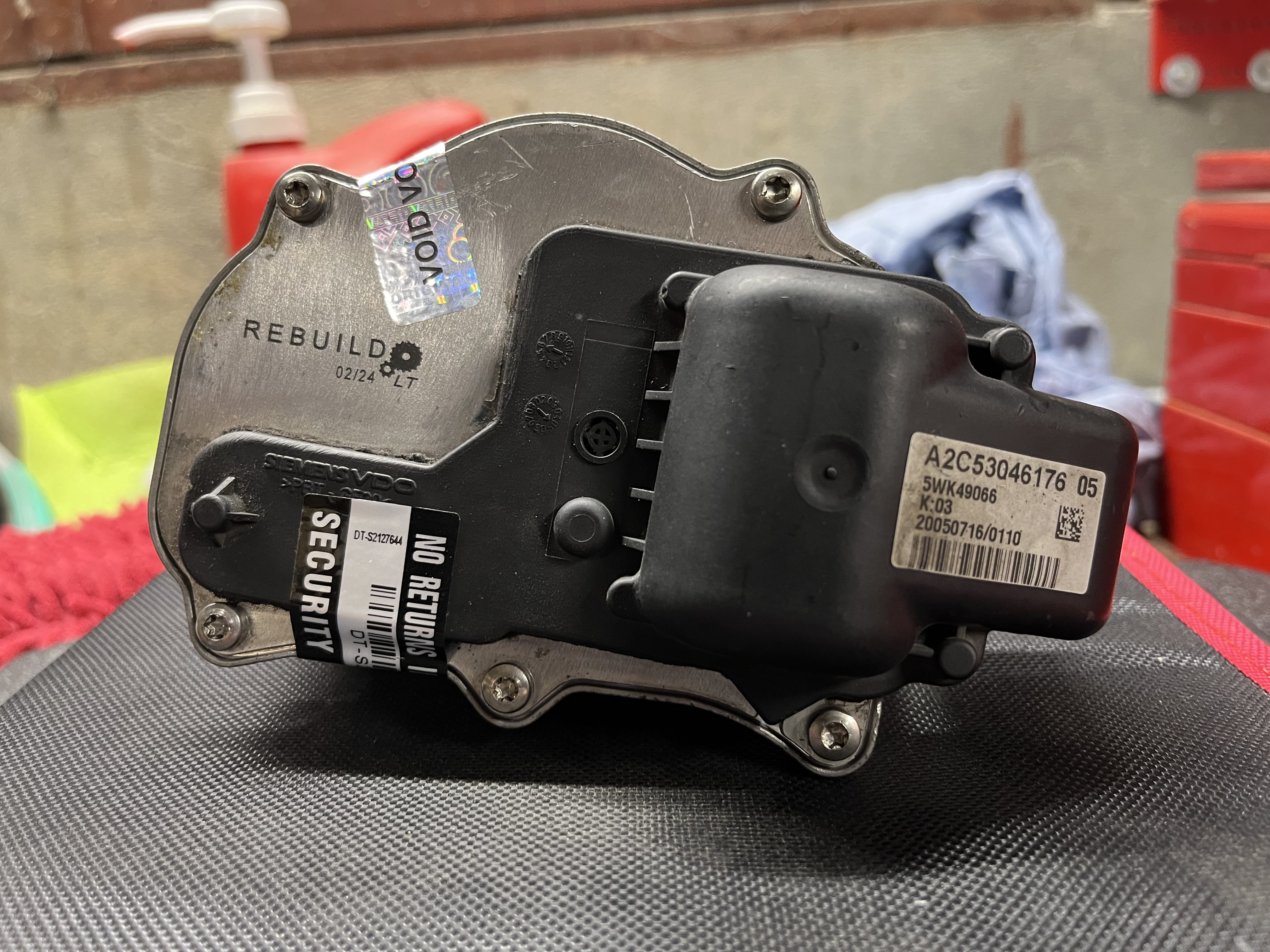

BMW n’a jamais officiellement reconnu le problème, mais c’est clairement un vice de conception électronique : les MOSFETs d’origine sont sous-dimensionnés et mal refroidis. Les actuateurs restaurés sont, en pratique, une version fiabilisée que BMW aurait dû livrer dès le départ. Ce n’est pas de la magie, c’est simplement que les restaurateurs spécialisés (comme Rebuild.org.uk, CPC Engineering) corrigent la faiblesse d’origine :
  • remplacent les MOSFETs par des composants modernes de meilleure qualité (souvent surdimensionnés pour encaisser plus de courant et de chaleur),
  • changent les engrenages plastiques par des modèles en laiton ou en Delrin renforcé,
  • refont les soudures critiques, parfois avec un PCB redessiné,
  • testent l’ensemble au banc.

J’ai pris les miens chez DM Performance ils en a de disponible sans délais assez souvent.
il y a une heure, L écureuil a dit :
Oui mais c'est pas lui qui fait ? Il sert juste d'intermédiaire avec Jason en Angleterre, non ?
Comme Europe BMW shop en ile de France. Ils servent d'intermédiaire.
Autant mieux commander directement chez Jason. Il est super rapide (on a les mêmes entre S85 et S65).
