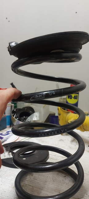

Bonjour à tous

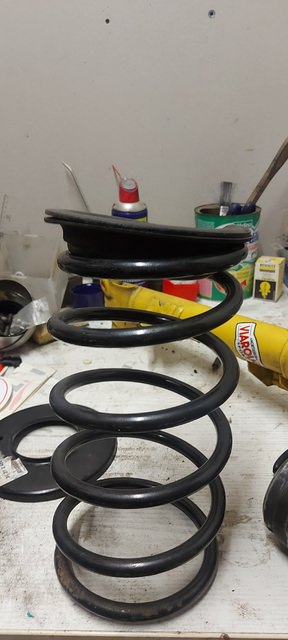

J'ai acheté des ressorts eibach pour ma m3 3.2 et il se trouve que la coupelle supérieur qui vient en appui sur le ressort est de diamètre trop grande ,du coup le ressort ne rentre pas dedans .
la coupelle m'a l'air d'origine mais pas de réf pour le vérifier.....
Avez vous eu déjà ce cas ?
Merci d'avance.
comment_1127519
c'est des ressorts de M3 E36 3.0 .... ou des coupelles de 3.0
le bizbi est là ...
j'ai plus en mémoire qui est plus grand que qui , mais le montage n'est pas compatible ...
toujours de mémoire , les coupelles superieur de 3.2 sont petites car le palier superieur donnant plus de chasse , la coupelle de rassort grand modele frotte dans la tourelle d'amorto ...
z'avez rien compris ? c'est clair pourtant 😜
comment_1127530
OK merci acs3 de ta réponse,jai tout compris!
je pense plutôt à la coupelle qui vient  d'une m3 3.0 car la réf du ressort correspond bien à la.ref 3.2.
Je vais donc aller demain chez bmw en commander 2 en espérant que celle ci soit dispos...
Merci encore !

Bon courage ça vaut un rein chez bmw les coupelles de 3.2 ☹️☹️☹️☹️☹️
comment_1127535
il y a 2 minutes, Addict094 a dit :
ne pas confondre , coupelle superieur ,ou donc palier d'amorto ( ce dont tu parle je pense )
 et coupelle de maintien ressort superieur ... qui est juste une piece en tole emboutie
