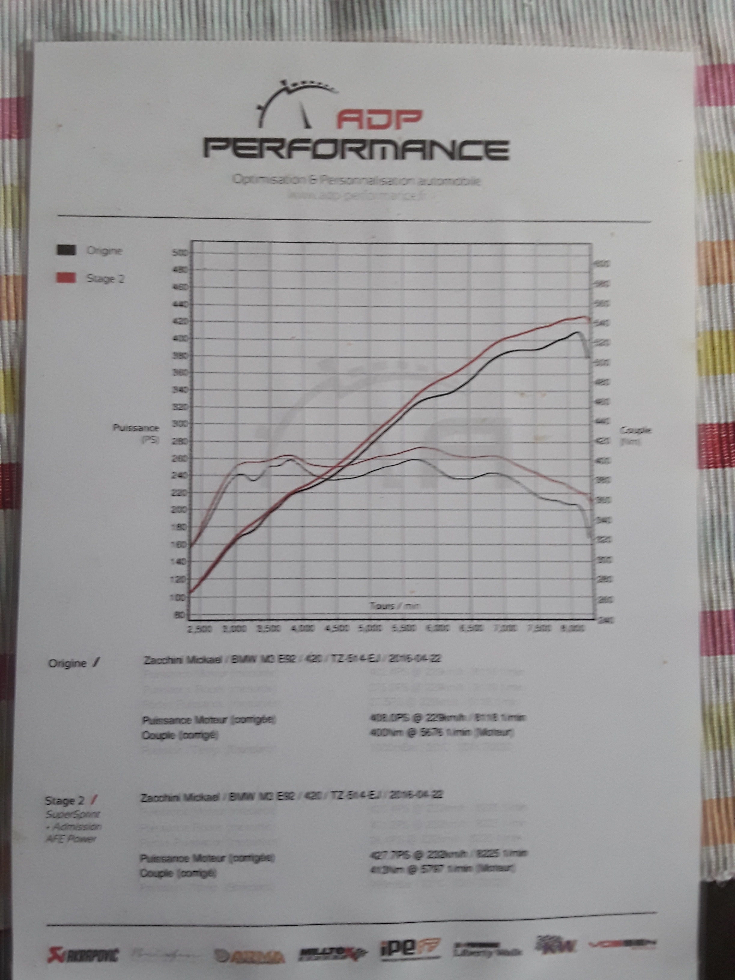

@Start 67 le soft241E est reconnu corriger certaines lacunes du DME.
J’ai une courbe de mon dernier //M3. Ça fonctionne également très bien.
Perso, décata se couple conjointement avec une meilleure admission et une reprog.

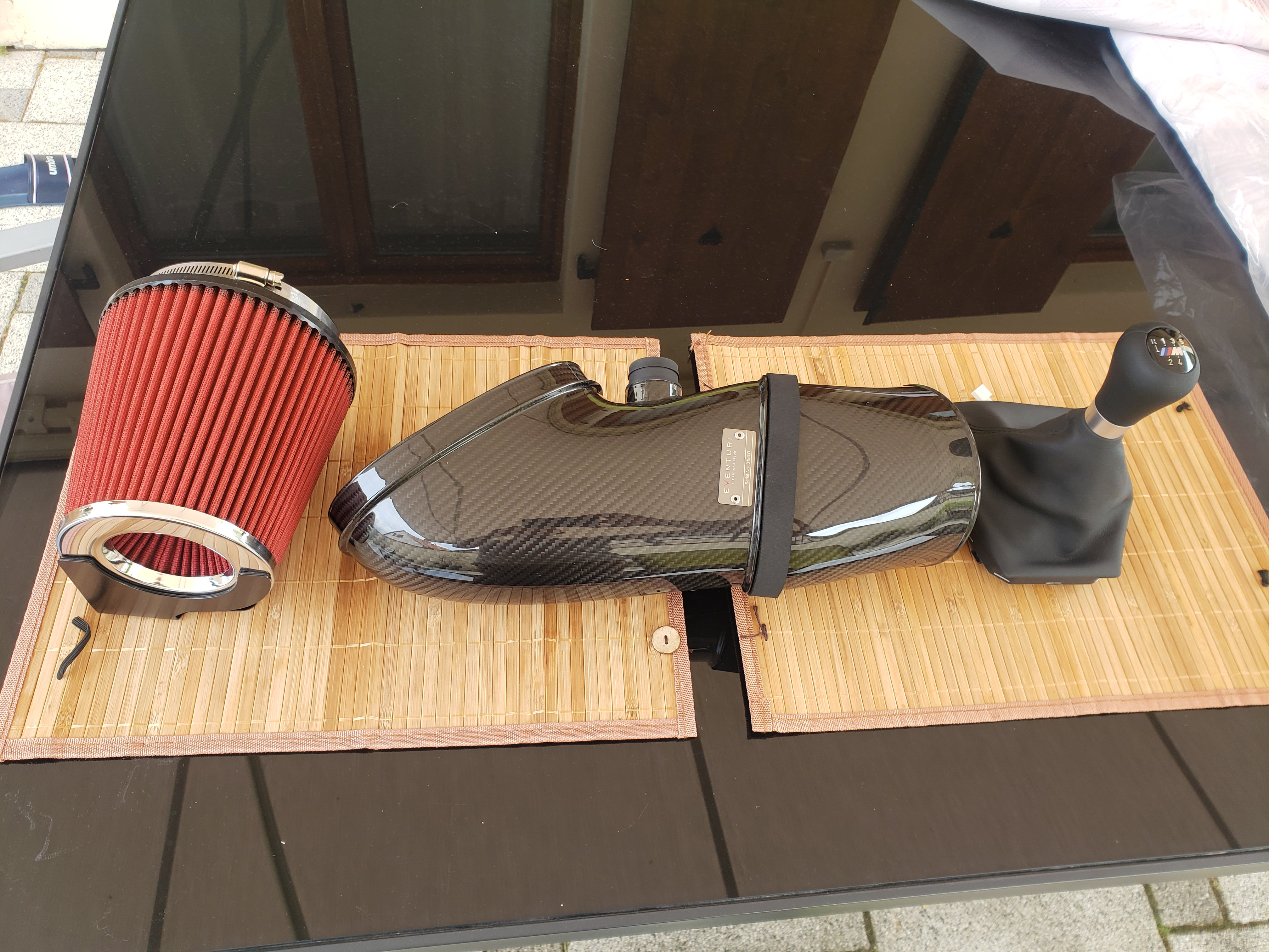

Impatient de tester l'eventuri on s'attaque au montage, boite à air bien sale, un petit coup de propre et pose du coude.
Essai cette après-midi, et je confirme que ça fait BROAAP et j'avoue que le combo plenum Krouny + coude fonctionne comme il se doit.
On va pas se mentir, c'est addictif ce grognement 😊

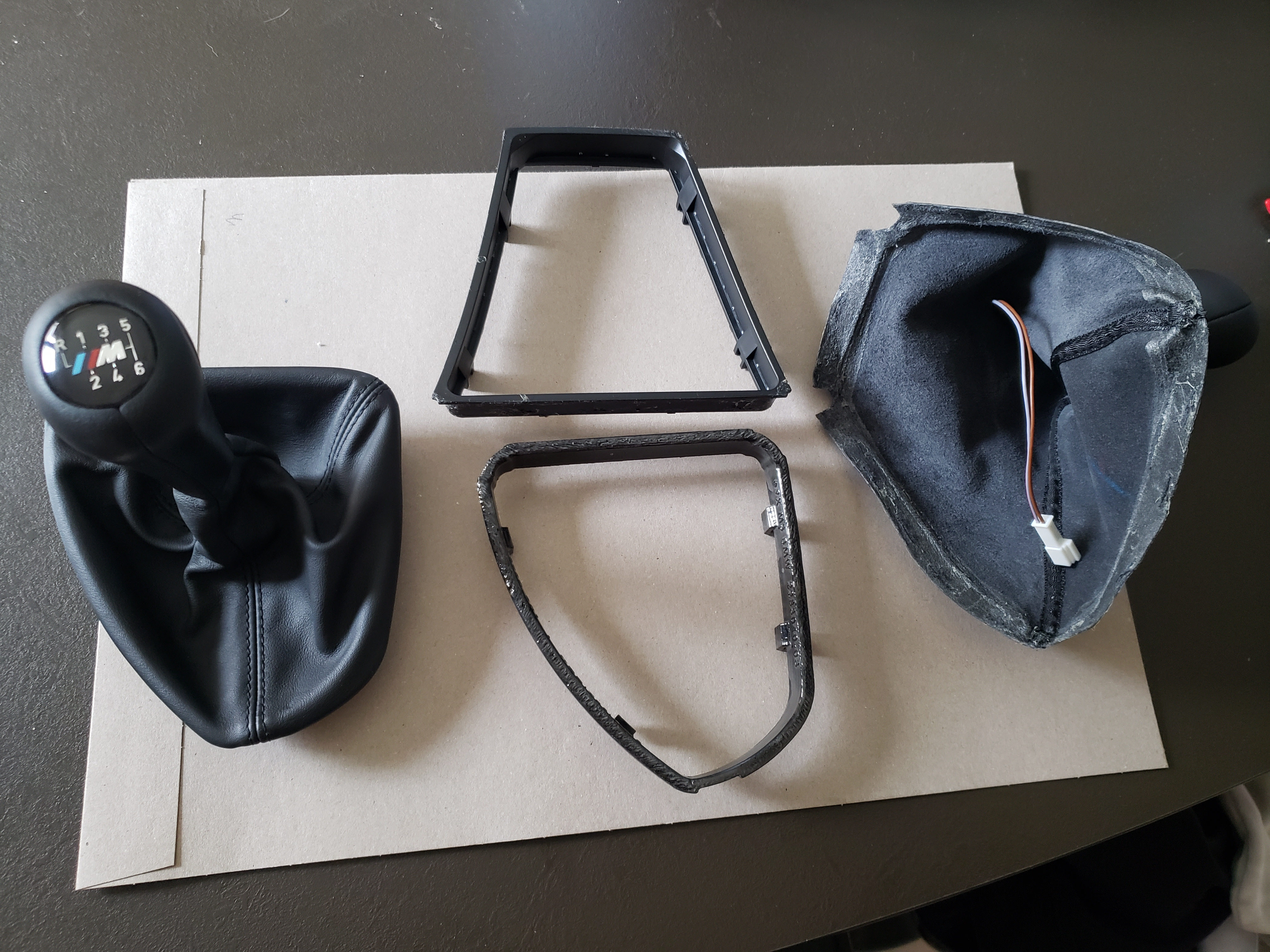

Pour le pommeau je vois que nous avons la même idée 😊. Tu comptes réutiliser le soufflet de levier de vitesse de M5 et l’adapter au socle de la M3 ?
Il y a 5 heures, AlEj0X666 a dit :
Joli programme ! 🙂

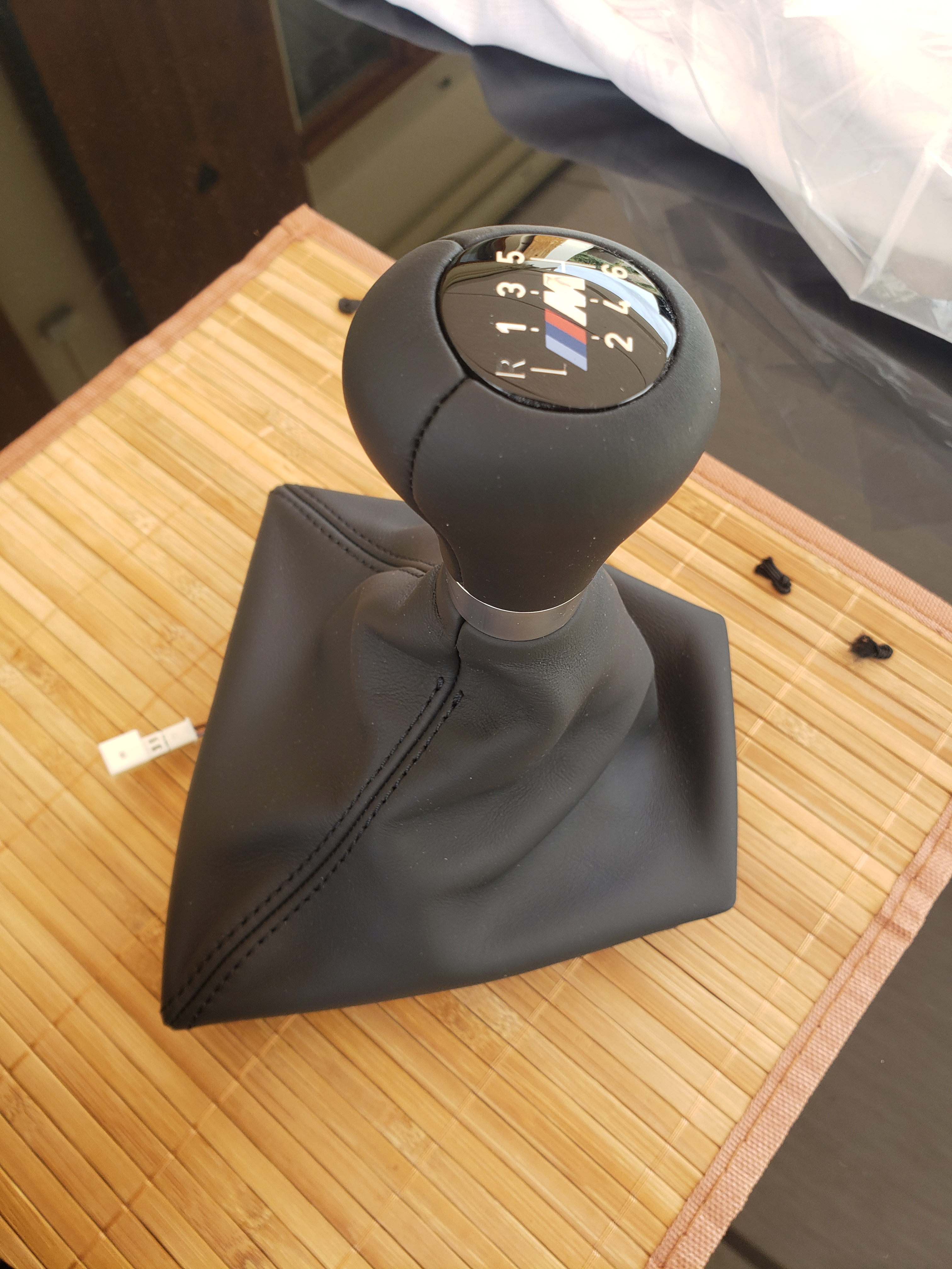

Oui effectivement il faut reprendre le socle de ton pommeau d'origine, j'en ai acheté un d'occasion pour éviter de toucher au mien. c'est le même pour n'importe qu'elle E9X.
Après il y a un peu de boulot pour l'opération mais le rendu est top. @//M_ath l'a déjà fait sur la sienne 😉
il y a 47 minutes, Start 67 a dit :
Idem, je trouve essentiel de ne pas sacrifier la pièce d'origine 🙂. J'ai vu des vidéos sur le net à ce sujet et j'ai déjà fait cette opération avant sur les 1M. Je compte passer sur de l'alcantara 🙂

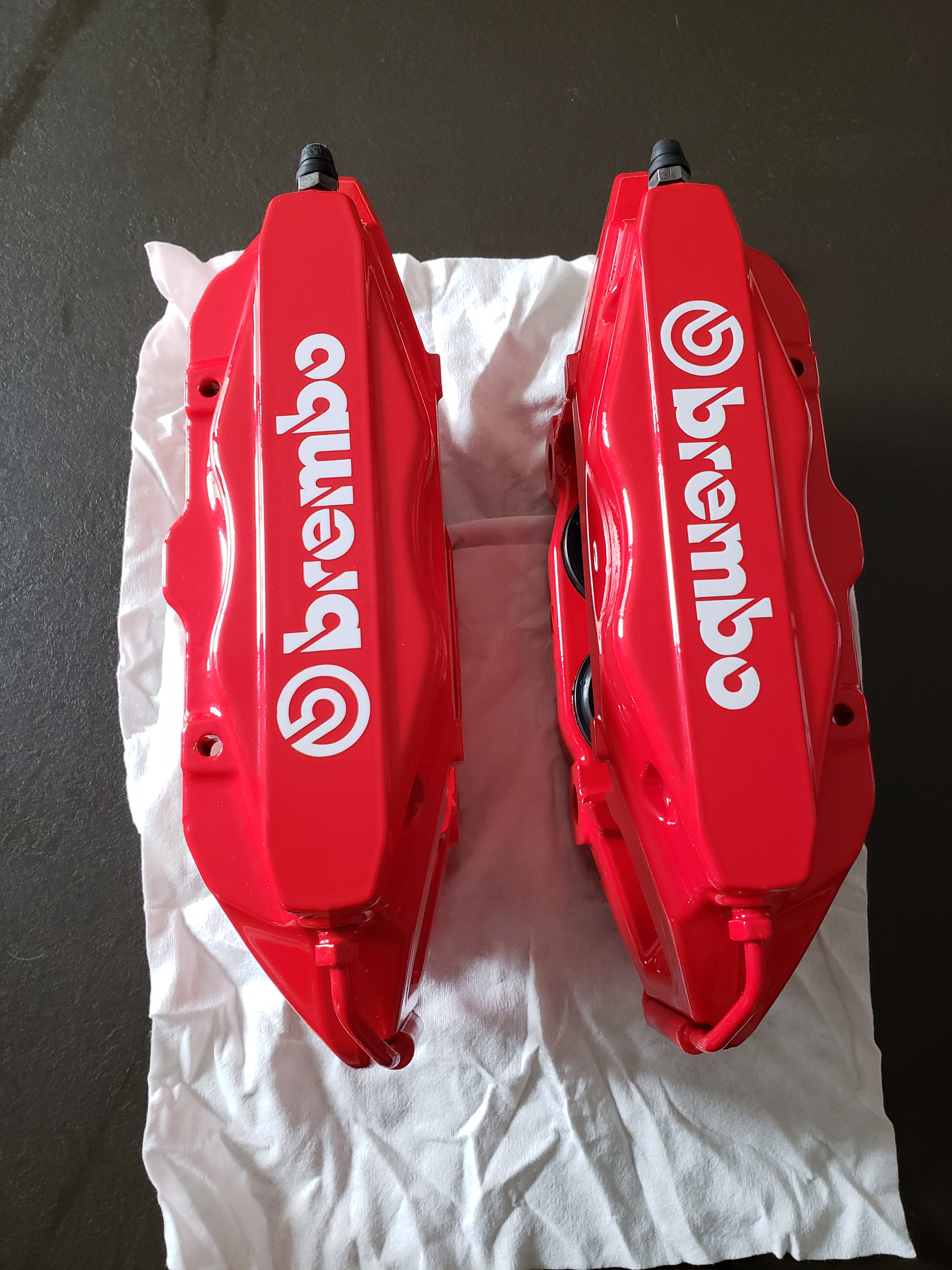

- étriers brembo ( pour le printemps)

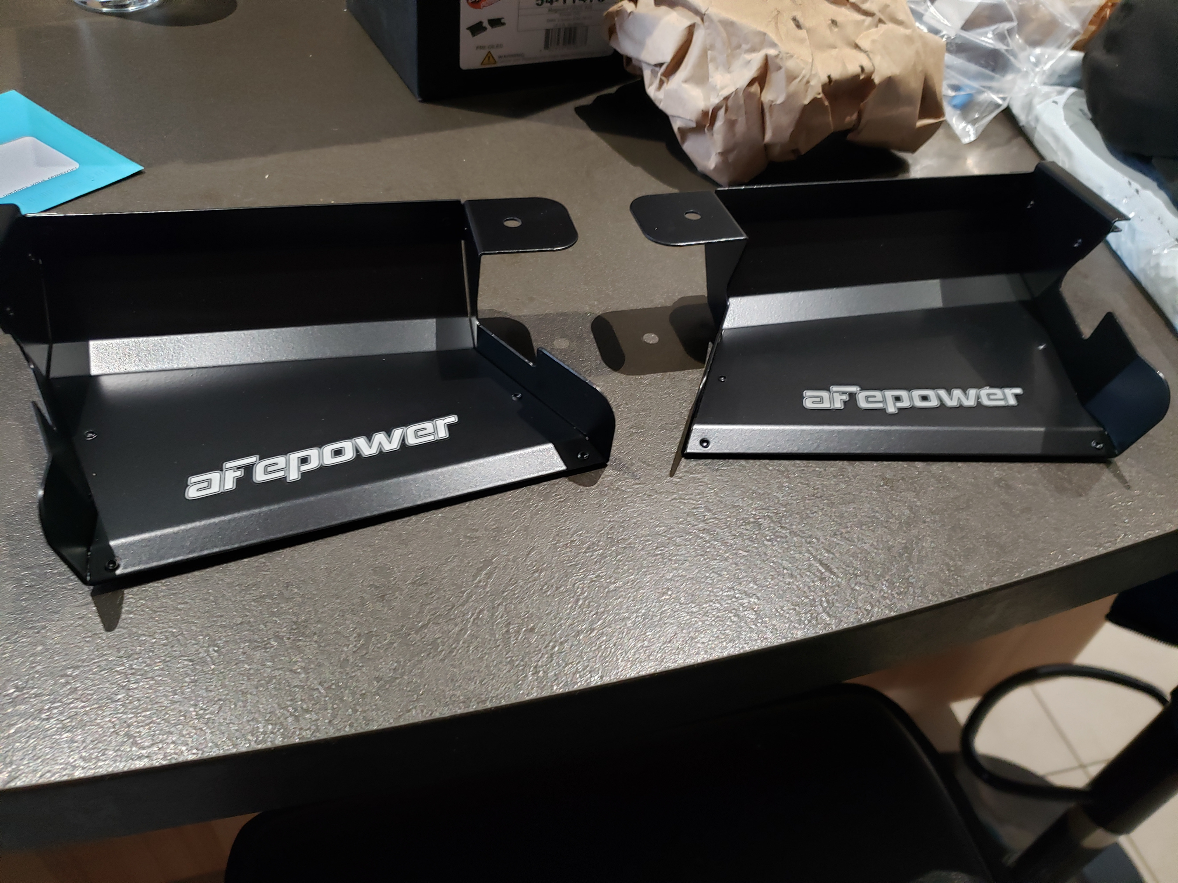

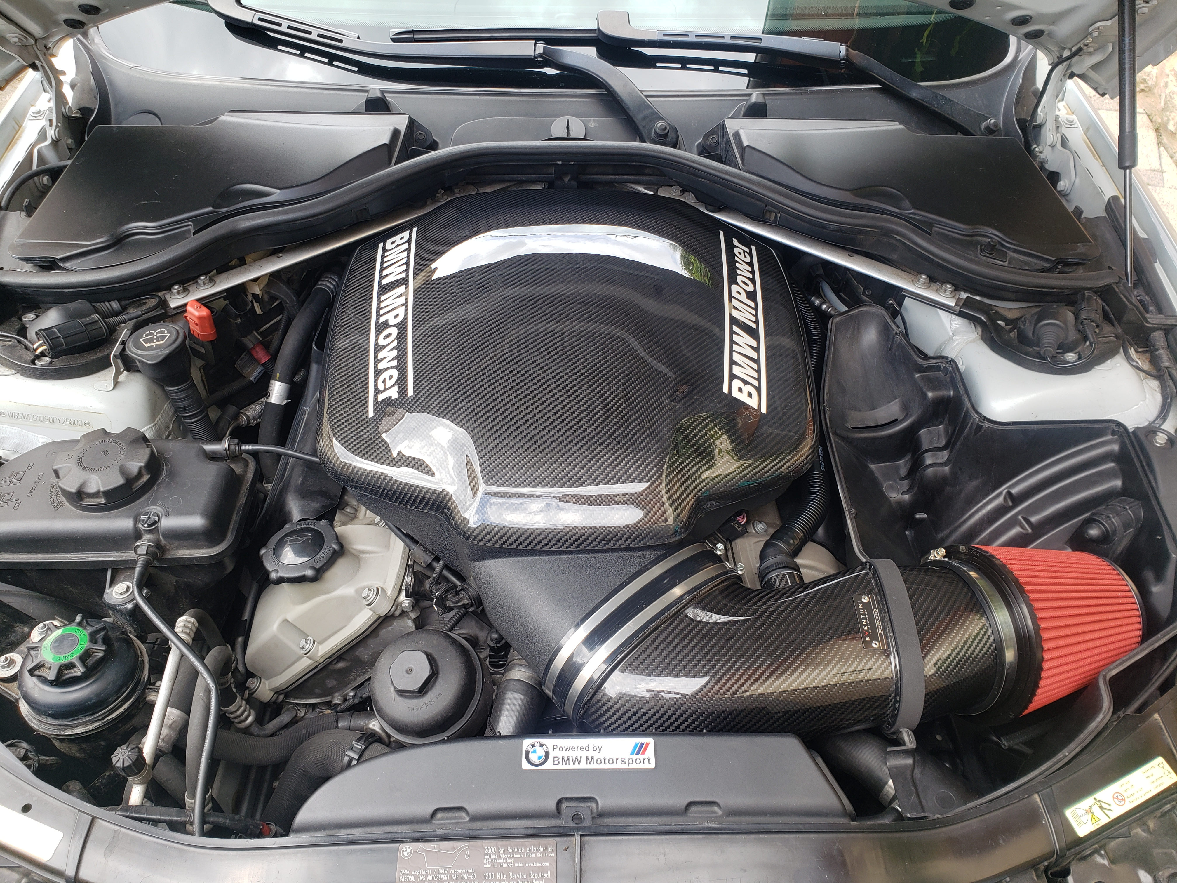

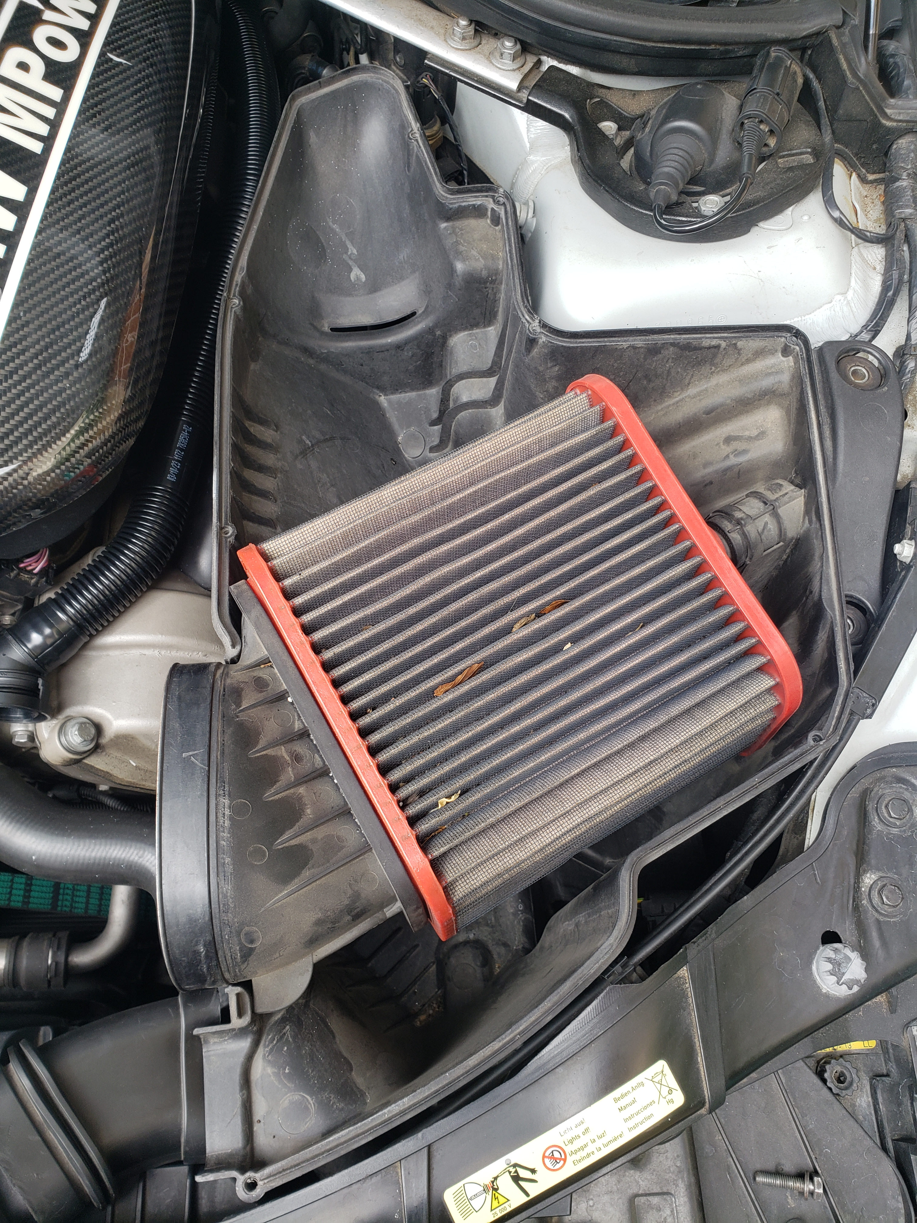

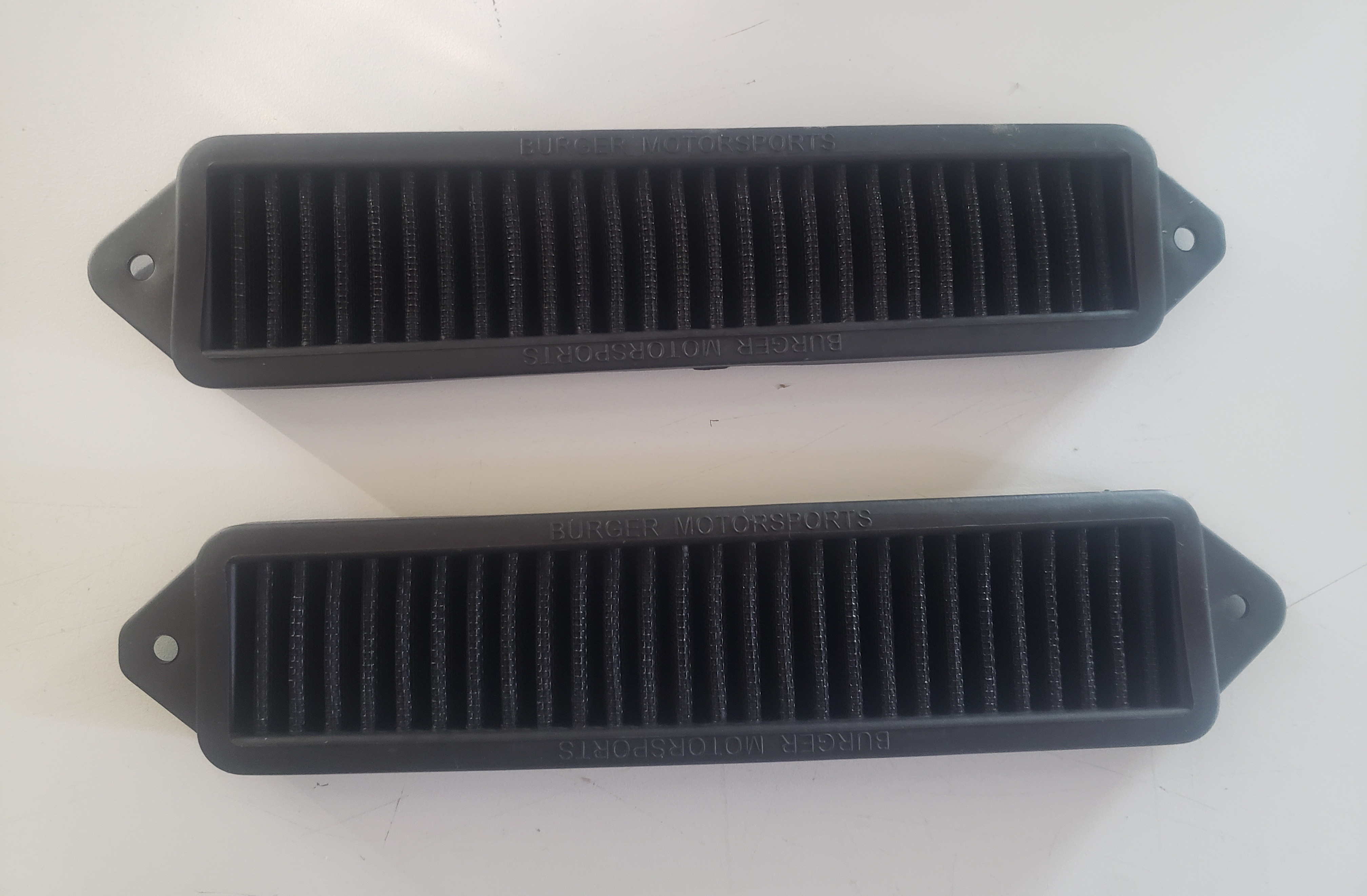

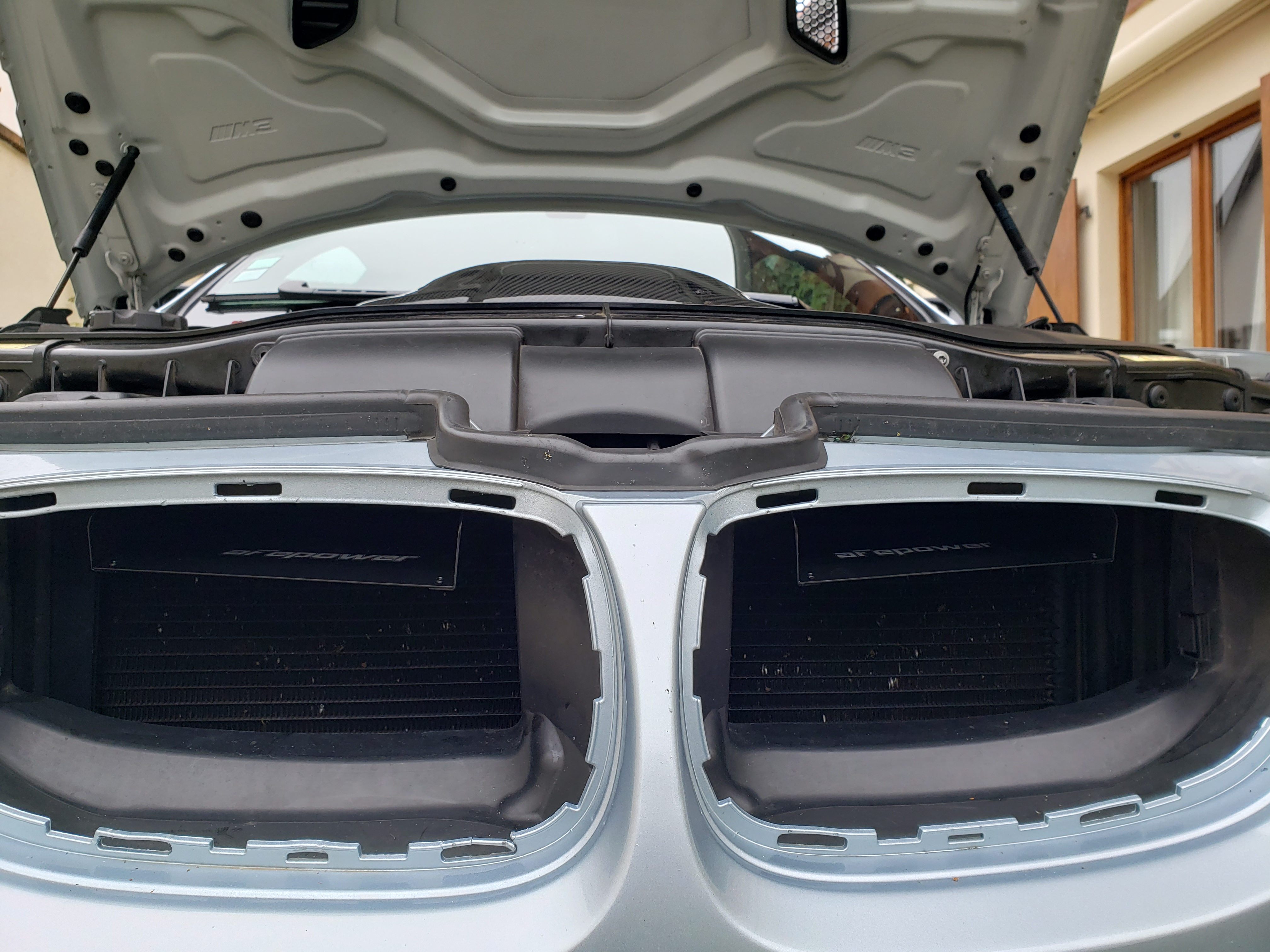

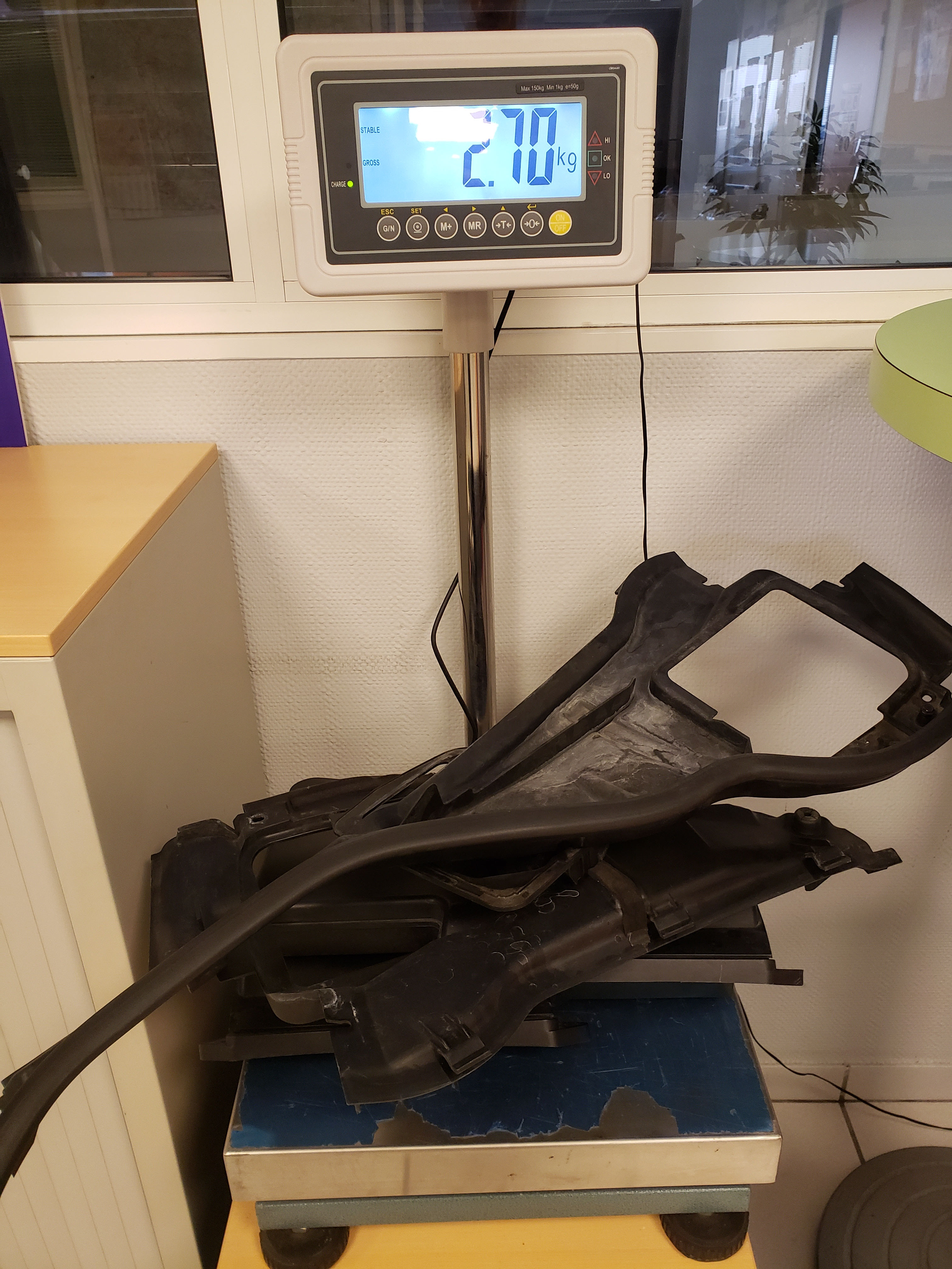

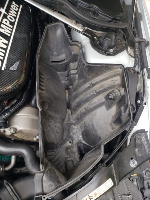

Toujours en quête d'améliorer l'admission carbone, les filtres burgers sont une évidence.
Je confirme que la sonorité est dingue avec ces deux petits filtres, une fois qu'on enlève tout le bazard de la baie de pare brise. D'ailleurs, c'est pas vraiment 4.5kg de gain de poids annoncé sur EuropeBm.shop.....

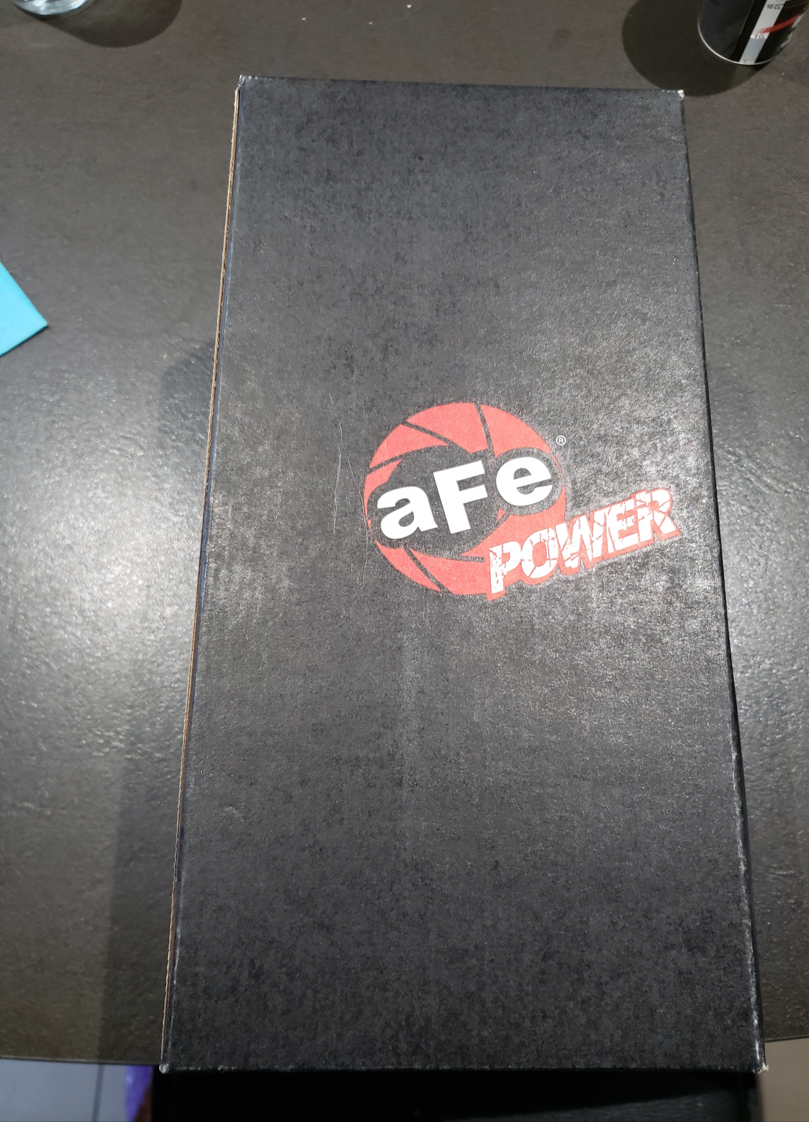

Les airscoop histoire d'envoyer un peu plus d'air bien entendu 😉

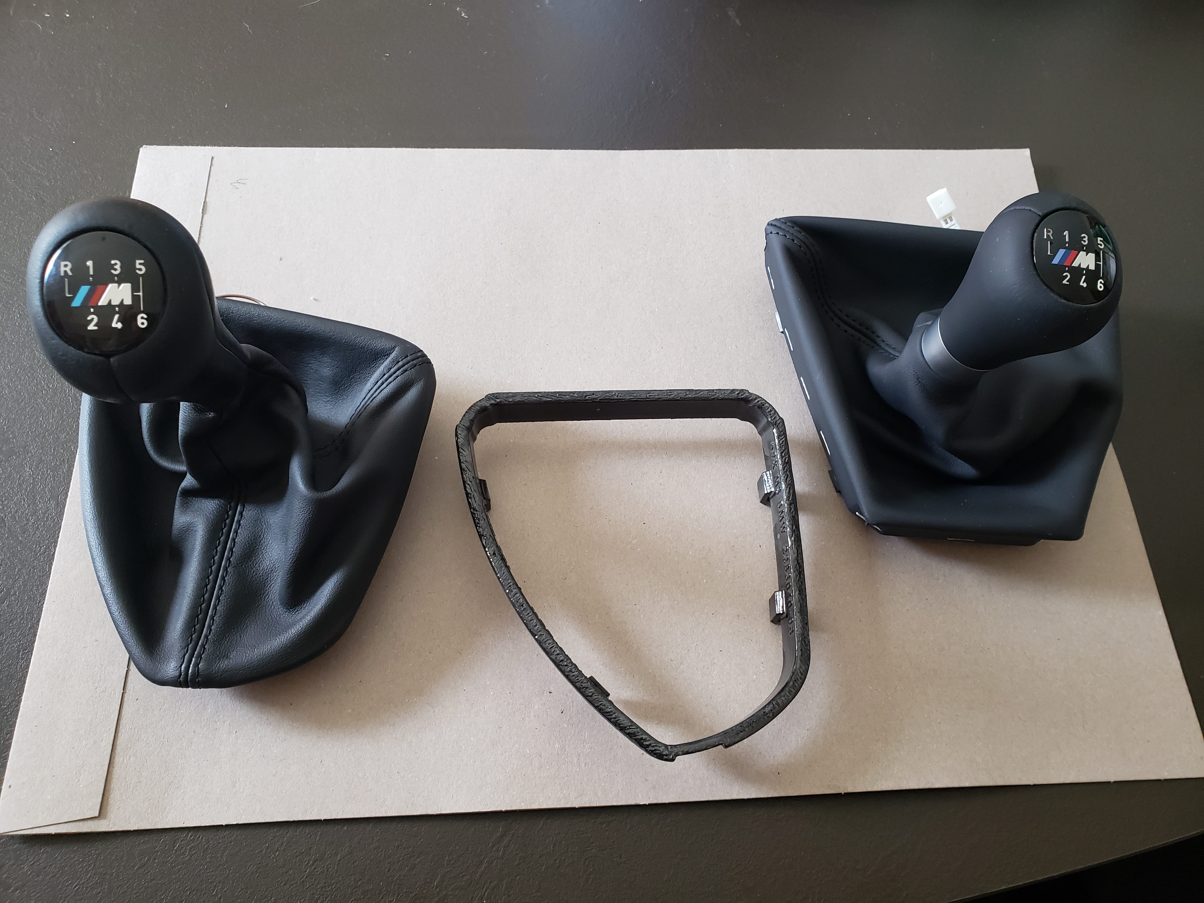

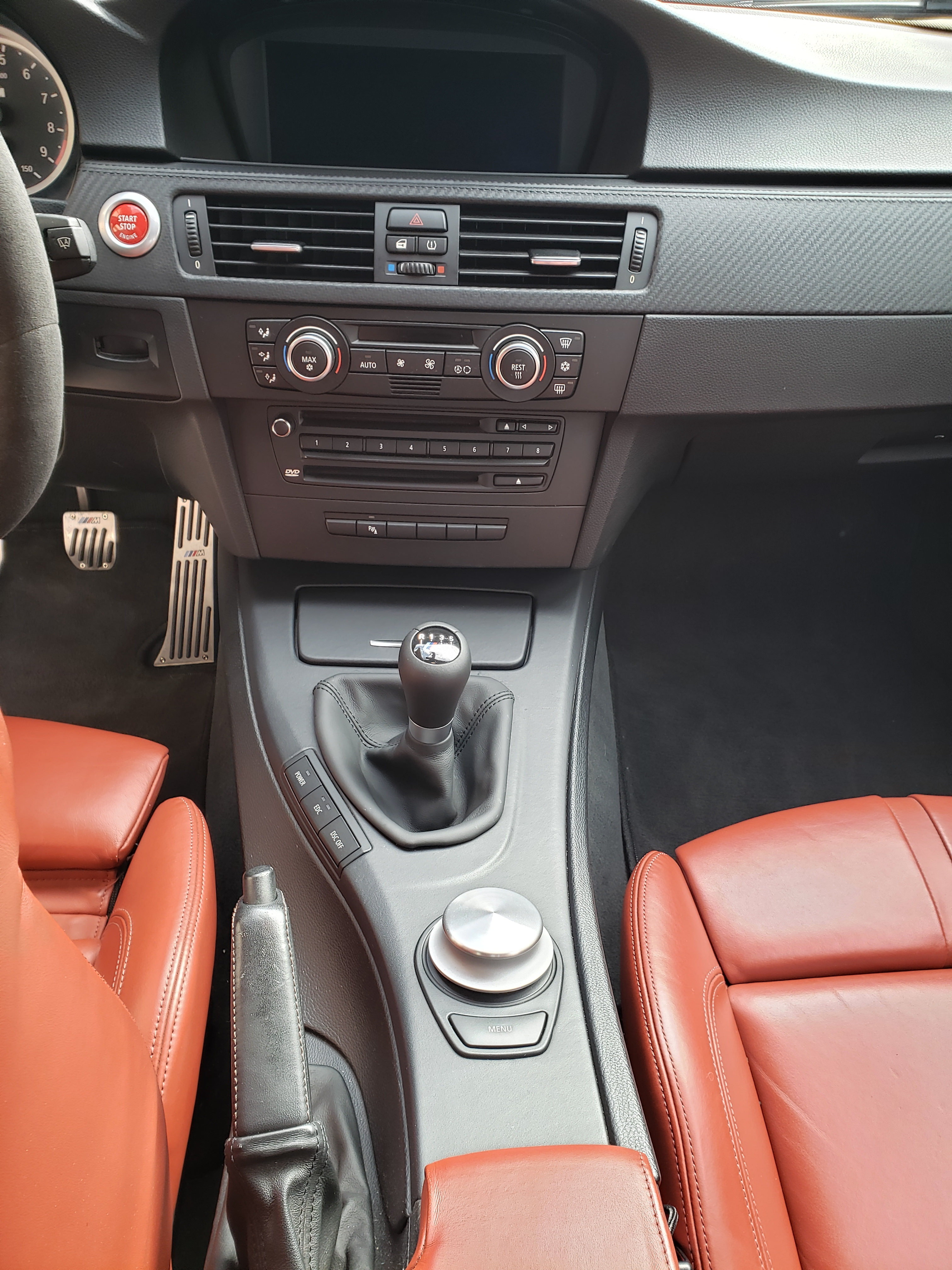

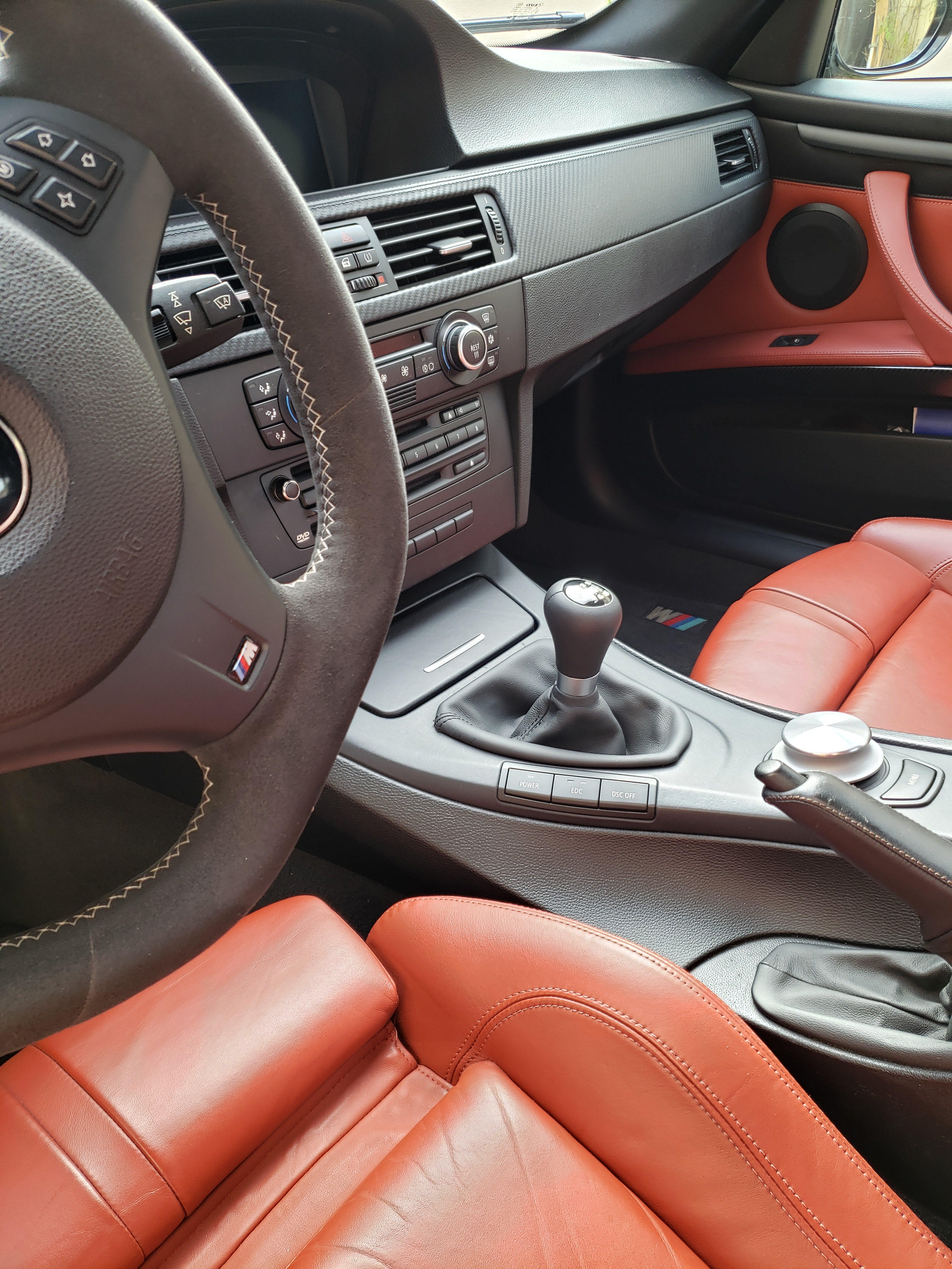

Et forcément la dernière, le petit pommeau, modification  connu dorénavant qui rend le feeling avec l'auto excellent !
Vraiment fan de sa prise en main et l'alignement coude sur l'accoudoir central et levier de vitesse est parfait.

Pour info, je t'ai dis une bêtise concernant le socle.....il n'est pas identique à n'importe quelle E9X et je me suis fais avoir lors de l'achat d'un occasion 😕
Il est légèrement plus petit à cause de la barrette qui comprend les boutons EDC, power etc....
Pas forcément facile de trouver un origine de M3 mais il y a un mec sur Ebay qui fait des reproductions avec une imprimante 3D.
Donc celui de M3 E92 que j'ai en rab' ne vas pas sur toutes les E9X standard ?
il y a 12 minutes, I_KnOw a dit :
il va que sur les M3 effectivement.....
il y a 32 minutes, Start 67 a dit :
Super ce programme ! J’avais les scoop sur la 1M et j’ai pas tant trouvé d’info sur M3. Tu viens de me fournir une réponse 🙂. Et pour les filtres habitacle je ne voyais pas trop l’intérêt mais effectivement cela doit davantage faire passer le son de l’admission, pas bête 🙂
il y a 15 minutes, I_KnOw a dit :
Ceux de M3 ne sont les mêmes pour une e9x classique oui. J’ai acheté une console centrale pour récupérer de la pièce dessus et j’ai vu que le découpe permettant de fixer le soufflet du levier de vitesse était différente avec une console de M3. Donc ça rejoins ce que dit @Start 67
Les filtres burgers, c'est vraiment impressionnant comment ça amplifie le grognement 😎 Cette modification est clairement indispensable à l'admission Carbone !
Il y a 2 heures, Start 67 a dit :

Par contre pour ceux qui doute des filtres burgers et qui veulent essayer sans mettre 90 balles, il y a des modèles similaires chez notre ami Ali....pas forcément adepte de ce site mais vu le tarif, ça vaut le coup de tenter sa chance.
Je suis quasi certain que le rendu sera identique, et j'ai presque envie d'en acheter pour faire la comparaison  😅

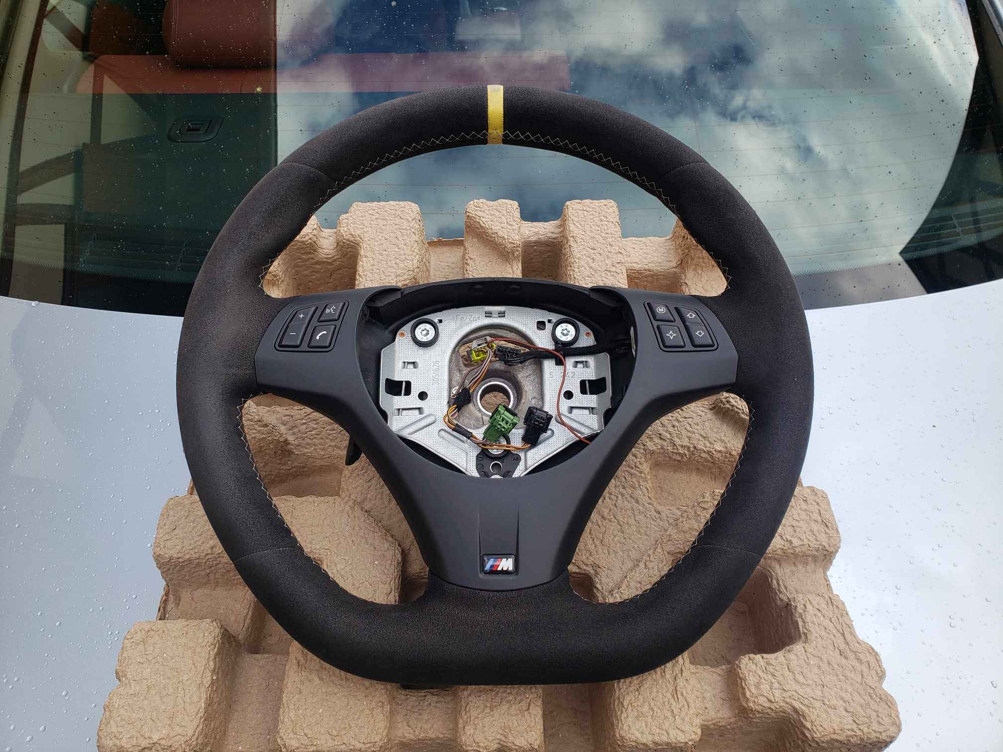

Un peu de pignolage ce week-end et mécanique légère 🙂

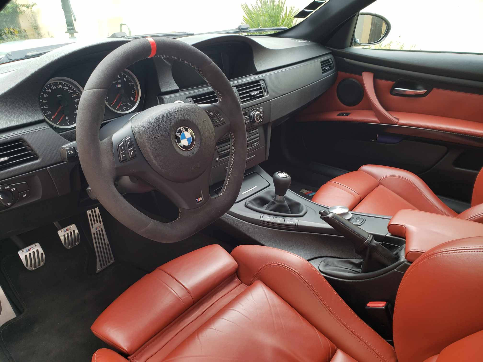

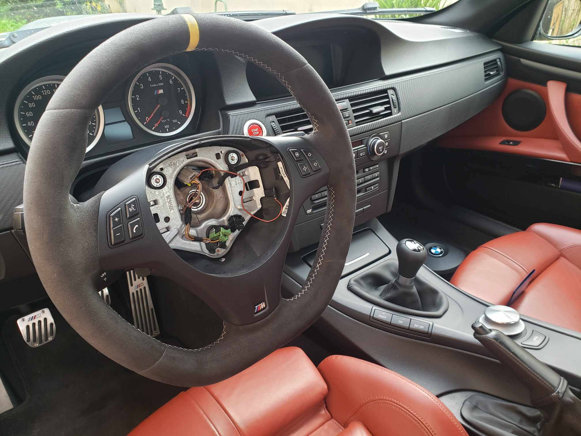

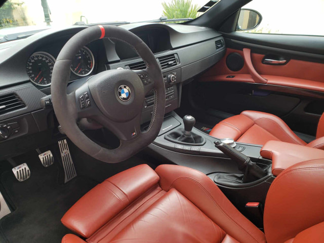

Mon volant Mperf à la bague de centrage jaune et ça ne va clairement pas avec mon intérieur. Léger ponçage  et application  minutieuse au pinceau d'une teinture spéciale cuir de couleur rouge.
L'ensemble est désormais plus harmonieux même si je ne suis pas convaincu par la forme du Mperf au quotidien.....je pense repasser sur une forme ronde en alcantara ou cuir nappa à l'avenir.

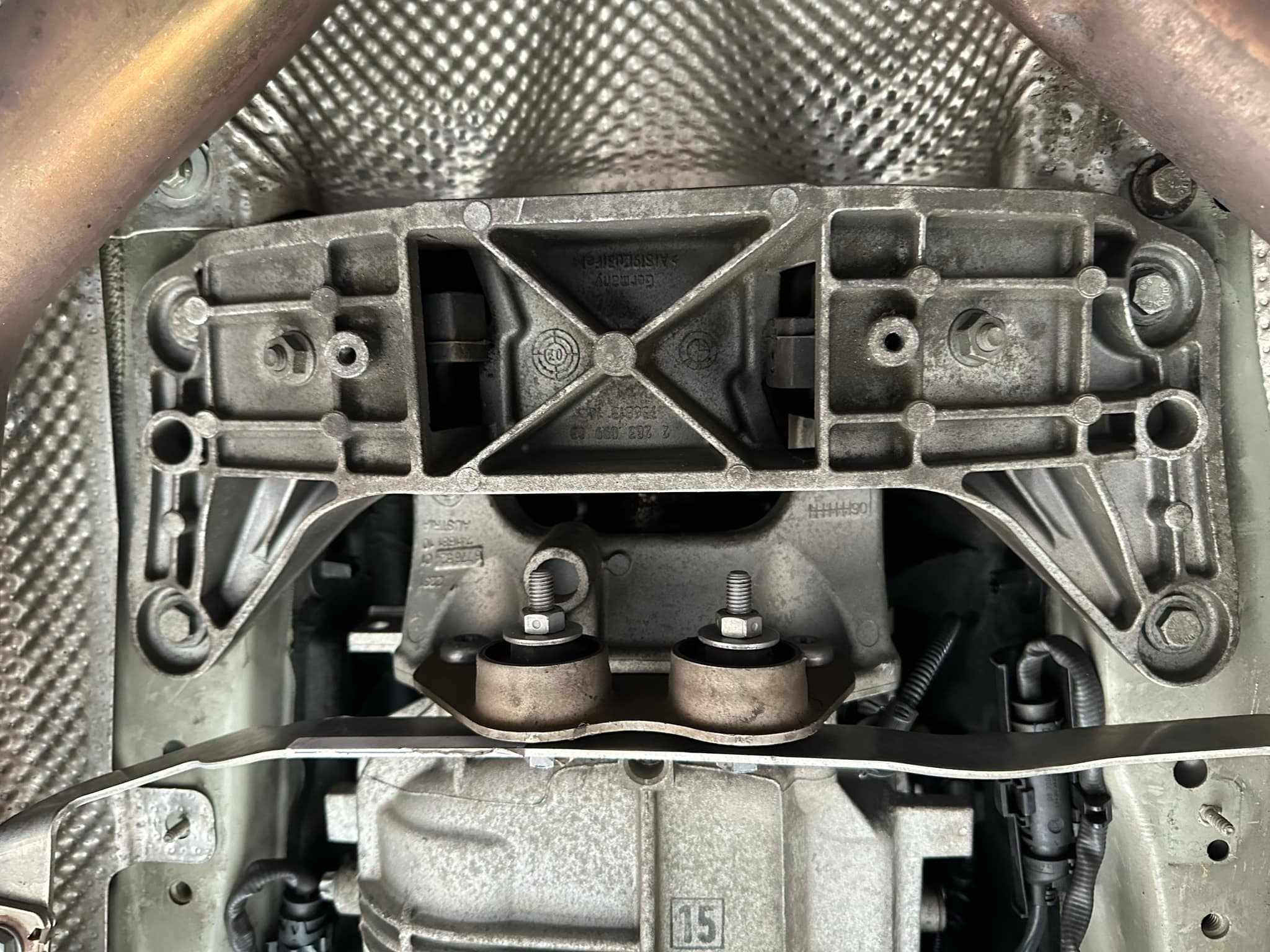

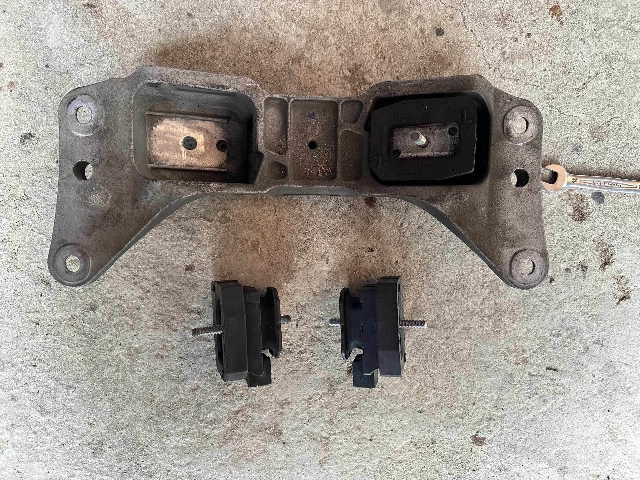

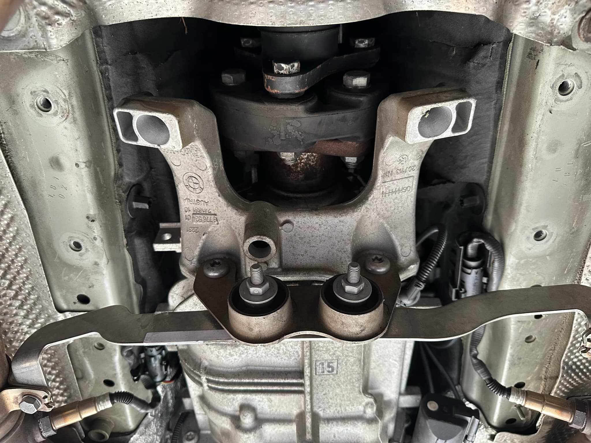

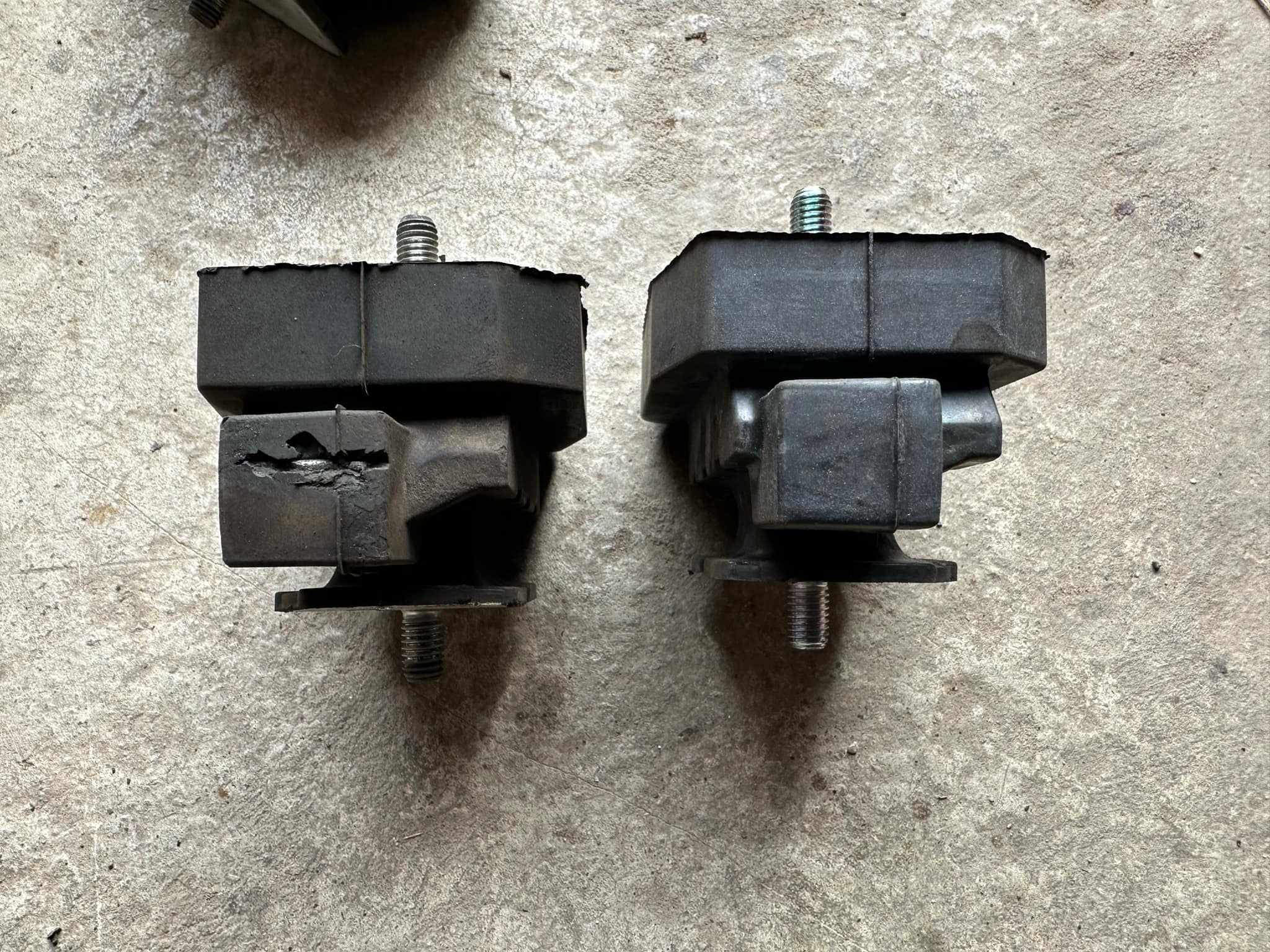

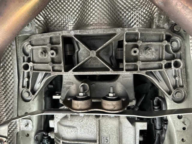

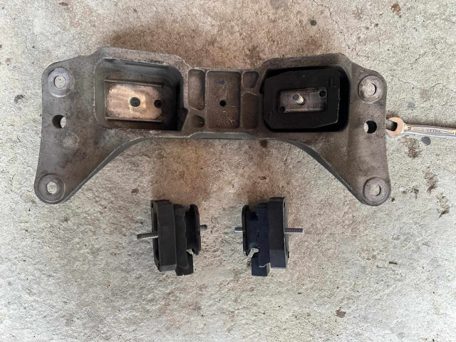

Petite mécanique avec changement des supports de palier de boite de vitesse, 20 minutes grand max avec un pont bien entendu. extérieurement,  peu de signe d'usure mais le fameux clong spécifique aux M que j'avais lors  du passage  de la 1ère à la seconde à complètement disparu 😀 autre point positif, elle vibre un peu moins. bref 50 balles de pièces et que du positif !

Bien joué !!
Je suis du même avis que toi pour le volant M performance. Je ne suis pas un grand fan finalement du volant avec méplat.
Dans mon ex E92 BVM j'avais fait refaire un volant rond en alcantara et c'était mieux je trouve.
Là ayant une DKG, financièrement ça revenait moins cher de partir sur un M performance directement. Car le volant de M3 E9X DKG est spécifique
Alors que en BVM tu peux chopper un vieux pack M de E9X et le faire recouvrir c'est plus intéressant.
C est pas du tout dérangeant je trouve
