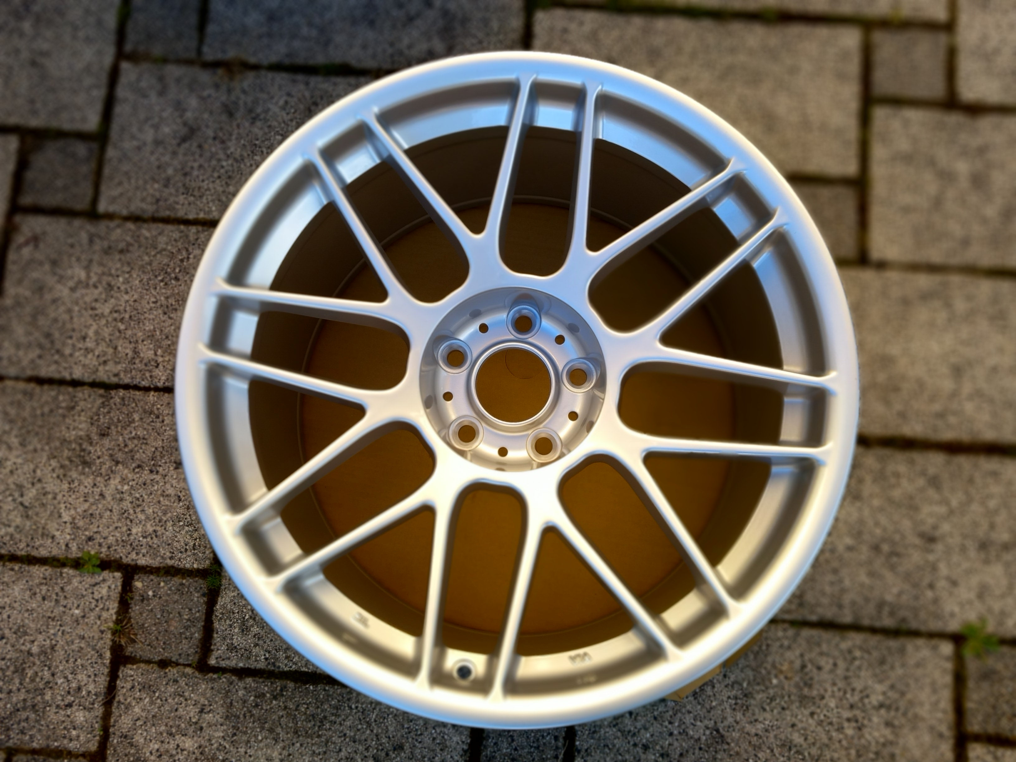

  • Papa Noël est bien arrivé pour la M 😊😊😊 2 colis contenant eux même 2 jantes. Emballage très précautionneux, rien à redire, c'est propre. Ras niveau jantes, peinture donc c'est good !

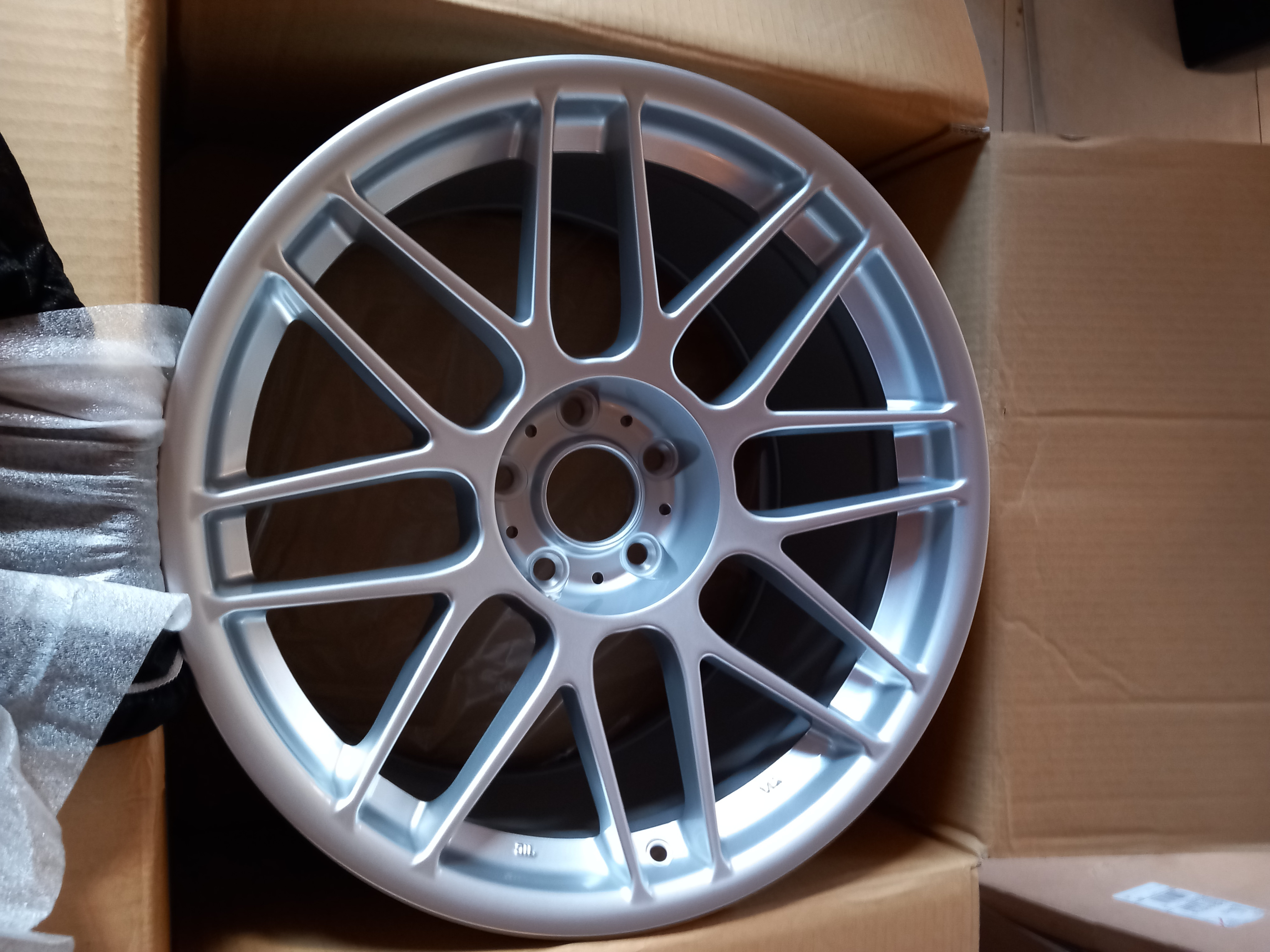

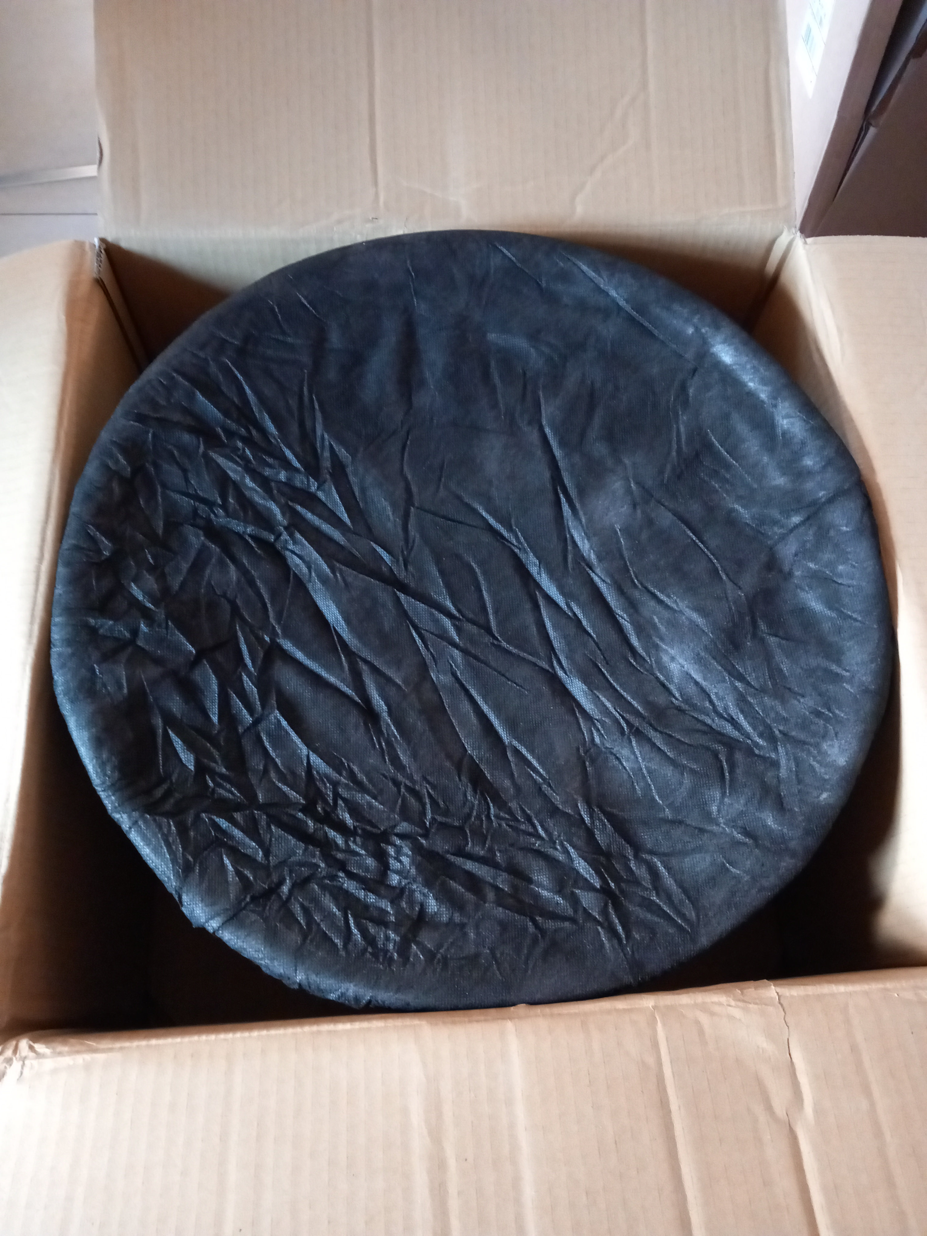

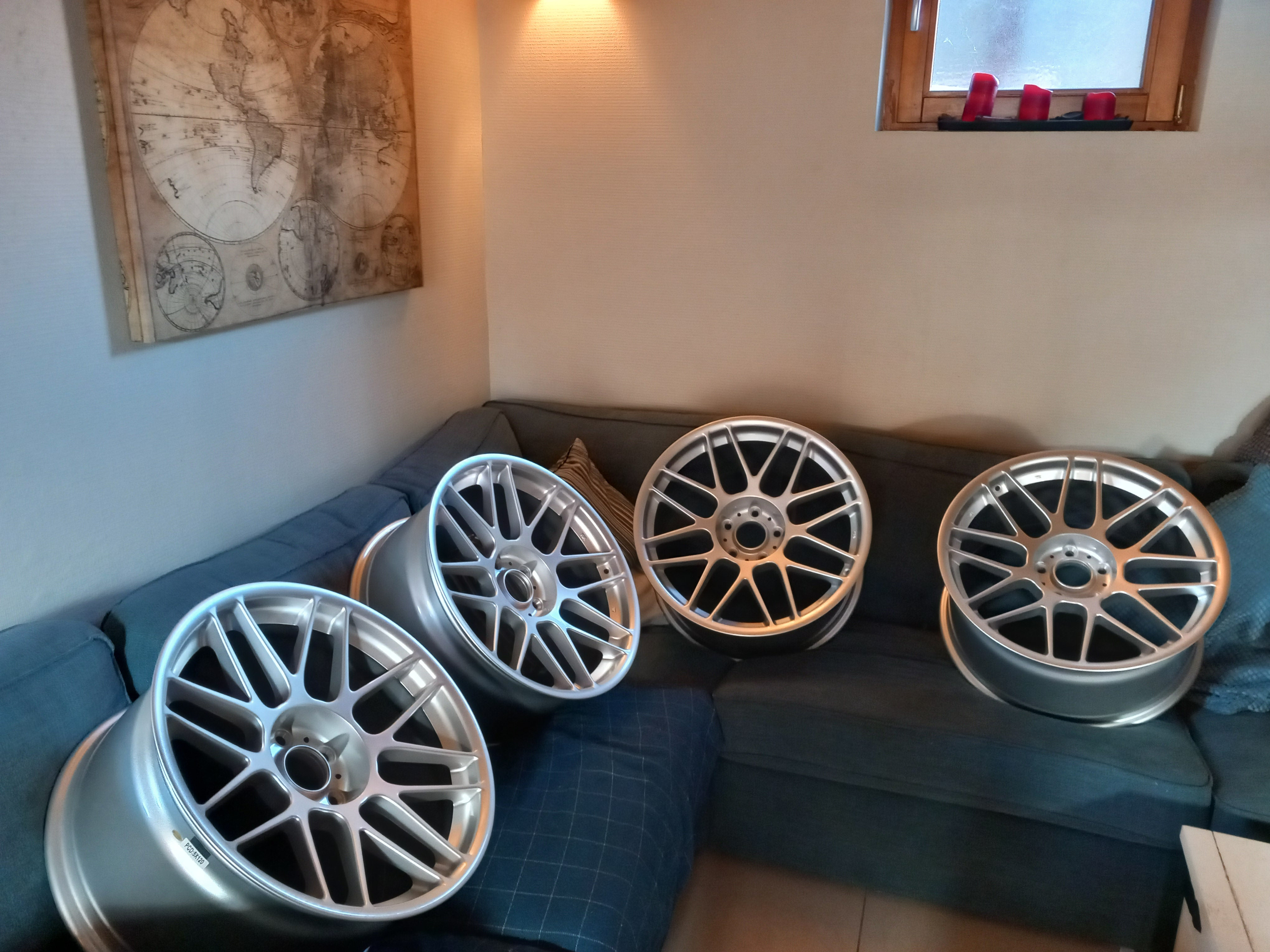

Il me faut une petite fiole de céramique pour protéger tout ça mais en attendant faut s'occuper des nouvelles gommes.
Top 😍

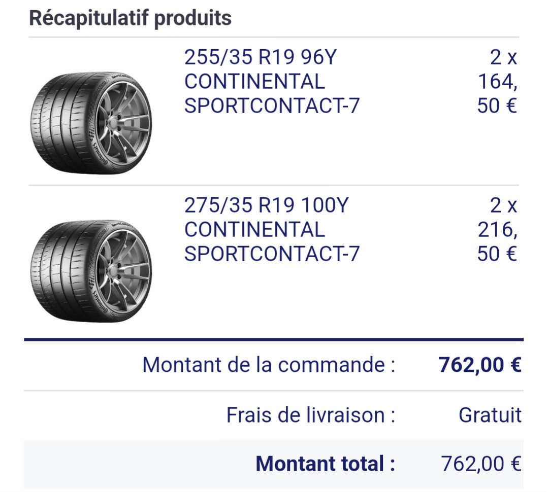

Suite au conseil avisé de @KOOMICHRIS sur le post dédié au continental, je vais partir sur le SC7 avec une petite augmentation de taille.
255 Av et 275 AR.
j'ai fais les comptes et le black friday reste tout de même très intéressant pour ceux qui veulent des Apex.
Tout compris 4 jantes 19pouces + kit goujon + livraison + frais de douane on est à 2090 €.

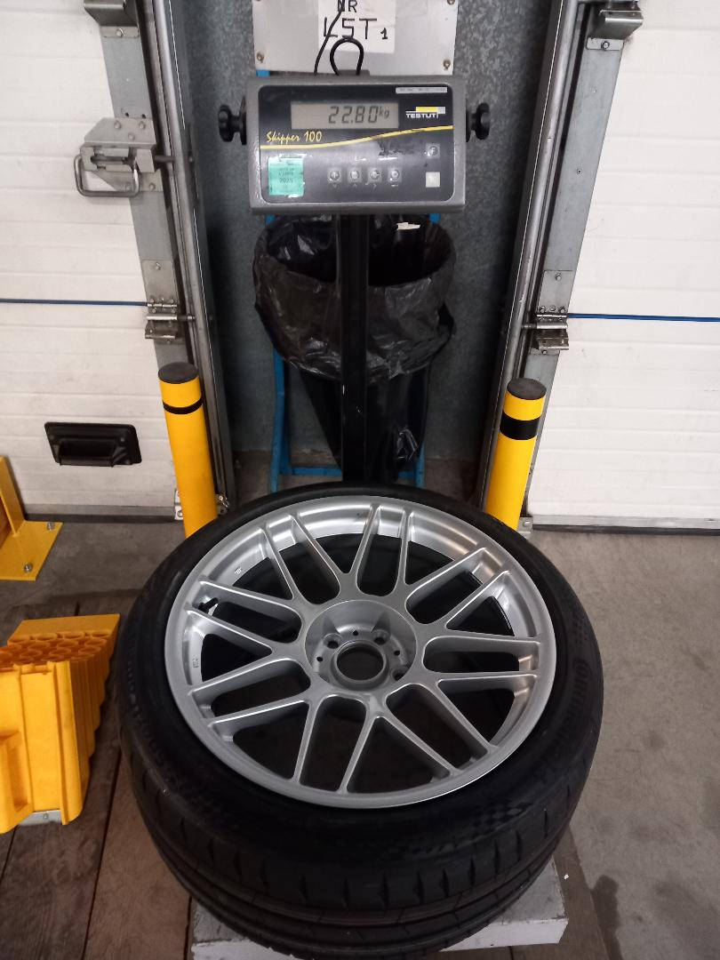

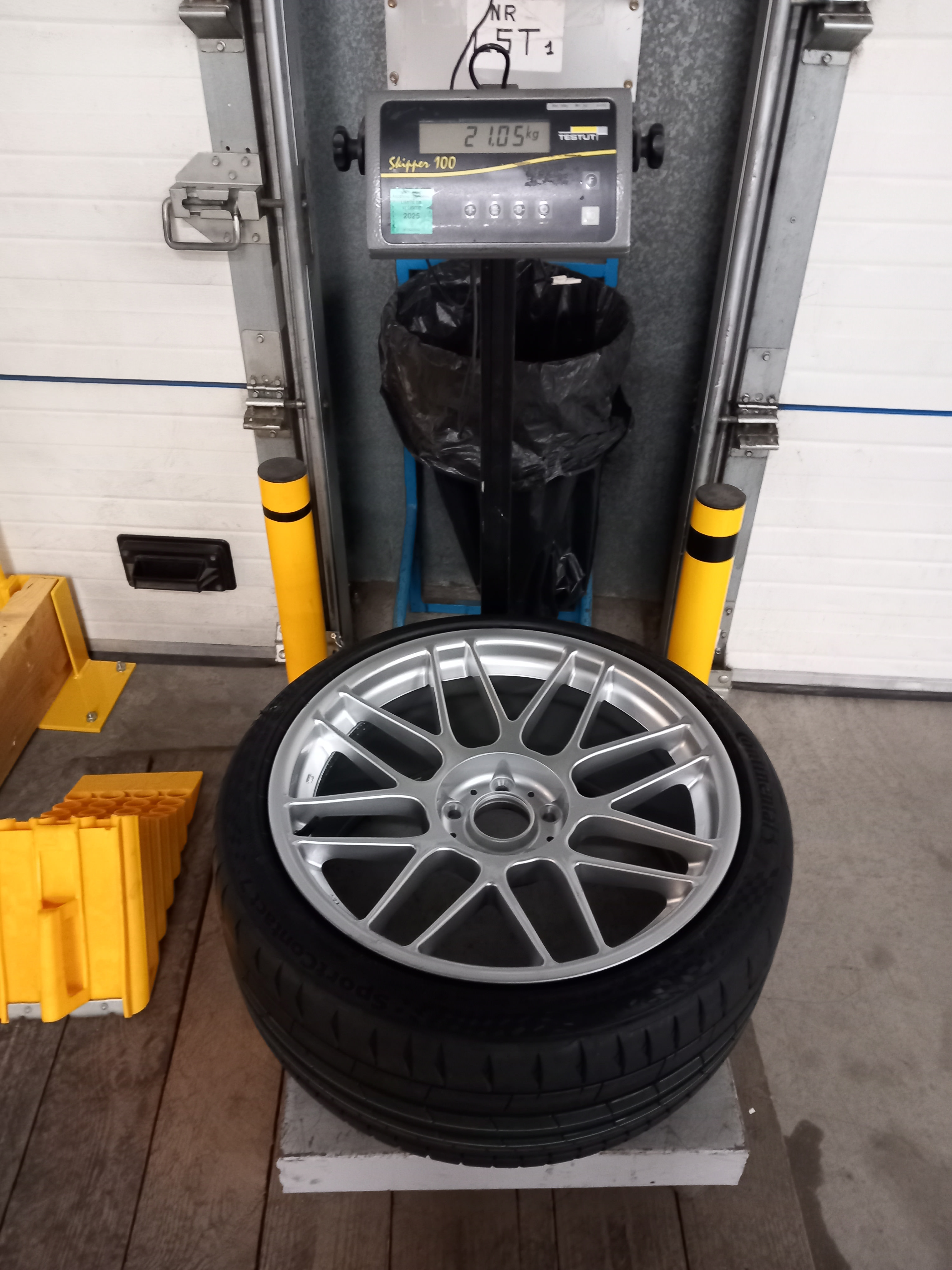

Petite news 🙂les pneus étant arrivés et que j'aime le pignolage, je me décide de peser le tout pour me faire une idée.
9.5 et 22 en 19 pouces + pneus SC7 21.05KG
10.5 ET 22 en 19 pouces 22.80kg
Je vais peser mes anciennes avec pneus pour voir la différence, sachant que ce sont dans avantgarde à la réputation d'être lourde ça me ne donnera un comparatif.

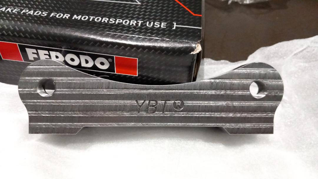

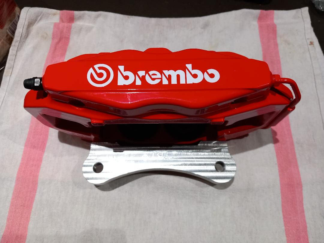

Et maintenant, je me dis que les jantes sont très belles mais que ça va clairement mettre en avant les vilains étriers OEM noires 😅

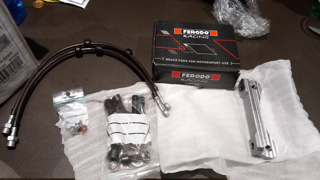

Je me décide d'acheter le kit nécessaire pour mettre les brembo qui était prévu pour le printemps.
DS 2500 + Cales d'adaptation et durite Avia.

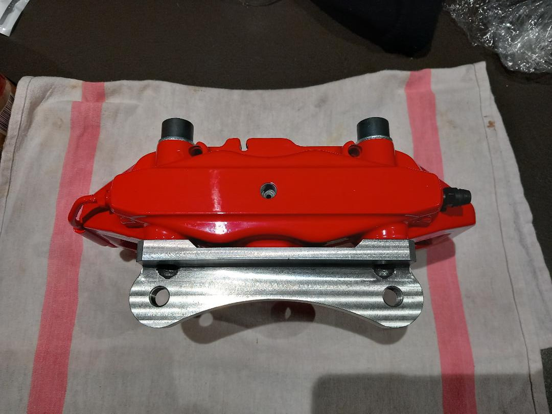

Petit montage à blanc pour être certain car les étriers proviennent pas d'une Mégane Rs mais d'une Alpha 3.2 V6.
J'étais pas certain que c'était plug and play et le vendeur du kit non plus. Ouf tout est ok, la seul différence par rapport aux étriers de Rs, ce sont les pistons qui sont 0.2mm plus gros 😆😆😆..
Montage des jantes dès que possible et freins courant Janvier !

Les étriers sont beaux. Tu les as trouvé sur le boncoin? Les cales chez epitec?
il y a 11 minutes, ludo_205 a dit :
Les étriers sur le bon coin effectivement....et pour le reste chez lui : https://www.ybt-brakes.com/solution-bmw-m3-e9x/
Il peux te fournir tout l'ensemble si tu le souhaites, je ne m'attend pas à un résultat de dingue mais un freinage OEM + Ce qui sera suffisant pour ce que je fais pour l'instant avec le véhicule.
Il y a 1 heure, Start 67 a dit :
Et tu as pris quelle taille de disque?
Disques OEM mais le plus important sur ce montage, c'est d'avoir une meilleur répartition du freinage sur la plaquette avec le double piston.
Le mono piston d'origine est une aberration sur cette voiture.
