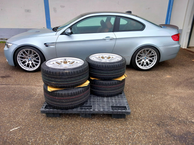

J'ai pesé les anciennes et forcément elles sont plus lourdes
23.25 kg AV
25.10. Kg AR
top, ces jantes lui vont bien
Même si je dois avouer que je ne trouve pas jantes plus belles que ces 359 M sur E92. ( comme d'ailleurs je ne trouve pas jantes moins belles que les 220M😄) . MAis, et c'est connu , leurs poids sont une hérésie pour une monte de série sur un modèle dit compétition.
J'avais pesé les 19 forgées OEM 220M: avec pneus pirelli pzero devant: 22 kg,et kuhmo derrière: et 24.5

Ce ne sont pas des ballerines comme les ARC8 mais pas des enclumes pour autant, tu y vas un peu fort
Pour ma part je n'ai pas ressenti de différence significative, les pneus, leur dimension et l'ET des jantes avec/sans cales jouent beaucoup plus sur le comportement que 1 ou 2kg par roues sur cette auto

Ca va bien le 255/275 n'est ce pas?
il y a 30 minutes, aramis a dit :
Carrément 😊 j'avais aussi des cales de 16 à l'arrière....comme tu le dis, ça a clairement une incidence sur la tenue de route.
Sur mon rond point fétiche que j'ai testé rapidement,  clairement un bon grip 😀 par moment, je la trouvais piegeuse avec l'ancienne config.
C'est forcément un ensemble de choses, jantes différentes,  ET, taille de pneus et marque et plus de cales...
Il y a 10 heures, aramis a dit :
oui j'y vais évidemment un peu fort, on n'est pas de Marseille pour rien!
(en fait non chui pas de là bas mais pas grave)
Mais  écoute, je les trouvais lourdes rien qu'à les manipuler! et à la conduite je sentais bien une petite différence. Je t'avoue surtout avec les 18 OEM, encore un peu moins lourdes que les 220M en 19.
Et si 2 kg par roue ne se sentent pas, comment que t'expliques que notre ami @Start 67 sent une bonne différence entre les 359M et les ARC 8 ,alors que l'écart n'est que de 2.2 kg (21.05 contre 23.25 devant) et 2,3 derrière (22.8 contre 25.10)?
enfin, et au delà de ça, c'est psychologique: BMW pond des jantes plus chères pour un pack compétition, plus lourdes que celle des modèles 'standards!' y 'a quad même un truc qui cloche.

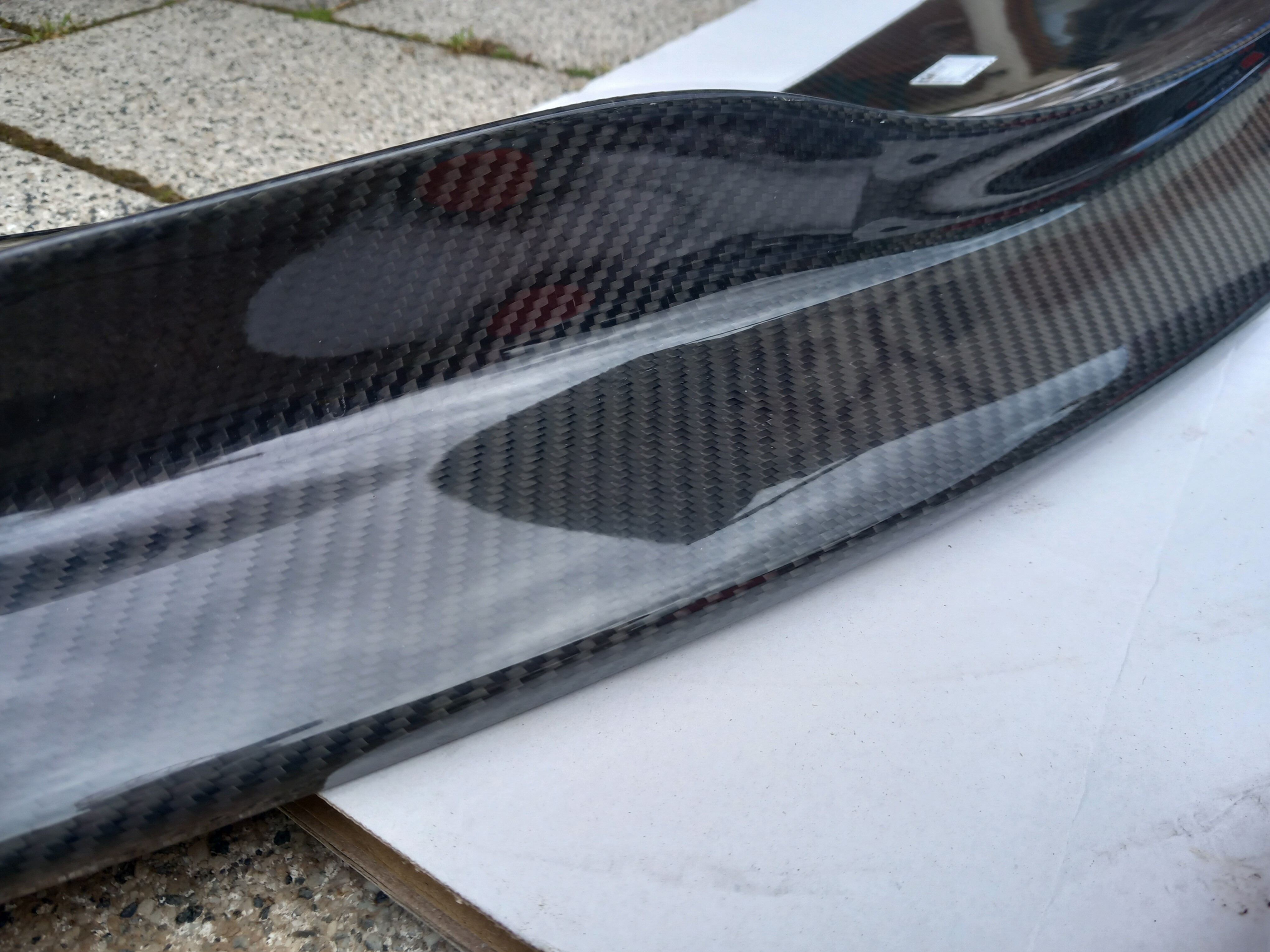

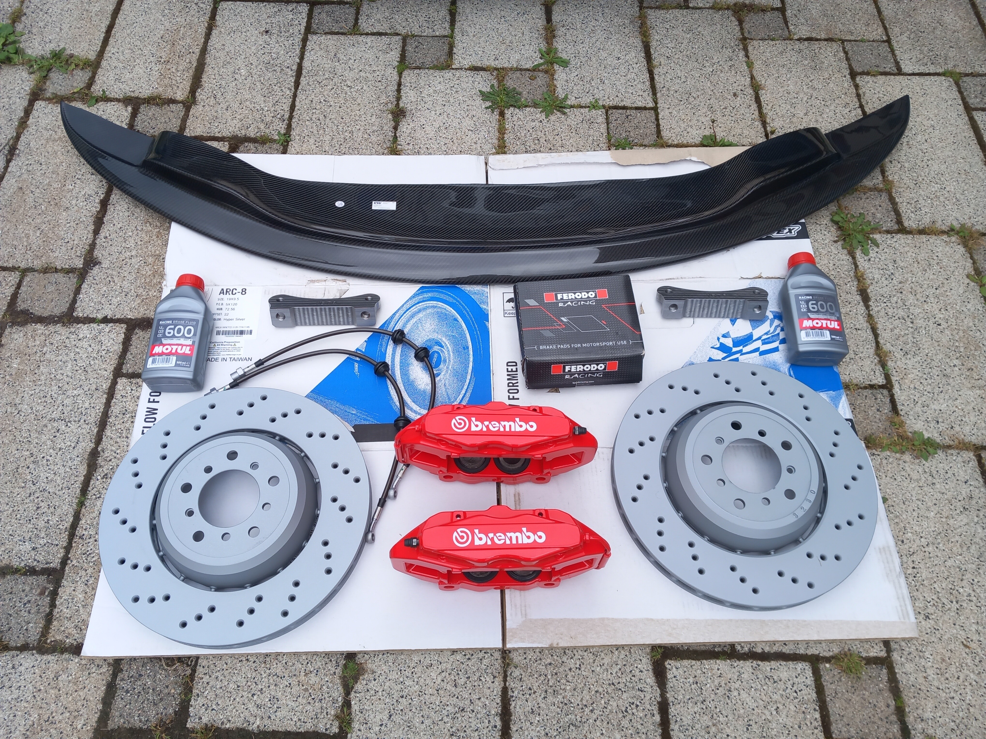

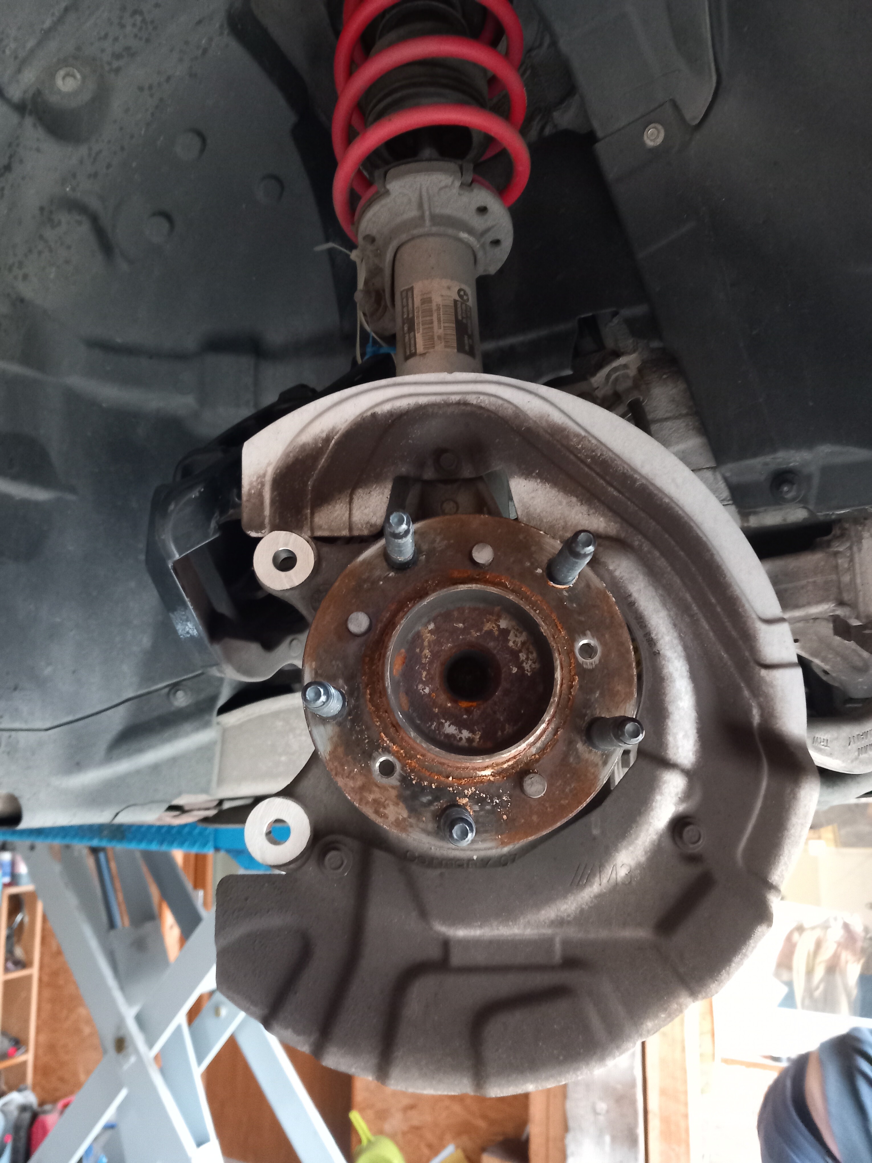

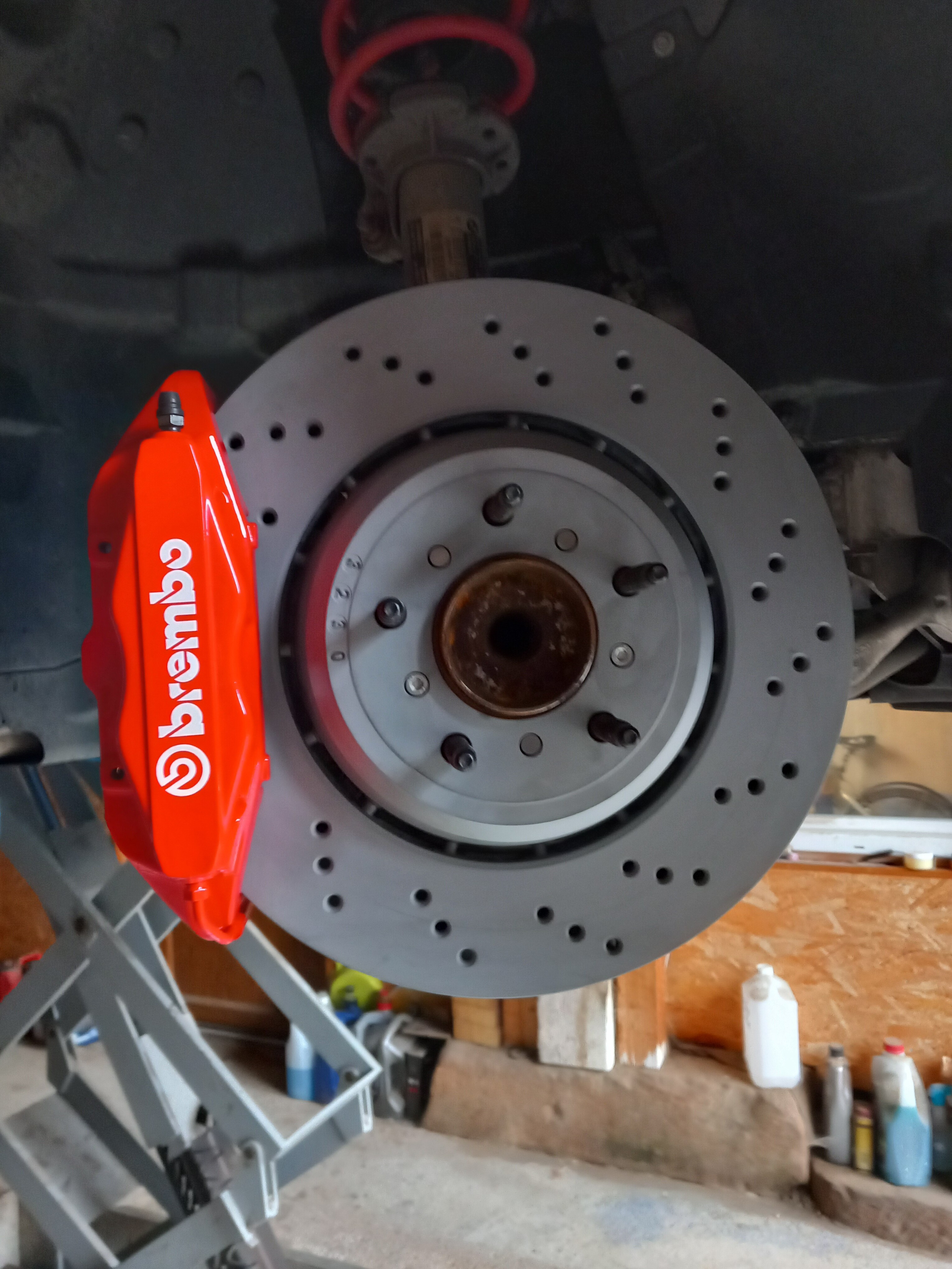

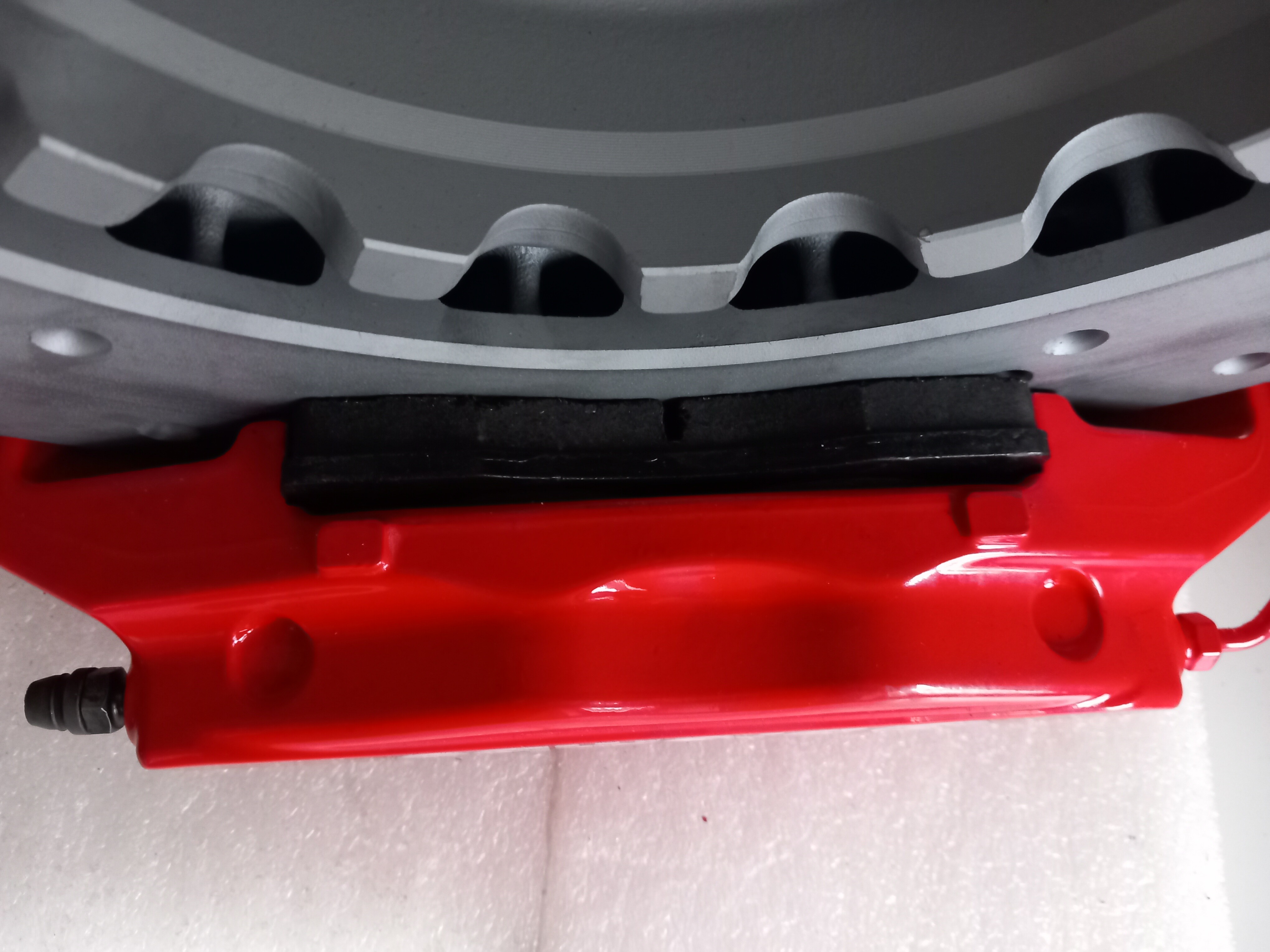

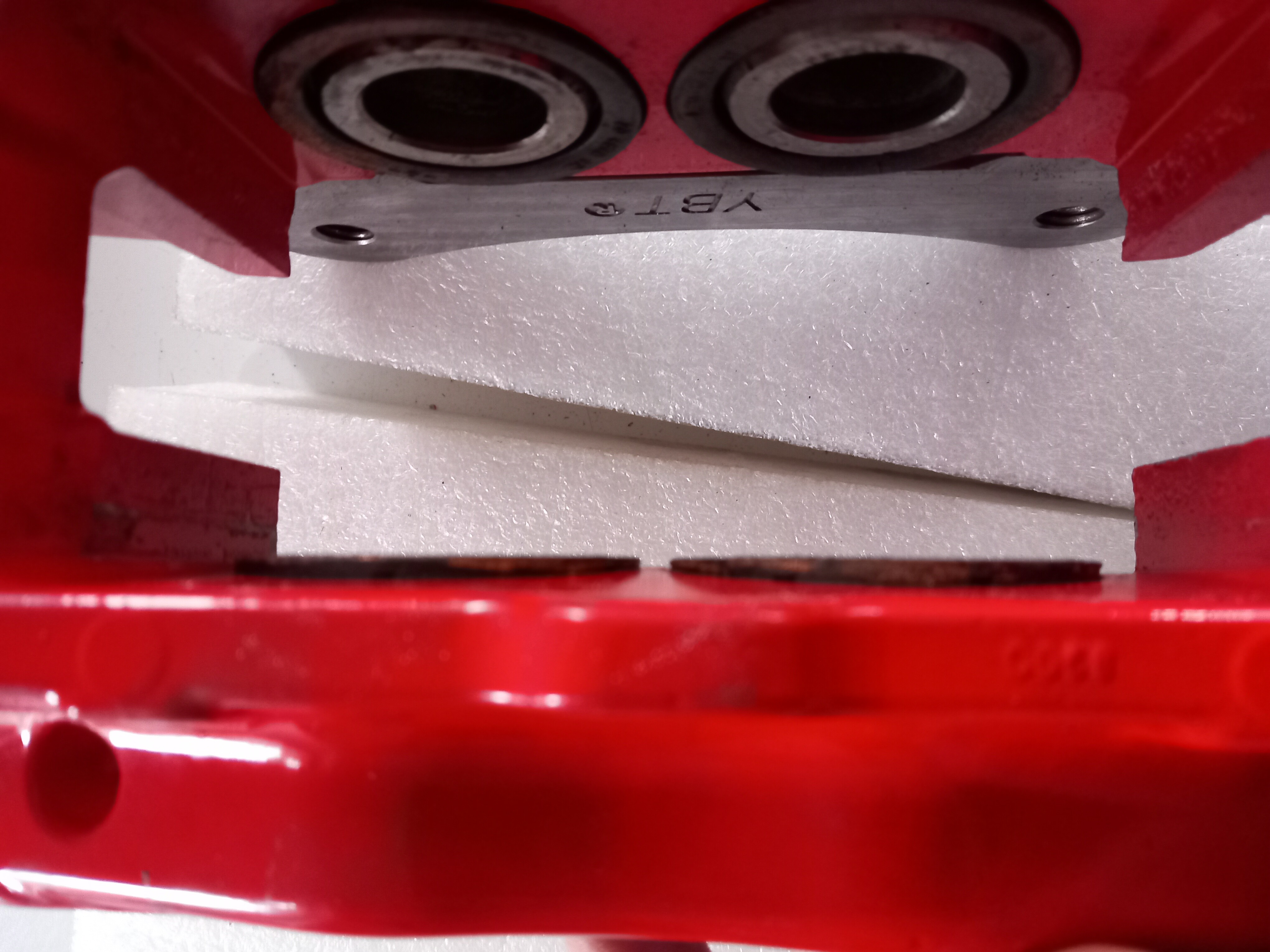

Des news de la M3 que j'avais un peu délaissé par manque de temps...je décide enfin de monter des pièces qui trainent depuis plusieurs mois dans le garage.
Montage de lame carbone  style GTS V1 + étriers Brembo, Ds2500 pour avoir un freinage OEM + 😅

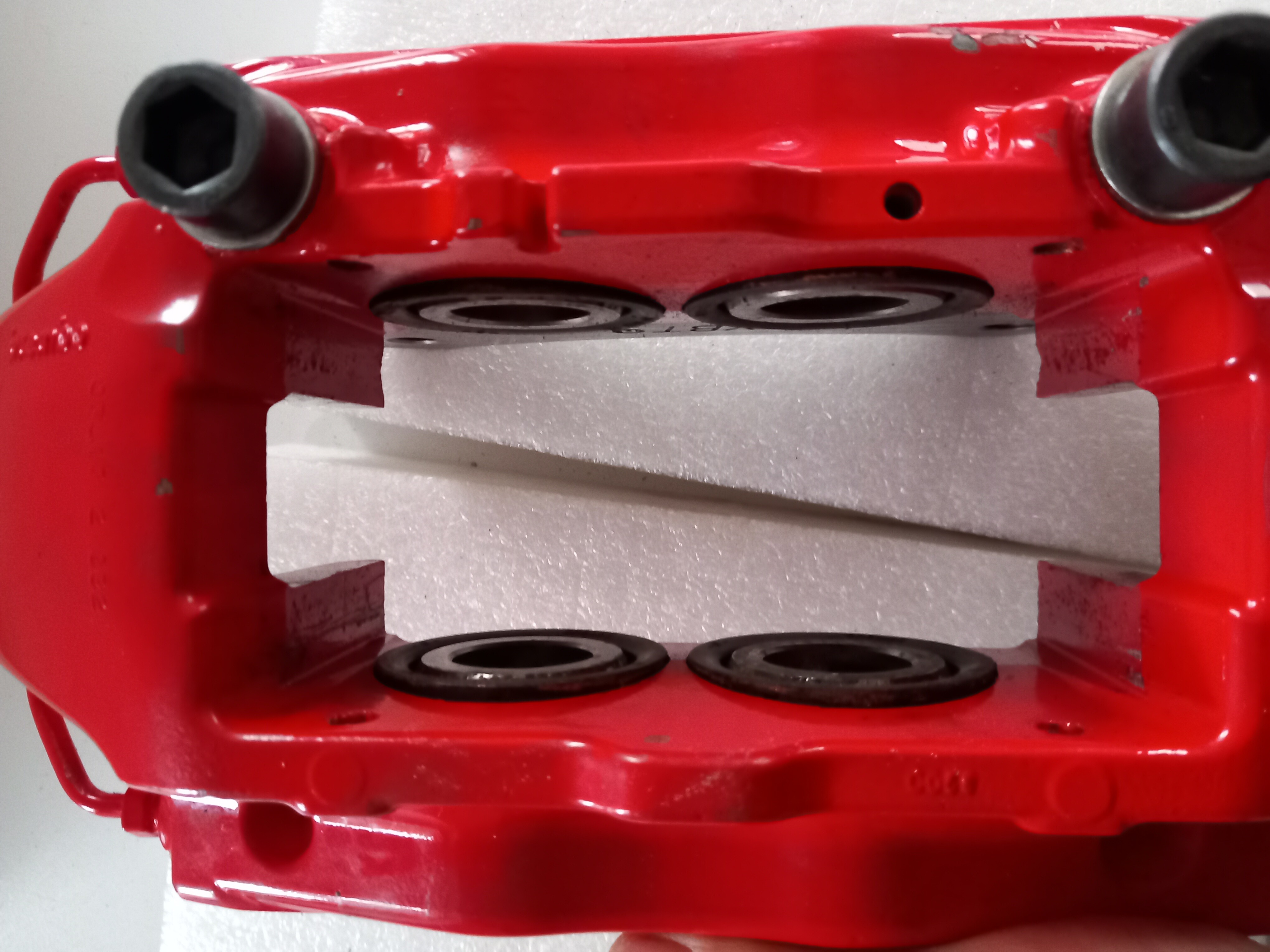

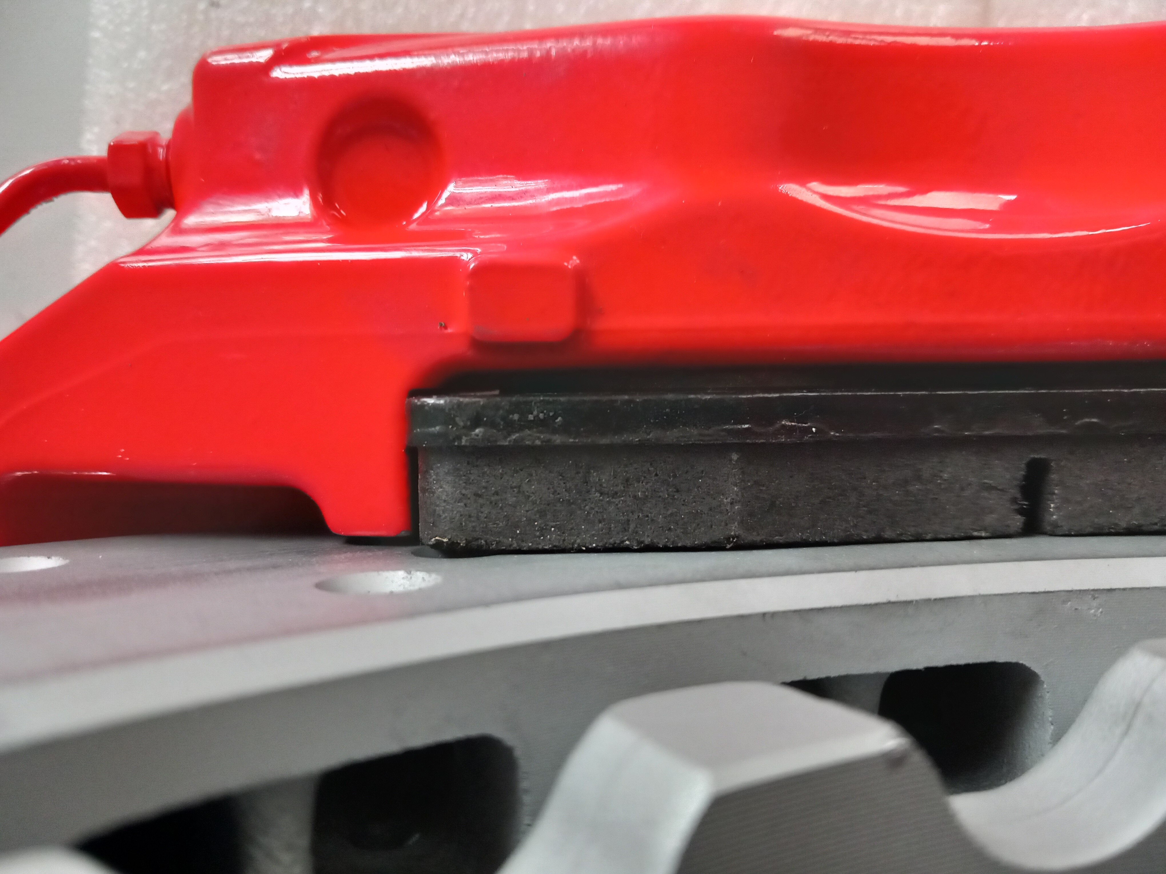

Malgré L'installation  plug and play avec  les bonnes cales, je rencontre un léger problème.
Les plaquettes appui beaucoup trop sur le disque.....je le tourne à la main mais difficilement 🤔 j'ai un niveau amateur en mécanique mais il me semble que le disque doit tourner facilement.
L'ensemble est neuf ( sauf étriers)  et Les pistons sont bien repoussés mais j'ai l'impression que ce sont les joints autour  qui ressortent trop...... @aramis @Nakamiki  les fous furieux du freinage, un avis éclairé sur ce problème de frottement ?

Je n’ai pas le recul pour te donner une réponse certaine, mais avoir un léger frottement sur des disques et plaquettes neufs ne me choque pas.
Modifié par //M_ath
Elles prennent pas terrible sur le disque en surface les plaquettes ou c'est une impression?
Tu vas user le haut/exterieur mais il va te rester un sacré "bourrelet" vers le centre, genre 1/3 de la hauteur du disque non exploité
A ce niveau moi je remettrai etrier OEM refait et plaquettes un peu serieuses, ça me semble mieux que ce montage
J'ai un contact qui a monté leur kit avec des plaquettes pagid et constat identique que c'est bien au contact au départ.
Le frottement disparaît au bout de quelques tours de roues.
Concernant YBT, j'ai pas testé le SAV mais pour le reste tout est conforme et les cales + visserie sont de très qualitatives.
