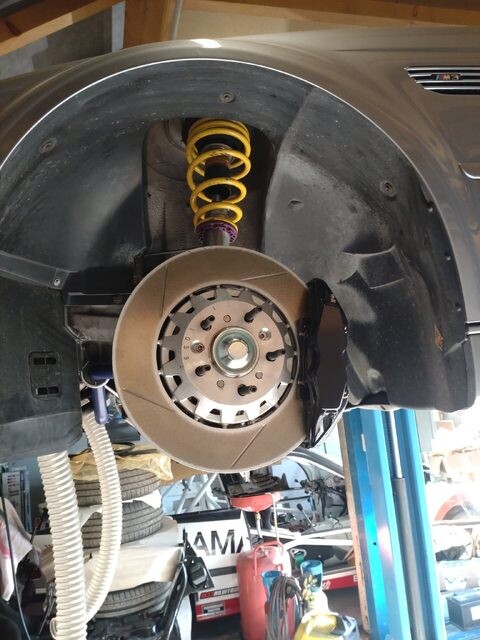

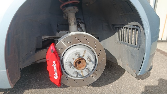

Elles prennent pas terrible sur le disque en surface les plaquettes ou c'est une impression?
Tu vas user le haut/exterieur mais il va te rester un sacré "bourrelet" vers le centre, genre 1/3 de la hauteur du disque non exploité
A ce niveau moi je remettrai etrier OEM refait et plaquettes un peu serieuses, ça me semble mieux que ce montage
Sur la photo du montage a blanc, j'ai pas complètement enfoncé le disque..quoi qu'il arrive, la plaquette ne sera jamais sur l'entièreté du disque. ( comme sur la pagid plus haut)

Étonnant montage
la plaquette semble trop ressortir de l’étrier et trop grande pour lui et bizarrement trop petite pour couvrir la surface du disque
pas trop rassurant tout ça
il y a 42 minutes, krouny a dit :
Étonnant montage
Pourtant c'est un montage assez connu sur ce modèle.
Etriers Mégane RS + DS2500
Étrier de Magane pour arrêter une e92…
courage !
j en connais un qui a abandonné et c était une E46
il se reconnaîtra 🤣
C'est toujours mieux que  l'origine et pour mon utilisation ça sera amplement suffisant.
Sur la E46 la modification est aussi courante d'après ce que j'ai entendu....
Tout le monde n'a pas 4/5k€ à mettre dans du Ap racing et franchement je préfère mettre cette somme dans un pont court + un bon différentiel 😉
Chacun son truc …le pont servira pas à te sauver la vie 😇
Concernant ton soucis de plaquettes, je pense que cela vient du fait que ton disque fait 360mm de diamètre et 30mm d'épaisseur contre 340mm et 28mm d'épaisseur pour celui d'une m3rs.
Du coup l'étrier doit etre légèrement déporté pour ne pas frotter le disque et ton disque est plus épais, les plaquettes sont conçus pour des disques de 28mm.
J'ai eu le même soucis d'épaisseur lors du montage des pagid sur mes étriers 135i e82.... disque 135i 26mm contre 28mm pour celui de m3 E46.
J'ai dû sortir le papier de verre...

Pourtant ce type de montage est quand même connu dans le milieu  et vendu dans le commerce.
C'est vraiment pas nouveau comme modification.....jamais entendu de retour négatif.
Il y a bientôt 300 kilos d’écart entre une m3rs et une M3 e 92. C’est comme conduire la M3rs avec 5 personnes dedans et le coffre plein  ça se fait mais ce ne sera jamais optimal en utilisation intensive . Pense à mettre un bon liquide de frein et le changer régulièrement parce que ça va chauffer .
Modifié par My empty tank
D autant plus que la plaquette n appuie pas sur l intégralité du disque …perso je ne prendrai pas ce risque
Il y a 4 heures, My empty tank a dit :
Etriers identique à la mégane 4rs qui pèse 1430kg et l'alpha gtv qui avoisine les 1500kg.
Je ne suis pas certain qu'on puisse raisonner de cette façon, du moins pas 100%.
De plus, on parle d'étrier oem mono piston à un etrier 4 pistons donc la comparaison n'est pas vraiment identique.
Effectivement le seul point négatif, c'est que la plaquette ne couvre pas 100% du disque.
Rbf600 et durite avia sont prévues, je n'ai pas encore roulé, seulement montage à blanc.
Je test et si ça me convient pas, on passera à autre chose 😉
D'ailleurs en parlant de poids, j'ai pesé la bête ( moitié de plein).
C’est pas si lourd effectivement pour un v8 … par rapport aux mammouths de nos jour😁
C'est vrai que de mon côté, en passant sur le disque de M4RS et l'étrier, j'avais un montage identique au montage OEM de la Mégane, sans soucis de frottement ou autre, plaquettes qui n'utilisent que 80 % de la surface du disque.

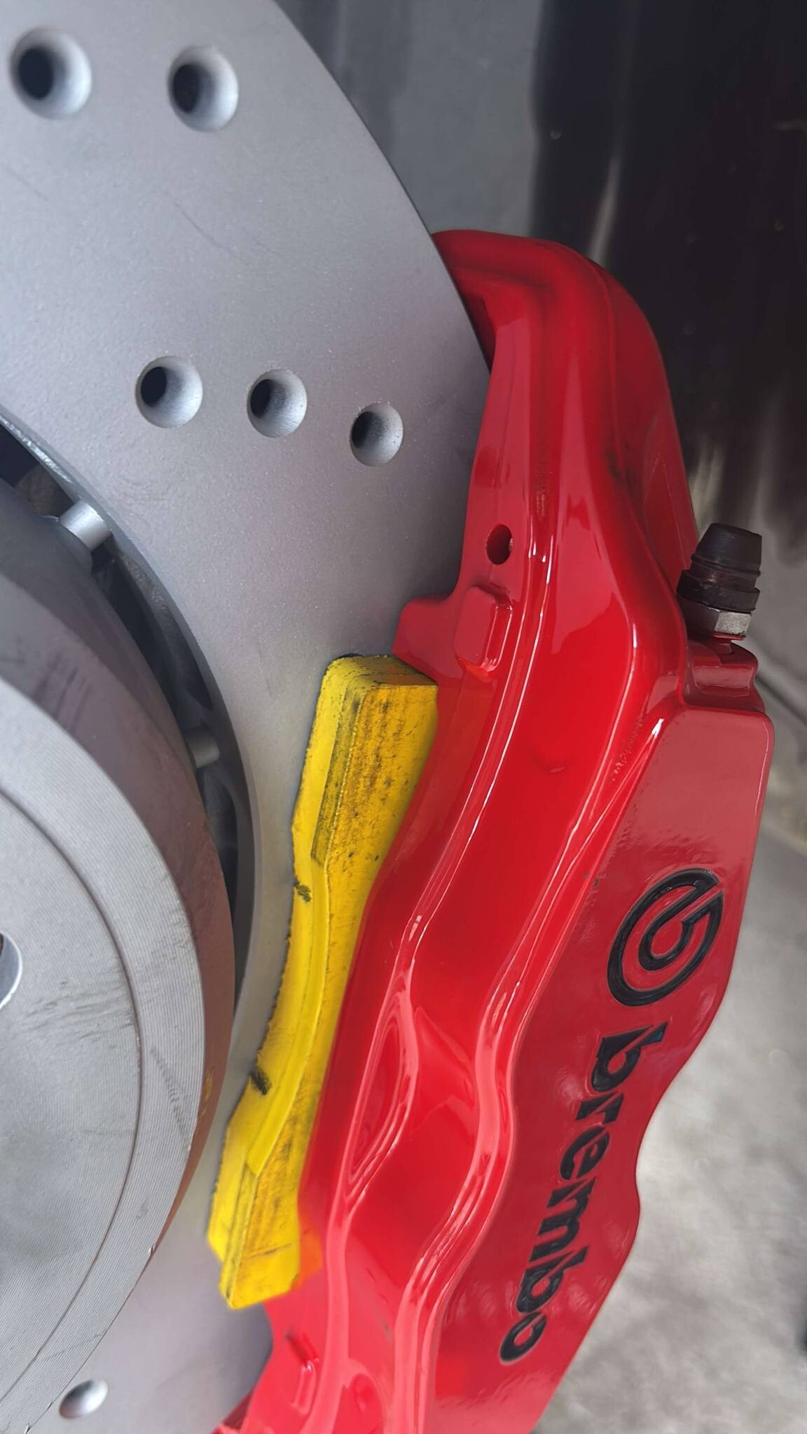

Enfin remplacés …allez photos 🫣
  • 1 an plus tard...
Hello, quelques news de la belle, car j'ai été absent pendant quelques mois pour des raisons personnelles.

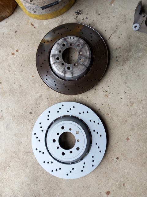

De ce fait, j'ai pas mal délaissé la belle ☹️ donc on a commencé par une vidange + changement des disques, durites avia, rbf 600 et les étriers de Mégane RS qui trainaient dans un carton depuis 1an et demi.
Bien entendu ça vaut pas un vrai Kit frein mais cela reste du Oem + et c'est bien plus joli quand les étriers sont rouges 😁on verra peux être plus tard pour de vrai freins mais en attendant la belle modification ne situe pas ici.

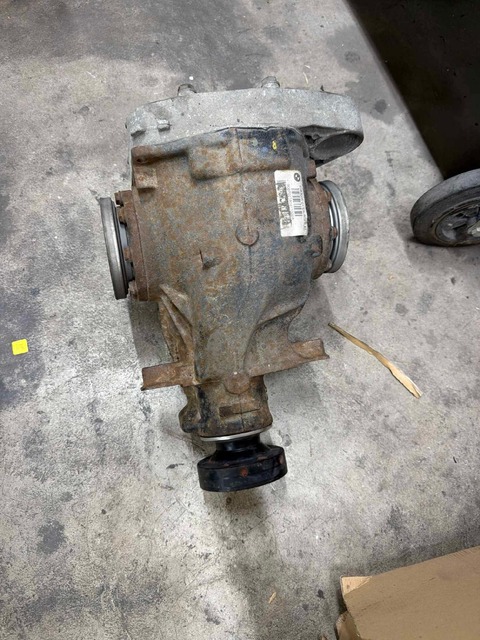

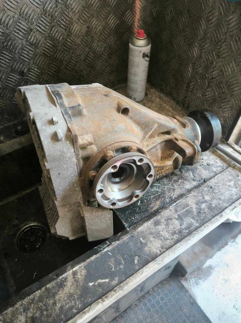

Depuis quelques temps déjà, mon pont était vraiment très bruyant. Je me décide passer par une réfection complète avec un passage en pont court.
Le 4.10 est mon premier choix pour la polyvalence. J'ai donc commandé un couple conique d'occasion chez une connaissance, mais le colis à été perdu par la poste.....les semaines passent à attendre qu'il soit retrouvé, mais il sera définitivement perdu.
Après cette mésaventure, je repars sur du neuf. Je consulte plusieurs fournisseurs, les prix sont bien plus élevés, sauf l'un d'entre eux qui avait un 4.44 qui traînait en stock depuis plusieurs mois suite à une annulation d'un client, à un prix très intéressant.
Foutu pas foutu autant que la modification soit extrême au final 😅
@aramis m'avait donné une belle adresse outre rhin mais finalement je choisis de faire bosser une entreprise française dans le sud de la France dont j'ai entendu beaucoup de bien.
Rodautoperf83 pour ne citer que lui. Pour ceux qui on Insta, vous pouvez aller voir son taff, c'est très propre.

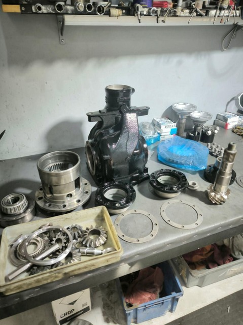

Démontage du pont l'envoi dans le sud.

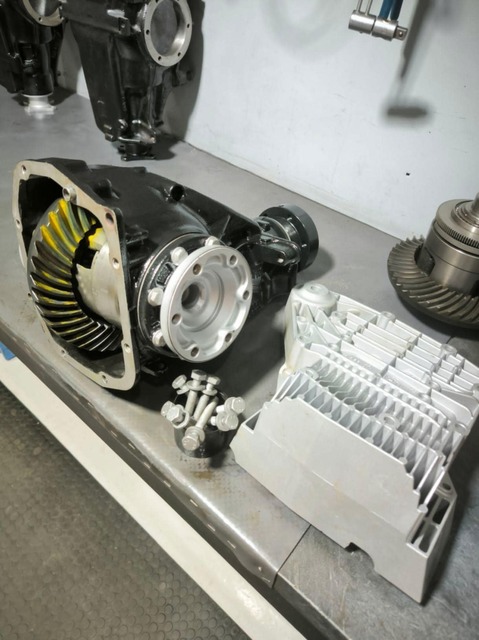

Remontage quelques temps après.
Le résultat est clairement à la hauteur de mes attentes.
J'ai cru avoir fais une boulette en prenant le 4.44 par peur que ça soit trop court, mais franchement, le V8 est transfiguré. Pour mon utilisation quasi exclusifs dans les cols alsaciens c'est parfait !

Le mec a dû usiné le carter pour faire passer le 4.44 ?
De mes souvenirs c'est la recommandation à faire.
