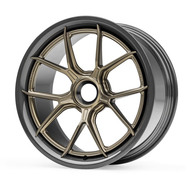

Aberrante ces jantes Guntherwerks.
Je suis en attente du prix 🙈
J'ose même pas imaginer le tarif 😅

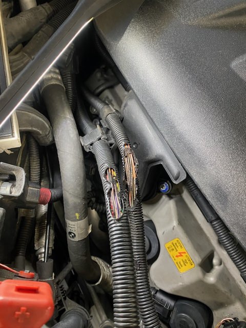

Hormis ma  pompe à huile  bruyante qui sera résolu en tant voulu, un nouveau souci est arrivé il y a une dizaine de jours......
Déjà depuis que je l'ai, j'ai toujours senti un creux à chaque accélération après le passage de rapport ( léger) et un bruit au niveau tbd assez indescriptible.....comme si les papillons étaient un peu grippés 🤔
Une bobine était Hs qui n'avait que 10 00 bornes et le changement avait un peu amélioré la situation. Malgré tout je ne sentais pas le moteur tourner comme il se doit ....
Pourtant une quantité de pièces ont moins de 10 000km suite à la réfection : actuateurs,vanos,bougies,bobines, etc.....

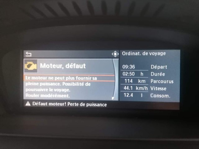

Je reviens au problème d'il y a 10 jours.....démarrage de la bête et défaut du groupe motopropulseur, lambda, voiture en mode dégradé, bridé à 4000 et tourne comme une casserole 😭😭😭.

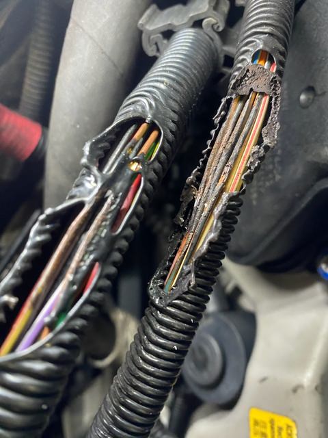

 Décata mais lambda en OFF donc normalement ce voyant ne dois pas s'allumer.....petit contrôle sous la voiture au niveau des lambda de richesse et j'aperçois difficilement le gros câble au niveau du collecteur passager qui descend sur les sondes qui a pris un coup de chaud.
Ce fameux câble qui passe derrière le plenum en forme de pieuvre et qui gère énormément de choses.....chez bmw on détail pas la pièce et c'est l'ensemble complet qui fait tout l'avant et l'arrière du véhicule.
4k€ le bordel 😱
Je l'emmène au garage et avec l'aide du mécanicien on sort Le bazar par le haut sauf qu'il faut absolument tout débrancher et c'est un gros bordel......l'ampleur des dégâts est assez conséquent, c'est pas 1 mais 2 câbles fondus.
Je remercie au passage Le pro qui a remonté Le bloc est qui ne place pas au bon endroit ce câble pour éviter ce problème 🤬.
On a refait les câbles un par un isolé, rilsan et bien éloigné du collecteur.
Problème résolu et depuis la voiture n'est plus la même 😀 on dirait qu'elle s'est réveillé ! Plus de creux ni de bruit bizarre au tdb,  A mon avis j'avais un paquet d'information électronique qui ne passait pas....

Non mais sérieux ils ont remonté le bloc en faisant l'apero les gars ou quoi?
Travail de gounafiers...
😱 c'est quoi qui a fait fondre le faisceau ??
Effectivement travail qui donne l'impression que ça était fait  à l'arrache et pourtant il a bonne presse.....je suis même étonné vu les câbles que j'avais pas plus de défaut.
il y a 2 minutes, M_CLAUDE a dit :
Collecteur d'échappement, le cable était collé dessus.....
Eh oh la ça craint vraiment 😭 honnêtement j'irai voir le mecano histoire de lui faire comprendre ma façon de penser.

Je ne pense pas car on ne peux pas  être dans l'approximation concernant les éléments  internes....Quand tu fais ce genre d'opérations ça marche ou pas lors du redémarrage......c'est surtout la finition qui laisse à désirer pour le coup sur certains points.
