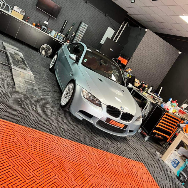

En ce qui concerne le Urban  Green elle rend beaucoup mieux en réel que en photo !

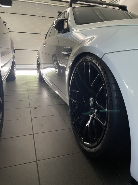

@Start 67 ce sont des M359 OEM ou repliques? tu as des cales ou montage sans cales ? rabaissée?
Ca rend super!
Ce sont des répliques et ressort H&R rouge.
 Je  trouvais que ça ressortait quand même pas mal devant  sans cales du coup,  lors d'un nettoyage j'ai regardé les dimensions.
AV 19X9 ET 15
AR 19X10 ET 25
Moi j ai des vraies
devant 15 mm et derrière 5
en fonction du pneu tu peux 10 derrière

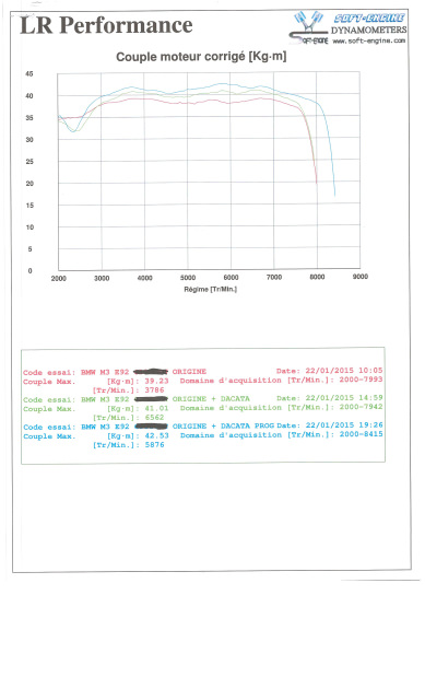

C’est bizarre vos impressions de retour sur une perte de couple.
J’ai décata mes deux //M3 et j’ai jamais rien ressenti sur une perte de couple.
Les relevés des bans ne triche pas non plus. En pièce jointe, mon relevé de mon ex //M3.

Il y a 1 heure, zac2000 a dit :

Il y a 13 heures, zac2000 a dit :
Oui tu prends 20ch/30nm avec cette modification, + ou - 5ch/5nm suivant le matos utilisé et encore + ou - 10 ch/nm si tu reprog
Ca se sent bien et que du benef, pas fan du charcutage des catas oem, pour la vitesse des gaz vaut mieux un tube genre track pipes.
C'est les regimes entre 2 et 5000tr/min ou il y a le plus gros gain
#Aramis, sachant que la plus grosse restriction de passage des gaz se fait sur les primaires, ça aurait été fortement étonnant d’une perte de quoi que ce soit.
Pas fan également du vidage des primaires. Il y aura une perturbation des flux d’échappement.
Et avec des 295-35 en 18, j’arrive à déclencher l’ABS vers 3000trs 😁.
Du couple il y en a largement assez 👍.
Curieux ceux qui trouvent une baisse de couple 🤔
effectivement et il y a aussi la baisse des temperatures d'echappement sortie de cylindre qui en resulte qui evite une correction des avances et la perte de puissance associée souvent constatée sur ce bloc qui chauffe pas mal dès que tu le secoues
penser à virer aussi la SAP et les valves qui peuvent te rebalancer des gazs à l'admission avec temeprature en hausse.
oui ça clignote un poil autour des 5000tr/min en 3, pied dedans, perso il y en a assez à gerer comme ça 😅en mode bucheronnage
@zac2000 Alors moi j'étais en full décata et effectivement elle n'avait rien dans le sac en bas....quand j'ai tout remis à l'origine + soft 241E j'ai retrouvé du couple.
@M-Dias lui avait juste les catas primaires vides et à priori la voiture ne le supportait pas + le bruit qui n'était pas à son gout. Pourtant beaucoup de véhicules ont cette modification sans souci et le flux de gaz ne pose pas de problème. Forcément les Track pipes sont surement meilleur mais franchement sur ce type de moulin avec cette puissance, 80 % de l'utilisateur lambda ne sentira rien.
