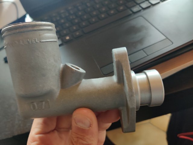

J ai un doute concernant le fonctionnement d un maître cylindre de frein a main hydraulique.
Est ce normal que, hors véhicule, le piston ne remonte pas rapidement ? Il met presque 1 Minute.
Est il grippé ou est ce que c est normal car il doit être monté sur le véhicule
Et question subsidiaire, comment on fait pour le démonter intégralement ?
Merci !!!

Déjà on voit des ales traces sur le cylindres on dirait qu'il n'a pas aimé les essais à sec ?
Sinon tu dois avoir un circlips chiant à enlever et tout sort, remontage à la graisse pour frein spéciale un coup de papier journal (du vrai pas les pubs pleines d'encre et avec un papier plastique) sur les trace de cylindre avec un peu d'huile puis à sec.

Je ne vois aucun circlips...
Y en avait un qui tenait la tige, mais là, rien de rien.
comment_1128487
Alors tu le sors simplement l doit sortir simplement  un coup de soufflette du coté tuyau de frein bien tenir de l'autre coté avec un chiffon on ne sait jamais
