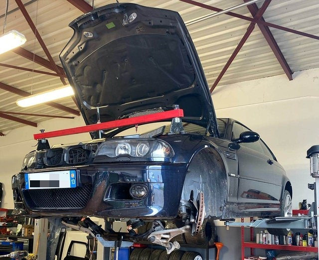

Je possède ce m3 depuis 07/2020 / 126.000km, acheté a un garage réputé sérieux, qui m'a fait les coussinets de bielle en prévention lors de l'achat, je me bat encore avec lui pour obtenir la facture, mais j'ai les photos qui m'attestent que ça a bien été fait.

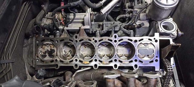

Les compressions étaient bonnes 11,5 a froid, un peu de limaille sur le bouchon de carter (non magnétique donc pas les coussinets) suite a l'étanchéité bas moteur qu'il a refait car elle fuyait légèrement, il s'est donc orienté plutôt vers les vanos, après ouverture, il s'est avéré qu'il y avait quelques dégâts léger dans les axes vanos, en plus d'une huile qui avait bien cuite :
313987113_1835169920170269_6215381435417674716_n.thumb.jpg.13b91271e6becfddade8131495c6ca23.jpg
Après nettoyage, changement de tout les joints et pièces défectueuses remontage, essai routier par le mécanicien : claquement 2500tours atténué mais toujours présent, a peine quand on effleure la pédale des gaz, le bruit apparaît, ça arrive qu'il disparaisse même dès lors qu'on appuye plus fort sur la pédale.

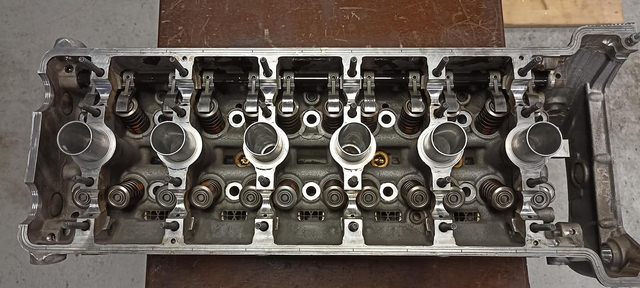

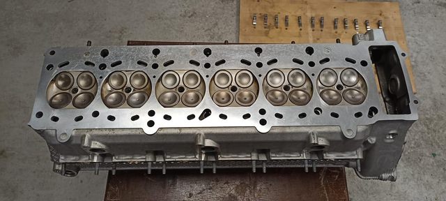

Suite a ce diagnostic réfection complète de la culasse avec réctif
316532159_10160766325553824_528387998399522773_n.thumb.jpg.8650a675f1405340eb2d9a13b863bed8.jpg
L'usineur a retirer 2/10eme car la culasse aurait déjà été démonté par le passé et pas surfacé.
Rodage des soupapes, remontage complet, et essai routier toujours par le mécanicien, concluant, plus de bruit, une compression à presque 13.

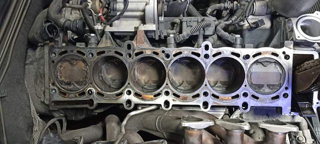

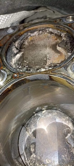

Les bougies ont été changées, pas d'info dessus, quand aux cylindres je vous joint quelques photos de l'état au démontage
Et après nettoyage

ils en ont concluent que le jdc est bien hs et qu'il serait casser entre le 3 et 4 quand les 2 pistons montent et compriment en même temps, ce qui neutraliserait la perte.
Pour etre sur de ça, ne pouvons nous pas simplement retirer une bougie d'un cylindre concerné et voir si ça impacte la pression de l'autre cylindre?
A priori peu probable sur un bloc fonte mais la planéité du bloc a-t- elle été vérifiée?
En tout cas le cylindre coté boite me parait particulierement encrassé. Un petit check+ nettoyage des injecteurs ne pourra pas faire de mal.
Après pour en revenir aux interventions la facture à dû s'alourdir sévère?! Tu pensais peut etre faire ces inter'en préventif de toute façon?
Bon courage pour la suite.
comment_1129902
Oui les 2 cylindres du fond sont anormalement encrassés, notamment le dernier (trop riches et/ou huile qui crame, trop de jeu piston cylindre?? piston qui bat?)

Oui il était pas beau le piston côté  boîte, c'est à cet endroit là que le jdc était sur le point de lâcher, et qu'il y avait probablement un manque d'étanchéité avec des traces entre ces deux cylindres avec en + du jeu dans les vis de culasses.

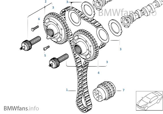

La pompe avec sa flasque et les fameux ergots, si tu peux change la aussi tant que tu y es  :
Ouais j'ai vu des dingueries au sujet de cette pièce.. en l'occurence la mienne n'a pas les ergots fissurés, il a bien contrôler, est-ce vraiment nécessaire de changer ? Parceque c'est un vrai billet et ça reste une casse très rare je crois ?

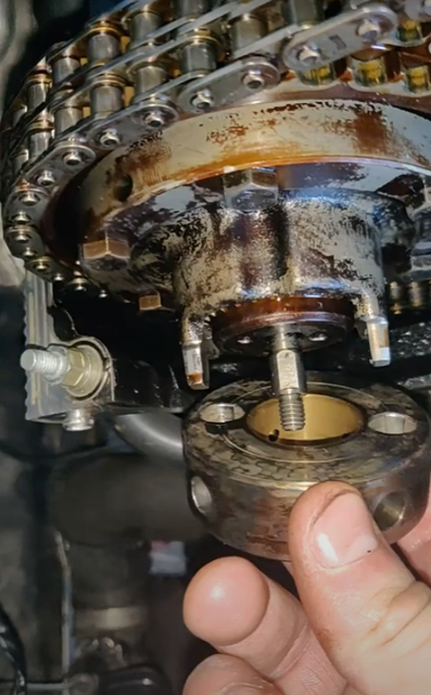

et plus précisément des disques de la pompe a huile qui auraient du jeu, il va donc me les changer
je ne vois pas exactement de quoi il est question pourtant j'ai entierement démonté mon vanos. Sur ta photo avec le vanos en pièce tu sais dire exactement ce qu'il va changer?

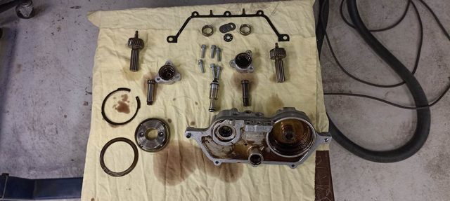

Première fois il m'avais changer les bagues et rondelles d'axes vanos, + gros nettoyage, filtre et tout les joints.
Il est bien conscient d'avoir laissé passé ça la première fois, et c'est quelqu'un de super réglo, je vais payer que les nouvelles pièces vanos qu'il change, il prend la MO a sa charge ainsi que la fuite.
En ce qui concerne les pièces, si j'ai bien compris il s'agit de celle-ci :
(photo internet)
ainsi que les numéros 3 :199i.thumb.png.016fd31ea1d3eaa828d40ebeaa06cbd0.png
Modifié par C492
comment_1130401
Ok merci, je comprend mieux!
Oui on voit de l'usure à l'emplacement des ergots sur le disque de la pompe à huile.
Je ne sais pas si c'est bien prévu et/ou déja fait mais j'avais changé les vis de maintien des couronnes sur les arbres à cames. (Il y a eu une revision de ces vis et des cas de casses)
Vivement que tout ça soit réglé!

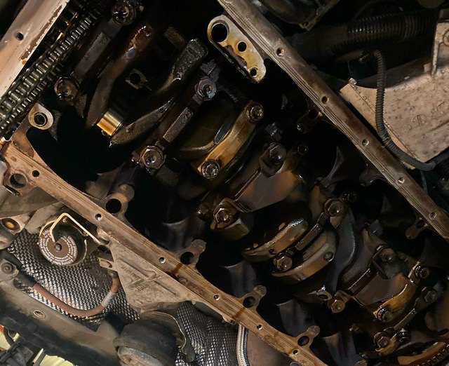

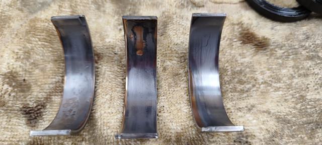

Après encore de nombreux essais a froid, a chaud, a écouter au stethoscope, en maintenant le régime, après le test complet d'un autre vanos neuf, il a fallu chercher ailleurs.
Et là... surprise, ouverture du bas moteur, limaille, démontage des premiers coussinnets, le premier neuf, le deuxieme neuf (ils ont été faits il y a 8000km pour rappel...) puis le 3 et le 4... je vous laisse constater l'état par vous même.
On peut considérer que mon S54 est un rescapé... ce "pro" qui m'a vendu le véhicule avec une inspection 2 + forfait coussinnet à interverti les chapeaux de bielle 3 et 4, alors qu'elles sont sécables... Voila l'impact en 8000km sur les coussinets.
Heureusement pas de casse. Les pièces sont commandées.
J'attend des nouvelles du remontage de la part de mon mécanicien qui a fait preuve d'énormément de persévérance afin de trouver d'où venait ces bruits anormaux, sans compter ses heures.
On pourra bientôt considérer que j'ai un moteur neuf...
A bientôt sur la route j'éspère au plus vite !
comment_1137684
D'où le fait de les faire un par un n'est-ce pas @AuréE46 👍
Bien vu de la part du mécanicien, les coussinets n'étaient du coup pas positionnés correctement ce qui a entrainé leurs endommagement ?
