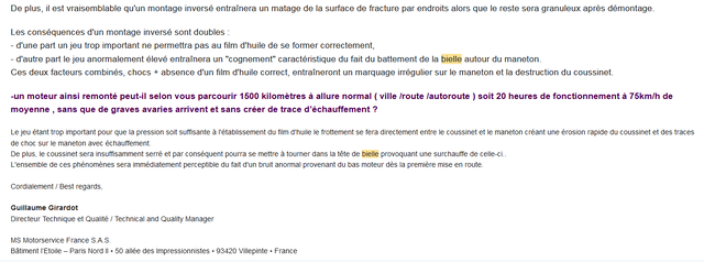

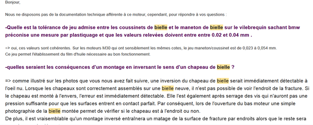

pour infos , je vais me repondre et dire si tu as eu de la chance .
question à un fabriquant de bielles ...
reponse ...

Le 07/07/2023 à 18:06, ACS3 a dit :
reponse ...
Merci pour ce complément @ACS3 venant de professionnels.
J'ai encore + de mal à comprendre avec cette reponse comment le bruit était si faible et comment la voiture a pu faire autant de kilomètres y compris à haut régime..
J'imagine que la seule possibilité soit que la casse des 2 bielles qui ont été inversées étaient très proche ce qui a suffit à un serrage presque suffisant qui a quand même massacré le coussinnet mais tenu le coup tout ce temps 🤷‍♂️
Est-ce qu'il y a un monde dans lequel ça existe ?
Sinon je viens de lui prendre ça il paraît que ça fonctionne très bien !
Il y a 8 heures, C492 a dit :
une brisure obéit à la loi du chaos ...
en enfer si le diable à un frère , il est peu probable que ce soit un ange ... mais son jumeau ç'est possible  ...
tu as eu beaucoup de chance ... c'est tout .
