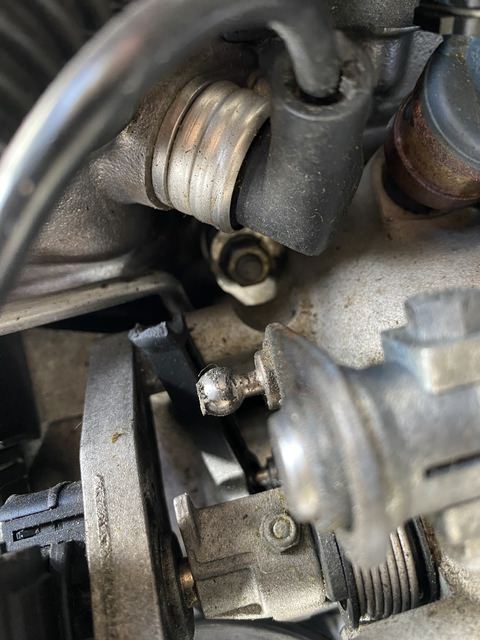

Petite panne à la con hier soir,
Je sors la belle pour la décrasser un peu, la route du col est un peu cassante mais je force pas.
En sortant d’une épingle, j’ouvre en grand en 2 et en mettant la 3ème, rien …. Ça broute à mort et de grands acoups limite à caler. Je lache les gaz et au ralenti ça va.
Je me gare et je laisse tourner au ralenti. Il est stable nickel..
Je repars et rebelote, pas moyen d’accélérer. Je pense direct au duo bobines bougies fatigués qui aurait pris une secousse.
J’arrive a rentré en enroulant au ralenti sans faire de mal.
Et finalement voici le coupable
La « biellette » en plastique a claqué..
OUF 😰 j’étais déjà en train de me faire des films😅
J’ai commandé les 3 pour être tranquille.
Petite question, ça se change en place ou il faut tout démonter pour les 2 du fond ?
ha yes la panne à la con, check qu'il y ai pas de point dur non ?
il y a 3 minutes, Noir a dit :
Oui c’est ça..
Ça s’ouvre bien, pas de point dur justement les 6 papillons sont bien mobiles. Je pense à l’âge et la chaleur le plastique a lâché..
