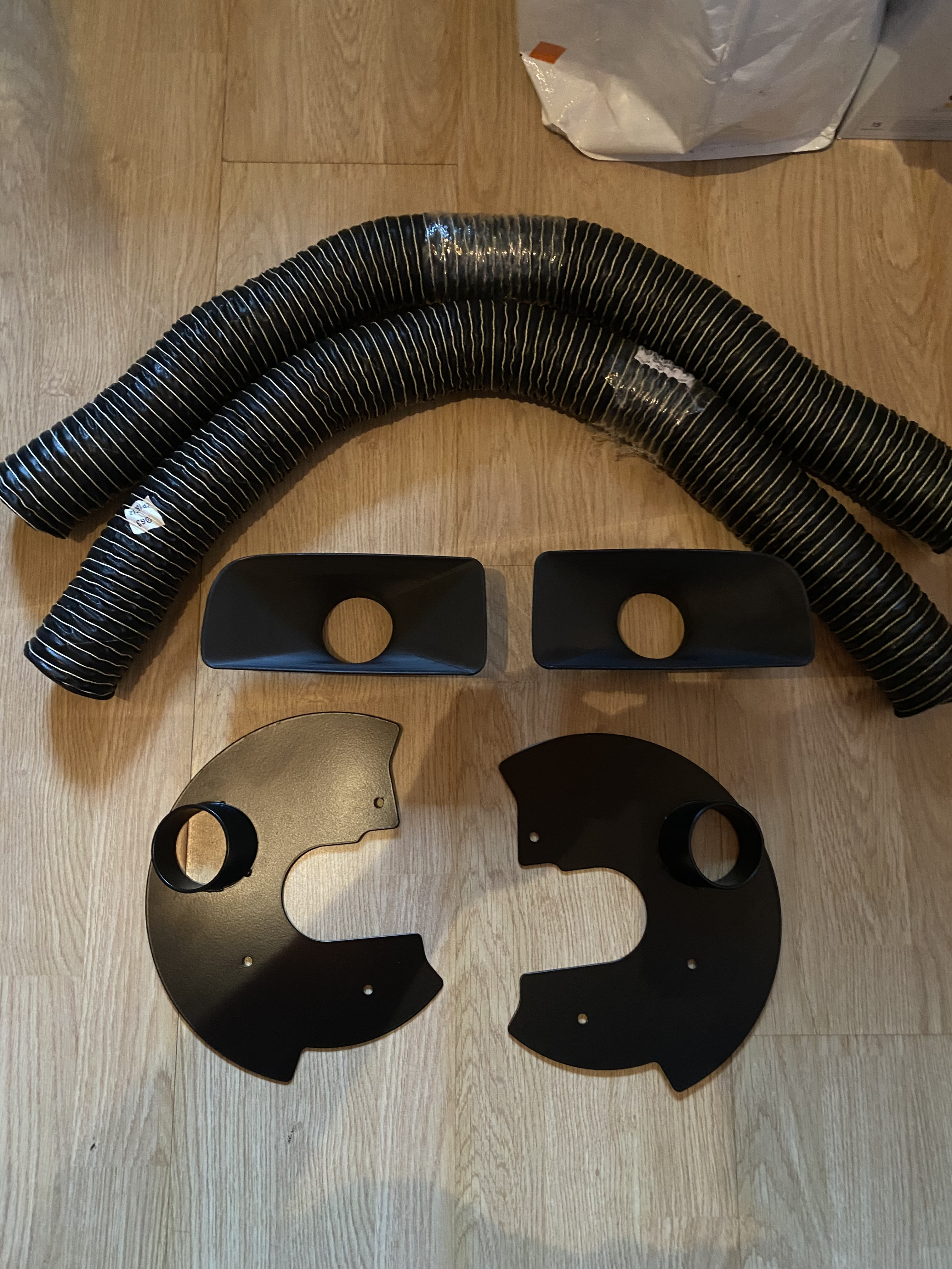

Salut, encore quelques bricoles arrivées pour la belle, écopes et flasques pour le refroidissement des vmaxx, je vais remplacer les boas par de la meilleur qualité.

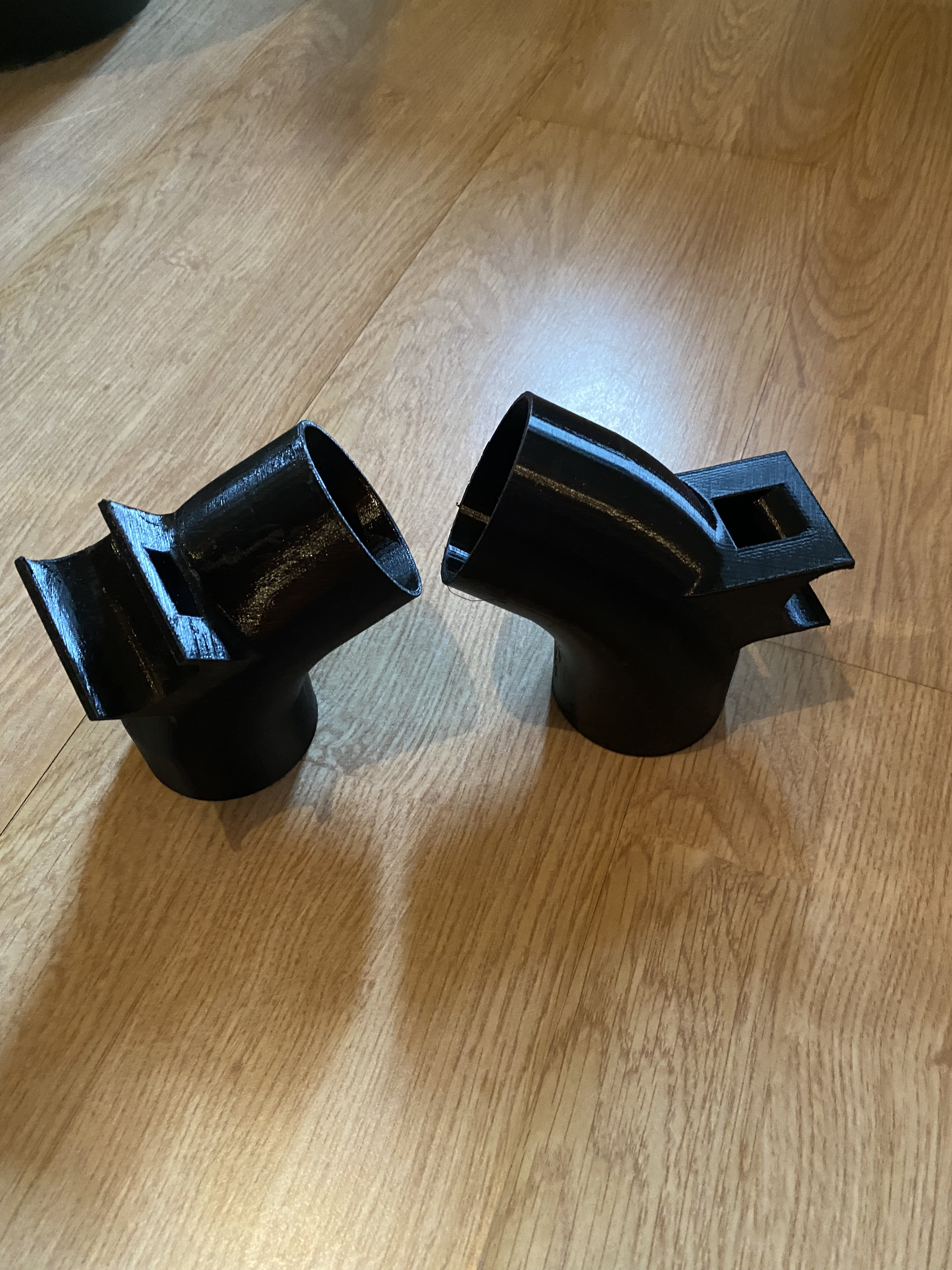

Et j’ai trouver via Instagram, un mec qui fais de l’impression 3D, une paire de coudes à fixer sur la barre stab pour éviter de flinguer les boas. A voir dans le temps. Mais j’aime bien ce genre de fabrication maison.

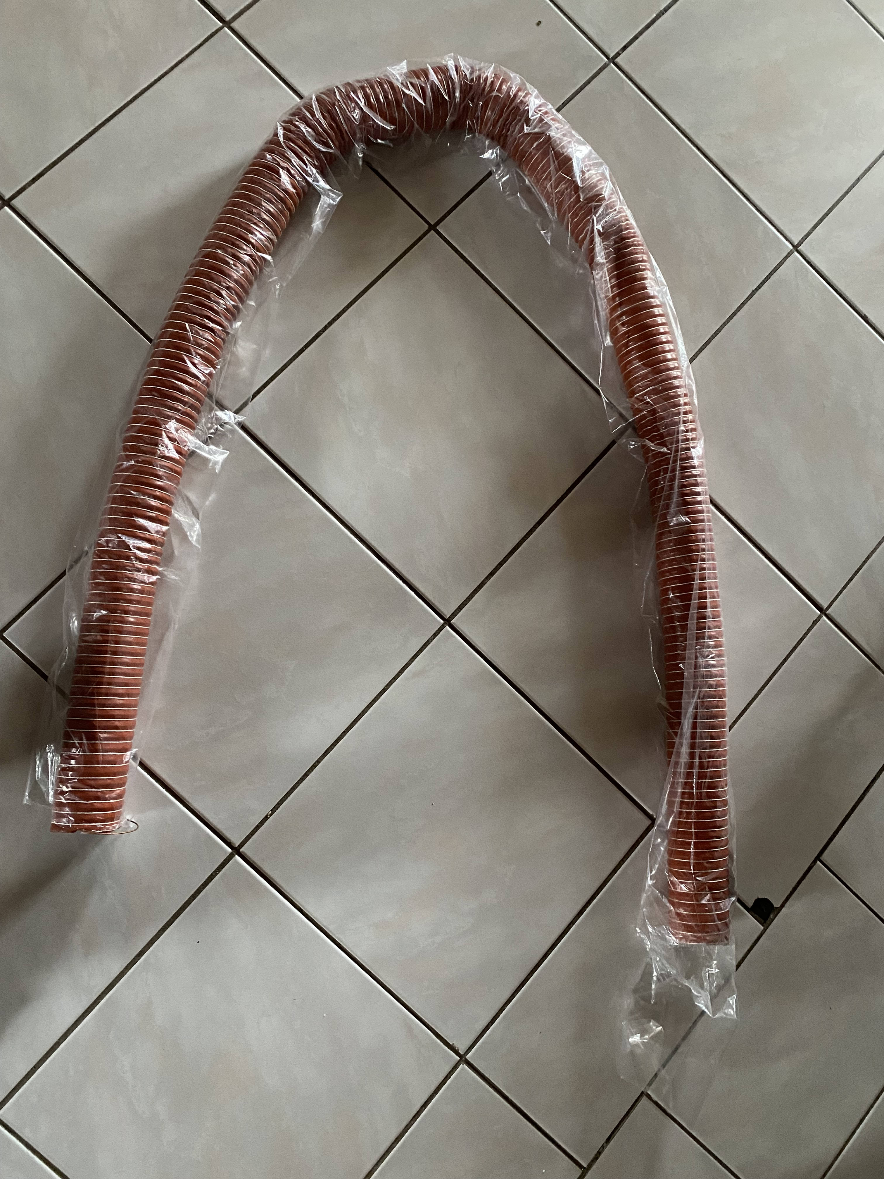

 j’ai aussi les entrées d’air à mettre de chaque côté du radia d’huile pour voir un montage double boas au cas où
Top toutes les pièces!!

pas con sa reprise sur les barres stab', les ecope par dessous ça dure pas bien loin, c'est malin ça.

Pour les coudes oui c’est vraiment pas mal , ça fera gagner en hauteur et ça devrait pas frotter comme ça. Avec de la bonne gaine ça tiendra le choc. IMG_3029.jpeg

J’ai discuté avec le mec pour les coudes. J’ai un pote qui en prend une paire aussi et @Gabs94 en prend aussi une paire.
@julipfen t’es intéressé ?
Je vais centraliser le matos chez moi pour éviter les 15euros de port chacun…
Cela revient à 50e par paire livrée chez moi. Après y’en aurait pour 5e de mondial relay je pense.
Les coudes sont prévus pour des boas de 63mm.
Il me faudra vos diamètres de barre stab pour avoir la bonne taille de fixation sur les coudes. J’ai un jeu de disponible en 28mm au cas où vous voulez pas attendre.
