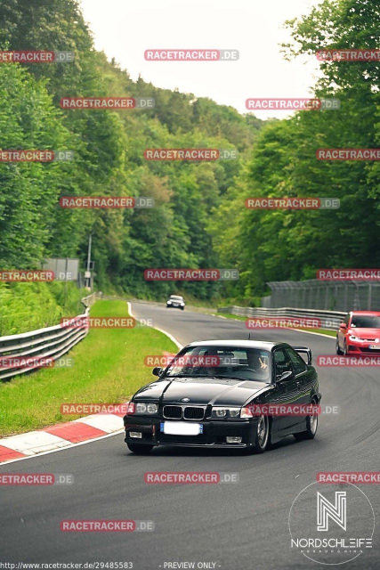

il y a 33 minutes, Squal a dit :
Belle vidéo , ça attaquait pas mal avant la zone de ralentissement 😉
"on roulait trop vite ?" Excellent !
Elle est fixée où et comment la gopro ? Parce que le point de vue est vraiment immersif
J'ai mis la fixation sur le côté droit de mon casque, assez bas et le plus en avant sans que ça ne rentre dans mon champ de vision.

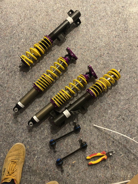

Un peu de News, un colis de plus arrivé à la maison, via @Nakamiki
Qd j’ai du temps je vais souder les plaques de renforts et commencer à monter les pièces.
Donc des superbes Kw compétitions 2voies avec les ressorts qui vont bien. Les coupelles avant seront en Milway et vont arriver bientôt.
Je vais faire un tour chez Mrt engineering pour les bras arrières supérieurs et inférieurs et on sera pas trop mal 😆

Très belles pièces la… j ai une question bête. Vue que les ressorts sont sur les amortisseurs arrières tu supprimes les ressorts d’origines sur les bras de la voiture? Désolé 🤦‍♂️
il y a une heure, Addict094 a dit :
Merci ☺️
Oui c'est l’avantage de passer en combiné pour supprimer les grosses gamelles qui tiennent les ressorts d’origines, et gagner du débattement avec les bras rotulés.
il y a 53 minutes, Jeanbapt57 a dit :
Merci ☺️
Donc tu supprimes les gros gamelles -bras?
il y a 40 minutes, Addict094 a dit :
Oui oui 👍🏻

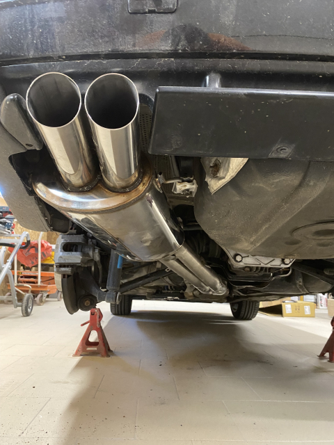

silencieux supersprint race monté 🥰

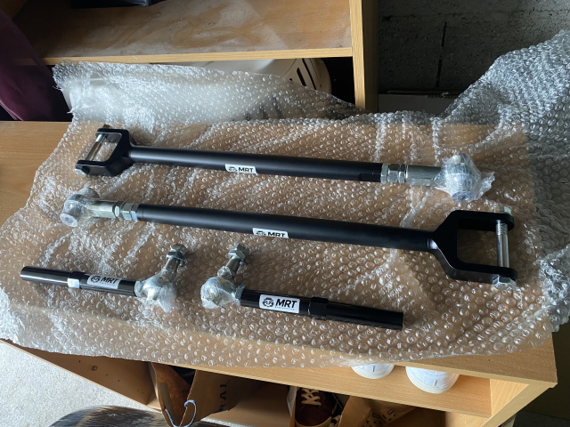

j’ai reçu les biellettes de direction Mrp ainsi que les tirants de carrossage arrière

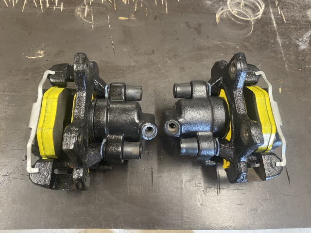

j’ai aussi remis à neuf une paire d’étrier arrière que @Jozé m’avait donné avec la voiture, avec les joints, cache poussière, purgeur et coulisseaux neuf. Monté avec de la pâte ATE ça va bien. Et plaquettes rs29.

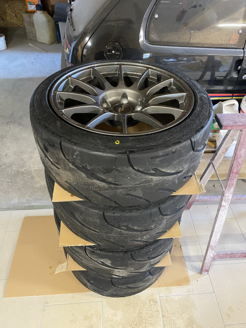

comme les Yoko a052 sont trop gros pour les ailes arrières j’ai monté avec mon pote 4 nankang ar1 en 235/40 sur les protrack. Un poil tiré mais au moins ça touchera pas.

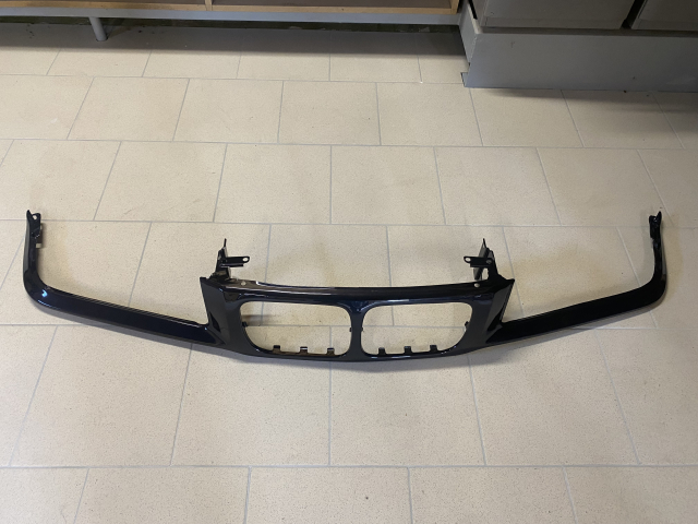

Passage en noir cosmos d’une calandre pour supprimer les laves phares et j’ai 2 haricots en noir qui iront avec

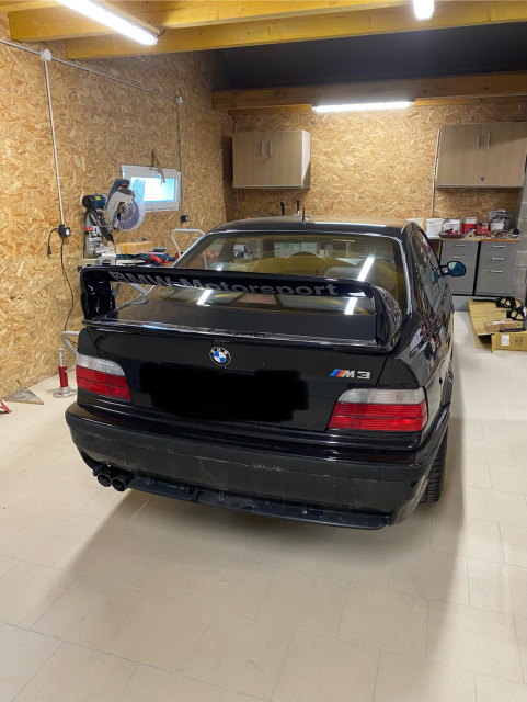

Un peu de tuning avec un aileron ltw moussé à la pu liquide du boulot ça va nickel avec 2 petits trous ça va partout.

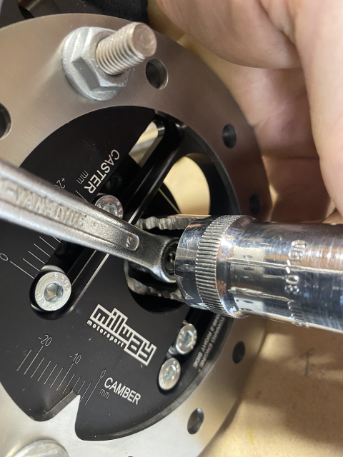

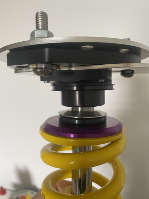

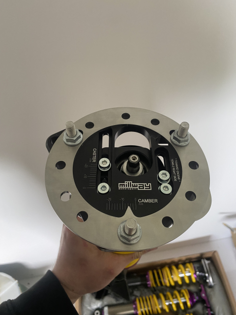

Et pour finir montage des coupelles Milway sur les KW. Un grand merci à @Nakamiki pour la réactivité et la réalisation de coupelles inférieures pour reprendre les bons diamètres et de la tige kw et de la rotule milway. Un peu le bordel quoi. IMG_3317.jpeg
Et un peu de bricolage de chantier pour pouvoir serrer l’écrou des coupelles au bon couple
Beaucoup de boulot à la maison j’espère pouvoir souder les contre plaques et monter tout ça avant l’automne histoire de rouler un peu au ring au moins cette année.
A++.
Toujours chiant ces ecrous de coupelles a serrer, mais quand on a un peu d outillage…

Ton aileron est en fibre?
il y a 3 minutes, totomini a dit :
Ah mais c'est du tout bon par ici aussi! 👍
Merci oui pas aussi vite que prévu mais ça ira.
oui c’est un fibre de chez driftshop. Ma femme me l’avais pris pour mon anniversaire 🥰
Sympa le cadeau ❤️

Il y a 20 heures, Nakamiki a dit :
Pas que d'ailleurs des fois... 😂

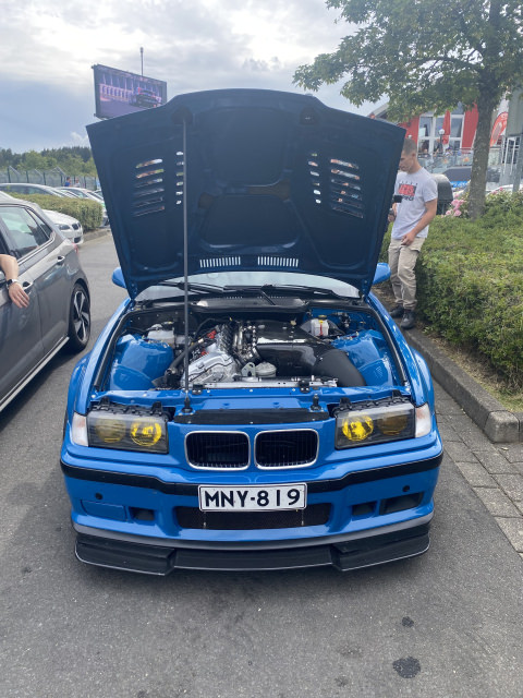

A propos de ce 14 juillet petite après midi au ring avec le poto @Gabs94
Quelques tours pour décrasser mamie et faire la découverte à son pote Paul.
1h de discute autour de l’ex dinguerie de henri aitokoski sur le parking, un boulot monstre et très bien abouti , de superbes finitions et détails 😍
