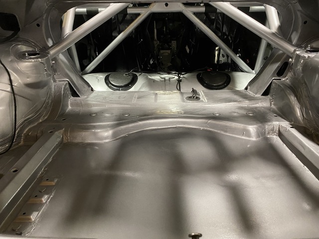

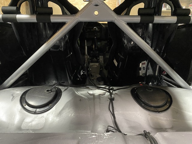

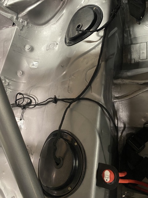

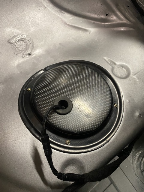

Petites finition à l’intérieur avec les couvercles de chez Olaf motorsport en carbone type stw qui sont rehaussés pour donner du jeu aux durites et aussi pour fixer un coude passe cloison le jour où je met un réservoir tampon.

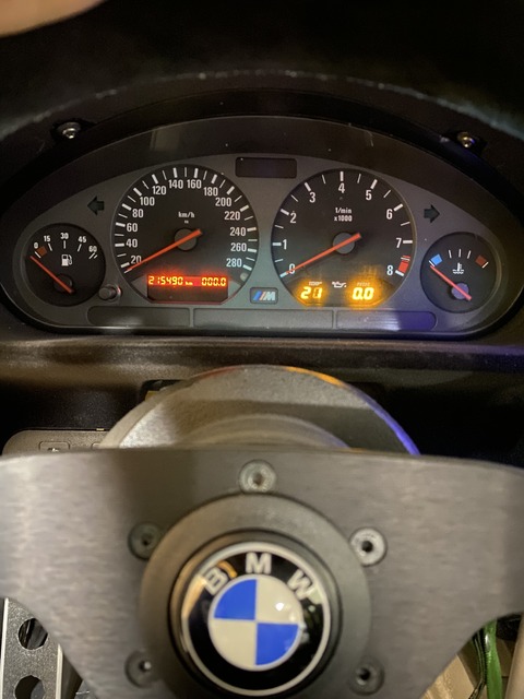

Petite photo de la modification du compteur pour la température et la pression d’huile
J’avais demandé orange type origine mais bon ça va le faire qd même.

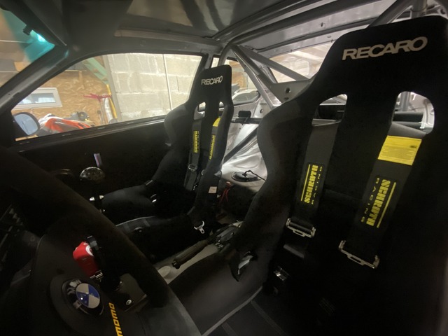

Et sinon baquet passager remis en place. Il le reste les coussins à remettre mais ils sont chez mon père pour une modification.
