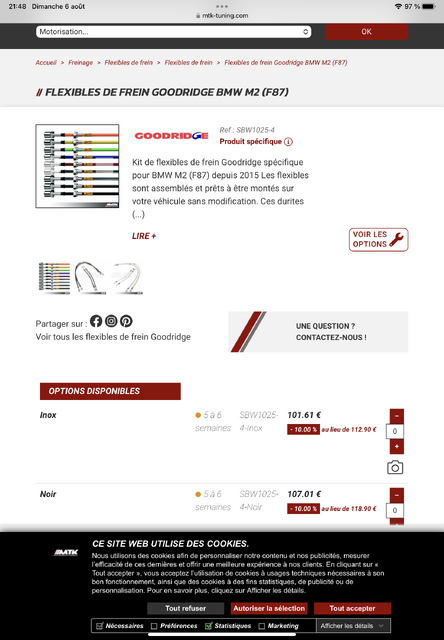

Posté(e) le 6 août 20232 a comment_1144588 Bonjour, Que conseillez-vous comme Durit aviation ? Merci J’ai trouvé ça ? Merci
Posté(e) le 7 août 20232 a comment_1144633 Il y a 12 heures, Julauvin a dit : Bonjour, Que conseillez-vous comme Durit aviation ? Merci J’ai trouvé ça ? Merci De mémoire c’est ce que j’ai, bon retour pour ma part
Posté(e) le 19 août 20232 a comment_1146029 Est-ce que les noires sont discrètes car c’est interdit chez nous. Merci
Posté(e) le 19 août 20232 a comment_1146104 Un conseil : durites avia type BFgoodridge + RBF 600/660/700 + plaquette Pagid RS29 ou PFC voir Endless qui seraient à priori plus endurante (mais aussi beaucoup plus chères). Pour les trous dans les disques, un coup de soufflette dans les orifices. Chez Total y'en a pour nettoyer l'intérieur de l'auto mais ça marche pour déboucher les disques
Posté(e) le 20 août 20232 a comment_1146127 Bf goodridge c est ce qu on vend a gogo…quasi toujours en noir pour la discrétion justement. Tu peux y aller.
