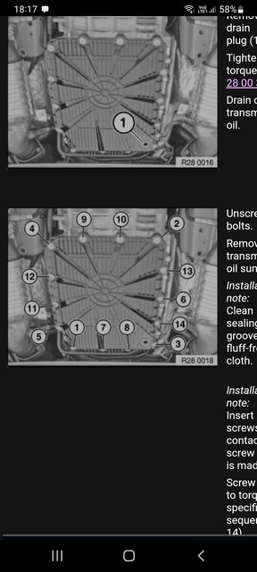

Lors de la mise en place du nouveau carter, bien serrer en croix selon la préco et à la clé dynamo (11 nm).
Screenshot_20230606-181727_SamsungInternet.thumb.jpg.924027523bdd84db14687f1bb2d21d78.jpg

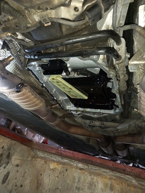

Dépose du carter
dépose de l'unité d'aspiration et mise en place du nouveau filtre

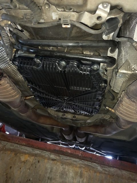

Mise en place du nouveau carter
