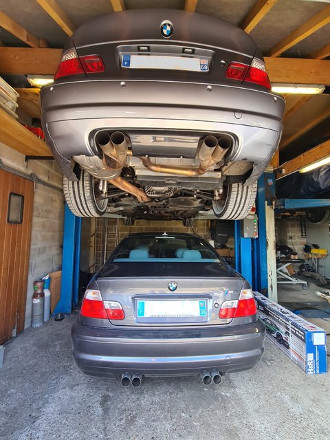

J'ai récemment monté un silencieux Supersprint neuf, le reste est d’origine.
J'ai un léger décalage sur l'alignement des sorties qui m'agace, les sorties de droite sont un peu plus rentrées :
Les silentblocs sont en bon état et les vis de réglage ne permettent de régler que la hauteur du silencieux, je ne vois pas trop sur quoi je pourrais jouer.
Certains ont déjà eu le soucis ?

J'imagine que tu as double checké l'orientation des silentbloc? (le "K" orienté vers l'arrière)
Et ayant réaligné mon silencieux il n'y a pas longtemps, j'ai bien nettoyé la partie de l'inter' qui rentre dedans histoire que ça ne gène pas à l'emboitement/alignement.

Triple checké même ! Les sb sont bien dans le bon sens.
Je suis allé essayer de jouer du serrage sur l'inter' en serrant le tube extérieur, ça améliore un peu le truc mais ce n'est pas au millimètre. J'ai complètement desserré l'inter pour voir et le silencieux est toujours un peu décalé.
Sinon je vais allé commander les trois sb mais j'ai vu sur des forums US que d'autres ont le même soucis avec le même silencieux.
Certains ont-ils  des Supersprint sport alignés correctement ici ?

arrives tu à le redresser en le tirant par ex?
je me rappelle avoir eu ça  sur une auto. J'avais alors acheté un ressort à matelas chez casto, relié à un tendeur à crochet. J'avais fixé un côté du  tendeur sur une vis du châssis, l 'autre au ressort qui lui même était relié au silencieux. Puis en tournant le tendeur, cela tirait sur le ressort qui tirait sur le silencieux, pour le redresser jusqu'à...la perfection
Le ressort permettait de désolidariser le silencieux du châssis

Ouais en tirant et en desserrant l'inter, c'est ok.
Sinon la solution c'est effectivement de mettre une cale entre le pare chaleur et le silencieux pour le pousser vers l'arrière côté passager. Une cale pas trop sensible à la chaleur du coup, mais ça fait un peu bricolage.
