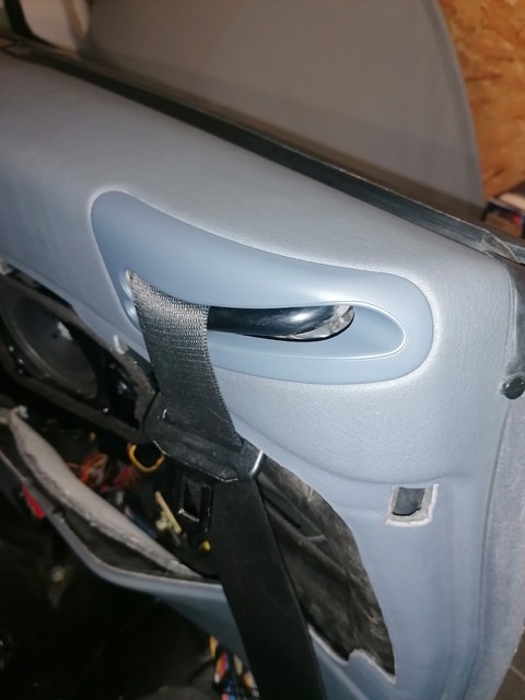

Tout le monde a eu ce souci a priori sur ce modèle. J'ai commandé les 2 côtés mais je voudrais savoir comment les remplacer? Faut il enlever le panneau et faut il enlver la fixation de ceinture en bas?
Merci d'avance

Il faut devisser la fixation de ceinture basse, declipser le panneau de porte pour acceder aux 2 vis, un peu chiant a faire mais si j'ai réussi ça devrait aller 😁

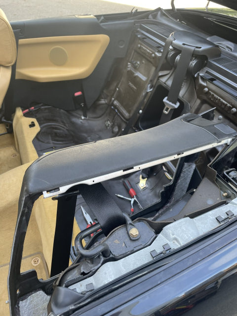

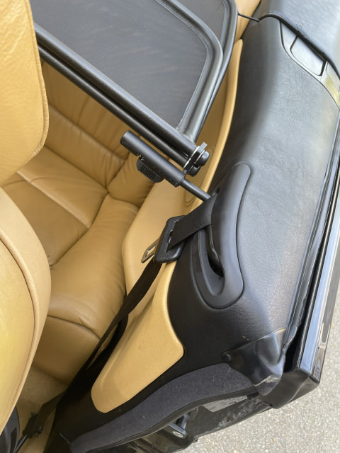

Pour compléter le topics, le plus chiant est de déclipser l'habillage arrière pour accéder sous le panneau d'habillage. Il y a une vis à enlever et faire gaffe à la patte prise dans le joint sous le couvre capote.
Il faut bien évidement en premier lieux, enlever le panneau central sur l'habillage en le tirant vers l'avant du véhicule pour éviter de casser les ergots !

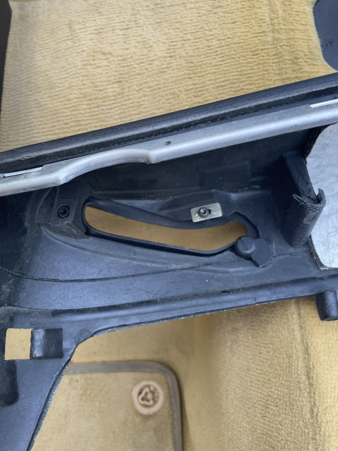

Et l'on accède au 2 vis torx situées à l'arrière
1 vis sur les 2 ici sur la photo est présente !
Après il faut refaire dans le sens inverse en reclipsant la garniture sur le support.
Bien contrôler que les supports sont bien en face des ergots.
