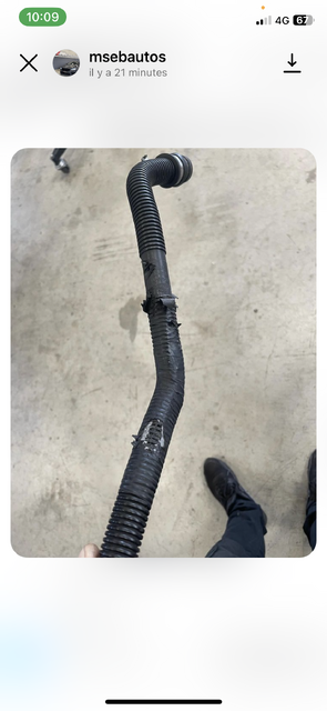

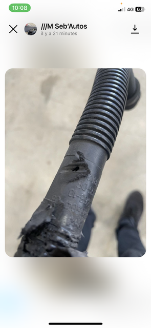

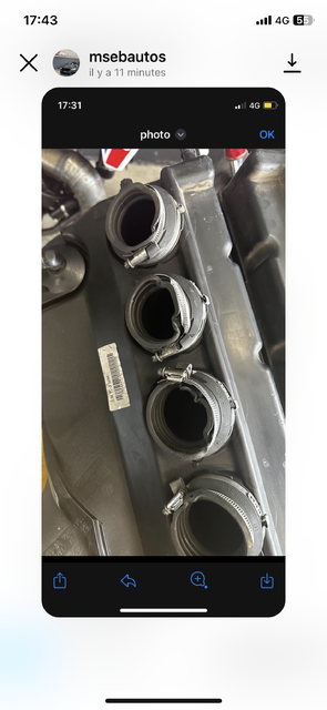

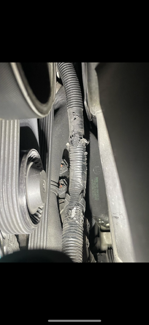

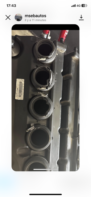

Posté(e) le 3 juillet 20232 a comment_1141374 Pour une mise à jour concernant le problème du voyant moteur. Défaut : 2738 Véhicule ramené chez Seb auto qui a décelé une prise d'air sur deux parties. Tuyau d'air rafistolé par l'ancien propriétaire, mais surtout les manchons du plenum banc 2 en mauvaises états (mal monté).
Posté(e) le 3 juillet 20232 a Auteur comment_1141414 Merci koond aussi pour nos message échanger 🙏 Et pour vos V10 n hésité pas à Aller Chez M Seb auto vrai pro ! ils m’ont trouver mon problème en même pas 1h Mon ancien garagiste apres 1 mois il est sur une piste… je ne le citerait pas .
Posté(e) le 4 juillet 20232 a comment_1141424 Il y a 11 heures, Koond a dit : Pour une mise à jour concernant le problème du voyant moteur. Défaut : 2738 Véhicule ramené chez Seb auto qui a décelé une prise d'air sur deux parties. Tuyau d'air rafistolé par l'ancien propriétaire, mais surtout les manchons du plenum banc 2 en mauvaises états (mal monté). Quel tuyau d'air évoques tu ?
Posté(e) le 4 juillet 20232 a comment_1141462 Ah effectivement c'est une partie des tuyaux d'air secondaire, beau rafistolage.
Posté(e) le 4 juillet 20232 a comment_1141471 J'aurais pas cru qu'une micro prise ou fuite d'air fasse un bride mais ca explique pourquoi ca le faisait à "haute vitesse". Surement pas remis dans son collier et paf la courroie ou le ventilo ^^
Posté(e) le 5 juillet 20232 a comment_1141505 Bonne nouvelle pour toi !! Profite bien Pour le plenum la question est est ce BMW qui a tout flingué en essayant de le remettre ou l'ancien propriétaire ? Ton défaut venait plus de la je pense ca devait faire des dépressions. Merci pour les photos et ton retour de concession ca aidera peut être quelqu'un
