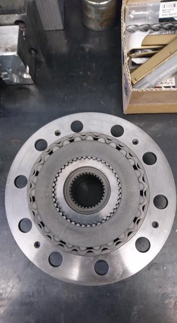

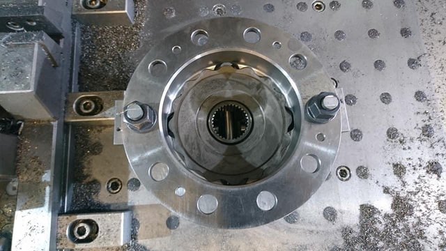

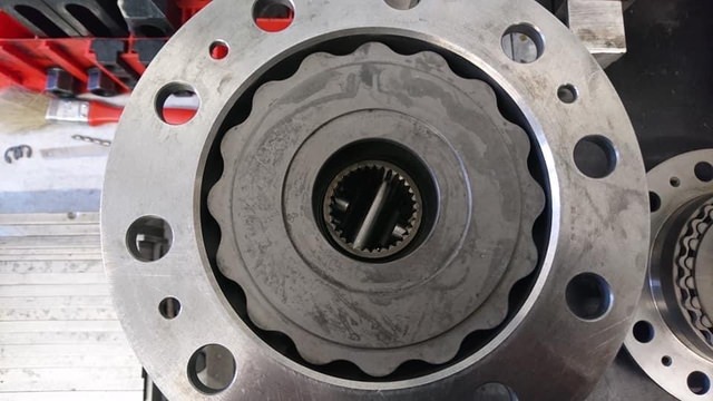

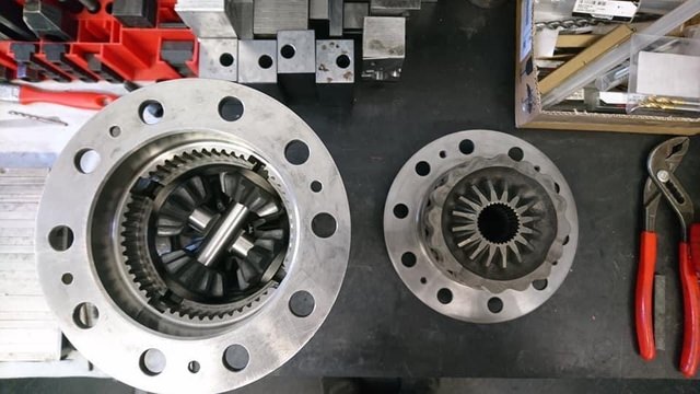

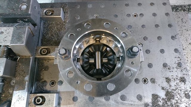

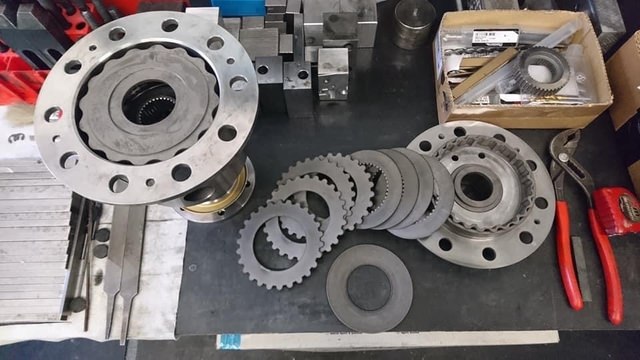

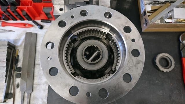

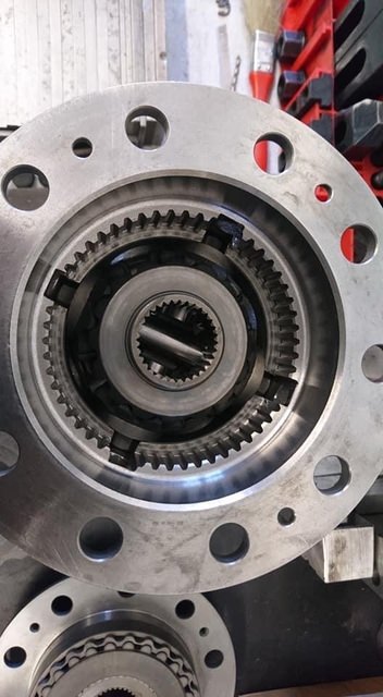

Voilà un aperçu de la fiabilisation du pont par Stephane ( Carbone-M)
Ce n’est pas juste la mise en place d’une rondelle qu’il fait 😅
Modifié par damilde
Il te remplace les disques de l'autobloc aussi, et roulements peut-être ? Mais j'aimerai connaître l'astuce pour garder l'autobloc d'origine et régler le jeu à la tulipe droite, et non des internes de E36 par exemple.
Tu as démonté ton pont chez toi et tu lui as porté à réparer ?
Il usine l’autobloc et dans mon cas je n’ai pas d’interne E36. Le pont est refait à neuf avec son système en plus .
Oui faut lui apporter le pont 😉
