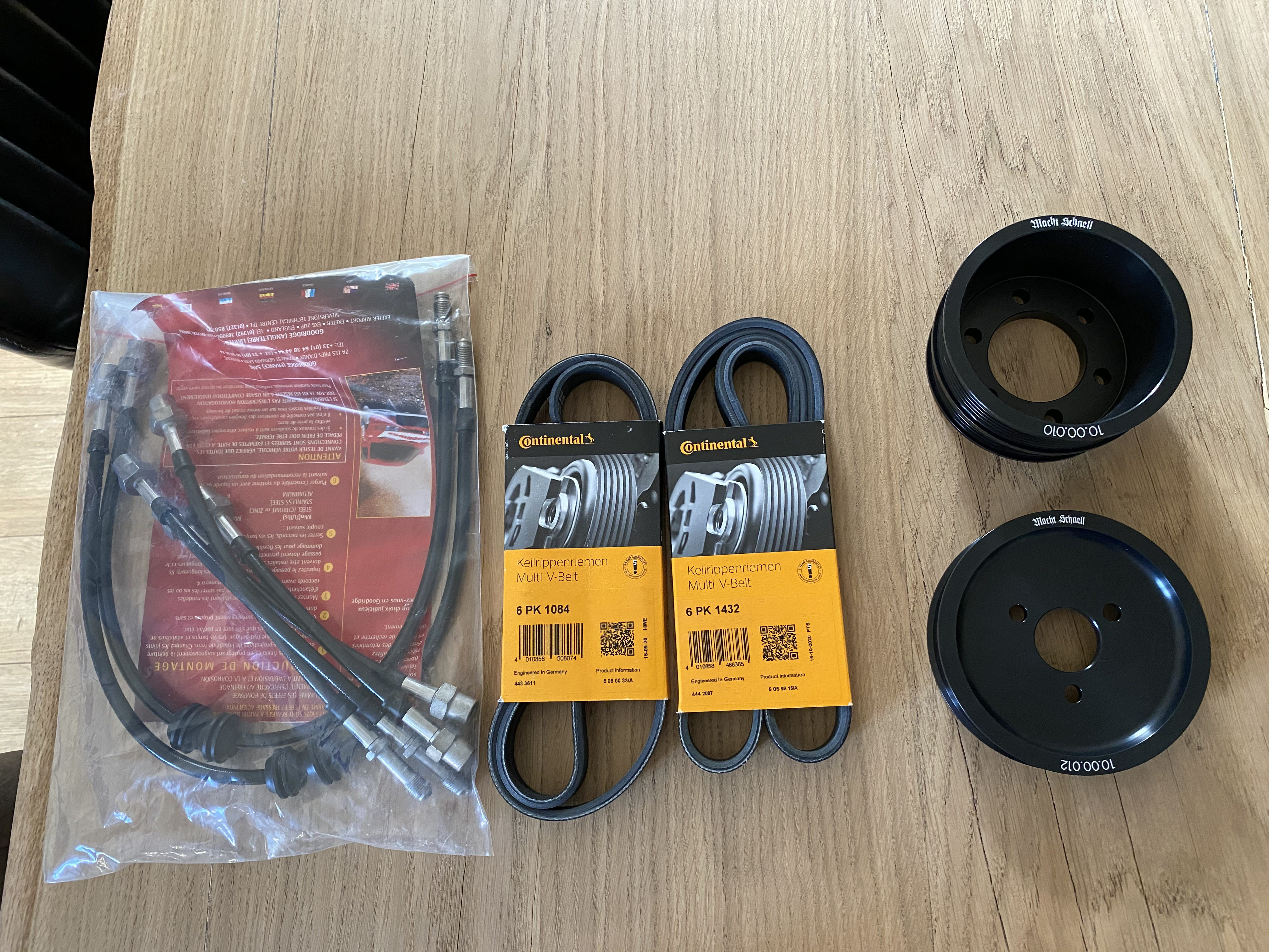

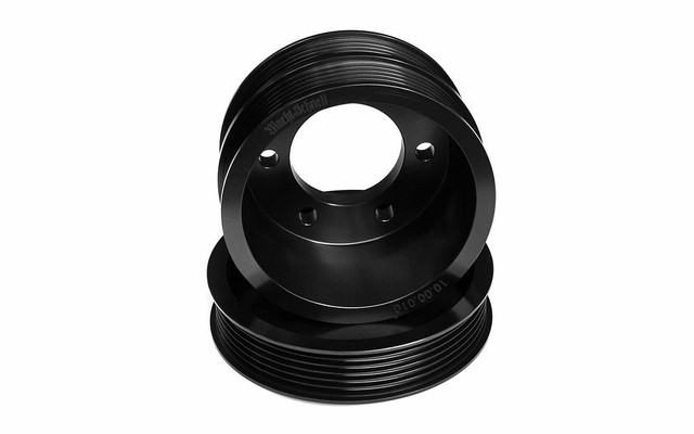

En continuant mon puzzle je me suis rendu compte que la bête est équipée du kit underdrive MS
Bien ou pas bien c'est pas forcément le truc que j'aurai mis mais je vais pas me racheter les poulies OEM...
Ca servira à d'autres, vu que j'avais commandé les courroies pour les faire c'est pour ma gueule...c'est pas les mêmes pour le kit MS

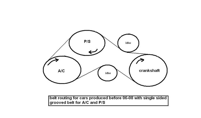

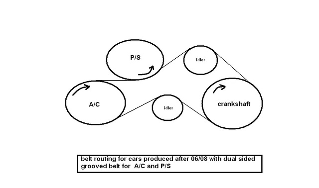

Pour la science aussi à savoir il y a 2 montages cf photos ci après en fonction de la pompe de DA montée et de son sens de rotation.
La date charnière est 06/2008...sauf si pompe changée et les courroies OEM ne sont pas les mêmes donc de fait pour le kit underdrive non plus.
Donc méfiance suivant le montage que vous avez avant de commander...regardez le cheminement et mesurez les courroies

Alors non sur le montage pas de grosse diff perceptible mais c'est un petit plus c'est sur ;) Il y a certainement un peu de gain de CV à la roue. J'avais commandé le kit pour DKG (voiture de 2009), chez EBS, courroies REF : 6PK1084 et 6PK1432
