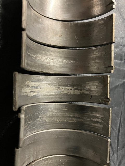

Ci-joint pour infos photos de mes ex-coussinets de bielle changés à 164500 kilomètres, j'ai eu chaud apparemment, et du kit Bilstein installé.

Ça va les coussinets quelques arrachements de matière mais on a vu bien pire c’était le moment de le faire en tout cas, pour la direction cela ne résoudra pas la durete mais une crémaillère de z3 4 cylindres permet d’avoir moins de 3 tours de volant les Silentblocs de triangles avant sont neufs et bien de m3 pas E36 normale ? Ce n’est pas du tout le même monde
