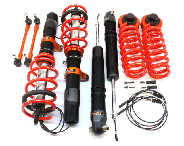

C'est là ou l'eventualité Trac-Tive devient interessante , zoom sur 2 gamme différentes :
TOUR-BW-Axx21_01-F8x_suspensionpiloteoem.thumb.jpg.26f9122f040e22eb280b2174109b366e.jpg
E92 touring.   80% routier, 20% piste. le concurrent traditionnel serait le ohlins dans l'usage.

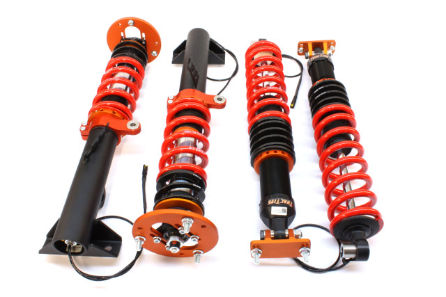

le E36 Track ... la c'est carrément un truc qui existe pas chez KW pour continuer le comparo : + sport que le clubsport, mais encore un peu routier, et assez rigoureux pour un usage compétition  !  On est déjà de base dans une dichotomie plutôt pas dégueu des usage vs le clubsport qui manquent parfois d'un peu de punch quand on monte sur des gommes type "super semi slick" à la troféo R ou Direzza ...   mais qu'on veut pas passer au KW compétition qui sont des casses bonhomme en qq km.
sur le Track bah c'est track ...  montage en full combiné et tout le tralala , coupelles blablabla...

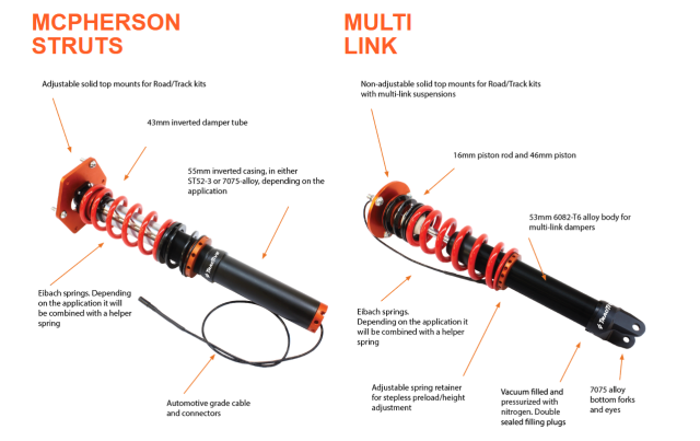

Petits détail que tonton Mike il aime bien :
-Corps en alu 7075 (comme du nitron), c'est tellement léger qu'on gagne en masse non suspendues
-revisable à 100% (préco 30k )
-le petit insert pour mettre les biellette de barre stab.
-tube inversé
-biellette barre stab reglables fournies
-ressorts par eibach
-rotules qualité motorsport
-existent en version plug'n' play avec susp pilotée OEM ou bien avec calculo standalone
-selon la gamme les dureté de ressort sont au choix
-sur les gamme touring on conserve du SB, et rotule en track
et là on a pas parlé bouzin électronique !
vue globale... celui qui me tordrait une tige AV ( ça arrive parfois, surtout au ring) , je lui paye des frites !
vue synthétique :

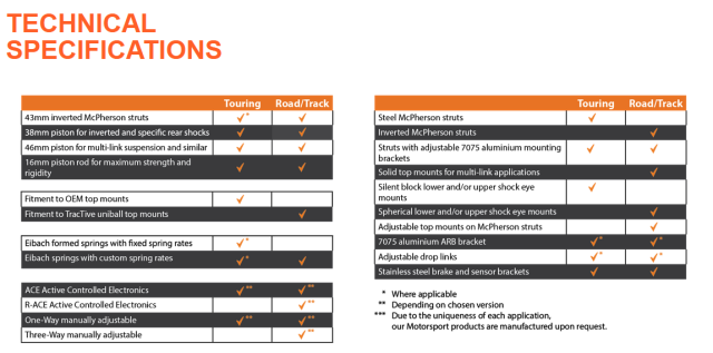

traduction de leur site :
Électronique Contrôlé Actif (ACE)
Nos systèmes ACE autonomes vous offrent un contrôle indépendant de l'amortissement. Vous pouvez ajuster les interférences de roulis et de tangage pour un freinage stable, une entrée en virage contrôlée et, après avoir précisément atteint le point de corde, une meilleure accélération en sortie de virage. Les bordures de trottoirs et les ondulations de la route sont parfaitement gérées par chaque amortisseur individuel.
À l'intérieur de chaque amortisseur ACE se trouve notre soupape brevetée d'ajustement dynamique de l'amortissement (DDA). Cette soupape DDA est contrôlée par un capteur de g multi-axes sensible et des algorithmes avancés développés à partir de décennies de courses et de tests sur route. Une soupape proportionnelle dynamique fonctionnant comme un bypass offre une large plage d'ajustement de l'amortissement et est capable de réagir en seulement 6 à 10 ms.
TracTive DDA, la soupape la plus rapide du monde !
En considérant que le cerveau humain réagit en 150 ms, vous réalisez à quel point le système ACE TracTive est révolutionnaire par rapport à tous les systèmes de suspension conventionnels.
ACE a la capacité intuitive de réagir aux changements de surfaces et de conditions routières. Les bosses et les compressions sont absorbées avant que vous ayez la chance de les remarquer. Surtout sur la piste à travers une série de virages à haute vitesse, cela permet de maintenir la trajectoire sans déviation.
Les niveaux d'adhérence dans toutes les conditions sont considérablement améliorés, maximisant la surface de contact de chaque pneu. Cela vous donne la possibilité de pousser votre voiture à des limites que vous n'auriez pas cru possible, tout en conduisant de manière plus sûre. Les réglages d'amortisseur électronique sont entièrement ajustables sur votre écran tactile, allant de la conformité totale à la route à une agressivité contrôlée sur la piste. Tout cela est à portée de main pour vous en tant que conducteur via l'affichage tactile. Cinq réglages individuels peuvent être enregistrés, ce qui vous permet de changer la configuration de la voiture en quelques secondes.
Électronique Contrôlé Actif en Course (R-ACE) R-ACE
combine tous les avantages de la technologie ACE avec l'ajout de réglages secondaires de compression basse et haute vitesse, adaptés à l'application et à la discipline sportive.
Les ajusteurs de compression basse et haute vitesse peuvent ajuster finement les caractéristiques de l'amortisseur pour trouver l'équilibre parfait pour la configuration individuelle de la piste, les préférences du pilote et les améliorations de la cadence de course. Les ajusteurs de compression peuvent être situés à distance, en parallèle ou montés en ligne avec les amortisseurs.
Comme son nom l'indique, R-ACE est mieux adapté aux applications de course extrêmes et d'endurance. R-ACE est le summum de ce qui est actuellement possible en utilisant les connaissances acquises grâce à des décennies de courses au plus haut niveau et à un amortissement contrôlé électroniquement réagissant en quelques millisecondes.
==> Bref quand y'a un système OEM performant, un système ACE fait le job ( sur ma porschinelle le PASM c'est du 6 voies actif ! ), on peut aussi upgrader l'OEM avec le calculo de chez eux ( surcout...)
