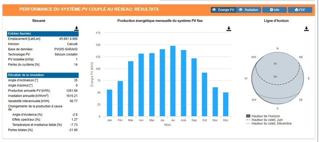

tu as ce site qui te renseigne bien, selon ta position et la puissance installée: JRC Photovoltaic Geographical Information System (PVGIS) - European Commission (europa.eu) Depuis 8 mois, c’est plutôt le reflet de ma réalité.

je t'ai simulé pour 1 kw installé, sur lyon. Cela produit 1500 kwh annuel .
Un peu mieux que ce que je t'ai dit. MAis avec les 600 watts, je pourrais produite 900 kwh sur lyon.
Soit un peu moins de 180 euros de gain. Au tarif HP HC.
Au tarif tempo qui est pour moi le meilleur contrat actuel, cela fait gagner 100 euros par an
Bref attention aux chiffres annoncés de rentabilité. Car en plus de ça, il faut prendre en compte ce que tu consommeras vs ce que tu produiras; et tu auras souvent des pertes (il m'arrive de consommer juste 300wh quand rien ne consomme)

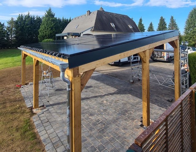

Je voulais faire construire un carport photovoltaique, devant la complexité de trouver menuisier et poseur qui me fassent un truc propre, la faible rentabilité (dans le nord...), j'ai pour l'instant mis en pause.
Devant recevoir un jour un VE, cela me convenait pas mal, mais faut vraiment étudier la question!

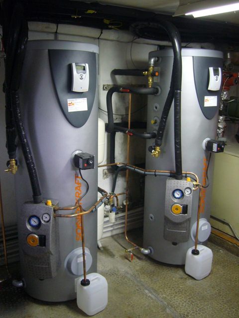

L'installation ressemble à çà mais un seul ballon de 300 Litres  là il y en a deux de 300 litres
Le panneau de contrôle permet en temps réel de voir 3 températures, celle sur le toit, celle de la partie basse du ballon et celle de la partie haute.
Le système est astucieux car seule la partie haute 150 litres est chauffée électriquement si besoin, en revanche le serpentin caloporteur est en partie basse ce qui permet si Mr Sun le veut bien de chauffer jusqu'à 300 litres à 90°, une vanne de sécurité limite  à 55° l'eau qui part sur le réseau sanitaire.
Je viens de regarder à 19H 150 litres supérieurs sont à 60° les 150 inférieurs à 43° on s'est lavé à 5 aujourd'hui etc.... Avec 2 ados qui sont des cataclysmes écologiques en consommation d'eau chaude c'est bien appréciable d'avoir de l'eau chaude pas chère, le seuil de rentabilité était à partir de 12 ans. Mes 2 panneaux de 2,5M2 sont intégrés dans la toiture comme le serait un velux.
Le point faible comme pour les Velux et tout ce qui se monte sur les toits avec un abergement fourni en zinc est justement ce tour en zinc qui vieilli mal, Pour nos 2 Velux et les panneaux solaires il a fallu au bout de 13 à 17 ans faire venir un vrai zingueur et stopper les infiltrations d'eau de pluie.

Le 28/05/2023 à 19:28, Gatouille a dit :
Sur le principe ça m'intéresserait comme ma chaudière ne sert quasi qu'à chauffer mon eau, mais pas possible pour moi de mettre des panneaux en toiture.
PAr contre 30m plus loin oui, mais du coup ton circuit d'eau passe sous ou dans les panneaux c'est ça?
