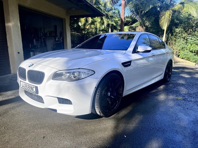

😅 effectivement pour Dubai,  mais la voiture est en très bonne état et roule super bien !! Je poste des photos dès que possible , je la passe au banc la semaine prochaine , j’envoie le résultat rapidement

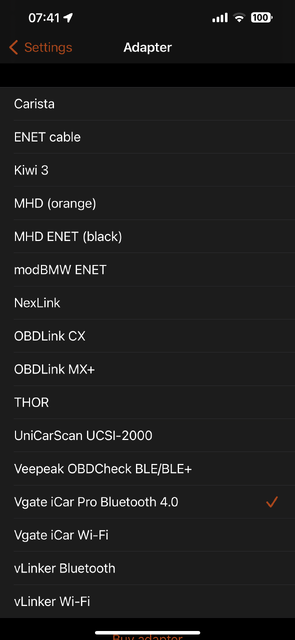

Je te confirme qu'en cas de changement de batterie, tu dois l'enregistré.
Tu peux le faire via Carly ou autre. BMW a donc changé la batterie sans faire la manip...
