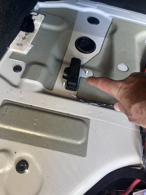

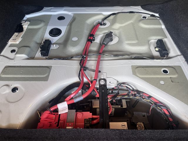

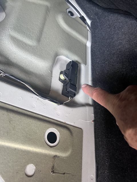

Bonjour à tous !!! Je reviens sur mon problème de clé qui a été résolu à l’instant !! Petit recap !!!
donc le démarrage de la voiture fonctionne parfaitement avec ouverture centralise sur la télécommande malgré le message au tableau de bord « clé défectueuse, démarrage impossible « autre problème accès confort de la portière qui marchait plus également . Donc passage chez plusieurs mécanicien , passage au DIAG aucun défaut , personne ne trouve de problème .
dernier garage , un mécanicien qui connaît bien les BMW . Je lui explique la situation , en 20 seconde il me dit d ouvrir le coffre . Démontage du tapis pour avoir accès à la batterie et la !! Un des deux récepteur antenne du pack accès confort n été pas à son emplacement, remise en place clipsé comme il faut !!  tous re fonctionne !!
il m’explique que les antennes  sont très précisent et couvre la voiture au millimètre pres !
voilà ci ça peut aider quelqu'un un jour !! Bonne journée à tous

Ouaaahhh, top!! La, tu m’apprends qqch 👌
-> on dirait que tu as trouvé ton mécano par la même occasion, non? 😁
en tout cas, merci pour ton retour, je suis sur que cela pourra aider d’autres membres à l’avenir 🙏
